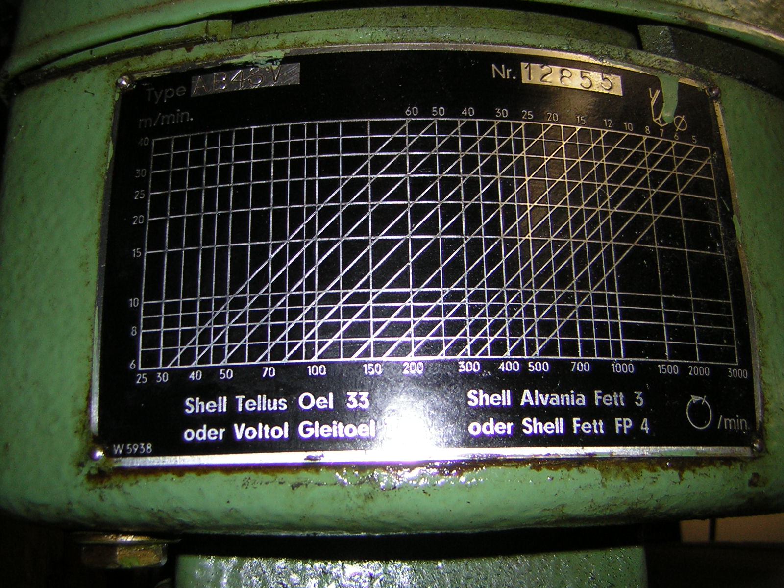

Ich habe eine ältere Alzmetall Säulenbohrmachine im Gebrauch. Typenschild sagt: AB4SV Nr.12855
Die Maschine ist MK4 hat ein Getriebe und einen automatischen Vorschub.

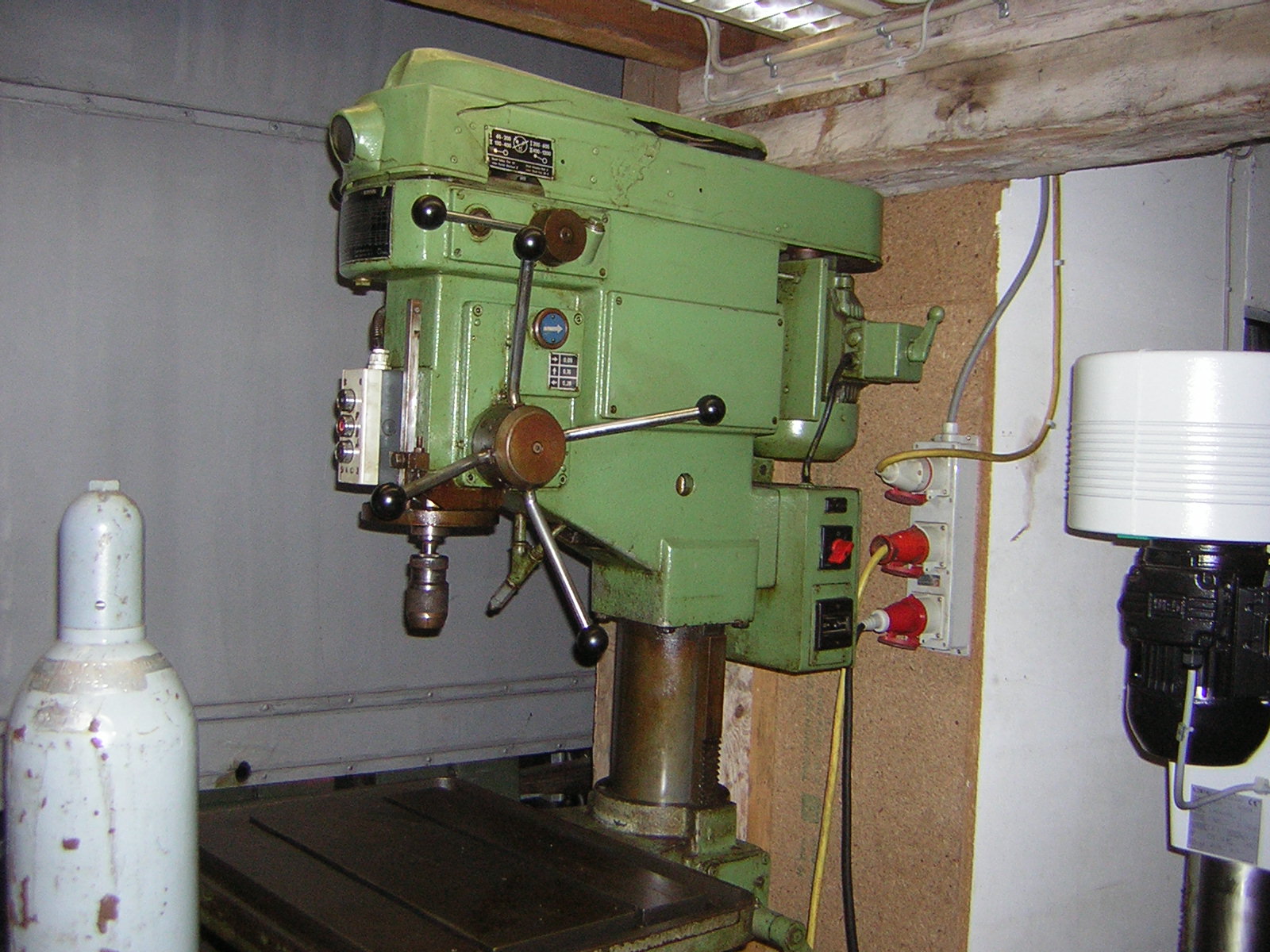

War doch gut, die neue , etwas kleinere, ohne Vorschub auch bei Alzmetall zu kaufen, und nicht beim freundlichen Chinesen.
man sieht sie auch auf dem Bild.... :D
Werde jetzt alles die Tage mal auseinanderbauen. :happy:
