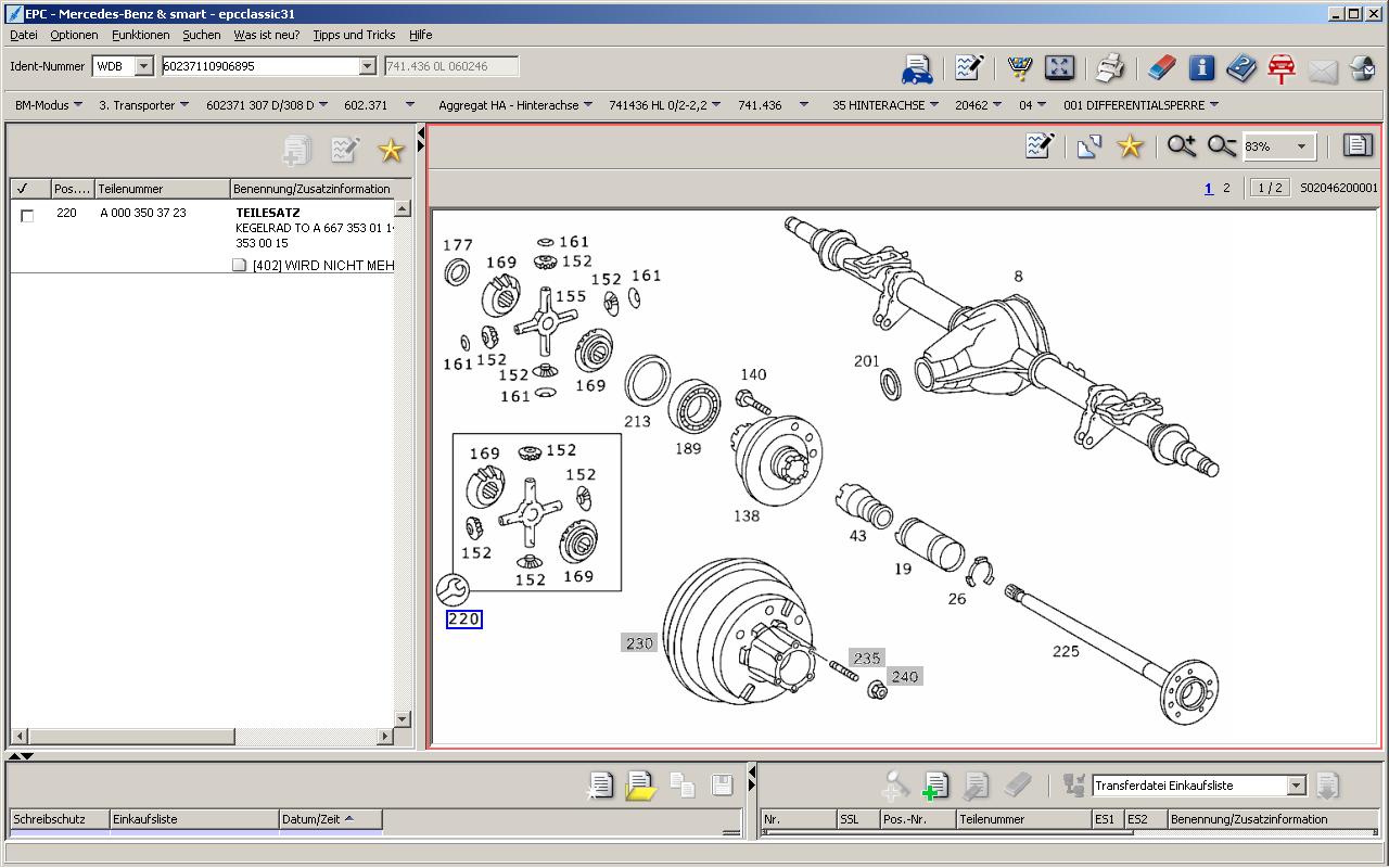

Hallo Juddl
Wenn der Zylinder nicht mehr funktioniert ist es relativ einfach, die Differential-Sperre zu reparieren.
Durch unsachgemässen Gebrauch kann es auch die Klauenkupplung am Ausgleichsgehäuse (Bild1, Nr138) abscheren. Ist reparierbar, erfordert allerdings etwas mehr Geld und Grundkenntnisse im schrauben.
Mach doch mal den Deckel auf und siehe nach warum die DS nicht mehr funktioniert.
Hast du für Literatur schon mal beim Reinhard, Alte Laster Listen, nachgefragt?
Gruss Manu

hast du die Zylinder der Sperre mal entlüftet/ neu befüllt?
Oft hilft das schon weiter.
Wenn du Unterlagen oder Infos zu deinem Auto brauchst meld dich mal bei mir, ich hab inzwischen einiges zu den Karren angesammelt.
