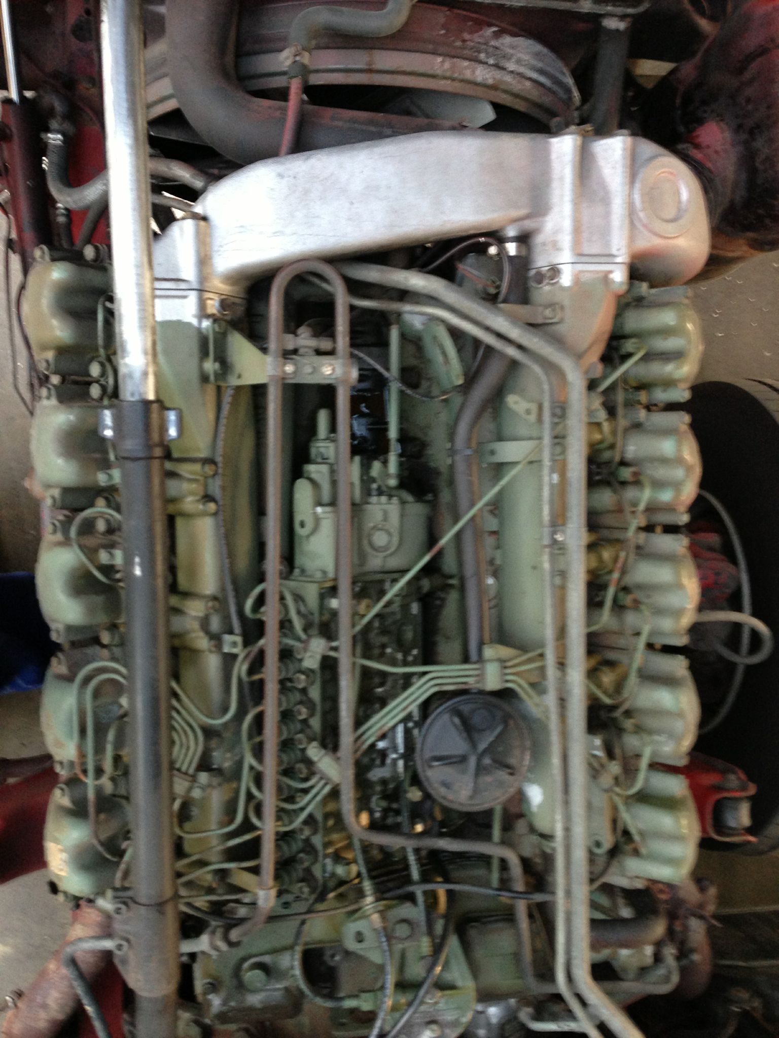

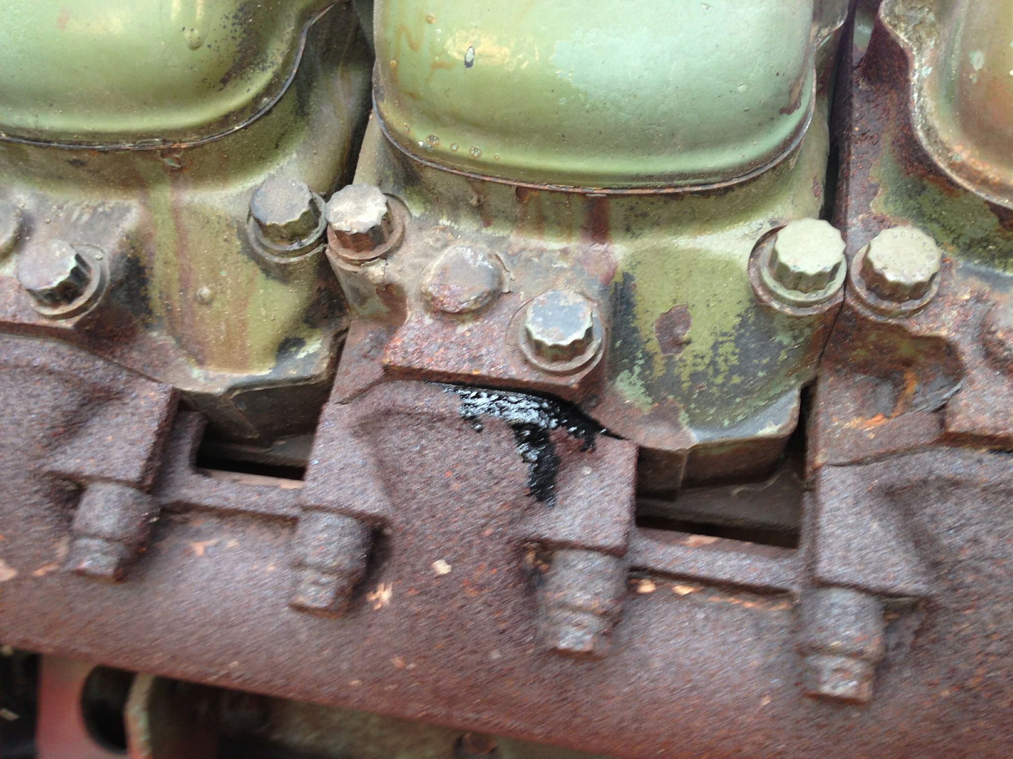

Dann hab ich die Kabine gekippt um zu sehen ob irgendwo an den Zylinderköpfen Öl austritt, nichts zu sehen nur ganz wenig am Krümmer aber das hat ja wohl damit nichts zu tun.
Oben auf dem Motor sammelt sich ein wenig Diesel, was auch nicht sehr toll ist, aber wohl mit dem Problem hier nichts zu tun hat...
da schiesst es raus, das ölige Kühlwasser
Motor von oben, das was man als Öl vermuten könnte ist Diesel...

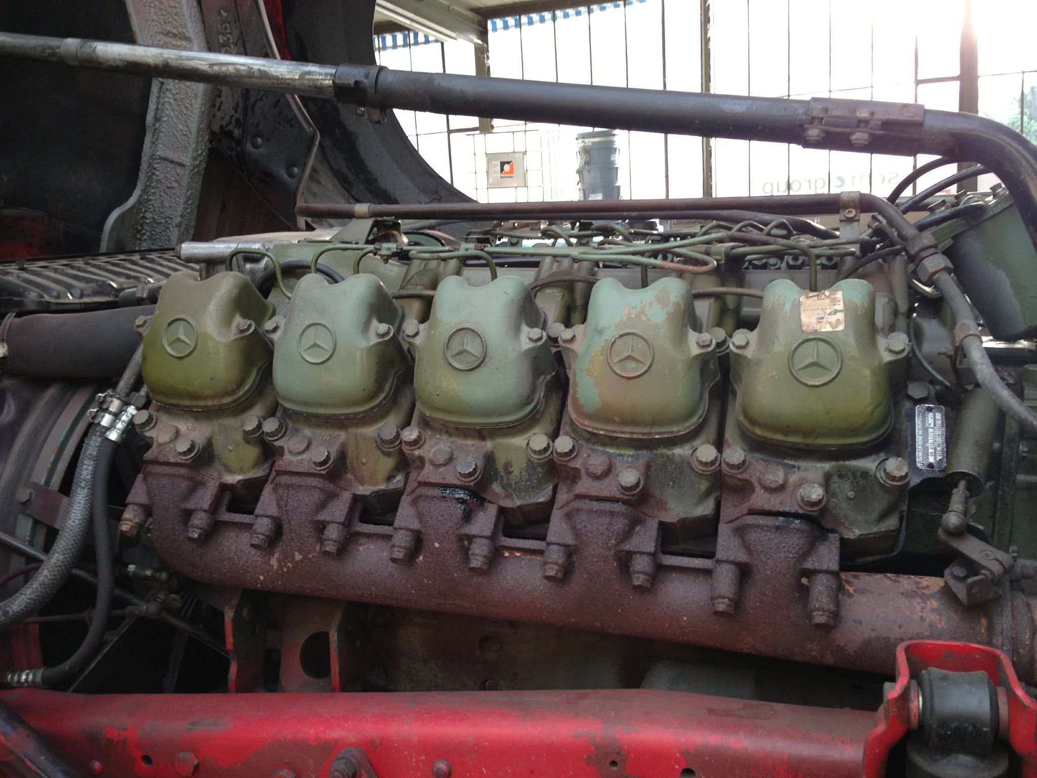

auf der rechten Seite keine Spur von Öl, ausser am Krümmer

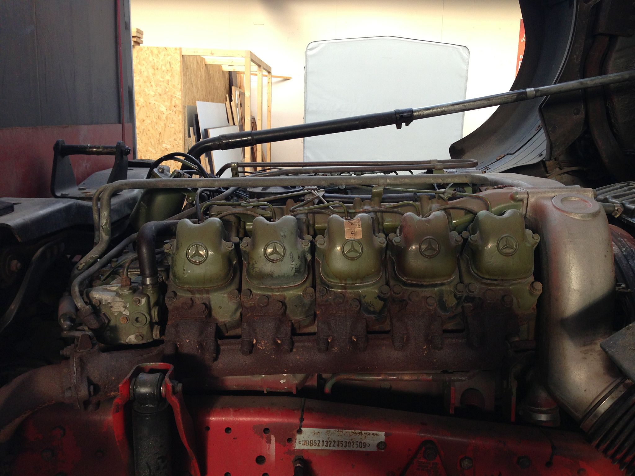

auf der linken Seite kein austretendes Öl an den Zylinderköpfen zu erkennen.
