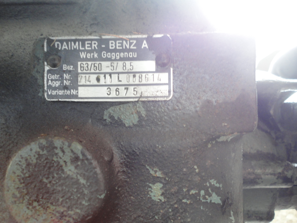

Hallo Forum,
kann mir jemand die Tachoübersetzung dieses G3/50 sagen? FG Nr 35310214498120.
Hintergrund: Ich habe ja das G3/50 gegen ein S6-36 mit Tachoübersetzung 1,545 getauscht und hätte jetzt gerne wieder die gleiche Tachoübersetzung wie vorher mit dem G3 (Tachoanschluss am G3 wegen Freilaufnaben) oder gleich die entsprechend richtige Tachoübersetzung (der Tacho zeigte beim G3 wegen Reifenänderung 7,5% zu wenig an).

Re: Übersetzung Tachogetriebe G3/50?
Hallo Walter,
die Übersetzung für den Tacho am G3/50 ist 2,0.
