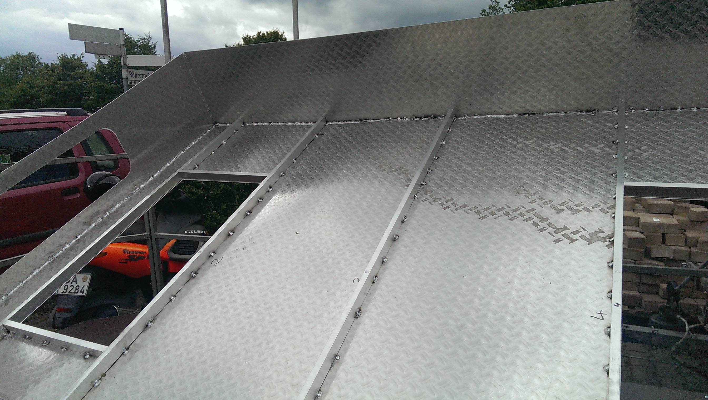

Update: Koffererhöhung ist zusammengeschweißt, aber noch nicht aufgesetzt:
Dachluken (hier nur draufgelegt) sind Hartal Multi 90, welche ich vom Preis/Leistungs-Verhältnis wesentlich besser finde als die Dometic Seitz Heki. Solider verschweißter Alurahmen, flexible Öffnungsmöglichkeiten, robust wirkende Mechanik.
Gruß Till

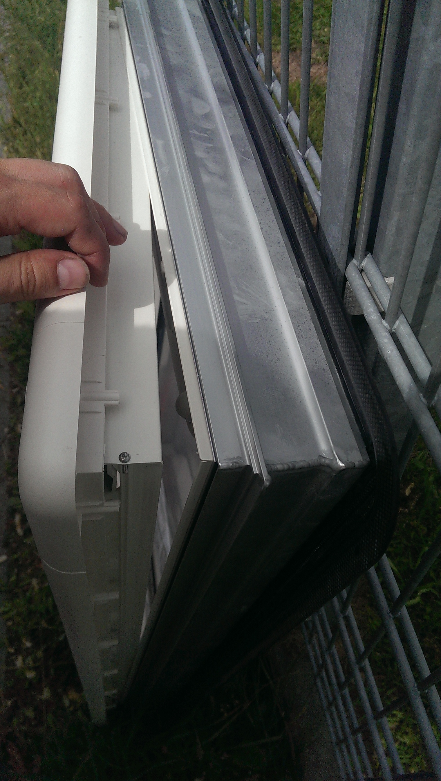

PS, hab zur Hartal-Luke nun doch ein recht brauchbares Foto online gefunden:
http://frankanatest.softkat.de/images/o ... 421a18.jpg
Von unten (Kunststoff-Innenrahmen abgenommen, der verdeckt dann natürlich das Alu):
http://frankanatest.softkat.de/images/o ... b37f28.jpg
Das zweite Foto zeigt übrigens die maximale Öffnung! Als Ausstieg aufs Dach ist die Luke daher nur für einigermaßen schlanke Personen geeignet.
Gruß Till

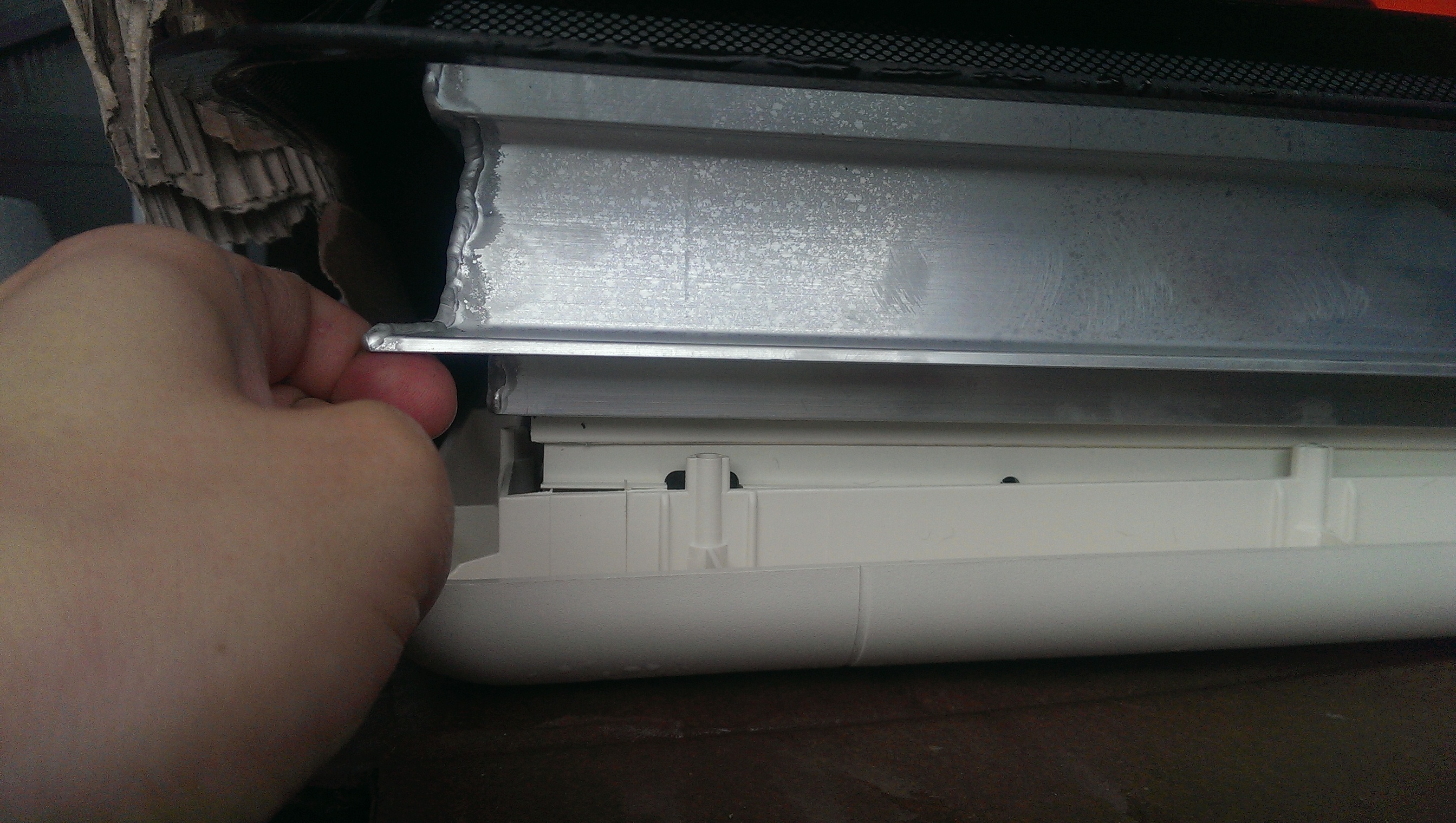

Hier die Detailfotos für Pirx von der Hartal-Luke.

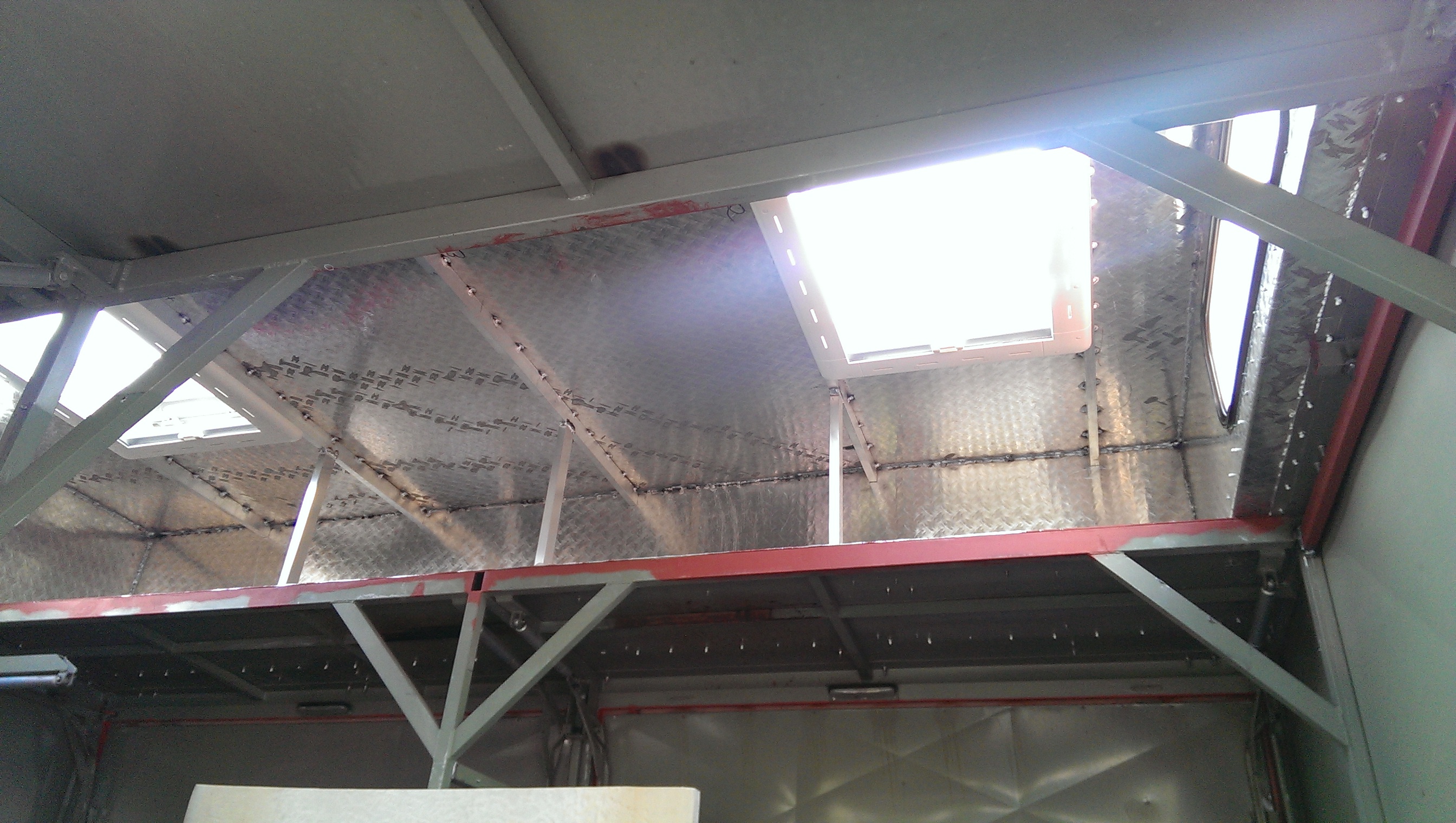

Update zur Dacherhöhung: Verstrebungen sind eingeschweißt, siehe Foto. Karosseriebauer hat sich für Alu-Verstrebungen entschieden, und diese punktweise mit dem Riffelblech verschweißt. Grund: Gewicht, keine Gefahr von Kontaktkorrosion. Ich war relativ erstaunt, die Alustreben zu sehen. Zumal die Sache zum Festpreis gemacht wird, und ich nicht explizit Alu gewünscht hatte - ich hätte damit gerechnet, dass eine preiswertere Stahlkonstruktion gemacht wird.
Die Alustreben muß ich natürlich besonders gut isolieren...
Gruß Till
Gruß Till

Sehe ich das richtig, daß der relativ grob geschweißte Aluminiumrahmen original von Hartal ist? Oder ist das eine Anpassungskonstruktion von Dir?
Re: Feuerwehr-Erhöhung: Mit oder ohne Alkoven?
ja, der Alurahmen (da wo meine Hand dran ist) ist von Hartal.
Gruß Till
Gruß Till
hier ein paar Bilder vom aktuellen Zustand.
Bin zufrieden mit der Optik, der Charakter des Fahrzeugs ist erhalten geblieben, und es ist auch nur auf den 2. Blick als Wohnmobil zu erkennen.
Die zusätzlich eingeschweißten Verstrebungen des Originalkoffers sind jetzt auch drin.
Viele Grüße,
Till

Update:
Heute wurden die zwei Träger (Winkelprofil) eingeschweißt, um die Stabilität des Bodens im Bereich zwischen den Radkästen zu verbessern. Diese werden noch mit der Siebdruckplatte darunter verschraubt und verklebt. Ich persönlich halte die Träger für überdimensioniert (ich hatte versäumt, Materialstärke und Größe des Profils zu spezifizieren). Aber was solls... Viel hilft viel :-)
Gruß Till
Gruß Till
