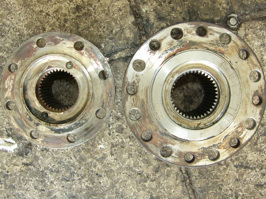

Hallo Olli,
Vielleicht kapiere ich irgendwas nicht, aber warum nimmst Du nicht den Flansch vom alten Mercur VTG?
Grüsse .... Simon
Grüsse .... Simon

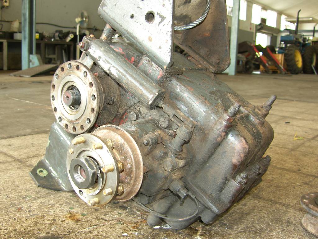

Hallo Simon,
hm ja, ...auf dem Foto kommt es gar nicht so richtig heraus: Die Durchmesser der Wellen sind unterschiedlich! Der Flansch vom VTG des Mercur ist zu klein!
Grüße zurück,
Olli
Grüße zurück,
Olli

Re: Einbau 170D12 Verteilergetriebe in Mercur 150D10
Das hätte ich ja nun nicht erwartet!
Das VTG ist in allen Möglichen Deutzen in verschiedenen Übersetzungen verbaut. Aber das sie da jetzt eine dickere Eingangswelle verbaut haben ist komisch, aber eben Deutz.
Ausgangsflansch des Schaltgetriebes auf 170er umbauen und Kardanwelle vom 170er nehmen?
Eingangswelle des Vtg tauschen, wenn die i.O. ist? Lager natürlich vom neuen!
Und als etwas Pfuschlösung: den 8-Loch-Kreis auf den großen Flansch bohren lassen. Vorher schauen, ob das von der Fläche und auch der Schrauben- Position her geht.Da geht es um echte Präzision. Wenn der Loch Kreis aussermittig ist eiert es das Eingangslager schnell kaputt.
Grüsse aus Schneewamboland ... Simon

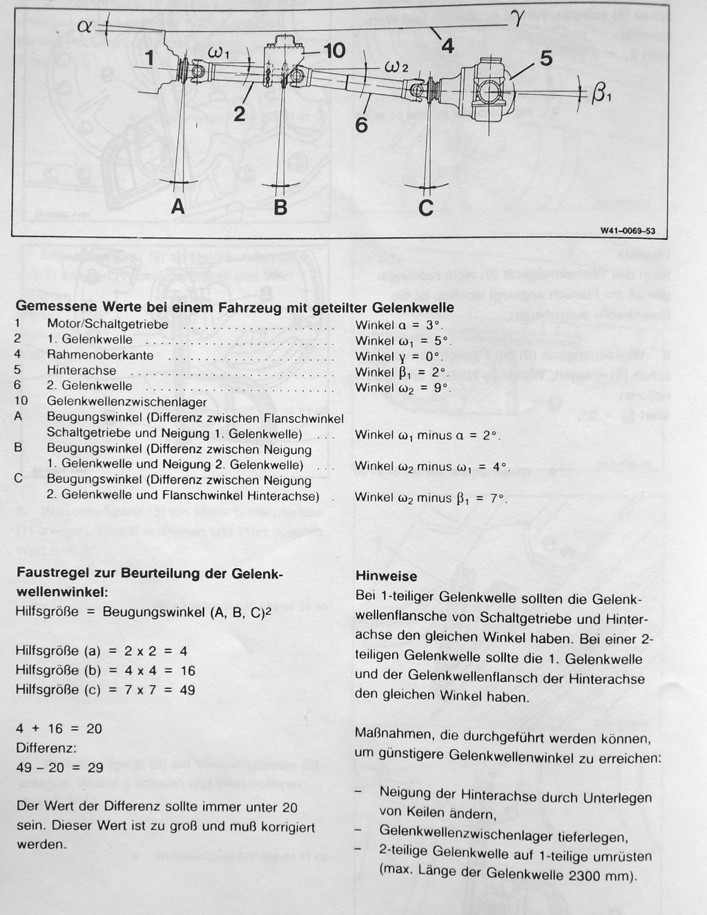

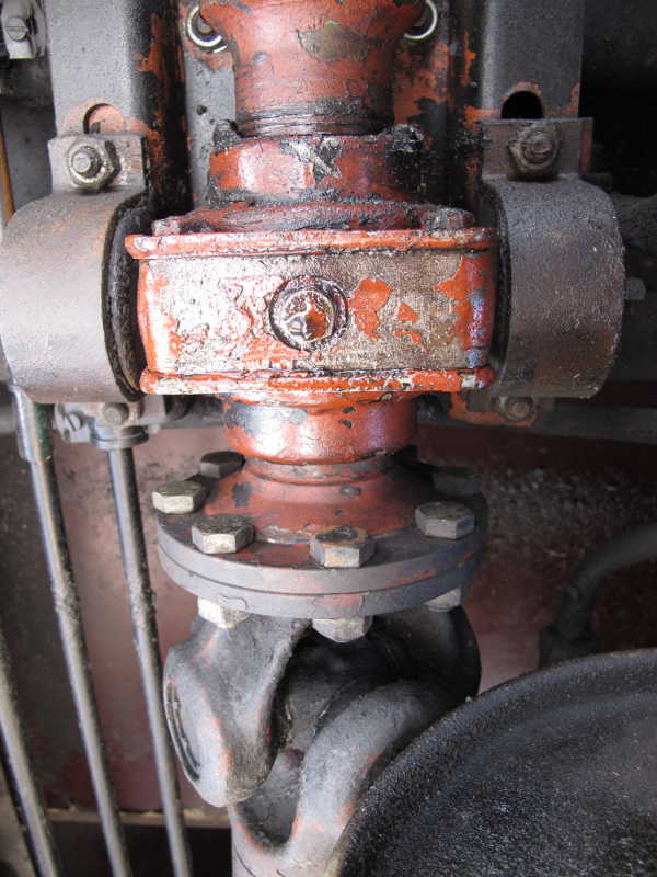

Vielen Dank, Holger!
Der von Dir gefertigte Adapter bei Felix´ Achsumbau sieht gut aus! Das möchte ich in meinem Fall genau so gelöst wissen! Bei mir handelt es sich aber nicht um eine in der Länge flexible Kardanwelle, sondern um die obere Welle mit fixer Länge vom Getriebe zum VTG. Das heißt, ich müßte diese Kardanwelle um die Dicke des anzufertigenden Adapters kürzen.
Oder hat die obere Kardanwelle auch ein Schiebestück? WEISS DAS JEMAND HIER IM FORUM GANZ SPONTAN???
Ich kann jetzt nicht an meinen Wagen heran. Er steht in der "Werkstatt meines Vertrauens"! Am Montag fliege ich nach Deutschland. Die ganze „Schose“ müßte ohne dieses Wissen jetzt wieder 14 Tage pausieren!
Grüße unter Zeitdruck aus der Sonne,
Olli
Olli

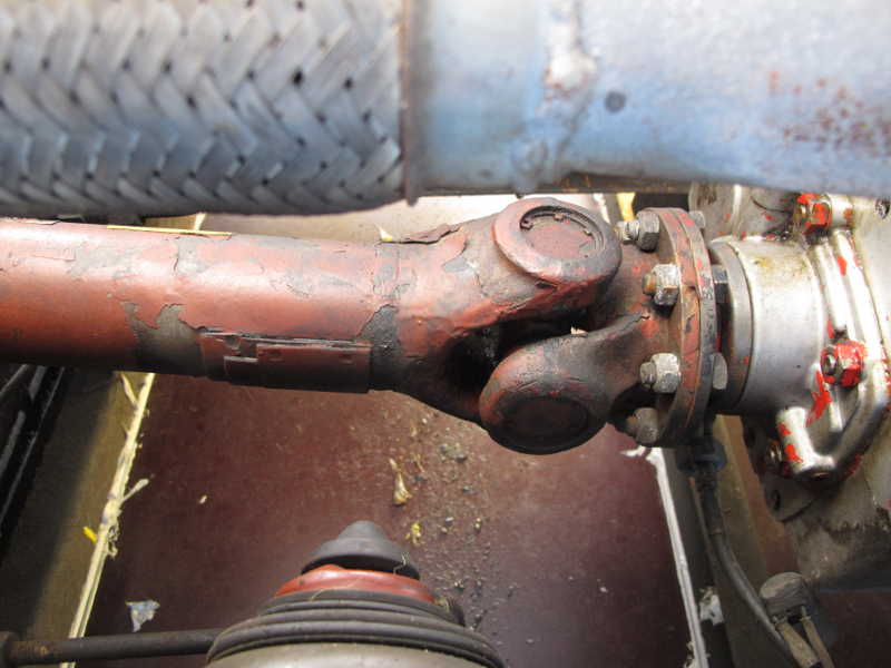

Moins,
bei mir, 125 D10, haben alle Gelenkwellen ein Schiebestück.
Ich könnte mir auch nicht vorstellen, dass bei deinem Auto kein Schiebestück verbaut ist, da sich ja das Zwischengetriebe und der Motor relariv zu einander bewegen können.
Beide sind woanders Gelagert und nicht fest verbunden.
Der Sinn einer Gelenkwelle ist doch alle Wellenversatze ausgleichen zu können.
Also: Ich habe noch keine Gelenkwelle ohne Scheiebestück gesehen, bzw. solch eine Anwendung verbaut.
OK. ggf bei Spezialbauten, wo Motor und Getriebe fest mit demselben untergrund verbaut sind, aber dass ist nicht beim Fahrzeugbau so.
Schau dir mal die Gelnkwelle richtig an oder mach nen foto.
ANdy
ANdy

Die Welle sollte ein Schiebestück haben. Sonst wäre der Einsatz im LKW wohl nicht möglich.
Sollte also gehen der Einsatz eines Adapters. Sonst lässt du halt die Welle kürzen, ist auch nicht so schwierig und teuer.
Gruß Holger

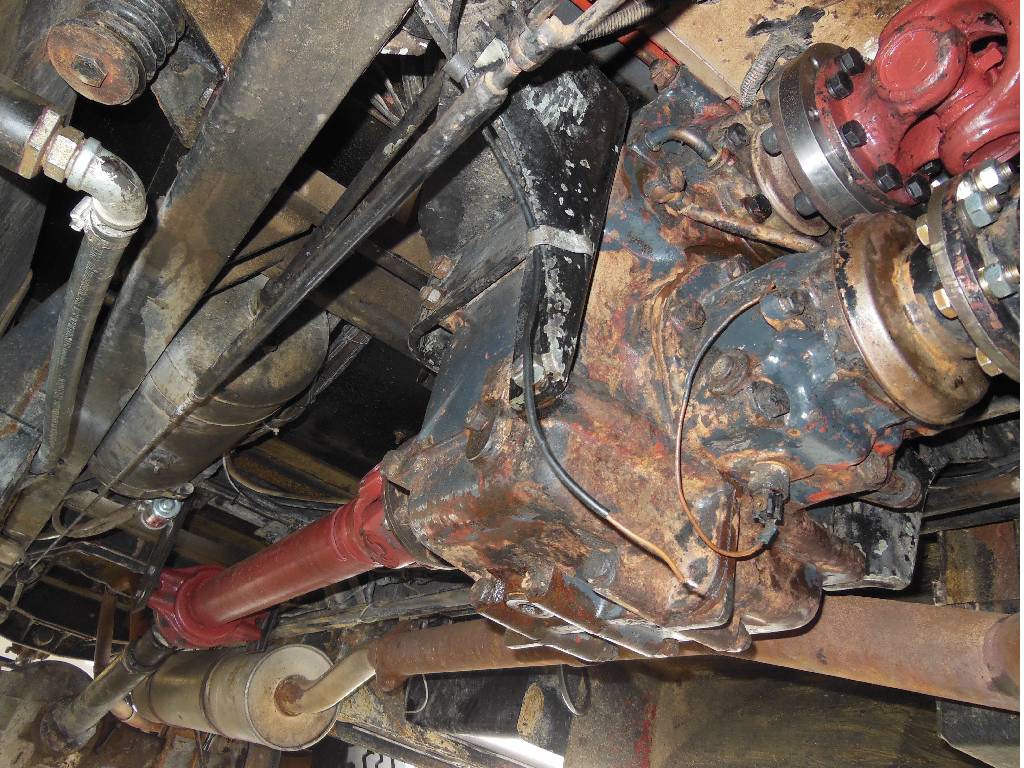

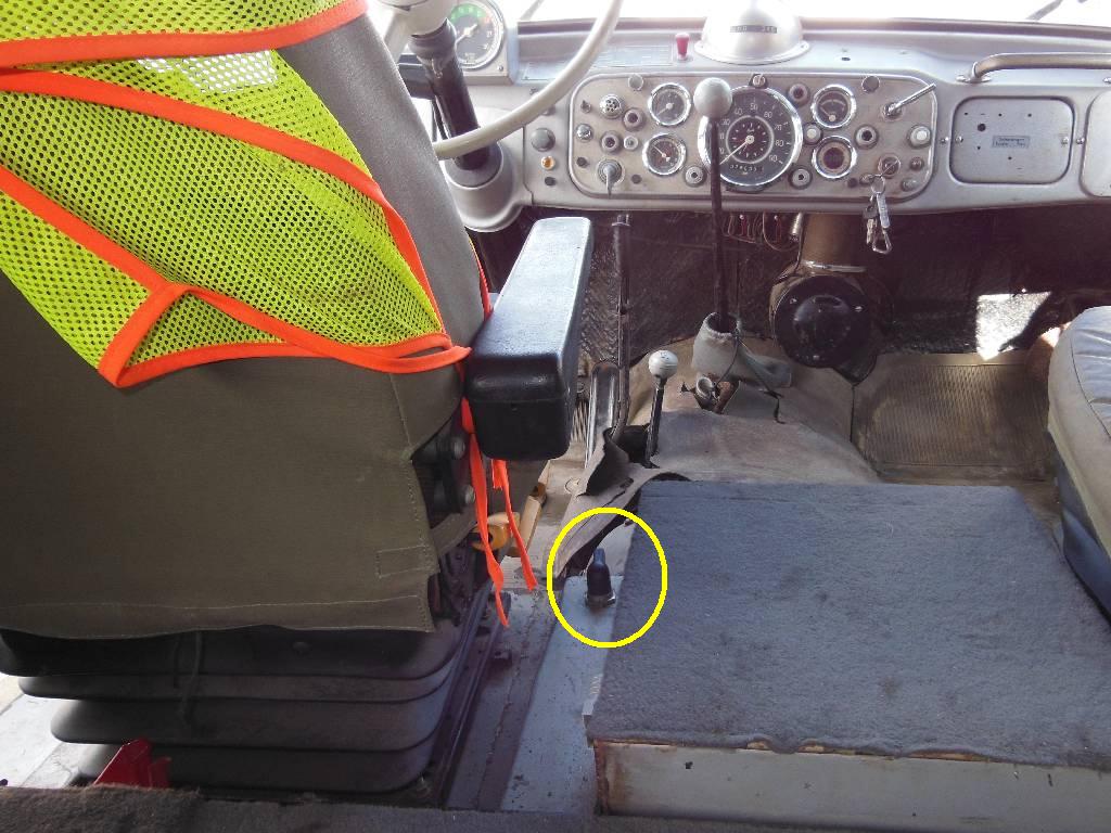

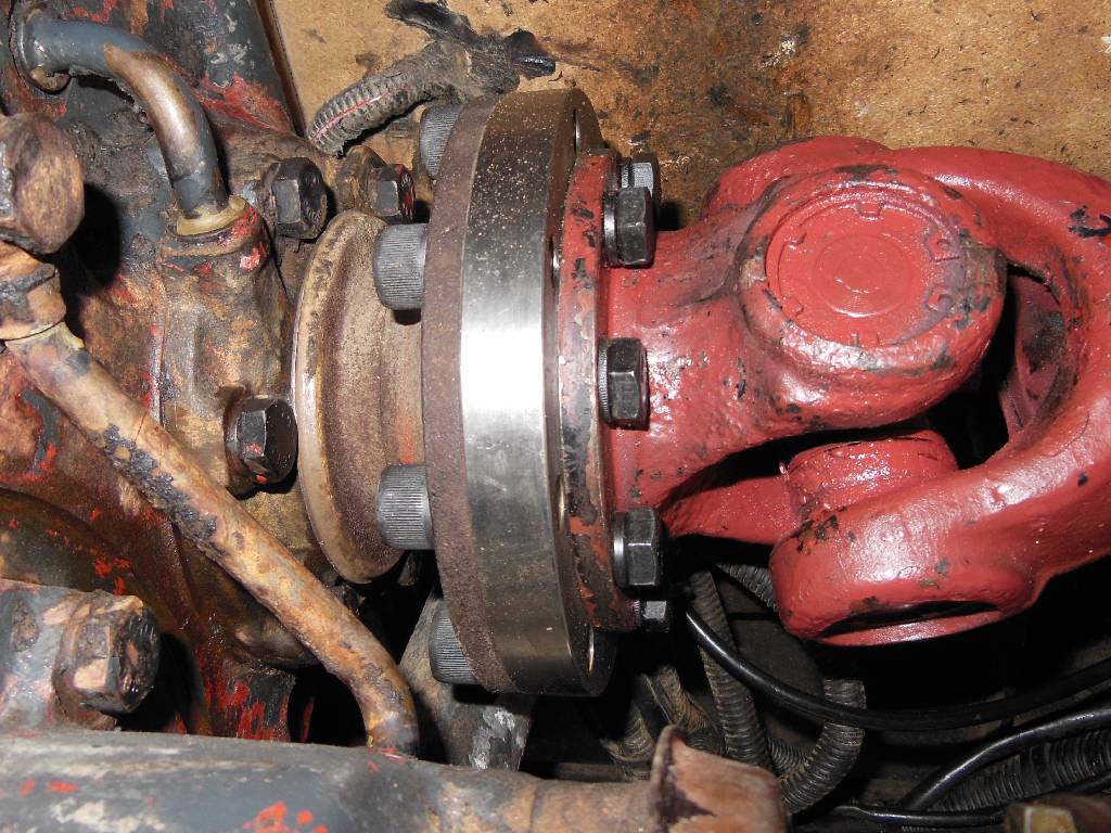

Liebes Forum,
Das VTG aus dem 170er wurde nun eingebaut, nachdem eine Adapterscheibe angefertigt wurde. Die Eingangs-Kardanwelle mußte danach tatsächlich gekürzt werden. Auch an der Kardanwelle nach hinten stellten sich danach Vibrationen ein, die durch eine Auswuchtung beseitigt werden konnten.
Es wurde zusätzlich eine Luftleitung zur Luftdruckschaltung gelegt. Der Schalter im Fahrerhaus wurde (…wohl in Anlehnung zum 170er Fahrerhaus) elegant rechts neben den Fahrersitz eingebaut. Das sieht gut aus!
Es sind noch einige kleinere Dinge am Fahrzeug zu erledigen. Ich hoffe, daß ich in den nächsten Tagen Geschwindigkeits- und Drehzahlwerte im wahrsten Sinne des Wortes „erfahren“ kann.
Herzliche Grüße aus Windhuk,
Olli
Abschließend noch ein paar Bilder:
Olli
lustig wo meine Zeichung überall verwendet wird.
@Olli:
- Dass du nicht einfach den Flansch anders Bohren kannst hast wahrscheinlich inzwischen selbst herausgefunden: In der Mitte haben die Flansche eine Zentrierung.
- Musstes du die Welle wirklich im Rohr kürzen für die 16mm des Adapters? ich hätte glaube ich stumpf einen cm vom Verschiebestück abgeschnitten.
- Wenn die Welle eh zerlegt wird kann man sich vom Wellenfrizen auch auf der einen Seite ein Kreuzgelenk mit einem 120mm Flansch und auf der anderen Seite eins mit einem 160mm Flansch zusammenschweißen lassen.
- Wichtig: Es sind an deiner HA-Kardanwelle Unwuchten aufgetaucht? Bis du dir ganz sicher, dass das neue VTG in genau dem gleichen Winkel im Rahmen hängt, wie das originale? Ganz sicher? Wenn nicht, wirst du mittelfristig Probleme mit den Wellen bekommen.
MlG,
@Olli:

Interessant finde ich die Version der Heck-Kardanwelle . Eine geteilte Welle mit Mittenlager habe ich noch nie gesehen .
Mittellagerung ist bei langen Radständen, insbesondere bei 4x2 üblich. Die schnell drehende Welle möchte doch zu gerne etwas krumm werden.
OliverM hat geschrieben:Interessant finde ich die Version der Heck-Kardanwelle . Eine geteilte Welle mit Mittenlager habe ich noch nie gesehen .
Moins,
das Auto ist Länger als die üblichen Magieren, nach meinem Wissen wurde der Rahmen verlängert.
Moin !ud68 hat geschrieben:Mittellagerung ist bei langen Radständen, insbesondere bei 4x2 üblich. ......
Bei 4x2 ist das normal. Bei Allrad geht das nicht so.

Habe heute abend meinen Mercur nach Hause geholt. Das neue VTG ist gefühlsmäßig seeeehr lang übersetzt. Habe anfangs einen Schock bekommen, als der Motor bei 63 km/h plötzlich abriegelte. Da merkte ich erst, daß ich in der Stadt im Geländegang fuhr! Auf dem „Highway“ (…ja, wir haben auch 20 km davon!!!) dann die Bestätigung, daß meine Entscheidung zu diesem VTG richtig war: Im dritten Gang erreiche ich eine Höchstgeschwindigkeit von sage und schreibe 83 km/h. Im vierten Gang komme ich bei gaaaanz leichter Steigung nach etwas Anlaufzeit bis knapp 100 km/h. Mit halbem Gas sind es dann bequeme 90 km/h bei akustisch angenehmer Drehzahl. (Ähem, …mein Drehzahlmesser ist momentan nicht angeschlossen, …mache ich alsbaldigst!!!)
Voll beladen werden es dann ca. 4 Tonnen mehr sein die zu bewegen sind. Welche Geschwindigkeiten sich dann unter welchen Umständen erreichen lassen wird sich zeigen. Generell glaube ich, daß unsere endlosen und topfebenen Teerstraßenstrecken mit 90 km/h „abzuspulen“ sind. Über die nun doch sehr schnelle Geländeuntersetzung freue ich mich: Bei Fahrten über Pisten mit Geschwindigkeiten bis max. 50km/h werde ich zukünftig auf „-G-„ schalten.
@Felix: Alle Arbeiten wurden durch meine Werkstatt durchgeführt. Beim Umbau wurden keine neuen Löcher gebohrt. Getriebe und Halterungen wurden übernommen. Ich werde den Meister trotzdem nochmals explizit über den genauen Winkel befragen.
Die Unwucht der Kardanwelle fiel nun erst auf. Es ist nicht gesagt, daß die Unwucht durch den VTG-Wechsel verursacht wurde. Aber auch diese Sache werde ich nochmals verifizieren. Vielen Dank!!!

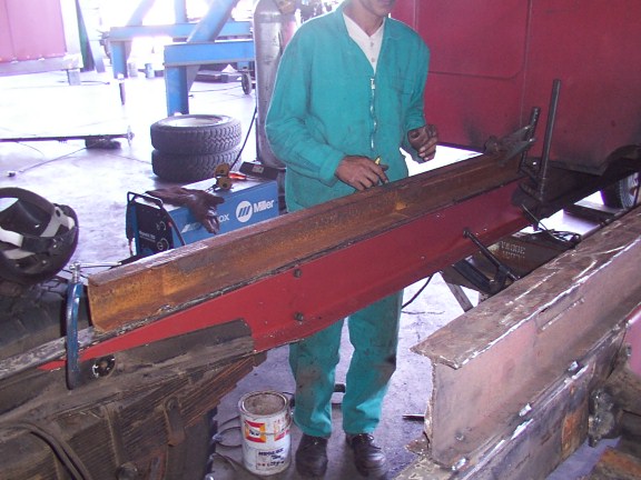

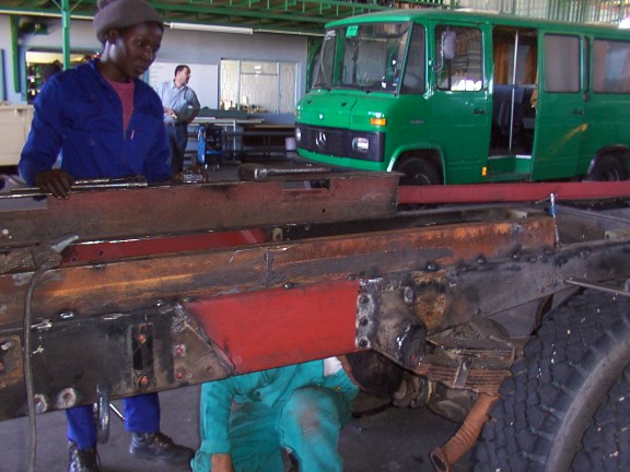

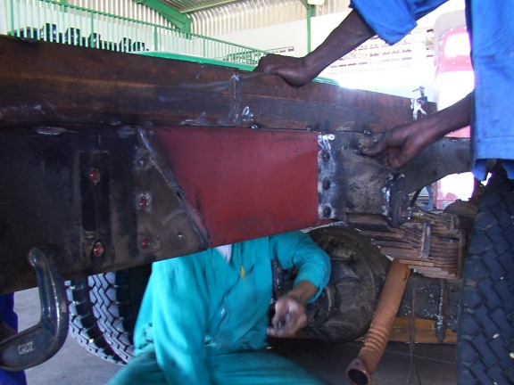

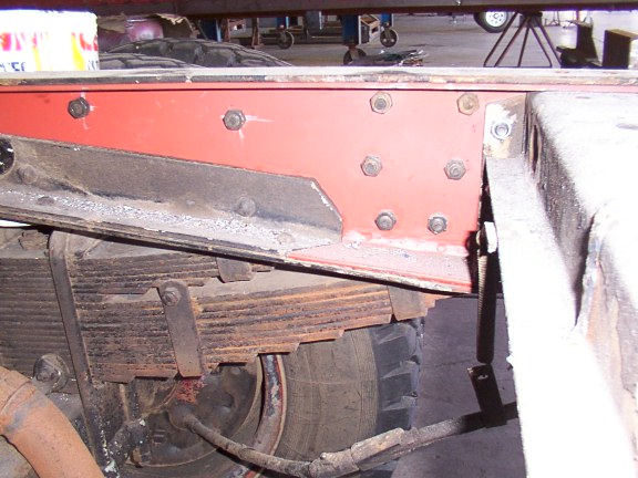

@ die anderen: Andy hat recht! Unser MAGS wurde um 60 cm im Fahrgestell vor der Hinterachse verlängert. Der hintere Wellenstrang mußte ein Zwischenlager erhalten. Dadurch gewannen wir eine Sitzreihe mehr VOR DER HINTERACHSE! Das war uns wichtig, da Passagiere auf oder gar hinter der Achse sitzend keine angenehmen Safarierlebnisse mehr hätten. Die Hebelwirkung ist doch eine sehr enorme!
Seit der Rahmenverlängerung ist unser Mercur mittlerweile 30.000 km gefahren. Malawi, Sambia, Viktoria Fälle, Kapstadt, Botswana und Angola hatte er neben den meisten Strecken in Namibia bisher fehlerfrei in Fahrgestell und Kardanwellen absolviert. Ein paar Bilder vom Umbau habe ich für die Interessierten unter Euch anschließend eingefügt. Die Off-Road-Fähigkeit wurde (…auch mit den seinerzeit kleinen Räder 8.25X20) durch die Rahmenverlängerung nicht beeinträchtigt. Gerade während der tagelangen extremen Off-Road-Kurverei im Süden Angolas rief MAGS die größte Bewunderung unserer begleitenden Selbstfahrer hervor. Ich hingegen, als armer Fahrer, mußte mich abends regelmäßig in der Schulter massieren lassen. Die tausende Schläge im Lenkrad waren der Hammer!!! Mein Zelt bauten sogar mitfühlende (manchmal auch bewundernde) Mitfahrer auf.

Also...
...obwohl ich hier mangels Sachkenntniss wieder viel nicht verstehe:
Die gezeigte Lösung ist auf jeden Fall nichts besonderes (will sagen: nicht unbedingt "gebastelt") und gibt es millionenfach. Hier soeben gemachte Bilder aus meinem Fahrzeug:
Getriebe-Welle:
Mittellager:
Mittellager nach hinten:
Transporter.

Ich hab mal in die Aufbaurichtlinien Iveco Magirus von 1983 geschaut.
Dort gibt es eine mehrseitige Abhandlung zu dem Thema : Hinweise zur Auslegung des Gelenkwellenstranges bei Radstandsveränderungen.
Ich hab das nun nicht vollständig durchgearbeitet und auch nicht vollständig verstanden, aber hier mal ein Satz daraus :
Wenn die zulässige Betriebslänge der Antriebswelle überschritten wird, ist der Einbau einer Zwischenwelle erforderlich.
Der Einbau hat gemäß Bild 11 zu erfolgen. Die Neigung der Zwischenwelle muß um 0,5 Grad bis 1 Grad größer bzw, kleiner als die Neigung des Getriebes bzw. Motors sein. Die Antriebsachse muß auf die gleiche Neigung wie die Zwischenwelle gebracht werden. Eine Änderung der Achsneigung ist durch Einbau eines Keils zwischen Achse und Feder zu erreichen. usw.....
