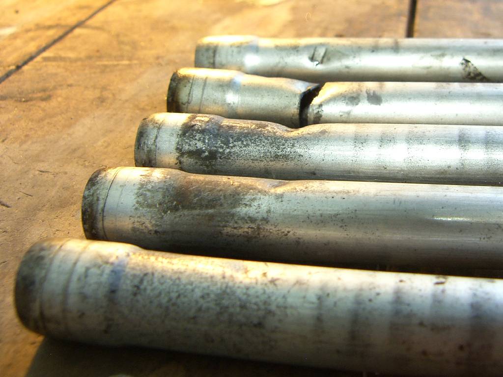

ich (Olli) bin nun von Safari zurück gekehrt und möchte Euch von unserem fatalen Motorschaden im Norden Namibias berichten.
Schadenshergang:
Der Defekt trat nach ca. 100 km Fahrt bei einer Drehzahl von ca. 2100 U/Min spontan auf. Der Motorlauf wurde sehr rauh mit spürbarem Leistungsverlust. Nach sofortigem Auskuppeln starb der Motor zögerlich ab. Ein Neustart wurde nach zwei Versuchen erfolgreich durchgeführt. Der Motor lief mit klopfenden Geräuschen, die nach einer Minute langsamer Laufzeit schwächer wurden. Starke blaue Rauchentwicklung aus der rechten Zylinderreihe zeigten jedoch, daß Öl direkt verbrannt wurde. Eine Werkstatt war nach sieben Kilometern (welch ein Glück bei den Entfernungen in Namibia!!!) in Tsumeb erreicht.
Diagnose nach Zerlegung des Motors:
Kolbenfresser in zwei Zylindern mit Brüchen mehrerer Ringe. Drei stark verbogene Stößelstangen und eine durch Reibung leckgeschlagene Führungshülse. Ein Kolben zeigte Kerben an der Oberseite, die von „Auf- bzw. Anschlägen“ an einen Gegenstand während des Betriebes zeugen. Am betreffenden Zylinderkopf waren jedoch keine Spuren zu erkennen.
Vorgeschichte:
Das Fahrzeug wurde von uns bisher 25.000 km gefahren. Der Motor war insgesamt seit 1967 nur 70.000 Km in Betrieb. Die Kühlrippen waren während unseres Dienstes immer sauber. Ölstände waren nie tiefer als „halb“ auf dem Ölpeilstab bei Messungen vor den Starts zu Tagesbeginn. Allerdings bemerkte ich schon seit einiger Zeit, daß das Motorgeräusch an sich nicht dem gewohnten typischen Deutzgeräusch (…wie soll man das in Worte fassen?)entsprach. Der Klang war härter, fast rauh, was ich auf den 150er Motor zuschrieb. Ich kannte bisher nur das blubbernde „weiche“ Laufgeräusch des 120er Motors. 800 km vor dem Schadenseintritt wechselte ich daher alle Einspritzdüsen und ließ das Ventilspiel gem. Werkstatthandbuch einstellen. Dabei wurde bei Öffnung der Ventilabdeckungen festgestellt, daß sich in den Innenseiten der Deckel Wassertropfen befanden. Im Öl hingegen wurde kein Wasser bemerkt. Ich vermute, daß das Wasser vom vorherigen Abspritzen des Motorraumes stammt. Die Vermutung eines „Wasserschadens“, wie ich ihn bereits von einem Mitglied per PM erhalten habe, möchte ich daher ausschließen. Der Motor fuhr nämlich danach noch 800 km fehlerfrei. Jedoch mußte ich schon 400 km vor dem Kolbenfresser 3 Liter Öl nachfüllen. Das Drahtgeflecht der Entlüftung war so ölig, daß sich bei jedem Stand immer ein Ölfleck auf dem Boden bildete. Hier kündigte sich schon der Schaden an. Der Motor hatte jedoch bis zum Schluß seine volle Leistung, es gab auch keinerlei blaue Rauchentwicklung am Auspuff.
Und nun…?
Der Motor liegt in seine Einzelteile zerlegt in Tsumeb, MAGS steht quasi herzlos daneben. Alle Ersatzteile sind nun doch in Deutschland zu bekommen! Vielen Dank für Eure Tipps in dieser wichtigen Frage! Die Kosten hierfür betragen allerdings ca. 6000,- € ohne Transport, ohne Verzollung und Steuern in Namibia. Der Zusammenbau erfordert fachkundiges Deutz-Wissen, eine saubere Werkstatt und Werkzeug. Ich bin skeptisch, ob sich eine Werkstatt mit diesen drei erfüllenden Kriterien finden wird. Eine schnelle Lösung tut Not, …schließlich verdienen wir mit unserem LKW-Opa auch Geld. Wie die intensiven Forumsleser wissen, hatte sich meine Frau Ina zunächst um den Einbau eines 413 in unseren Mercur gekümmert, da wir noch einen 170 D 12 Hauber auf der Farm stehen haben. Das ist jedoch viel zu aufwändig, wie sich durch Eure Meldungen herausstellte. So werden wir nun einen 120er Motor einbauen, den wir aus einem Mercur mit erst 20.000 km Laufleistung einbauen werden, den wir in Harare erworben haben. Auch wenn dieser Motor etwas schwächer ist und weniger Hubraum hat, so denken wir, wird er trotz größerer Räder auf unserem MAGS doch die ca. 7 – 8 Tonnen mit 90 – 100 km/h auf ebenen Straßen bewegen können. Im Sand und auf Gravelpisten ist die Endgeschwindigkeit eh nur so wichtig wie „Titten am Geißbock“!
Allerdings werden wir erst im September den Tausch der Motoren veranlassen können. Bis dahin sind Ina und ich mit der Durchführung unserer Safaris in der hiesigen Hochsaison völlig ausgelastet. Wir werden Euch in dieser Sache auf dem Laufenden halten!
Bitte unterstützt uns weiterhin mit Euren Kommentaren und Tipps!!! Bisher wart Ihr uns eine große Hilfe! Vielen Dank dafür!

Wenn Ihr einen 613er Motor habt, dann könnt Ihr das in einem Tag auch in der letzten Buschwerkstatt machen, sofern Ihr einen Gabelstapler, Bagger, Frontlader habt, mit dem sich 800 kg locker heben lassen. Alter Motor und Getriebe raus, vorher Kardanwelle, Luft, Öldruckmesser, Zylinderkopfthermometerkabel, Gasgestänge, Handgaszug, Schalthebel, 4 x Motorlager ab. (ich hoff ich hab nichts vergessen)
Rausheben, Getriebe abflanschen, Kupplung und Lager angucken, ob noch gut, an den 613er dran und wieder rein damit.
Das lange Getriebe vom 150er würde ich übernehmen. Der 613er packt das alles fast genauso gut. Das Auto wird auf der Ebene sogar noch ein Stück schneller, da der 613er bis 2500 dreht.
Zum Schadensbild: 2 Zylinder, alle auf einer Bank? Die beiden hinteren?
Ich würde sagen ein alter Wasserschaden. Das kann nach richtig fiesem Regen und einer verschlossenen Ablauföffnung am betreffenden Luftvorfilter (der eckige Kasten vor dem runden Nassluftfilter) liegen. Beim Anlassen wird da ein kräftiger Schluck inhaliert. Da haut es das Pleuel etwas krumm und dann wird der Kolben etwas aussermittig verklemmt. Naja und der Unterschied zu einem hochgezüchteten Commonraildiesel ist, dass der Deutz damit noch mehrere Tausend Kilometer fährt.
Ich würde mir die Pleuel der betreffenden Zylinder nochmal ansehen. Die verbogenen Stösselstangen kommen von Kolbenringteilen, die sich zwischen Ventil und Kolben verklemmen. Die Kolbenringe sind sicher auch schon nach und nach ein paar Km vorher flöten gegangen.
Das hat mit etwas Kondenswasser unter den Ventildeckeln nichts zu tun, das gehört da fast serienmässig hin. Ebenso wie die Markierung seines Reviers (im dt. Sinne) durch einen Öltropfen aus der Kurbelgehäuseentlüftung.

Vielen Dank für Deinen Beitrag! Das mit dem Kondenswasser in den Ventildeckeln kann ich bei unserer trockenen Witterung kaum glauben! Verdunstet diese Feuchtigkeit denn nicht schon nach wenigen Kilometern durch die enorme Hitze in den Zylinderköpfen? Allerdings verstehe ich nun besser was Du meintest mit dem "alten" Wasserschlag! Es ist ja hier in Afrika auch so üblich, daß man als gewissenhafter eingeborener Autowäscher in einem "Lorrie-Workshop" schon mit viel Wasser waschen muß, so ganz frei nach dem Motto: "Viel hilft viel!" Und wenn dann mal ein dicker Wasserstrahl bei geöffneter Motorhaube in ein Luftfiltergehäuse schießt, ...so werden die "Muzungu Germaniis" schon einen Auslauf für die überschüssige Flüssigkeit konstruiert haben, ...oder? :angel: Hmmm, ich werde diese Abläufe aus den Filtergehäusen bei meinem nächsten Besuch in Tsumeb überprüfen.
Allerdings hattest Du mit Deiner Vermutung über die "gefressenen" Zylinder nicht recht: Es war jeweils der mittlere Zylinder auf der rechten und der linken Zylinderbank!

wenn beide Bänke der mittlere Zylinder das Problem hat, dann vergiss, was ich oben geschrieben habe, dann ist es nämlich eher ein thermisches. Das klingt nach zu wenig Kühlung und Schmierfilmabriss. Dann würde ich mich bei der Fehlersuche eher in Richtung eines defekten Thermostats machen. Und dann ist es nicht unwahrscheinlich, dass die anderen höherbelasteten Teile des Motors auch einen Treffer mit weg haben. Dann würde ich mir wirklich um einen komplett "neuen" Motor schauen.
Das Kondenswasser kommt aus dem Abgas, das sich an den Kolbenringen auch in perfektem Zustand vorbeimogelt und nach dem Abstellen an der am schnellsten kältesten Stelle kondensiert. Bei viel Kurzstereckenbetrieb im hiesigen Winter kann da unter den Ventildeckeln schon richtig "Mayonnaise" zu finden sein. Das findet man bei anderen Luftkühlern auch, mein Pinzgauer hat das auch.

zum Schadensbild: Etwas Kondenswasser/grauer Schaum im Ventildeckel muss kein Problem sein. Im Ventildeckel als höchste Stelle des Motors kondensiert Wasser was aus dem Motoröl auskocht o.ä.
Neben einer Überhitzung kann auch eine zu schnelle Abkühlung der Zylinder die Schadensursache sein. Ist der Schaden bei einer/ nach einer Bergabfahrt und hoher Drehzahl einegtreten? Der 613 ist da mit der nicht geregelten Motorkühlung anfällig. Die Zylinder kühlen bei Bergabfahrt schneller ab, als die Kolben. Der Kolben ist dann zu groß, also der Schmierspalt zu klein, Filmabriss und das war es dann.

Unsere "Motorengeschichte" kommt nun langsam zu einem guten Ende! Der 150er Ersatzmotor schwimmt schon auf dem Atlantik und wird in ca. zwei Wochen hier im Walfischbuchter Hafen angelandet. Anschließend geht es noch nach Tsumeb, wo dann sofort mit dem Einbau begonnen wird, ...denn im Dezember läuft hier in Namibia wegen der Sommerurlaubszeit bis Mitte Januar nichts mehr.
Nochmals vielen Dank für Eure wertvollen Tipps, Eure vielseitigen Hilfsangebote und die umfangreichen Informationen per Forumsbeitrag, PN oder auch per E-Mail. Ich bin froh Euch und dieses tolle Forum als Hilfestellung hier im Sonnenland zu haben!

Liebe Gemeinde,
ich habe meinen alten „Fred“ hier nochmals aktiviert um Euch interessehalber den Grund für meinen damaligen Motorenschaden mitzuteilen:
Es war eine gerissene (gebrochene) Stößelhülse aus Aluminium, die den Ölkreislauf des entsprechenden Zylinders dann unterbrach und zum Kolbenfresser in diesem Zylinder führte. Der Grund für den Riß war eine Beschädigung dieser Hülse beim Tausch der Einspritzdüsen. Im Handbuch wird darauf hingewiesen, daß man den Schraubenschlüssel nur in einer bestimmten Gradzahl bewegen darf, ansonsten beschädigt der Schraubschlüssel die Stößelhülsen! Auf den Bildern könnt Ihr die gerissene Stößelhülse sowie vier weitere beschädigte Hülsen. An den Hülsen kann man deutlich die Einkerbung des Schlüssels erkennen, an dem dann der Stößel die am meisten beschädigte Hülse nach einer gewissen Laufzeit durchgescheuert hatte bzw. sie zum Bruch führte.
Mittlerweile steht der defekte und zerlegte Motor hier in Windhuk. Ich werde ihn im nächsten Jahr (hoffentlich! Zeitgründe!) mit Hilfe eines Forumsmitgliedes wieder aufbauen können. Es wird jedoch eine größere Sache, da einige Anbauteile für den Ersatzmotor verwendet wurden.
Für mich war diese Erfahrung eine entscheidende! Es wurde mir bewußt, daß ich hier in Namibia meinen Magirus nicht einfach in eine Werkstatt abgeben kann! ICH muß die Verantwortung für die Arbeiten am Fahrzeug durch mein Wissen und eine entsprechende Kontrolle übernehmen! Unser Forum hier dient mir seit Anfang an als Grundlage hierzu!
Vielen Dank Euch allen!
Liebe Grüße aus Windhuk,
Olli
