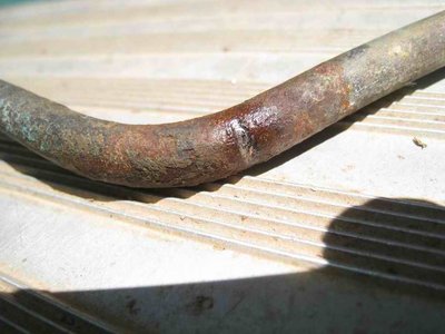

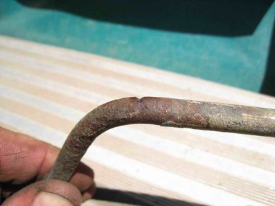

Aber das war noch nicht da letzte mit die Kupplung. Einige Wochen später, wieder öl Verluste
im Kupplungssystem. Nur war es eine undichtes stahl Rohr; Bilder unter anklicken
Ursache? Die Leitung war fest gegen das loch durch die fussboden montiert. Nach 10 Jahren hat sich
ein kleine Loch im stahl Rohr ein-gefressen.
