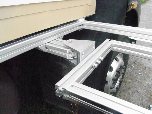

die Gestelle werden mit Alu beplankt - diese werden mit Schloßschrauben fixiert und zusätzlich mit Würth-K&D verklebt - das Alu kann dann recht dünn sein. Die Tür wird aus Riffelblech hergestellt. Man kann innen dann an allen beliebigen Stellen mal schnell was montieren, Zwischenboden einziehen, Zurröse befestigen etc. Ich habe auch keine Erfahrungen, ob das gut wird so - habe ich mir so ausgedacht. Unter dem Shelter habe ich C-Profile montiert, an denen werden die Kisten befestigt.
LG, Holger

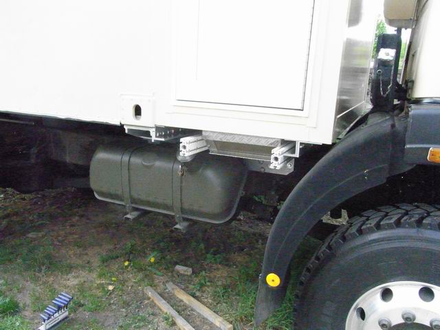

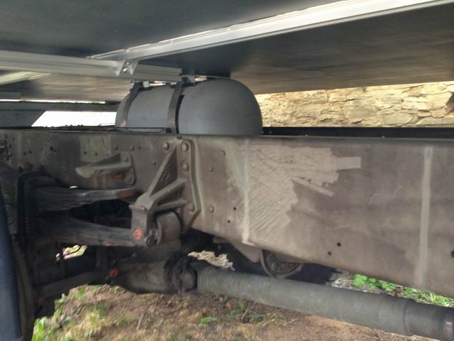

... aua - mir tun alle Knochen weh ... habe heute einen Wynen Gastank bekommen und eingebaut ... und das Teil ist unhandlich und da wo er bei mir jetzt eingebaut ist, kommt man schlecht dran ...
... und mit der Eingangstreppe habe ich angefangen ... aber das wird noch ein bißchen dauern ... ist ein besonderes "Projekt" ...
LG, Holger

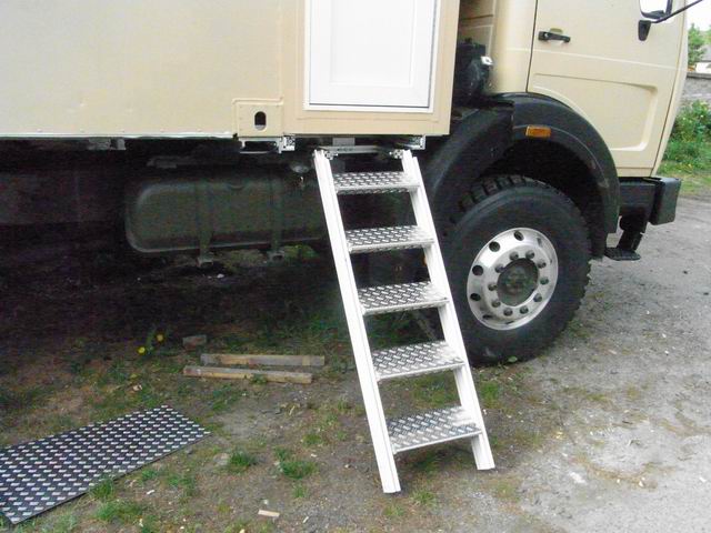

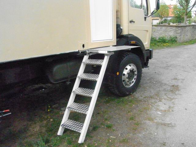

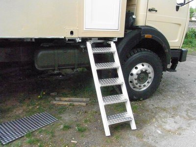

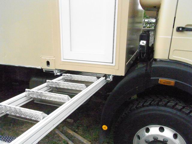

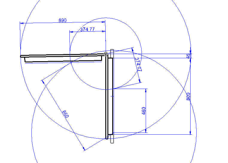

Habe heute endlich wieder mal was bauen können :D Die Treppe - mein ganz besonderes Projekt! Sie sollte folgende Eigenschaften haben:
* ein Podest vor der Tüer (ca. 500 mm x 700 mm)
* ausziehbar
* im rechten Winkel zum Shelter nutzbar
* auch am Shelter entlang nutzbar
* Treppe auch ohne Podest nutzbar, wenn wenig Platz
Und das ist bei rausgekommen. Muss das Teil noch'n bißchen pimpen, die Seitenprofile der Treppe werden noch getauscht, die Riffelblechplatte war nur draufgelegt, die Kunststofflaufschienen müssen noch verlängert werden, und ... und ... und ...
Aber es funzt alles so, wie ich es mir vorgestellt habe - bin total happy :joke:
Und Benthe hat die überzähligen Reifen zweckentfremdet :eek:
LG, Holger

Wow, das sieht ja extrem professionell aus.
Hast Du da noch mehr Fotos?

Oh, dass sieht fast so aus, als ob Du die Treppe (wenn perfektioniert) kommerziell vermarkten kannst! :unwuerdig:
Neue Karriere?

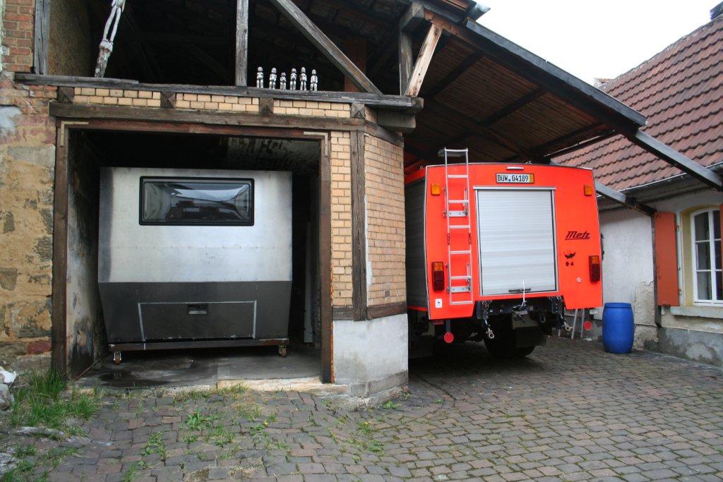

In meinem Hof geht es weiter sehr eng zu. Hatte von einem Bekannten das Angebot, den LKW in dessen Scheune zu parken und dort zu arbeiten. Wohne aber in einer ehemaligen Möbelschreinerei und habe dort, wo andere Leute einen Flur haben meine Werkstatt.
Das einzige, was mich hier noch stört ist die Überdachung im Hof. Die ist so niedrig, dass man das Führerhaus nicht kippen kann. Jedenfalls stehen die beiden Brocken jetzt schon mal nebeneinander und wenn alles soweit ist, kann ich den Koffer gegenüber auf dem Verladeplatz der Winzergenossenschaft aufsetzen.

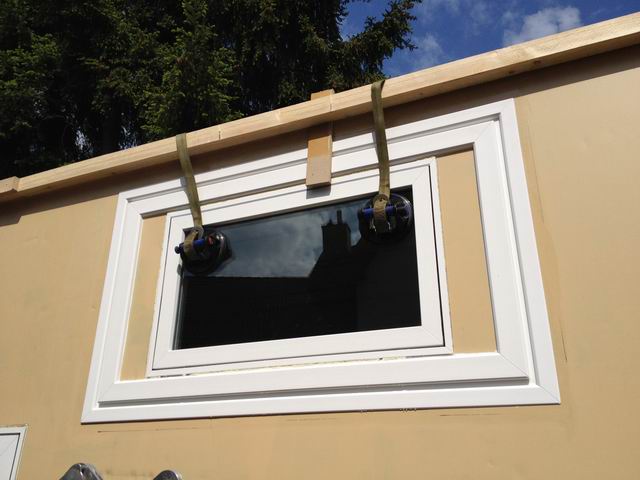

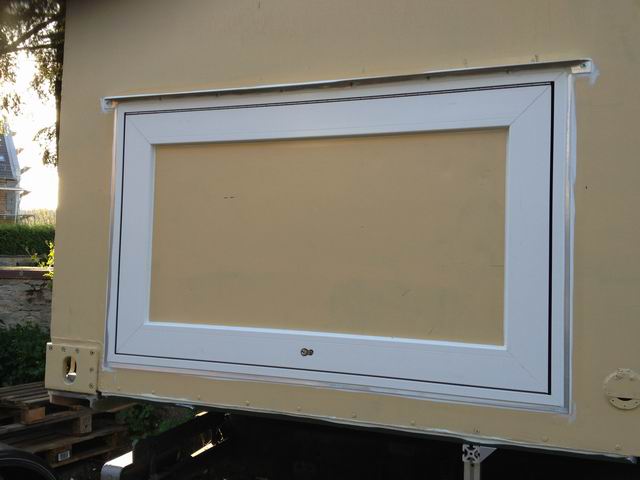

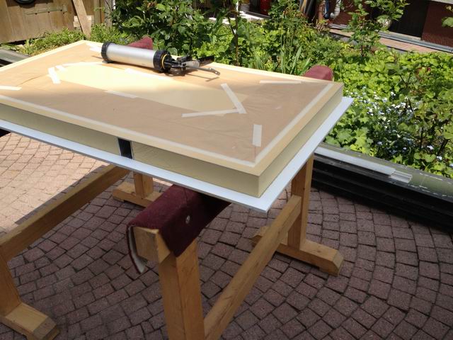

heute ging es wieder mal ein bißchen weiter, habe die Klappen bekommen. Hier auf die schnelle mal einige Fotos. Ich hoffe, dass ich übers Wochenende damit fertig werde!
LG, Holger

holger.ihle hat geschrieben:Moin,
LG, Holger
Hallo, Holger,
da bin ich ja mal gespannt was Deine Erfahrung mit der grossen Wohnraumklappe sein wird - berichte bitte (auch vom Einbau! Wie schwer ist die?).
Ich kann mich nicht mehr erinnern: hast Du den Shelter umgedreht, mit Tür nach vorne? Ich frage, da die Stauklappe hinten andernfalls durch einen Träger geht.
Weiter viele Erfolgserlebnisse - schöne Arbeit machst Du da ♥
Mit bestem Gruss
Blog: http://dare2go.com/

#166 Beitrag von holger.ihle » 2012-05-18 19:21:07
das mit der Strebe macht gar nix - ich baue sie ja mit der Füllung der Klappe wieder ein :ninja:

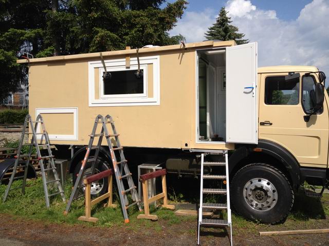

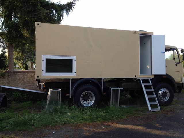

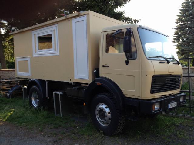

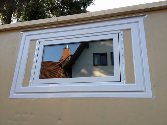

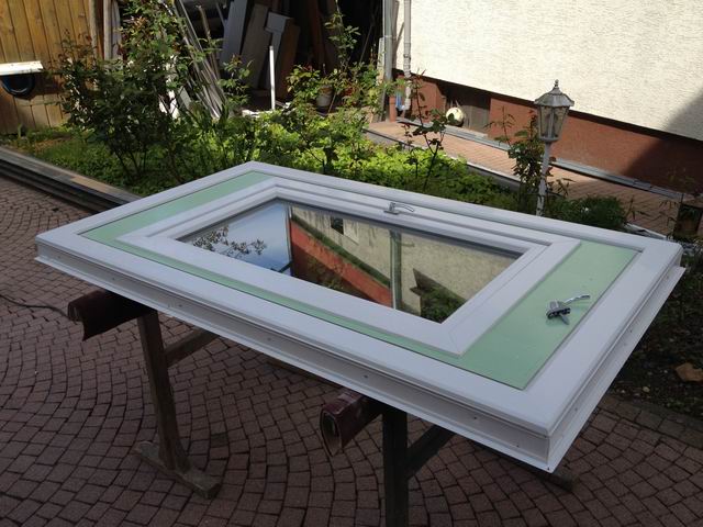

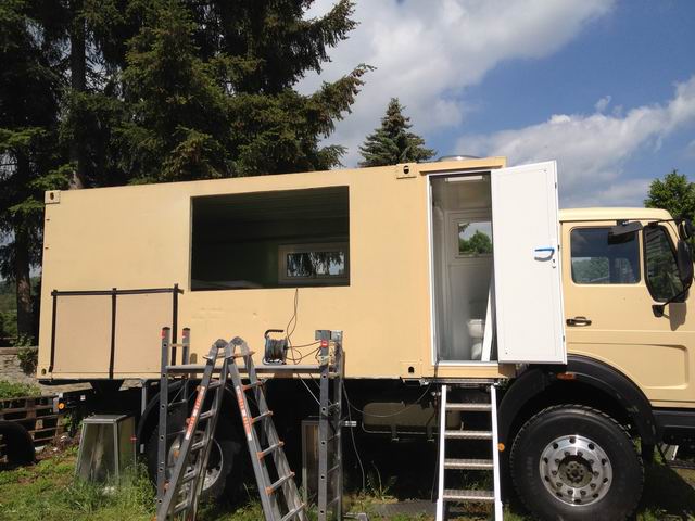

hab's geschafft, die erste Stauraumklappe ist komplett fertig und die große Klappe mit Fenster ist auchh drin - war aber ein hartes Stück Arbeit. Die große Klappe wiegt ca. 80 kg mit eingebauten Fenster. Zum Glück handelt mein Schwager mit Fenstern und verbaut die auch - er hat mir mit zwei großen Saugern geholfen. Sauger ans Fenster - Spanngurte dran - wir beide aufs Dach - mit den Spanngurten das Ungetüm hochgezogen - meine Frau hat die Fuhre von innen dirigiert und an den richtigen Platz geleitet. Trotz fachkundiger und tatkräftiger Unterstützung war mir wohler, als das Teil im Ausschnitt saß :unwuerdig: Oben am Shelter haben wir mit Schraubzwingen einen Balken angeklemmt, der über ein angeschraubtes Brett die gesamte Klappe festgehalten hat.
Da war der Einbau der Stauraumklappe ein Spaziergang - war auch ein ganzes Stück tiefer und einfacher zu arbeiten.
Ich bin jedenfalls mit dem Ergebnis super zufrieden - und brauche jetzt ein Feierabendbier :angel:
LG, Holger

Zweite Erklärung: vielleicht ist die Foren-Software so eingestellt, dass dargestellte Bilder nur eine bestimmte Filegrösse haben dürfen, die Nahaufnahme ist besser komprimiert, daher weniger Kilobytes, also grösser dargestellt bei gleicher "Bandwidth"... Admin sollte Dir da eine konkrete Erklärung geben können.
Kompliment: toller Fortschritt! Wenn ich so deinen Kampf mit der grossen Fensterklappe nachvollziehe, und dann noch das Gewicht bedenke, dann komme ich doch ins Grübeln, ob ich so eine wirklich will (und ob die es wert ist, zumal das ja 'ne "offene Einladung" für Insekten aller Art ist...).
FRAGE zur Laderaumklappe: ist das ein Rahmen von Pabst, mit dem Ausschnitt der Wand als Füllung?
Mit bestem Gruss
holger.ihle
Beiträge: 681
Wohnort: 61169 Friedberg
Re: Ausbau Zeppelin Shelter II
#172 Beitrag von holger.ihle » 2012-05-22 8:16:34
Moin dare2go,
die Stauraumklappe ist von Pabst mit Füllung aus dem Ausschnitt - da hast Du Recht. Habe die Teile als Rahmen bezogen und selbst die Füllung eingesetzt.
Die große Klappe mit Fenster ist auch von Pabst, habe die auch einzeln bezogen und dann selbst zusammengebaut mit Füllung aus dem Ausschnitt und Fenster. Das mit dem Ungeziefer ist KEIN Problem, der Sicht-/Mückenschutz wird da für die ganze Klappe gefertigt! Die Klappe bekommt jetzt noch Gasfedern, die das Gewicht komplett ausgleichen - und dann sehen wir mal weiter :D Aber das Gefühl ist jetzt schon toll, wenn die Klappe offen ist, hast Du das Gefühl auf dem Balkon zu sitzen :cool:
Schönen Gruß,
Holger

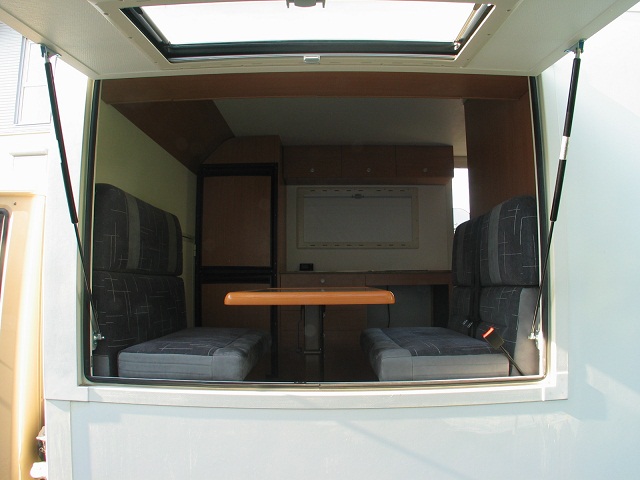

mir ist der Sinn von Klappe mit einem Fenster drin nicht so ganz klar - warum macht ihr da nicht gleich ein richtig grosses Fenster rein?! So habt ihr doch 2x das Problem mit Gelenken, Abdichtung, Einbauen, etc.
Ich hab 3 grosse Fenster im Heck verbaut und geniesse die Rundumsicht - egal ob die Fenster auf oder zu sind. Und wenn wir Privatsphäre oder Dunkelheit wollen: Rollos zu und fertig.

@Jürgen
Das Fenster in der Klappe ist das größte, was Pabst bauen kann. Wir haben so eine Klappe das erste mal bei Bimobil gesehen und das Gefühl ist echt stark, wenn man so eine große Klappe aufmacht - man sitzt wie auf dem Balkon! Ursprünglich war das Fenster etwas kleiner, der Unterschied zwischen Klappe und Fenster also deutlich größer. Das Fenster ist uns aber im Lager runtergefallen und kaputt gegangen. Da die Lieferzeit bei Neuanfertigung zu lang gewesen wäre, wurde es dann ein sofort verfügbares Fenster - und das passt gerade noch so in die Klappe - die Porportionen sind also etwas anders als ursprünglich geplant. Aber ich denke das ist wie bei der Lackierung, jeder hat eine andere Vorstellung und andere Wünsche :happy: ist ja auch gut so, sonst würden wir alle identische Autos fahren :joke:
@Jürgen - nochmal Jürgen :eek:
Geile Idee mit dem Gewichtsausgleich, beim Wassertank spare ich so an die 350 kg !!! :ninja:
LG, Holger
Cosmo
Beiträge: 301
Registriert: 2009-07-06 18:00:02
#176 Beitrag von Cosmo » 2012-05-22 18:26:14
Hallo Holger,
eine Panoramaklappe in der Kabine einzubauen ist nach meiner Meinung ein echter Gewinn an Wohnqualität, der Raum ist offen, hell, luftig und vermittelt durch das Öffnen viel Platz. Beim Kochen kann der Dunst gut entweichen, wenn es mal draußen nieselt, kann man bei geöffneter Klappe "fast" draußen sitzen. :D
Und vor allem Morgens bei ersten Sonnenstrahlen und frischer Luft den ersten Kaffee....,so genug jetzt, bin halt überzeugter Vertreter von dem Ding. :wub:
Hier noch ein Bild von unsrer Variante, am Freitag geht`s zum TÜV zur Abnahme und Zulassung unseres "Mugel".
Panoramaklappe
Panoramaklappe
LG Ronald
P.S. Sorry mit dem Erklärungsversuch der Bilddateien, da war ich wohl zu schnell :blush:

Hallo Ronald,
Du sprichst mir aus dem Herzen :wub: genau das erwarten wir von der großen Klappe! Darf ich mal Fragen von welchem Hersteller die Gasfedern sind und ob Du die selber "berechnet" hast? Das mit den Anlenkpunkten, der Länge und der Gewichtsauslegung ist nicht ganz trivial :huh:

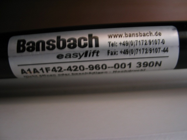

Hallo Holger,
wir hatten vorher eine belgische Militärkabine und unsere aktuelle wurde jetzt von Ormocar gebaut, deshalb habe ich auch leider keine Berechnung. Wenn ich mich aber recht erinnere kann man ca. 8 Kg pro Qm² Sandwichplatte rechnen, plus 2 kg für den Meter Stufenprofil, plus Seitz Fenster und Dreipunkt Treibstangenschloß das sind in Summe ca. 50 KG für unsere Klappe. Dafür wurden 2 Gasdruckfedern mit folgender Bezeichnung montiert (390N). Wenn Du den Winkel der Halter noch brauchst, sag Bescheid, dann schau ich nochmal nach.
Ich hoffe es hilft ein wenig, auf der Homepage des Herstellers ist auch ein Online Kalkulator, vielleicht gibt der ja was her. Danke für die guten Wünsche zum TÜV, das selbe wünschen wir Euch natürlich auch. Ich bin sicher beim TÜV Hessen arbeiten nur nette verständnisvolle Sachverständige :)
LG Ronald

#179 Beitrag von holger.ihle » 2012-05-22 21:20:34
Hallo Roland,
danke für die Infos, das passt alles zu dem, was ich mir schon selbst zusammengetüftelt habe.
Die Klappe wiegt ca. 56 kg - das ist aber pragmatisch ermittelt - habe die Klappe um 90° geöffnet und an der vorderen Kante mit einer Federwaage gewogen (da waren es 28 kg - also x 2 = 56 kg).
Deine Klappe sieht noch etwas höher aus als meine, Deine Dämpfer sind 960 mm lang, ich komme mit 860 mm hin.
Und ich habe ausgerechnet, dass meine Dämpfer ca. 400 N Kraft haben müssen. Das hängt natürlich stark vom Anlenkpunkt ab. Habe mir das mal im CAD zusammengepuzzelt - vermutlich komme nur ich mit der Zeichnung klar :joke:
Mit dem TÜV bin ich mir sicher, dass das so ist :dry: Aber ich sehe das ganz entspannt, habe kommende Woche einen Vorabtermin mit dem Sachverständigen und werde alles durchsprechen. Habe das bisher schon oft so gemacht. Und wenn man gut vorbereitet ist, Datenblätter und Unterlagen anbieten kann, kein "technisches Dünnblech" labert, sondern sachlich argumentiert, dann klappt das schon - think positiv. Habe schon vieles in Hessen eingetragen bekommen, wo andere gesagt haben "das geht nicht".
LG, Holger
