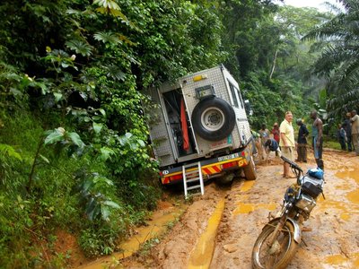

Hat wohl jeder schon hinter sich ......
Waren aber über 2 Tage wo wir standen ( Mongolei ) ..... die Kiste wurde immer schräger, und ein Gewitterguß hat es nicht einfacher gemacht.
