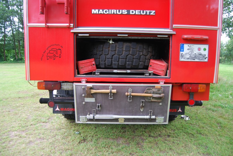

Aber ich habe ne Frage zum ersatzreifen:
Wo hst du den denn untergebracht??
Lasterlos
Beiträge: 3641
Re: Feuerwehrkofferausbau
#29 Beitrag von Lasterlos » 2011-08-05 20:06:54
hab für die Bilder extra aufgeräumt und die 2kg Hundehaare sieht man nicht. :D
Das Reserverad liegt im Stauraum unter der Sitzecke auf einem umgebauten Tragkraftspritzenauszug.
