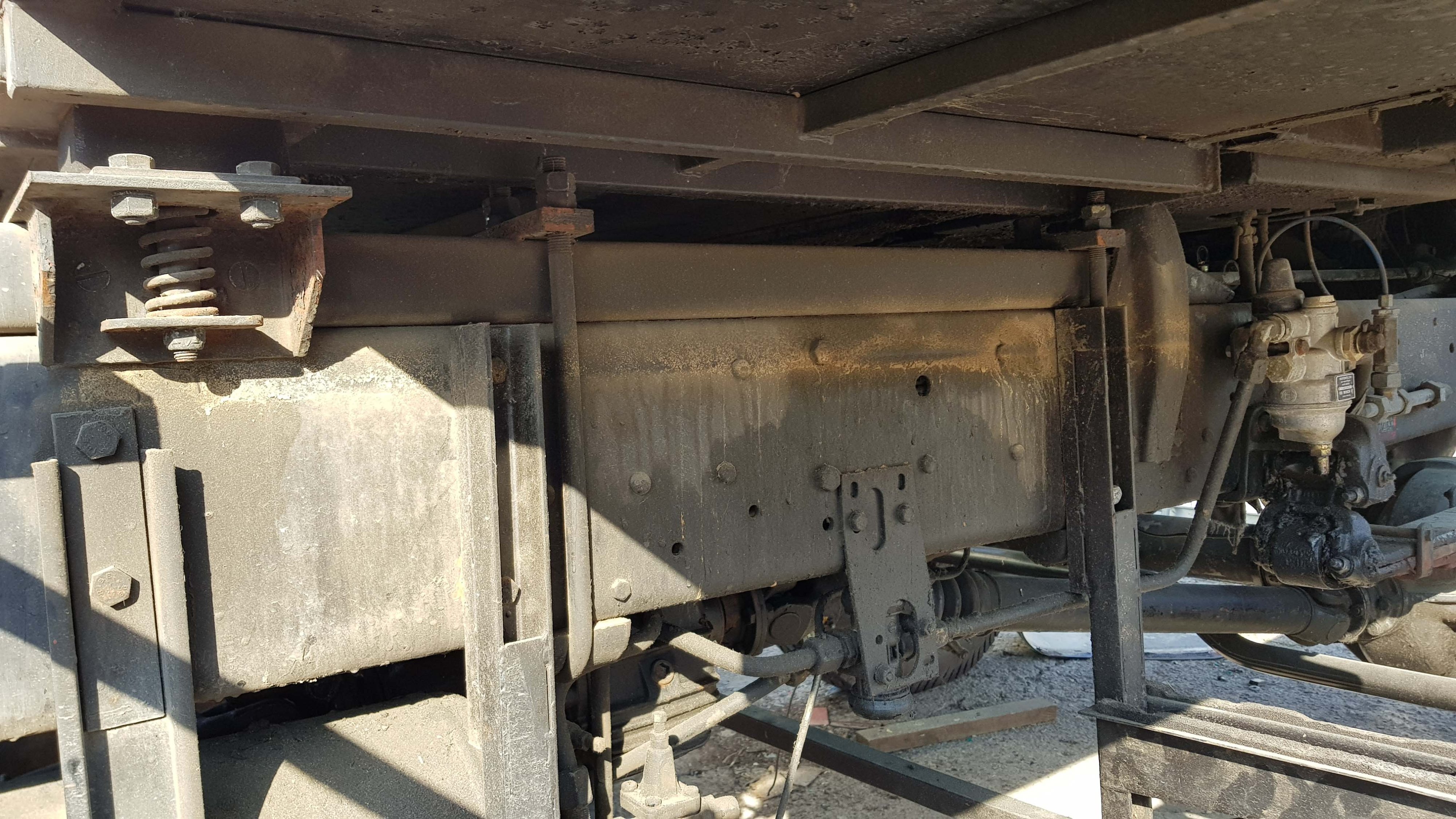

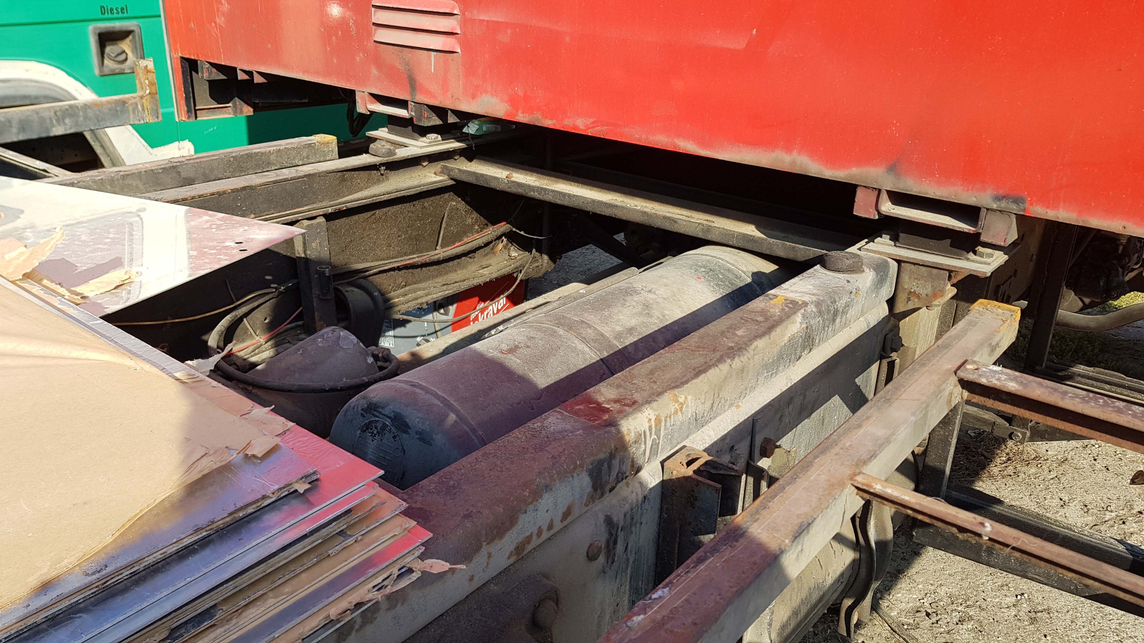

#14 Beitrag von suesstef » 2019-08-23 12:21:14
Liebe Gemeinde, auch wenn dieser Beitrag schon einige Jahre alt ist, möchte ich mich hier dennoch einklinken da ich derzeitig vor einem sehr ähnlichen Problem stehe. Der Zwischenrahmen meiner ehemaligen Mercedes 1113b BJ 1974 Feuerwehr verläuft vom hinteren Ende des Fahrzeuges bis tief unter die Doka. Dem Fahrzeug soll in naher Zukunft ein Wohnkoffer aus Stahlgerüst und Alutafelung spendiert werden. Dieser möchte ordentlich gelagert werden, um auch etwas Verwindung vom Hauptrahmen zu puffern. Dafür plane ich eine federgelagerte Hilfsrahmenkonstruktion unter dem Koffer. Wie ich das verstehe, ist es nicht üblich und wahrscheinlich auch nicht zielführend (zumindest für den offroad Einsatz) den Rahmen bis unter die Doka zu haben. Dahingehend stelle ich mir nun auch die Frage ob, wie das Clemens schon auf seinem Bild angedeutet hat, es möglich ist den alten Zwischenrahmen direkt am Übergang Doka/Kofferbereich abzuschneiden. Anders als bei Clemens ist der Rahmen allerdings nur mit zwei Bügeln befestigt, was wohl nicht ausreichend Stabilität mit sich bringt. Hat jemand einen Vorschlag für die Dokalagerung mit/ohne den alten Hilfsrahmen? Clemens wie hattest du dein Problem gelöst? Besten Dank und Gruss, Stefan.
Unter Doka
Unter Doka
In Richtung Doka
In Richtung Doka

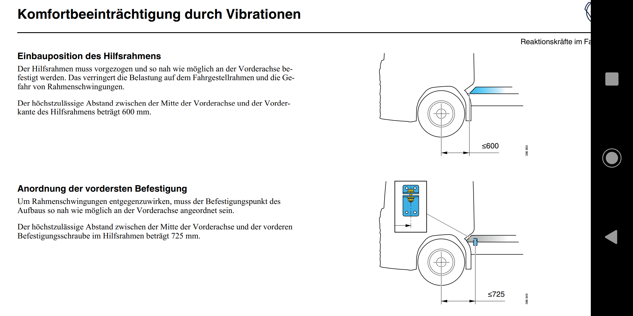

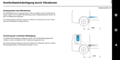

hallo stefan,
pirx hat oben schon geschrieben das der hilfsrahmen bis über das hintere lager der vorderen blattfedern reichen soll, hier gibt es ein bild der scania aufbaurichtlinien dazu wo auch ein paar zahlen stehen.
grüße, alex

#16 Beitrag von suesstef » 2019-08-24 10:21:45
