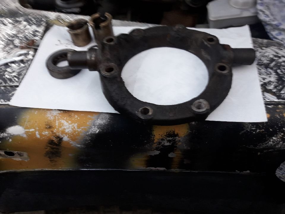

Hallo zusammen! Wir bitten über eure Hilfe! Wir brauchen parr Teile für Iveco magirus 90 16 turbo. Baujahr 1990. Bei uns im Polen bekommen wir das nicht. Ich weiß nicht wie das auf Deutsch heißt. Das sind Teile für Antrieb / Brücke. Wie auf dem Foto. Wo kann ich das kaufen?

#9 Beitrag von Hanomacker » 2018-08-10 22:23:24
Hallo Krystof,
die Dinger heißen "Tragringe" und bekommst Du z.B. hier:
http://www.lkw-restauration.de/
Oben in der Suche einfach "Tragring" eingeben.
Olaf
franz_appa
Beiträge: 4824
Wohnort: Bendorf
Re: Ersatzteilversorgung IVECO-MAGIRUS
#10 Beitrag von franz_appa » 2018-08-10 22:44:51
Puuh, die Tragringe als Ersatzteil zu kaufen, kann man machen - muss man aber nicht :D
Man kann die auch überarbeiten lassen, weiß nicht wie fertig und runtergerostet die Bolzen sein müssen damit das gar nicht mehr geht.
Schätze mal das das bei den meisten noch geht.
Die Messingfarbenen (Rotguss ?) Buchsen kannste nachdrehen lassen, kommt auch wesentlich günstiger als bei JFW.
(entsprechene Beziehungen vorrausgesetzt...)
Das Lager kriegt man noch, bzw eines gleicher Größe, aber wohl andere Bauart.
Genaueres dazu hier unter Tragring / Sanierung / Magirus / Kreuzgelenk hier im Forum (etliche threads dazu)
Und:
Nein, bei Iveco am Tresen erntest du nur verständnislose Blicke, die Teile gibbet da nicht mehr.
(wobei, vermutlich liegen sogar noch ein paar in irgendwelchen Regalen rum, sind aber nicht erfasst - wer weiß...)
--- edit --------
Ha, gerade gesehn das JFW ja günstiger geworden ist, jetzt wollen sie nur noch 560 euro für nen Tragring haben, waren vor einiger Zeit (meine ich) noch über 700 ...
