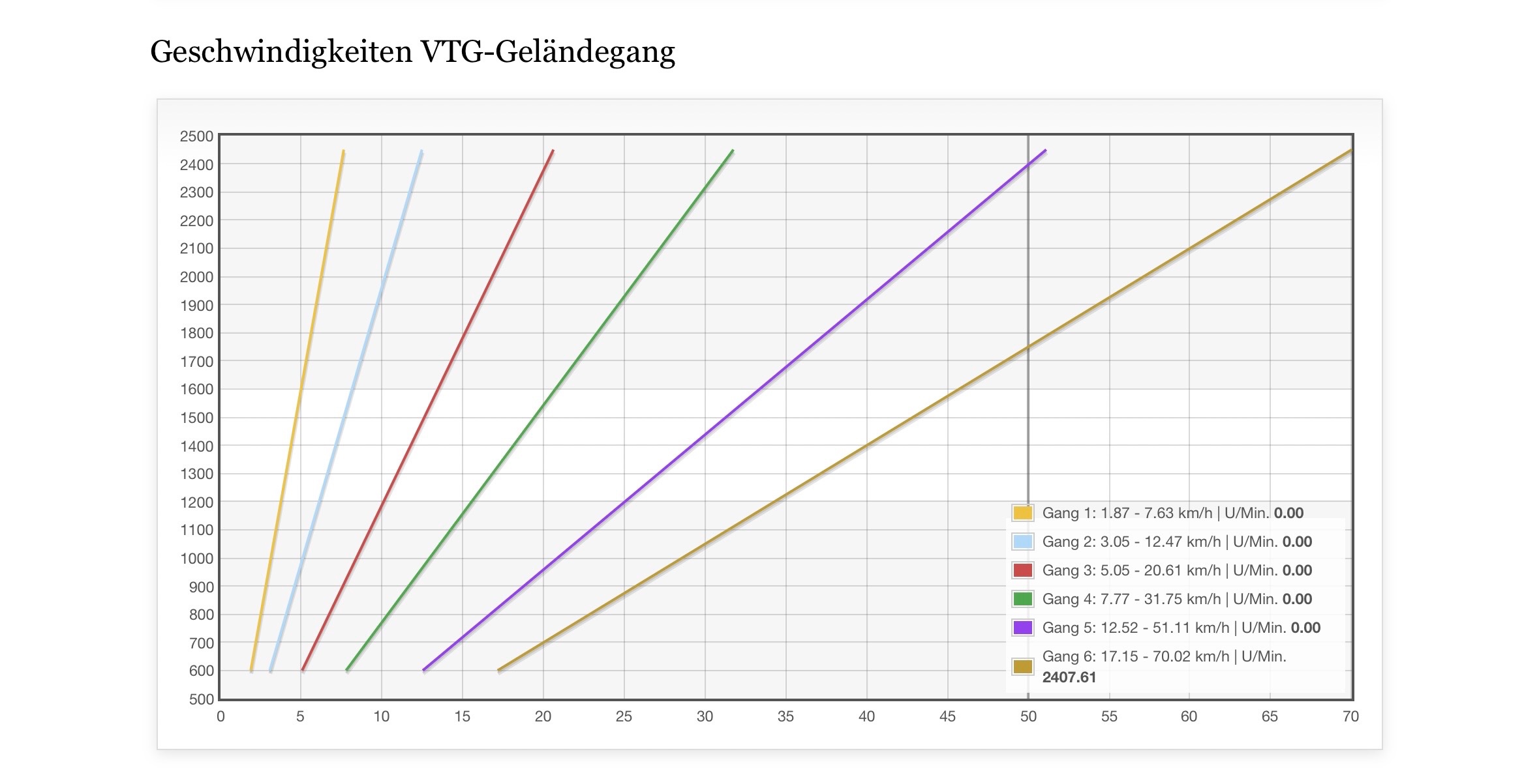

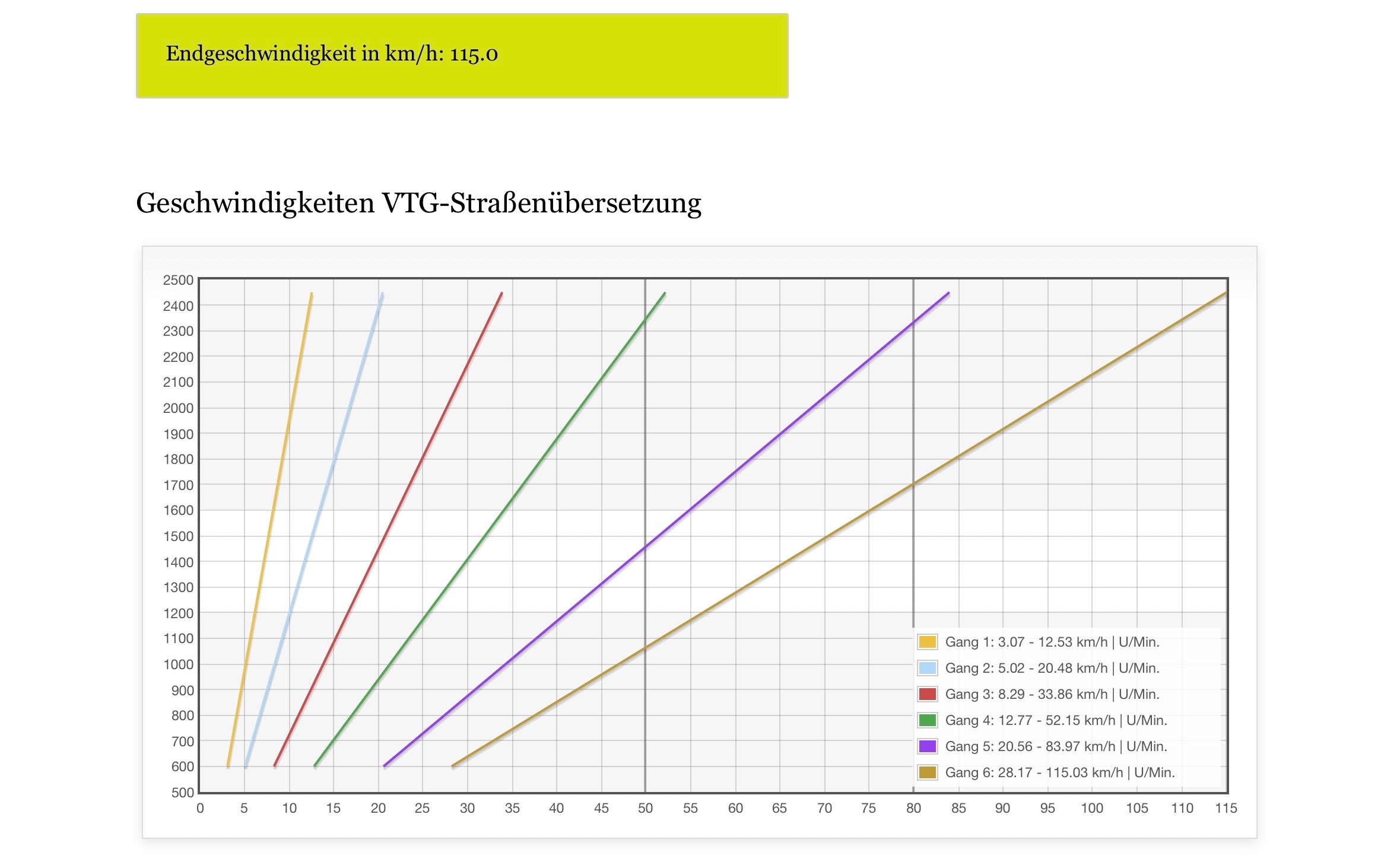

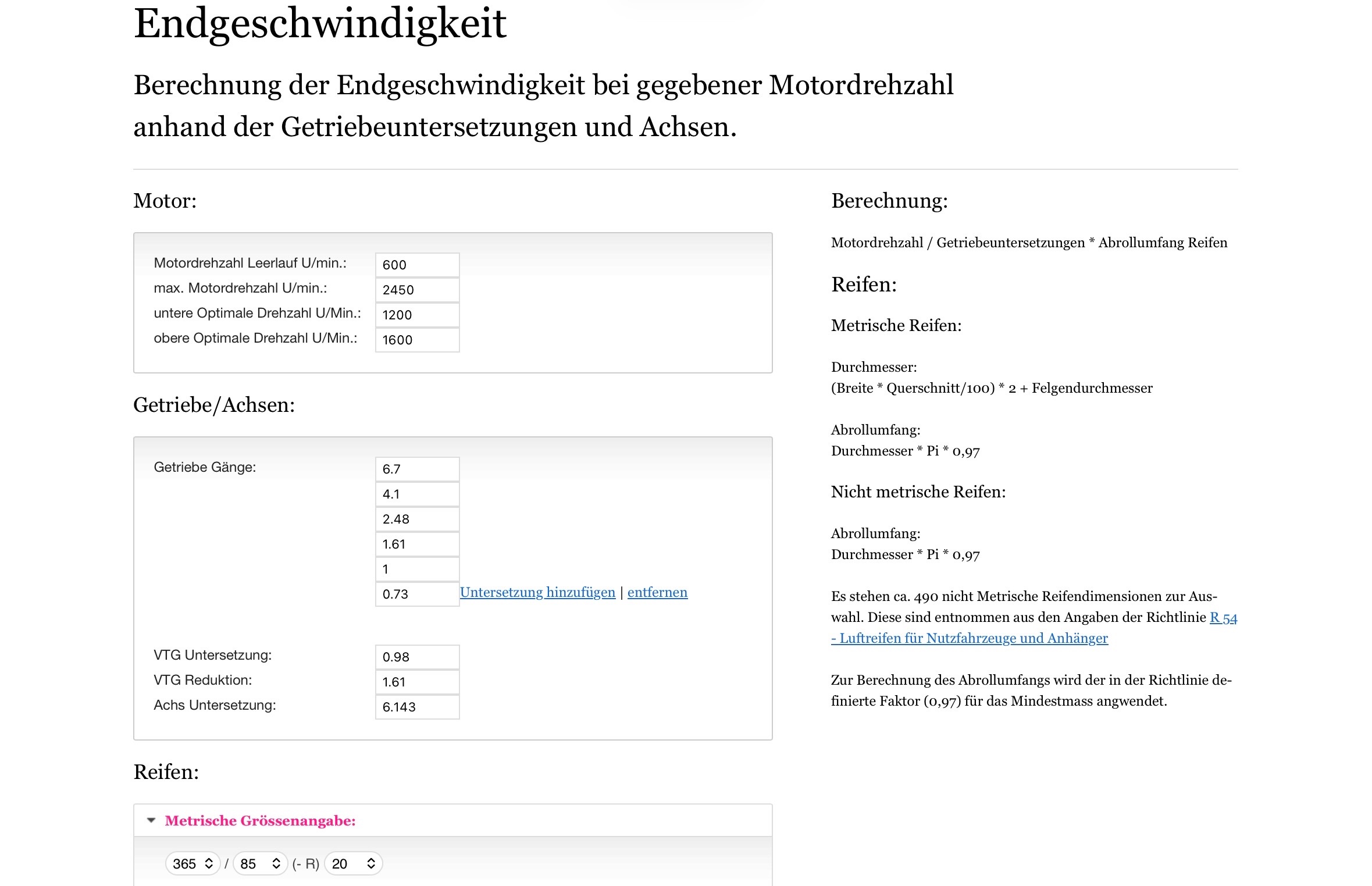

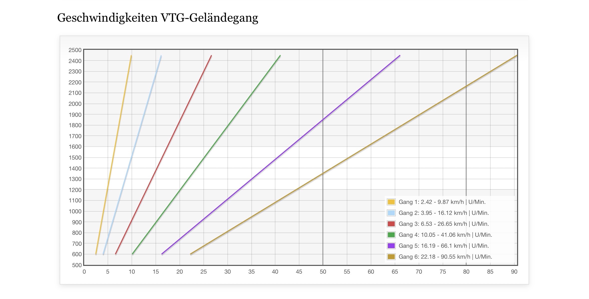

- netnomergn
- Beiträge: 496
- Wohnort: (Unter) Franken
Re: Suche Empfehlungen für eine gute Firma zum Achsumbau
Hallo Horst,Plettenberger hat geschrieben: ↑2026-10-14 9:14:56Hier kommen die Daten:
SG: G90-6 / 6,70- 0,73
VTG: VG 1000-3W/ 1,61 -0,98
Achsen: 38:8 , 4,75 (Aktuell 43:7, 6,143)
Reifen: 365/ 85 20
Max. Drehzahl des Motors 2450 U/min
Ich hoffe, die Daten genügen zunächst einmal.
Danke der Plettenberger Horst
Vorher / Nachher-Show…
Ersten 3 Bilder sind aktuelle Konfiguration, die letzten 3 Bilder sind mit neuer Achse….
Mag jeder selbst für sich bewerten da es hier ja unterschiedliche Ansichten gibt.
Grüße, Ralf
Moin, im 6. Bei 2400 U/min 85 km/h ist schon ziemlich cool. Länger würde ich ihn auf keinen Fall übersetzen.
Hallo Ralf,
danke für Deine Mühe!
Sieht fast so aus, als ob der Atego später im 5. Gang ungefähr das an Geschwindigkeit/Drehzahl macht, was er jetzt im 6. Gang macht.
Klar, kein Mensch will 148,8 km/h schnell fahren, mit so einem Fahrzeug, abgesehen davon, dass mir dann die Stollen der Reifen in den Radkasten fliegen.
Ich sehe auf meinen laienhaften Blick erst einmal keine negativen Folgen, sondern genau das, was ich durch den Umbau erhofft habe.
der Plettenberger
Lura, hast Du zufällig auf das Diagramm für die Untersetzung geschaut? Hier würde der Atego nämlich genau Deine besagten 85km/h bei Drehzahlanschlag machen...
der Plettenberger

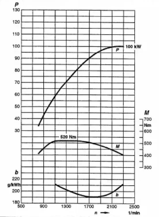

- Johannes D
- Beiträge: 974
- Registriert: 2018-06-14 16:24:19

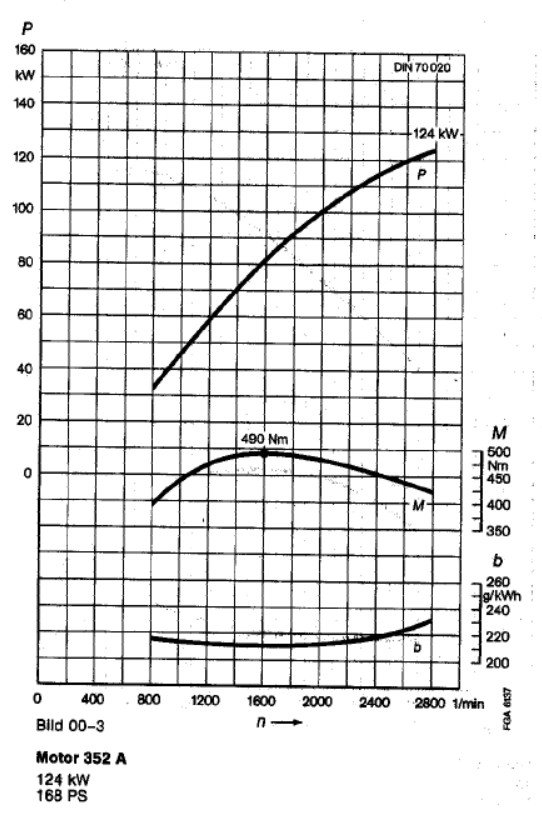

Oder habe ich Dich da falsch verstanden und Du willst den Motor nicht höher drehen (zum schonen). Mit ist es schon das ein oder andere Mal passiert, das bei Arbeiten an anderen Baugruppen unabsichtlich etwas am Motor "verstellt" wurde. Verteiler verdreht, Gaszug gegknickt oder irgendwas in de Weg geschubst, so das nicht mehr "Vollgas" befehligt werden kann.
@Plettenberger
Letztendlich hängt es stark von Deinen Nutzungsbedingungen und Deiner Erwartungshaltung ab ob und inwieweit Du mit der Übersetzung zufrieden bist. Ich kann Deinen Wunsch nach einer längeren Übersetzung und den Wunsch das selber zu erfahren gut nachvollziehen.
cu
Johannes D.
So wie ich das im Kopf habe und auf die schnelle recherchieren konnte bringt der OM352A erst bei 2800 um/min seine volle Leistung, bis dort hin (also bei steigender Drehzahl) müsste die Leistung angsteigen. Dh wenn ab 2400 um/min die Leistung abfällt, dann ist vermutlich etwas nicht in Ordnung.Erik 1113 hat geschrieben: ↑2026-10-14 10:39:35Den Motor drehe ich nicht höher als 2400 U/min bzw. schafft er nicht mehr. Man spürt deutlich das durch die lange Übersetzung oben raus keine Zugkraft mehr vorhanden ist. Ohne Splitgetriebe konnte ich früher bis 2800 U/min drehen, mit Split ohne lange Übersetzung war bei rund 2600 U/min nicht mehr viel zu holen. Im jetzigen Setup hört es bei bisschen mehr als 2400 U/min mit der Zugkraft auf.
.@Plettenberger
cu
Johannes D.

Moin auch,
ich kenne mich mit dem OM352A zwar nicht aus, ich gehe aber davon aus, das das größte Drehmoment, also der Höchstwert des Leistung, nicht bei 2800U/min liegt. Ich denke eher bei 1600-1800 U/min.
Klar dreht der Motor noch höher als dieser Bereich und das Drehmoment wird auch über einen gewissen Drehzahlbereich, jenseits der 1600U/min, erhalten bleiben.
Ich kann mir gar nicht vorstellen, dass so ein OM 352, der auch z.B. im Unimog steckt, erst so spät (2800U/min) die volle Leistung entwickelt, wie hoch soll er denn dann insgesamt drehen? Und beim Anfahren müsste man dann ja schon richtig reintreten, um Leistung zu haben.
Bei dem OM 936, der in unserem Atego steckt, liegt das maximale Drehmoment bei 1200-1600 U/min an, der Motor regelt aber bei 2450 U/min ab.
Wenn der Motor bei Erik, mit Splitgetriebe, nicht mehr bis zu seiner Abregeldrehzahl dreht, könnte es auch daran liegen, dass das Drehmoment bei 2400U/min abfällt und die Leistung nicht mehr ausreicht, um höhere Drehzahlen zu ermöglichen.
Der Plettenberger
Der Plettenberger
- Beiträge: 18892
2800 U/min ist die ganz normale Nenndrehzahl des OM352/OM352A.Plettenberger hat geschrieben: ↑2026-10-15 9:54:34Ich kann mir gar nicht vorstellen, dass so ein OM 352, der auch z.B. im Unimog steckt, erst so spät (2800U/min) die volle Leistung entwickelt, wie hoch soll er denn dann insgesamt drehen?

Im Falle des Fahrzeuges ist dann ganz am Ende ja entscheidend welche Leistung bzw. welches Drehmoment "am Rad" bei der gewünschten Fahrsituation ankommen kann. Mit der passenden Gesamtübersetzung kann ich auch mit 35 PS 7 tonnen Bergauf in Bewegung setzten ohne dabei gleich zu Beginn die volle Leistung zur Verfügung zu haben.
Dein Atego wird vermutlich (oder wurde die elvt. sogar schon mal hier gepostet) eine deutlich flachere Drehmoment / Leistungskurve haben, gleichzeitig aber evlt. ein kleineres nutzbares Drehzahlfenster.
Wo bei Deinem Auto die relativ hohe Leistung und die flache Drehmomentkurve einen relativ großen Gangsprung kaschieren kann, fällt mein alter Saugdiesel schon ins "Leistungsloch". Deswegen zeigen sich Getriebeumbauten die deutlich mehr Fahrstufen bieten oft als probates Mittel für alte LKW / Fahrzeuge die in der Praxis das Reisen deutlich angenehmer machen als "nur" eine längere Gesamtübersetzung.
Dein Atego dürfte aber ein deutlich besseres Leistungsgewicht haben.
Ich hoffe ich konnte ein bisschen zur allgemeinen Verwirrung beitragen.
cu
Johannes D.
Bei "alten" Dieselmotoren ist es oft so, dass die Nennleistung auch erst bei Nenndrehzahl also quasi kurz vor dem Begrenzer geleistet wird. In der Situation "Auto fährt eine lange Autobahnsteigung hoch" ist die Leistung, nicht das Drehmoment auschlaggebend (Wobei Leistung und Drehmoment aber natürlich immer zusammenhängen). Über den Drehzahlverlauf kann des Bereiche geben in denen zwar das Drehmoment abfällt, aber die Leistung steigt.Plettenberger hat geschrieben: ↑2026-10-15 9:54:34Ich kann mir gar nicht vorstellen, dass so ein OM 352, der auch z.B. im Unimog steckt, erst so spät (2800U/min) die volle Leistung entwickelt, wie hoch soll er denn dann insgesamt drehen? Und beim Anfahren müsste man dann ja schon richtig reintreten, um Leistung zu haben.
cu
Johannes D.

Ich habe das jetzt mit o.g. Angaben auch mal in meinem Tool durchgespielt. Eine Verbrauchskennlinie für den Motor habe ich nicht gefunden, vielleicht steuert @Pirx noch was bei?
Weitere Annahmen meinerseits:
* Gesamtgewicht 8t
* Stirnfläche 2,2x2,3m²
* Reifen haben grundsätzlich noch ein griffigeres Straßenprofil
Mit der neuen Übersetzung liegt die Höchstgeschwindigkeit auch bei mir bei 115km/h, aber nur bergab. In der Ebene ist bei 100-105km/h Schluss, weil spätestens dann die Leistung im 6. Gang bei der entsprechenden Drehzahl nicht mehr ausreicht. Bergab mit Rückenwind wären rein von der Übersetzung her 132km/h drin.
Im 5. Gang wird er etwas schneller laufen, der Begrenzer kommt dann bei 110km/h und die Leistung reicht dann bis dahin.
Mit der aktuellen Übersetzung sind im 6. Gang noch 116km/h drin, ehe der Begrenzer zuschlägt.
Wenn ich die Verbrauchskennlinie vom OM364LA mit derselben Leistung unterstelle, ist der Verbrauch im 5. und 6. Gang gleich: 14,2l/100km/h bei 90km/h - und zwar sowohl mit der alten als auch der neuen Übersetzung (ok, mit der alten schafft er die 90 im 5. nicht).
Durch die geänderte Übersetzung wird der 6. Gang also zu einer Art Overdrive, der vor allem in der Ebene für weniger Lärm sorgt. Weitere positive Effekte würde ich nicht unbedingt erwarten und am Berg wird man öfter und weiter runterschalten müssen.

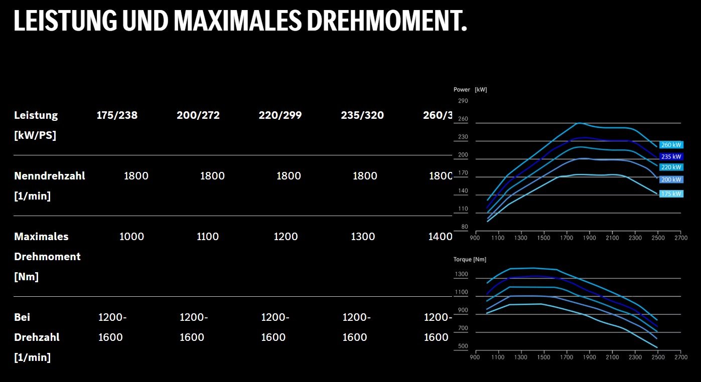

Leistungsdiagramm OM936. Die 240-PS-Version ist die unterste Linie:
Quelle: https://www.powertrain.mercedes-benz-tr ... 18aca344b6
P.S.: Es sind minimale Unterschiede in der Motorenauslegung zwischen 1960 und 2010 zu erkennen ...

Die Leistung in PS oder kW ist das Produkt aus Drehmoment x Drehzahl. Daher hat der Motor bei der Drehzahl bei der er das höchste Drehmoment hat bei weitem nicht die höchste Leistung weil die Drehzahl, der zweite Faktor in der Formel, zu gering ist. Sieht man auch in dem Diagramm von Pirx. Bei 1600 rpm hat der OM 352 A sein höchstes Drehmoment vom 490 Nm aber nur etwa 80 kW Leistung. Den Effekt in der Praxis kennt man auch von vielen PKW's mit 5 Gang Eco-Getriebe aus der Zeit als ein sehr lang übersetzter 5 Gang modern war. Die Vmax wurde im 4. und nicht im 5. Gang erreicht und es waren richtige Spaßbremsen.Plettenberger hat geschrieben: ↑2026-10-15 9:54:34... ich gehe aber davon aus, das das größte Drehmoment, also der Höchstwert des Leistung, nicht bei 2800U/min liegt. ...

Ich bin vom OM904LA mit 100kW ausgegangen, weil Horst an anderer Stelle schrieb, es sein ein 1014 geworden?
