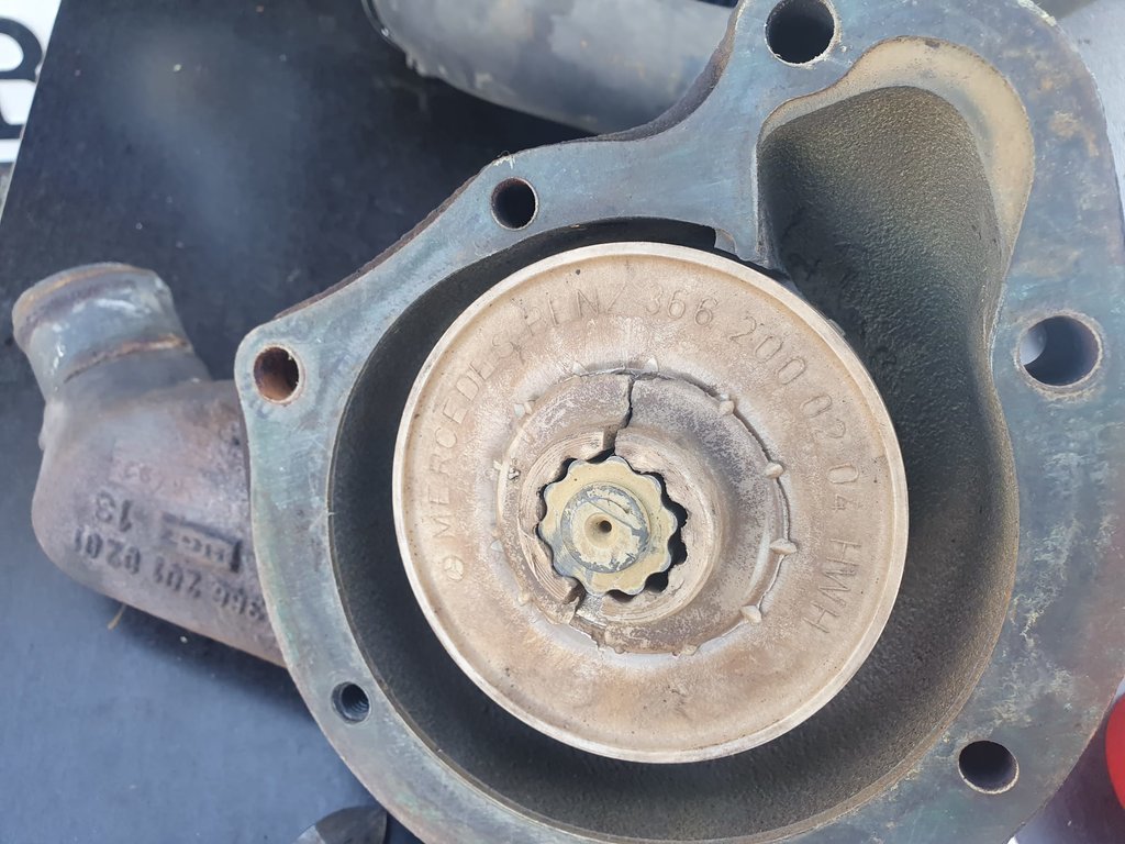

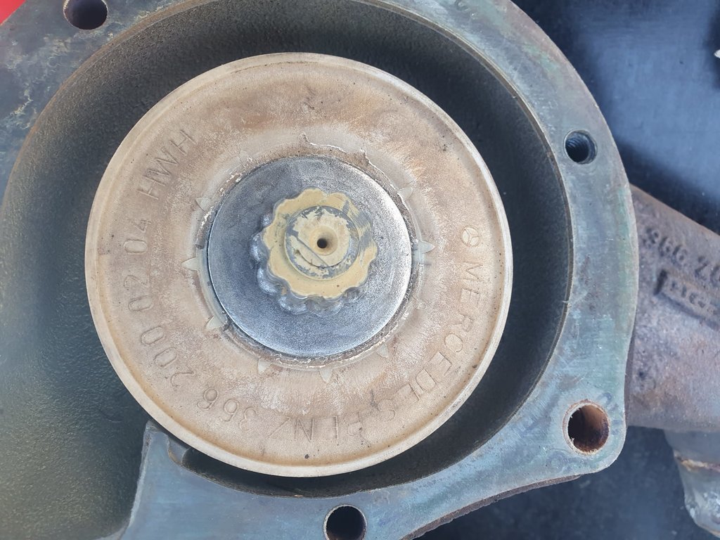

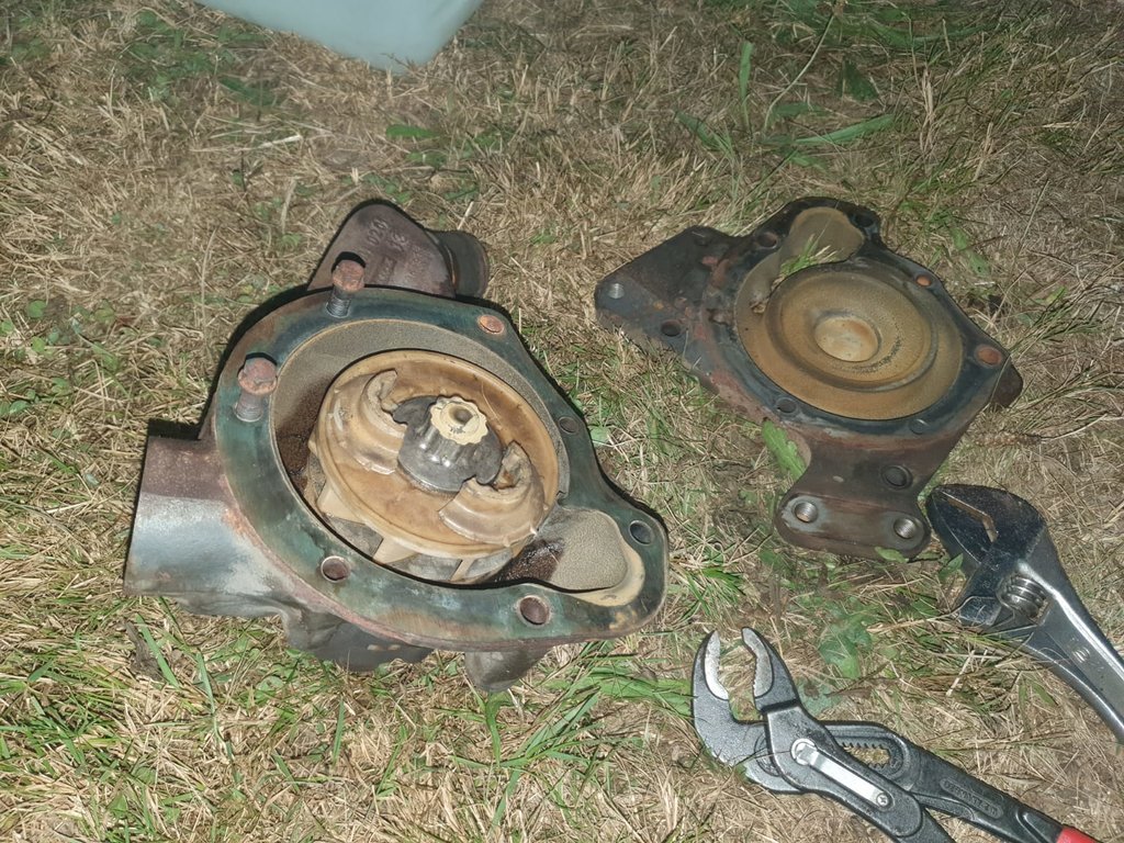

vielleicht hat aber auch die Wasserpumpe schon eine Macke.
Die WaPu bei den OM364 & 366 ist schlicht und ergreifend sch...ße - eine Fehlkonstruktion.
Zum einen hat sie unterdimendinierte Rillenkugellager (für die Last der Keilrimenen, die über sie laufen) zum anderen
ein Kunststofflaufrad - nicht wie die Vorgänger eines aus Guss (OM314/352).
Die Rillenkugellager sterben still und leise - durch den Schiefstand der Pumpenwelle nimmt das Laufrad immer mehr Schaden, bis es abspringt / von der Welle löst.
Es kann aber auch schlecht auf der Welle sitzen und dann unzureichend fördern (wird nicht mehr richtig mitgenommen).
Meine WaPu hat mich in der Bretagne letztendlich im Stich gelassen - hat dann von Claas (Mähdrescher) ne WaPu für 700 Euro bekommen
Die stirbt aber schon wieder (wird am Wellenausgang wieder feucht) - die Ersatzpume fahre ich schon spazieren.

Re: Der Motor OM 366 LA wird heiß.
Wenn der Impeller abgeschert wäre, stünd' die Nadel derTemperaturanzeige bei Ende rot am Anschlag.

Für die Motoren OM364/366/A/LA wir haben Reparatursätze von Febi (Nr. 08076) für diese Pumpen gekauft und daraus Welle, Metallaufrad und zwei kleine Dichtringen Corteco-Nr. 12010810 (17X35X7) und Corteco-Nr. 12010943 (42X56X7) verwendet. Rillenkugellagern 6206 (30X62X16) und 6203 (17x40x12), öffnet (von Koyo/NTN/NSK/SKF usw.), und Hauptdichtung haben wir separat von Elring-Nr. 577.804 (FA. KACO (15X36.45/40X10.8)) bezogen und die Pumpe wieder zusammengebaut.

Unser Lüfterrad läss sich eher seeeehr leicht drehen wenn kalt…. Ich glaub da ist nur noch wenig/kein Silikonöl im Lüfter….
Schau mer mal, dann seh mer schon hat der Kaiser-Franz mal gesagt….
Villelaster
- Beiträge: 88
- Registriert: 2019-01-11 8:09:06
Wenn der Impeller abgeschert ist, kann die Welle das Laufrad noch eine gewisse Zeit lang mitnehmen, aber
mit verminderter Leistung, da ein Schlupf entsteht => verminderte Kühlleistung des Kühlsystems.
Ich habe an meinem Laufrad feststellen können, daß es Schleifspuren am Laufrad gab, da das Laufrad nicht mehr 1:1 zu den
Umdrehungen der Welle mitgenommen wurde. Die Wellenmutter wird über das Kunstoff-Kopfstück (bei mir bei Demontage zerbrochen) mit dem Laufrad über Klebestellen
verbunden. Das Kopfstück aus Kunstoff löst sich und treibt dann über Reibung der alten Klebestellen das Laufrad noch eine gewisse Zeit lang an, aber eben schlechter.
Irgendwann ist aber Schluß und das Laufrad steht => Kühlsystem fällt nahezu aus.
Villelaster
- Beiträge: 88
Ach ja, ob nun die WaPu schuld ist, oder nicht.
Noch etwas zum Thema WaPu - ich habe festgestell, daß SKF eine WaPu mit Laufrad aus Grauguss liefert.
Damit ist der schleichende Ausfall der WaPu dann wieder Geschichte und die WaPu meldet sich wieder mit dem keischenden Geräusch,
wie beim OM352/314, macht aber noch Ihren Dienst!
Wasserpumpe SKF VKPC 7000
Die kostet i. Ü. nicht viel mehr, als ein Rep-Satz.
Was aber noch zu erwähnen ist, es soll wohl unbedingt die Dichtung mit dem Edelstahl Leitblech verbaut werden,
da sonst der Letzte Zylinder zu wenig Kühlung bekommen könnte (so meine Erinnerung).
