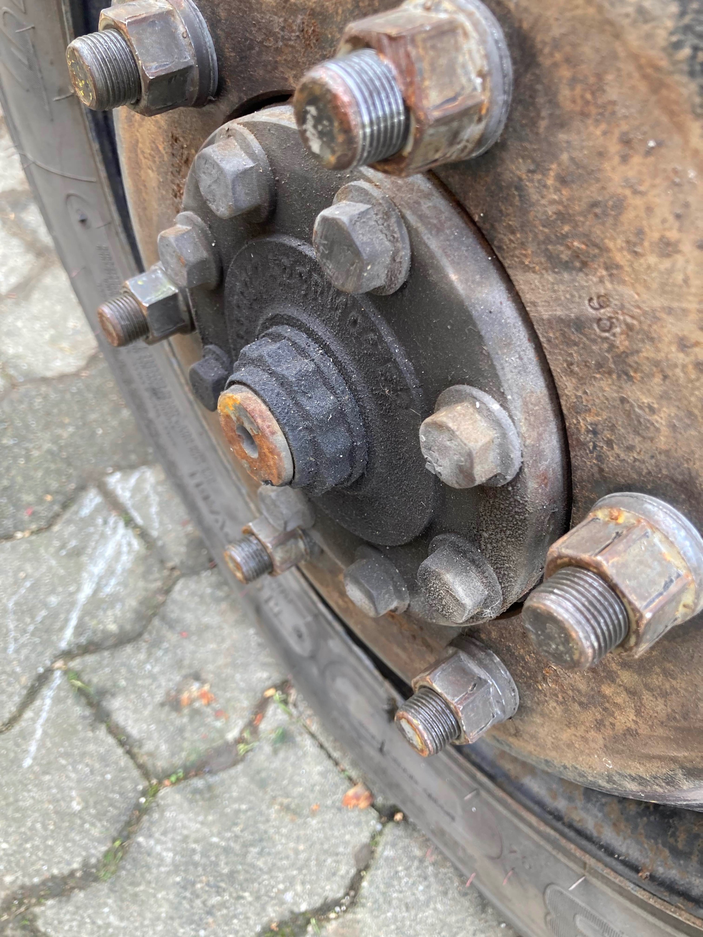

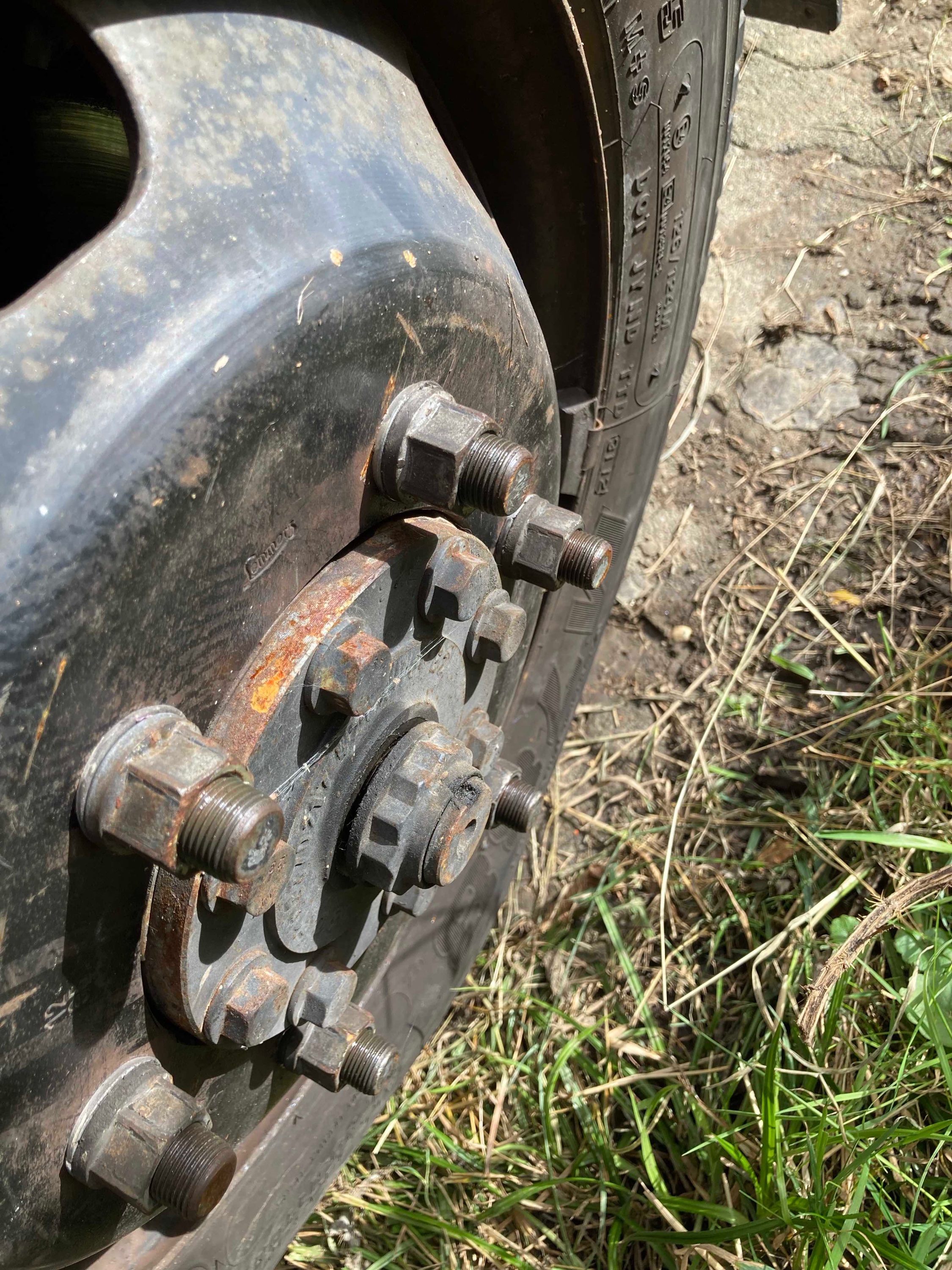

Habe eben die Räder gewechselt, da ist mir folgendes aufgefallen.
An der Vorderachse sieht rein optisch die Radnabe / Zentralmutter da unterschiedlich aus:
Auf der einen Seite siehts so aus als ob die "Zentralmutter" (heißt die so?) gar nicht richtig "festgezogen" ist, zumindest ist da Spalt zu sehen der auf der anderen Seite da nicht ist - siehe Fotos.
Hat das so seine Richtigkeit? Oder ist da definitiv was "unrichtig, im Argen ..." ??
Wird mit der Mutter das Radlager "fixiert" ? Oder sitzt das dahinter?
Wie sieht das bei anderen Varios T2's aus?
Wenn man diese Radmutternabdeckung draufhat, sieht man den Bereich eh nicht - wenn ich nicht die Räder gewechselt hätte wäre es mir auch gar nicht aufgefallen...

Das sieht für mich nicht korrekt aus!
Allerdings hast du ja einen Allrad und damit eine andere VA als 99% der T2, meine Erfahrungen würden dir nichts nützen.
Das WHB das ich hier habe, schweigt sich dazu leider auch aus.

Deine Zentralmutter geht gerade stiften!
Das ist schlecht, denn die hält die vordere Antriebswelle am richtigen Ort.
Siehe hier:
viewtopic.php?t=113168
P.S.: Wenn ich spekulieren darf:
Da hat ein Sparfuchs die Zentralmutter mehrmals verwendet und nun funktioniert die Sicherung der Mutter durch Verstemmen nicht mehr.

@Pirx auf dem ersten Bild sieht das für mich so aus, als wäre die Verstemmung noch tief und genau in der Nut.
Vielleicht war die Gelenkwelle nicht ganz durch die Nabe gesteckt, als die Mutter festgezogen wurde (verklemmt, Dreck dazwischen...) und als das Hindernis weg war, ist sie ganz reingerutscht?

Hm - stiften gehen tut ja gar nicht gehen
Es könnte tatsächlich sein das da (nehme an Feingewinde...) nur eine weitere Umdrehung "fehlt" - ich werde mal ne neue Mutter besorgen.
Wird durch die Zentralmutter das Radlager "vorgespannt" ??
Oder hält die wirklich "nur" die Antriebswelle?
Also im Zweifelsfall, neue Mutter, bis Anschlag festdrehen, neu verstemmen ?

Nein.franz_appa hat geschrieben: ↑2026-09-17 16:11:12Wird durch die Zentralmutter das Radlager "vorgespannt" ??
Ja.
Genau!franz_appa hat geschrieben: ↑2026-09-17 16:11:12Also im Zweifelsfall, neue Mutter, bis Anschlag festdrehen, neu verstemmen ?

Na ja,
Der Stummel der Antriebswelle hat auf beiden Seiten zur Mutter den gleichen Überstand.
Ich glaube daher nicht, dass sich die Mutter losgedreht hat und lediglich festgezogen ( und ggf. erneuert) werden muss,
Wenn man die Mutter festzieht, dann hat man an den Stummeln der Antriebswelle unterschiedliche Überstände. Das ist merkwürdig und so nicht üblich bzw. so nicht in Ordnung.
Da sollte innen auf der Antriebswelle ein Bund sein, gegen den die Muutter den Wellenstummel im Mitnehmerflansch festzieht. Hier sehe ich einen Unterschied zwischen links und rechts. Evtl ist der Welenbund verschlissen oder nicht mehr vorhanden.
LG. Sigi

Die Mutter sorgt normalerweise dafür, dass die Antriebswelle nicht in der Nabe schlackert. Da ist zwar eine Verzahnung drin, aber du willst eigentlich nicht, dass das groß hin und her arbeitet, weil das Verschleiß bedeutet. Es könnte außerdem sein, dass über diese Mutter die Radlager vorgespannt werden.
Eine neue Mutter muss vielleicht gar nicht sein, denn wenn es nicht genau x mal 360° sind, die du die Mutter drehen musst, bis das Soll-Drehmoment erreicht ist, hast du eine frische Stelle zum verstemmen.

Teilenummer müsste A3853510372 sein.
Die Radlager sind davon übrigens nicht betroffen, dafür gibt es hinter dem Mitnehmer eine eigene Nutmutter. Diese hier sichert nur die Antriebswelle im Mitnehmer und sorgt dort für Spielfreiheit. Der Mitnehmer ist die Scheibe mit den Schrauben rundum. Hinter der Mutter sollte es noch eine Dichtbeilage, einen Sprengring und einen Abstandsring geben, in dieser Reihenfolge von Mutter bis Mitnehmer.

Hallö
Grad mal die Stummel gemessen:
Auf der Seite die den Abstand aufweist sind es tatsächlich ca 1 mm weniger die der Stummel rausragt (5mm)
Auf der anderen Seite sind's 6 mm.
Naja, mit Zollstock gemessen, Ungenauigkeiten möglich ...

Die Vorderachse sollte theoretisch (mangels Fahrgestellnummer) eine AL1/6C-3 sein.
Das ist eine Zwölfkantmutter mit SW41 und M32x1,5.
Gibt's auch im www.
Dann wäre diese Teilenummer korrekt.
