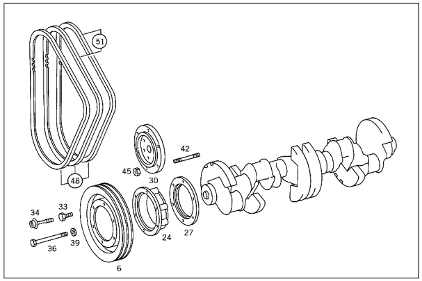

Moin zusammen,
ich möchte bei meinem Mercedes 1222AF NG, OM 421.906 die werkseitig ursprünglich vorgesehene 24-V-Lichtmaschine mit 100 A nachrüsten. Aktuell ist bei mir eine Bosch 0 120 469 686 / 24 V 55 A verbaut.
Hintergrund ist unser Wohnmobil-Ausbau: Ich möchte insbesondere im Stand bzw. im Stau genügend Leistung für die Klimaanlage haben und gleichzeitig die Aufbaubatterien über einen DC-DC-Lader vernünftig laden können.
Mechanisch ist bei meinem Fahrzeug aktuell eine einrillige Kurbelwellen-Riemenscheibe auf dem Zwischenstück A4070350514 verbaut. Gemessen (weil Teilenummer nicht aufzufinden) habe ich:
- 6 Befestigungsbohrungen
- Lochkreis 146 mm
- Außendurchmesser ca. 280 mm
- Umfang ca. 880 mm
- aktuell 1 Rille
Die vorhandene Scheibe passt damit vermutlich eine A4430350112. Für die 100-A-Ausführung suche ich nun die passende zweirillige Riemenscheibe, gefunden habe ich A4430350212. Die genaue Zuordnung zu meinem OM421.906 möchte ich aber noch verifizieren.
Hat jemand von euch einen 1222AF/OM421 schon einmal von 55 A auf 100 A umgebaut?
Mich würden insbesondere Erfahrungen mit der Riemenscheibe, dem Riemenlauf und der benötigten mechanischen Änderung interessieren.
Falls jemand so einen Aufbau kennt oder sogar Teilenummern/Teile liegen hat, würde ich mich sehr über Hinweise und Erfahrungen freuen.

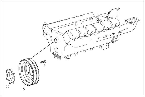

Hallo Ozumo,
Sie können eine 80-A- oder 100-A-Lichtmaschine an einem einzelnen Keilriemen anbringen, wie im verlinkten Thread besprochen.
viewtopic.php?t=113340
Wenn Sie jedoch noch einen Schritt weiter gehen möchten: Soweit ich weiß, hat die zweirillig Kurbelwellenriemenscheibe eine Mercedes-Nr. A 403 035 08 12 (gegen einrillig A 403 035 33 12)
Außerdem wird eine zweirillig Wasserpumpenriemenscheibe mit Mercedes-Nr. A 403 202 13 10 oder A 403 202 15 10 (gegen einrillig A 403 202 06 10) benötigt (die Anzahl der Zylinder im Zeichnung können Sie ignorieren).
Die Befestigungsteile sollten passen, Sie müssen jedoch prüfen, ob sie unter das Fahrerhaus Ihres Lkw passen. Daher sind die Angaben ohne Gewähr, stammen aber von dieser Baureihe von Motoren OM401...OM444 mit Doppelriemenantrieb, die in Bussen und Landmaschinen verbaut wurden.

Re: Mercedes 1222AF – Umbau auf doppelrillige Riemenscheibe (Kurbelwelle)
Hallo autotir,
vielen Dank für deine ausführliche Antwort und die vielen Informationen!
Ich glaube allerdings, dass wir bei der Riemenscheibe von unterschiedlichen Ausführungen sprechen. Bei meinem 1222AF ist aktuell eine deutlich größere, einnutige Riemenscheibe mit ca. 280 mm Außendurchmesser verbaut.
Die von dir genannte A 403 202 13 10 mit 233 mm passt daher leider nicht. Die bisher recherchierte Scheibe mit der Nummer A4430350212 scheint mir der bisher beste Kandidat zu sein.
Falls jemand weiß, an wen ich mich für die Beschaffung wenden kann, oder die Riemenscheibe sogar hat, nehme ich jeden Hinweis gerne entgegen - auch die Scheibe
Viele Grüße, Ozumo
Hallp Ozumo,Ozumo hat geschrieben: ↑2026-09-10 18:14:59Ich glaube allerdings, dass wir bei der Riemenscheibe von unterschiedlichen Ausführungen sprechen. Bei meinem 1222AF ist aktuell eine deutlich größere, einnutige Riemenscheibe mit ca. 280 mm Außendurchmesser verbaut.
bitte beachten Sie Folgendes:
Die Teil mit MB-Nr. A 403 202 13 10 ist eine Wasserpumpenriemenscheibe.
Die Teil mit MB-Nr. A 443 035 02 12 ist eine KW-Riemenscheibe.
