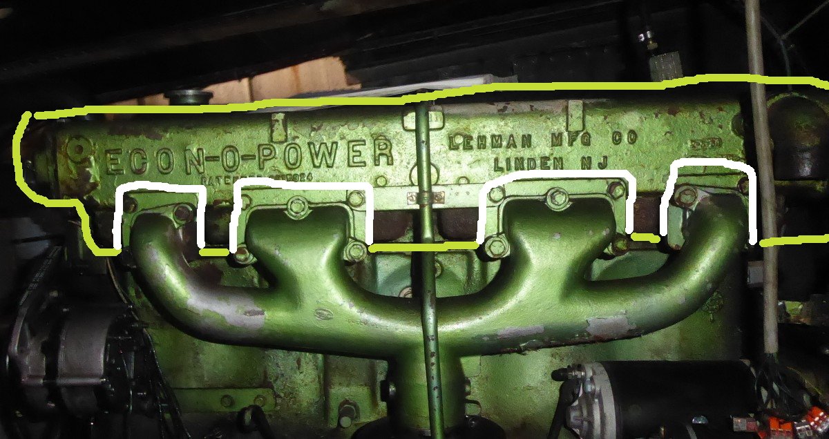

Ich sehe da ganz viele Bilder. Aber nein, nach dem Krümmer ist alles in Ordnung, da ist ja nur noch Abgas, kein Wasser mehr. Das Problem ist der wassergekühlte Krümmer. Ich hab' da mal was vorbereitet... Gelb ist der Sammler, weiß die aufgesetzte Luftansaugung. Ganz links kommt das Kühlwasser rein, der Auslauf rechts ist gut zu erkennen.
wassergekühlter Abgassammler.JPG (173.69 KiB) 526 mal betrachtet
Im Motor waren noch ca. 10 l Kühlflüssigkeit, von denen ich 7 l auffangen konnte. 18 l sind als Füllmenge angegeben. Der wasserführende Teil des Sammlers war fast leer, am oberen Ende - der Motor ist schräg montiert - trocken. Und mir ist doch noch etwas eingefallen, was auf den letzten Fahrten ungewöhnlich war: wir hatten Abgas im Motorraum, ohne das ersichtlich war, wo das austritt.

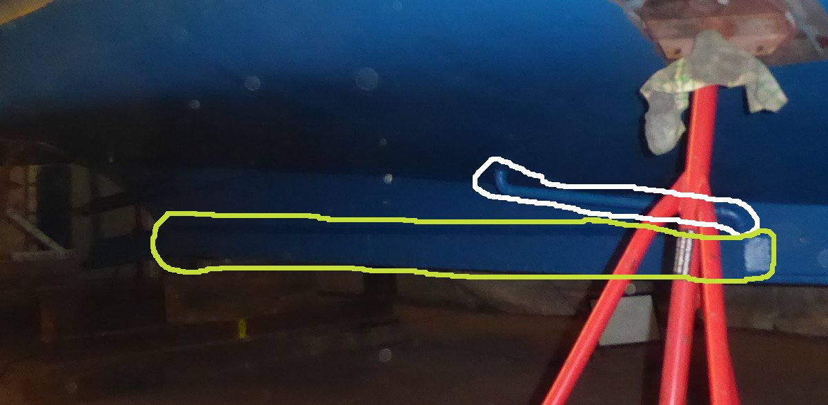

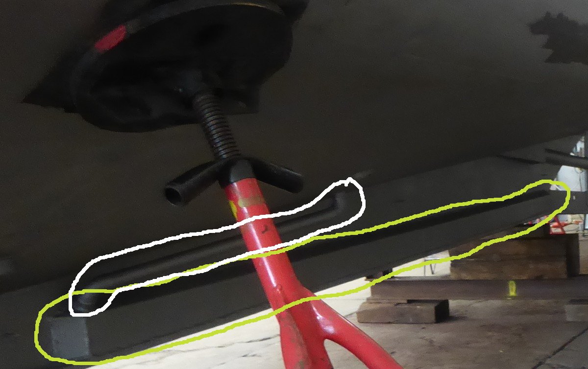

... Kielkuehlung sagt mir nichts, wie ist sowas aufgebaut? ...
... 100 PS gabs vr vielen Jahren in der grossen Transporterklasse unter anderem von Mercedes im Duedo mit dem OM 314 und später OM 364 ... waren damals schon recht gesucht weil sich damit Hanomags remotorisieren liessen, eventuell auch um Unimog zu verdieseln ...
... modernere Motoren in Kleintransportern haben gerne mal deutlich ueber 100 PS ... der 2,8 JTD in meinem Fiat Ducato von 2001 hat 127 PS, ist die letzte Evolutionsstufe vom ich meine Sofim 814 und schon als Commonrail ausgefuehrt ... den gab es anfangs angeblich sogar als Vorkammer- Sauger ... hat die höchste Leistung wohl bei 3600 Umin, schreit dabei aber ziemlich ... um 2000 Umin zieht der auch schon gut und ich lautstärkemässig sehr gesittet ...
... in der Klasse Paketiauto bis 3,5 t sollte es seit 1980 bis heute quälfeste Motoren geben, welche dank sehr grosser Stueckzahlen auch gebraucht zu bekommen sein duerften ...
Eine Kielkühlung kann ein Rohr nach außen am Kiel vorbei und auf der anderen Seite wieder rein.
Damit hat der Motor keinen Kontakt mit Seewasser,es genügt die Serienwasserpumpe.
Eine Rumpfkühlung wird oft gleich innen aufs Metall gelegt/ verklebt/geschraubt.
Wenn kein trockener Auspuff vorhanden ist,wird noch eine extra Seewasser Pumpe gebraucht.

Danke @Oelfuss für die Beantwortung der von mir übersehenen Frage. Gut erklärt. Bei mir handelt es sich sogar um eine echte Kielkühlung. Das heißt, dass die Kühltasche Teil des Kiels ist:
240619 Kiel Bb.JPG (132.14 KiB) 191 mal betrachtet
240621 Kiel Stb.JPG (84.23 KiB) 191 mal betrachtet
Gelb markiert ist jeweils die Kühltasche, weiß der Vorlauf (Bb) und Rücklauf (Stb)

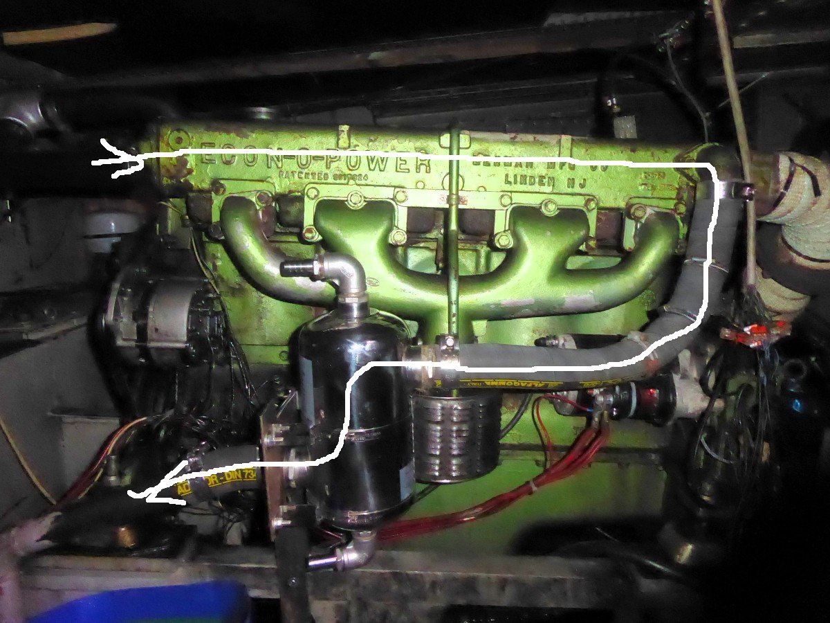

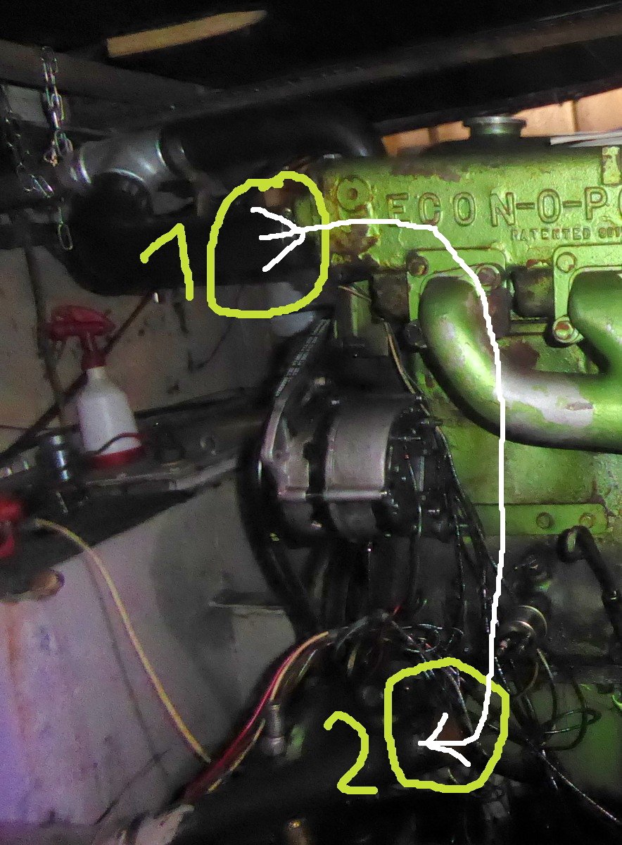

Zurück zum Thema. Wenn ich keine passenden Teile finde, muss ich mir etwas anderes überlegen. Gesagt, getan. Ich verschließe die Wasseranschlüsse am Sammler, damit dort kein Abgas austreten kann - das ist nämlich die Erklärung für das Abgas im Motorraum auf den letzten beiden Fahrten - und baue für das Kühlwasser eine Umleitung. So war das
241128 alt.JPG (224.52 KiB) 185 mal betrachtet
so wird das
Umleitung 1.JPG (231.02 KiB) 185 mal betrachtet
Der Wärmeübertrager für die Heizung wird erst einmal beiseite gelegt. Bisher ging ein Schlauch an den Abgassammler (1), der wird ersetzt oder verlängert, mal sehen, was besser passt. Das Rohr, das aus der Kielkühlung kommt, wird mit einem 5/4"-Bogen nach oben umgelenkt (2). Schlauch und Rohr treffen sich irgendwo und werden verheiratet. Wenn das erledigt ist, kann ich testen, ob der Motor das Theater überstanden hat.
Dazu habe ich schon vorgestern das restliche Wasser und das Öl komplett abgelassen. Zwar passt keine Ölablasswanne unter den Motor, macht aber nichts, ich habe einfach alles in die Bilge laufen lassen und es dort rausgepumpt. Ein Teil kam als Emulsion, eine Folge der kurzen Probeläufe des Motors. Das meiste kam als reines Öl. Heute habe ich den Ölfilter getauscht und 10 l Motoröl eingefüllt. Gewinde für den Rohrbogen habe ich schon geschnitten, der wird morgen, zusammen mit dem Rohr, eingehanft. Der Schlauch kommt Anfang der Woche. Dann kommt die Stunde der... Wahrheit? Angst? Hoffnung? Ich wähle die Hoffnung.
