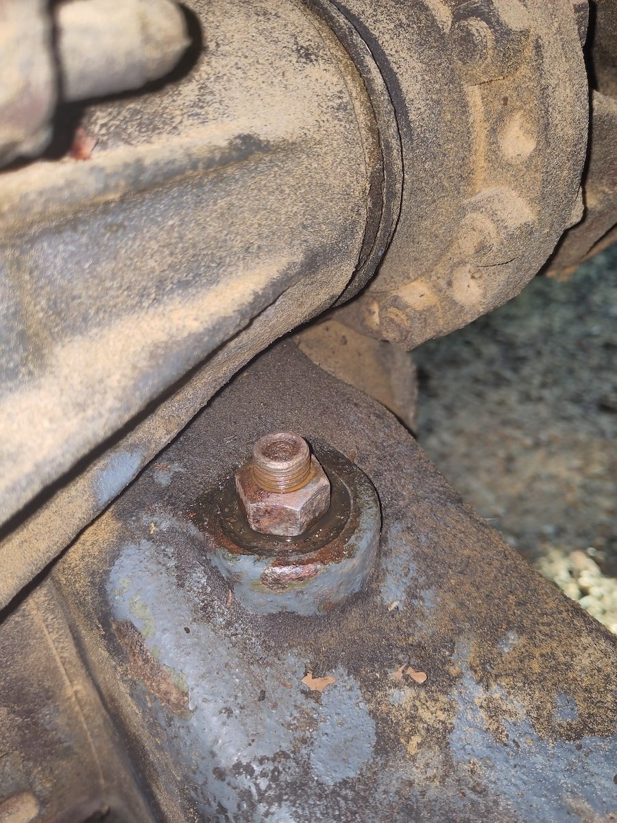

ich suche die Entlüftung der Hinterachse an meinem Iveco 330, Baujahr 1991.
Am Achsgehäuse habe ich das auf den Fotos gezeigte Bauteil gefunden, das für mich am ehesten nach einer Entlüftung aussieht. Es handelt sich um eine Art Hohlstab mit M16-Gewinde, auf dem eine Mutter sitzt.
Ich habe die Mutter testweise etwas gelöst. Der Stab lässt sich dann im Achsgehäuse bewegen (drehen), herausziehen lässt er sich aber nicht.
Meine Fragen:
Ist das tatsächlich die Achsentlüftung, oder handelt es sich um etwas anderes?
Falls es die Entlüftung ist: Wie wird sie korrekt demontiert – ist der Stab gesichert?
Über Hinweise und Erfahrungen würde ich mich sehr freuen. Danke schon mal!

Eine Entlüftung sitz sinngemäß immer am höchsten Gehäusepunkt.
Auf dem Bild sieht man oberhalb dieses Anschlusses noch den Flansch für die Kartanwelle.
Hast du Bilder bei dem man mehr von der Achse sieht?

Auch ich werde aus dem Bild nicht schlau, wo die ominöse Schraube sitzt ... ABER was mit Kontermutter an Achsen sind gerne Einstellschrauben fuer Gleitstein / Stuetze des Tellerrades ... wahrscheinlich ist das vermeintliche Loch in der Schraube ein vergammelter Innensechskant ...

Beim 90-16 ist vorderseitig recht weit oben am Diffgehäuae ein Pilz.
An der Achse ist mir keine explizite Entlüftung bekannt.
Schau Dir mal das Diff an.
