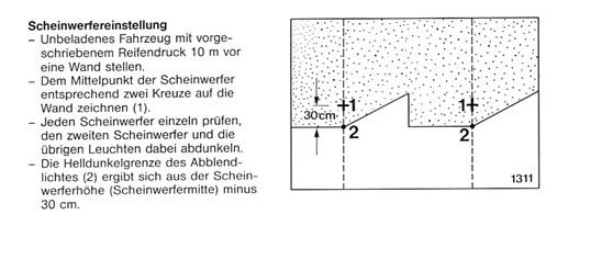

... im Handbuch gibt es eine Darstellung für die Einstellung der Scheinwerfer. Mir sieht das stark danach aus, als würden beide gleich ausleuchten...
Magirus Scheinwerfer.jpg (29.38 KiB) 9049 mal betrachtet
(Hoffe es ist ausnahmweise OK das hier zuzeigen)

Ich fürchte, nicht. Aber das ist doch sehr gut zu beschreiben: die Abbildung im Handbuch zeigt, dass das Lichtbild auf beiden Seiten gleich sein soll.
Wenn das nicht reicht - woanders hochladen und hier verlinken.
