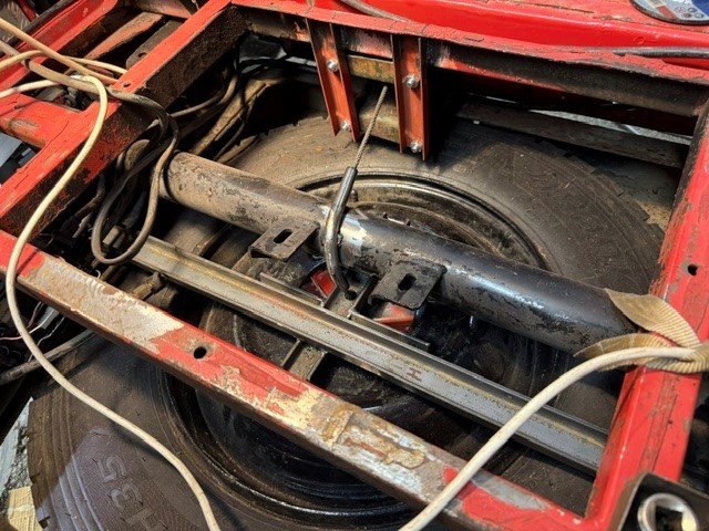

wir haben auch so einen kurzen T2 und auch das Problem mit den Reserverad. Bei unseren war einfach kein Reserverad dabei.
Hab mich dazu entschieden es hinten unter dem Rahmen anzubringen. Ursprünglich war dort ein Luftkessel untergebracht, aber da ich eh die Luftkessel für der Einbau von Tanks versetzten musste war das egal.
Dann habe ich einen Halter für das Rad gebaut, der sich hinten an der Traverse und seitlich am Rahmen abstützt.
Hochgezogen wird das Rad mit eine Winde, die sich mit ein 1/2 Zoll Verlängerung durch das Heckblech bedienen lässt, dann wir das Rad mir drei Bolzen verschraubt.
Vom Platz her passt das ganz genau für die vorgesehene Einzelbereifung. Unser bekommt 265/70 R 19,5, die schon mit dem TÜV abgesprochen sind.
Falls Du auch umbereifen möchtest, dann könntest du gleich die hinteren Radkästen in der Breite verändern, da ja der innere Zwilling entfällt gibt dann mehr Innenbreite. Rostmässig musst Du da bestimmt was tun.

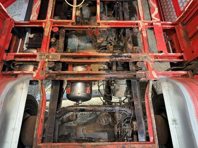

Ah, so - ok bei der Feuerwehrbestellung ist die Halterung vermutlich unter den Tisch gefallen.
Auch bei unserem ist hinten ein Lufttank.
Umbereifung ist vorgesehen,Radkästen verschmälern ??
Hm,
@panzerknacker:
Hast du davon (Umbau, jetzige Position Lufttanks und Radkastenverschmälerung) evt bitte noch ein paar Fotos parat??
Jetzt ist alles offen (kein Boden drin) - sehr schön übersichtlich und die Diesel-Tankkapazität könnte besser aussehen, auch nen Gas-Tank unters Auto zu flanschen ist ne Idee, ...
Ich will bei nem Platten eigentlich nicht unterm Auto rumkrauchen - für mich ist gesetzt das hinten ne fixe Rückwand reinkommt - an die kommt aussen das Ersatzrad bzw so'ne Art Theke worauf ich das Ersatzrad abstelle ( oder auch andere Dinge)
Wir haben aber auch keine Hecktüren, insofern muss da eh gewerkelt werden (der Rollladen hinten läuft unter der Decke lang -> keine Stehhöhe mehr)

In den "Technischen Neuerungen" ist ein Schlitten für das Reserverad beim Allrad abgebildet/beschrieben, ich bin mir aber gerade nicht sicher, ob das nur fürs Fahrgestell gilt.

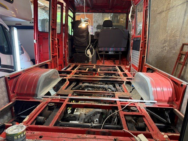

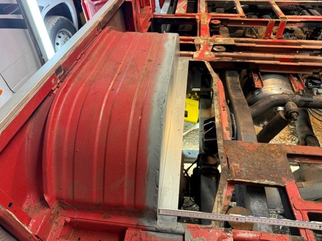

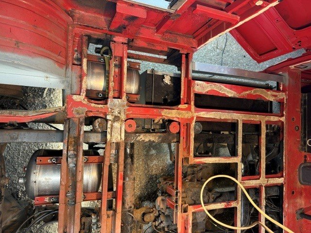

hier mal ein paar Fotos von den Radkästen. Durch die Verkleinnerung gewinnt man über 30 cm in der Breite dazwischen.
Die Lufttanks kannst du da auch erkennen, sowie einen 130 Liter Kunststofftank auf der linken Seite.
Solarer
Beiträge: 1692
Re: T2 LN1 / Vario kurzer Radstand - wo Ersatzrad?
#9 Beitrag von Solarer » 2026-05-15 8:19:00
30 cm mehr Platz rechtfertigt m.E. nach den Aufwand. Die Arbeit hält sich ja auch in Grenzen

Wow - Danke !
Erstens: gute Idee
Zweitens wäre das vom Volumen her ja schon allein der Platz für den Hund :lol:
Drittens nettes Vorbild für den Masterplan.
Jetzt noch rechts gegenüber vom Dieseltank einen Gastank - dann entfällt der Flaschenkasten.
Beim kleinen Radstand kann man mit dem Platz nicht so verschwenderisch sein.
Und wenn man da die Radkästen zerflext - dann kann man auch den dusseligen Träger vorne rausflexen ...
Hört sich aber insgesamt nach ner Aktion an die etwas ausufernder wird.
Muss ich mir durch den Kopf gehen lassen - aber wenn dann macht man es richtig.

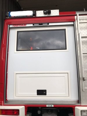

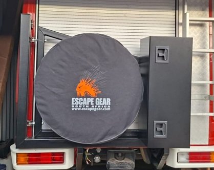

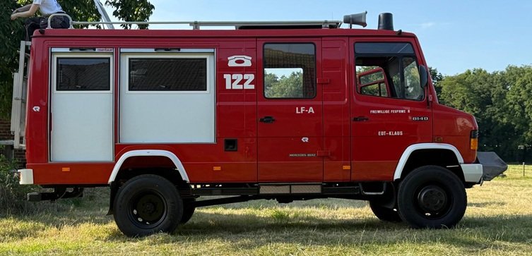

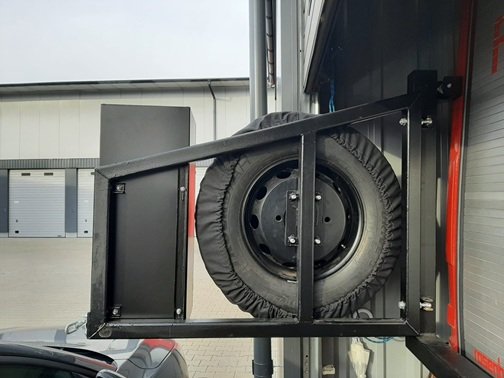

ich könnte dir noch meine Alternative vorstellen:
Ebenfalls an einer Feuerwehr, weil mir der Platz im Rahmen zu wenig war und nun anders genutzt werden soll.
Ich habe dafür den Längsrahmen verlängert und darauf das Grundgestell für den Schwenkarm verschweißt.
Hat bisher super gehalten! Auf der Rückseite ist mittlerweile noch ein System für einen Flaschenzug um das Rad abzulassen.

Hi Julian
Sicherlich ne Idee wenn man den Rollladen behalten will.
Wieso ist der bei eurem noch drin?
Wegen H-Kennzeichen, Originalität oder mal ab und zu durchlüften ?
Wenn der Träger in Ruheposition ist kommst du ja auch gar nicht an den Rolladen dran, oder ?

#20 Beitrag von jln_814 » 2026-07-23 7:22:40
franz_appa hat geschrieben:
2026-07-22 14:22:47
Hi Julian
Hi Natte,
wir wollten zunächst die Optik der Feuerwehr bewahren, dann haben wir so natürlich auch einen höheren Sicherheitsfaktor was potentiellen Einbruch betrifft und an den Seiten vor allem einen Schutz der Fenster gegenüber Äste.
Die Optik war uns einfach aus persönlichem Interesse wichtig und aus der Tatsache das ein Feuerwehrfahrzeug weltweit immer anders von den Menschen "empfangen" wir :)
Und ja in der Ruheposition kommen wir nicht ans Rollo - das ist ein Kompromiss den wir gemacht haben :)
Falls du kein Heckrollo mehr haben möchtest / hast, dann könnte man die Konstruktion natürlich auch noch vereinfachen.
Julian
