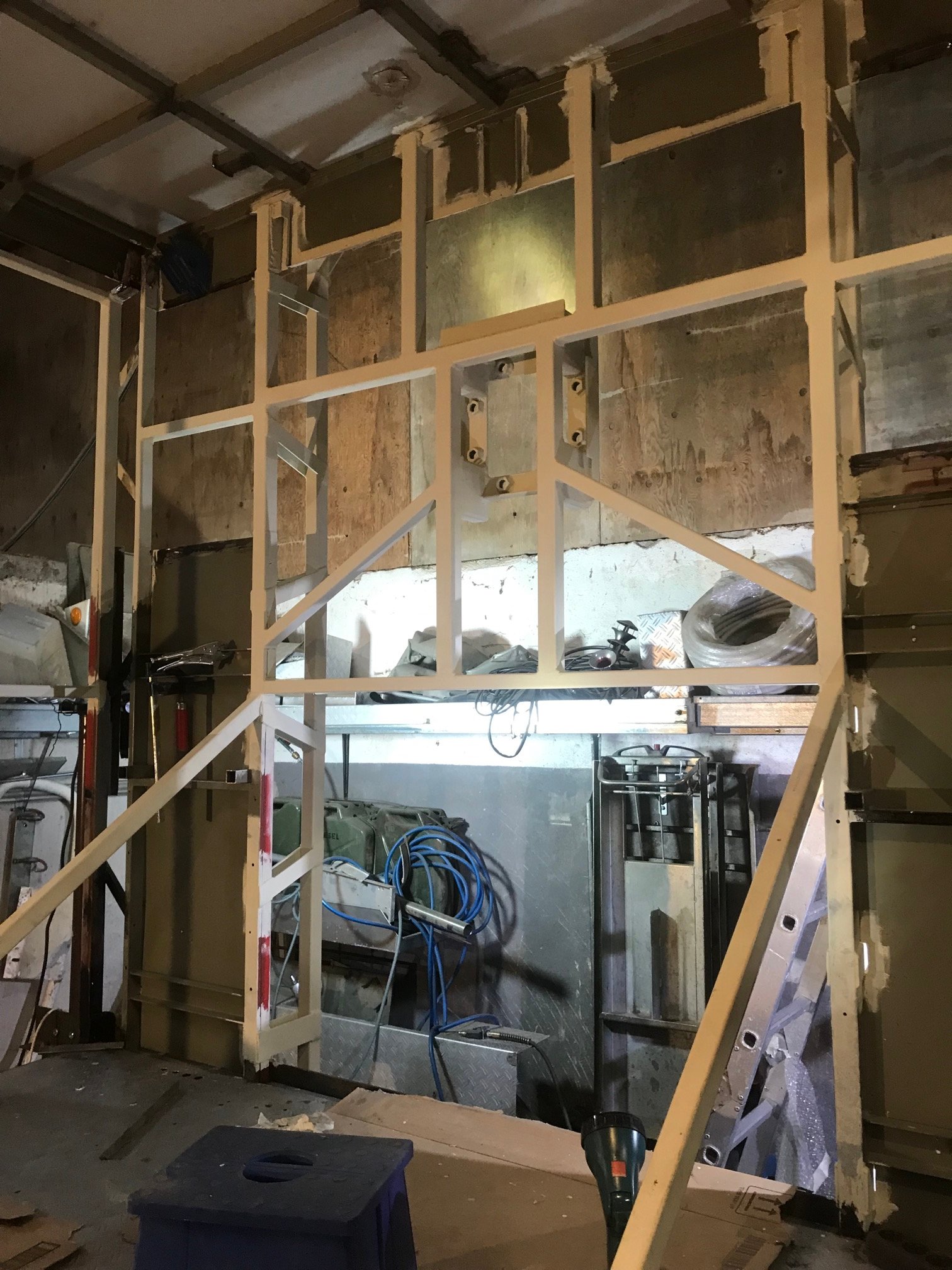

hier als Impression die aktuellen Arbeiten zum Durchgang zwischen Doka und Koffer. Da die Doka Teil des Wohnraums (Esszimmer) wird, wurde der Durchgang entsprechend üppig und aussermittig dimensioniert. Es gibt nur einige geeignete Positionen für so ein Loch, die eine gute Möglichkeit bieten einen Rahmen sauber einzuschweissen, insbesondere da die Rückwand beim 90-16 nicht gerade ist sondern nach innen abknickt. Die achteckige Form des Stahlrahmend und diverse Versteifungen sorgt für die notwendige Steifigkeit bei gleichzeitig ausreichendem Komfort. Demnächst wird das dann mit Blechen verkleidet und damit zusätzlich versteift.
Kommentare wie immer willkommen

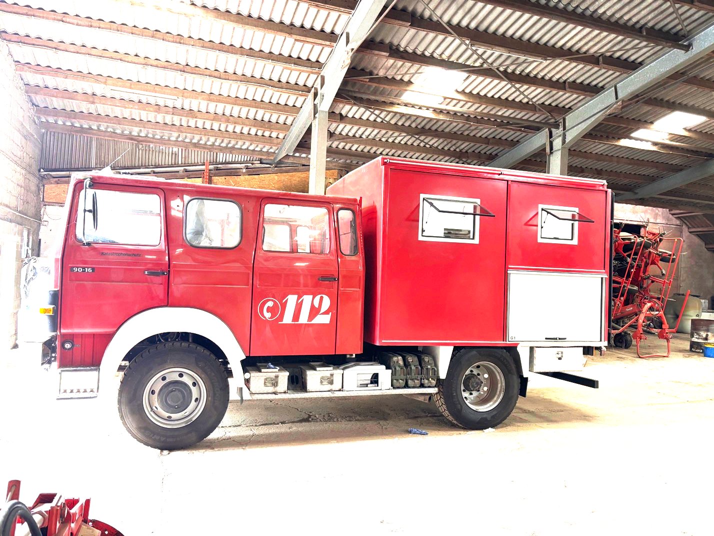

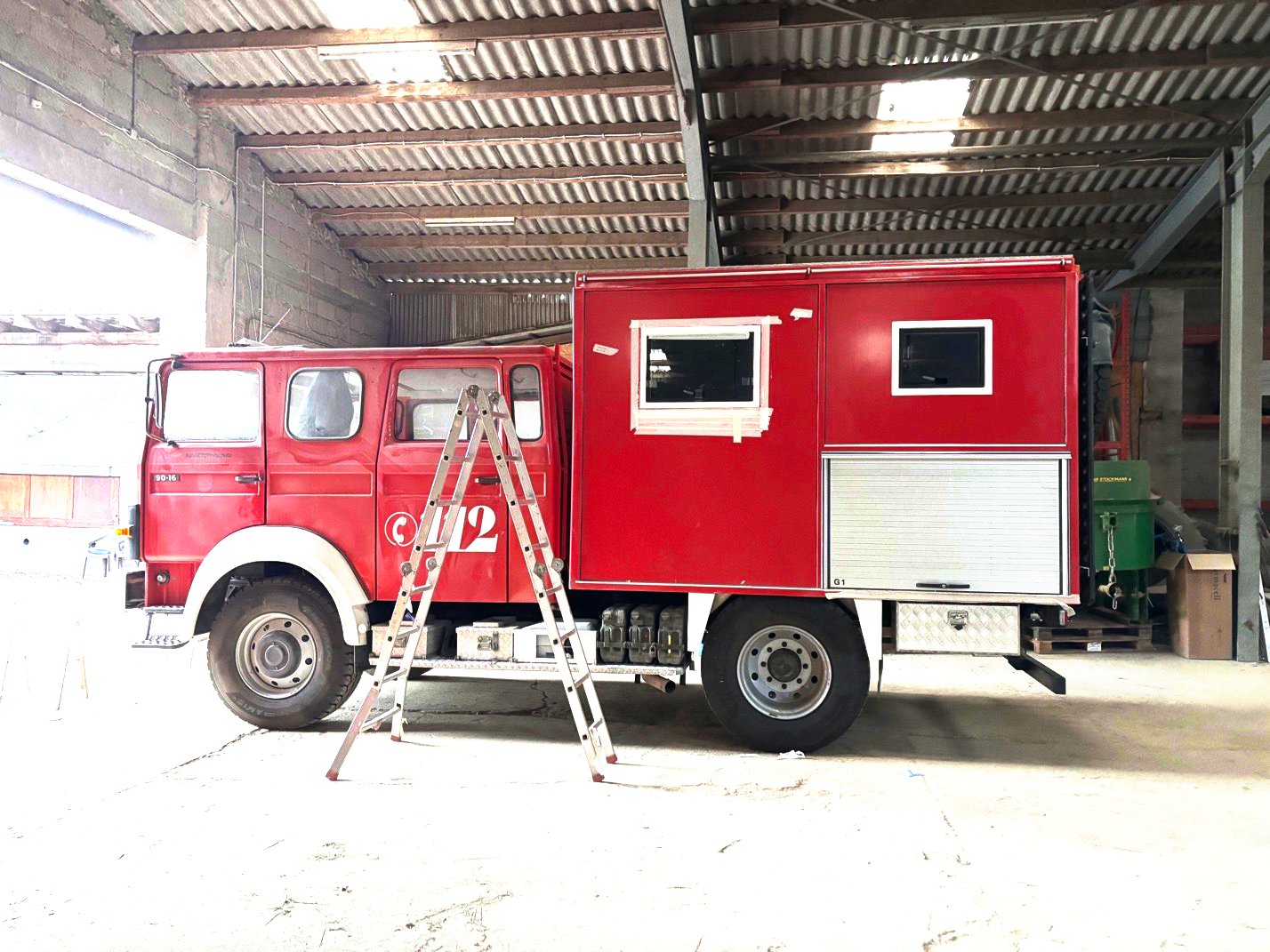

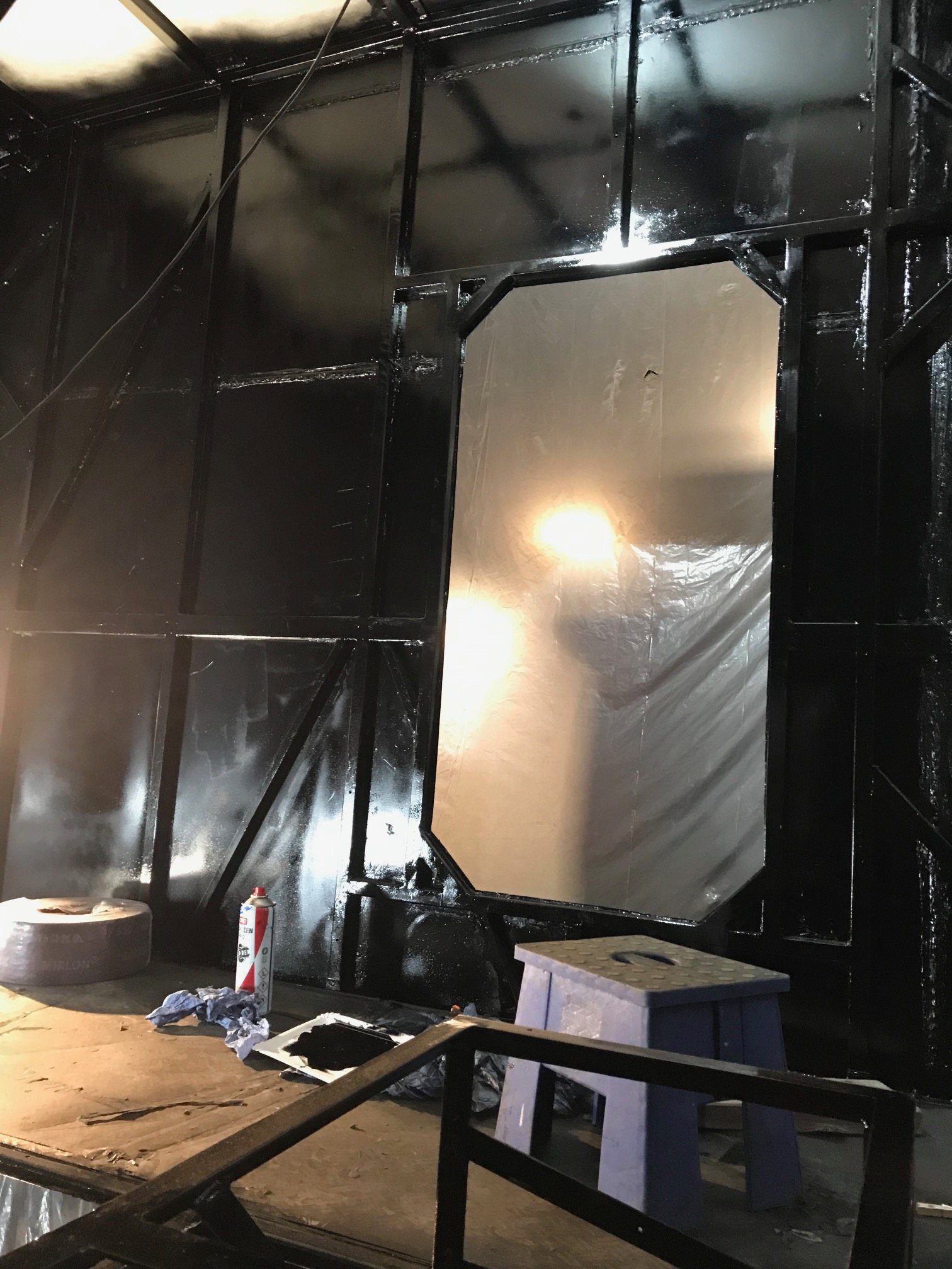

ein paar Bilder aus dem letzen Jahr, die zweigen, dass es weitergeht, wenn auch langsam..
Was so passiert ist.
Lackieren fertig
Die Sandwichplatten sind von Innen in das Stahlskelett eingeklebt Die Tür ist gebaut Der Durchgang zur Doka ist fertig mit einer Tür und Faltenbalg Klappbarer Unterfahrschutz hinten umgebaut und eingebaut Elektroinstallation zumindest in wesentlichen Teilen und vieles mehr, was nicht zu sehen ist
Lackieren fertig

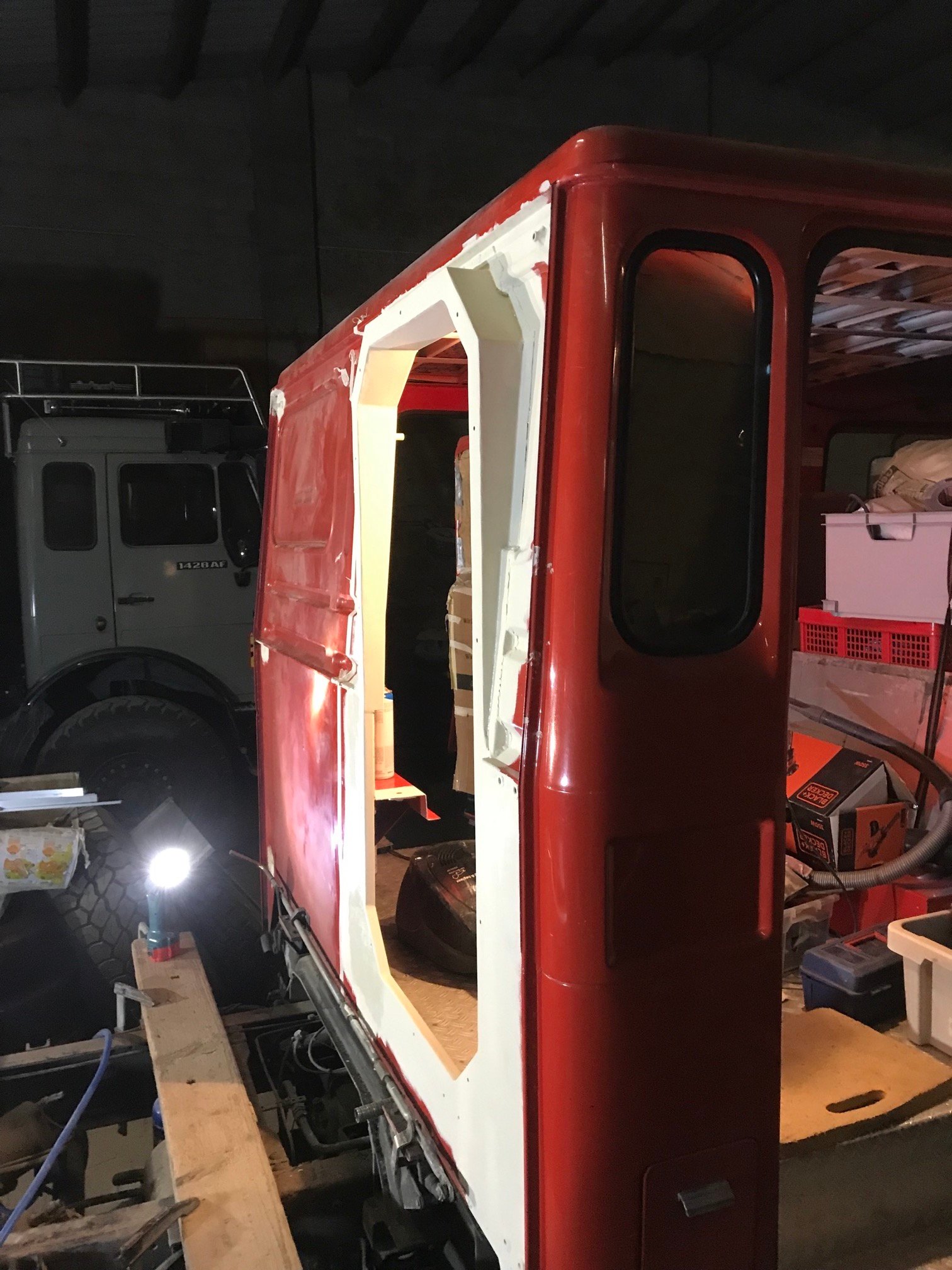

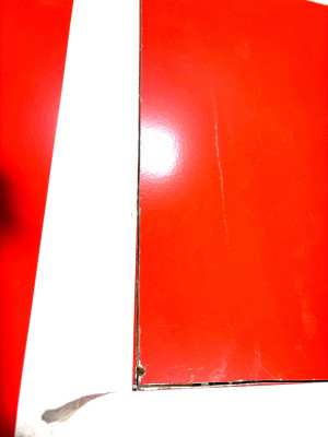

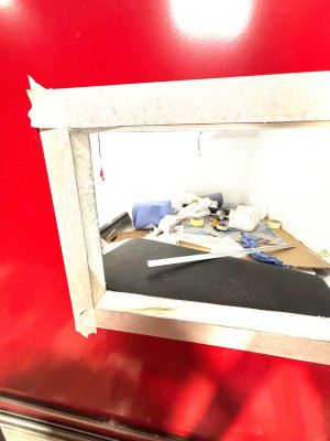

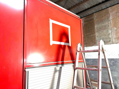

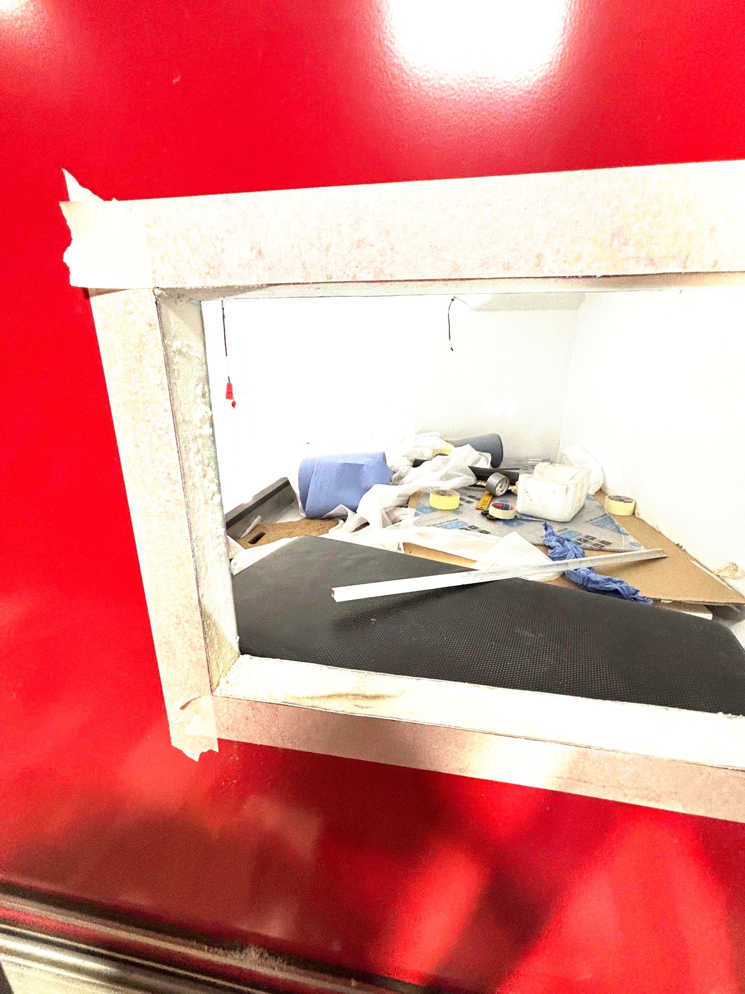

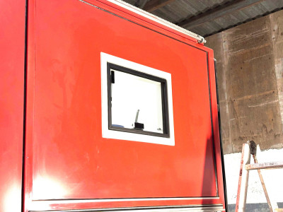

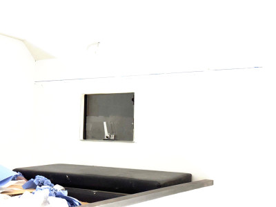

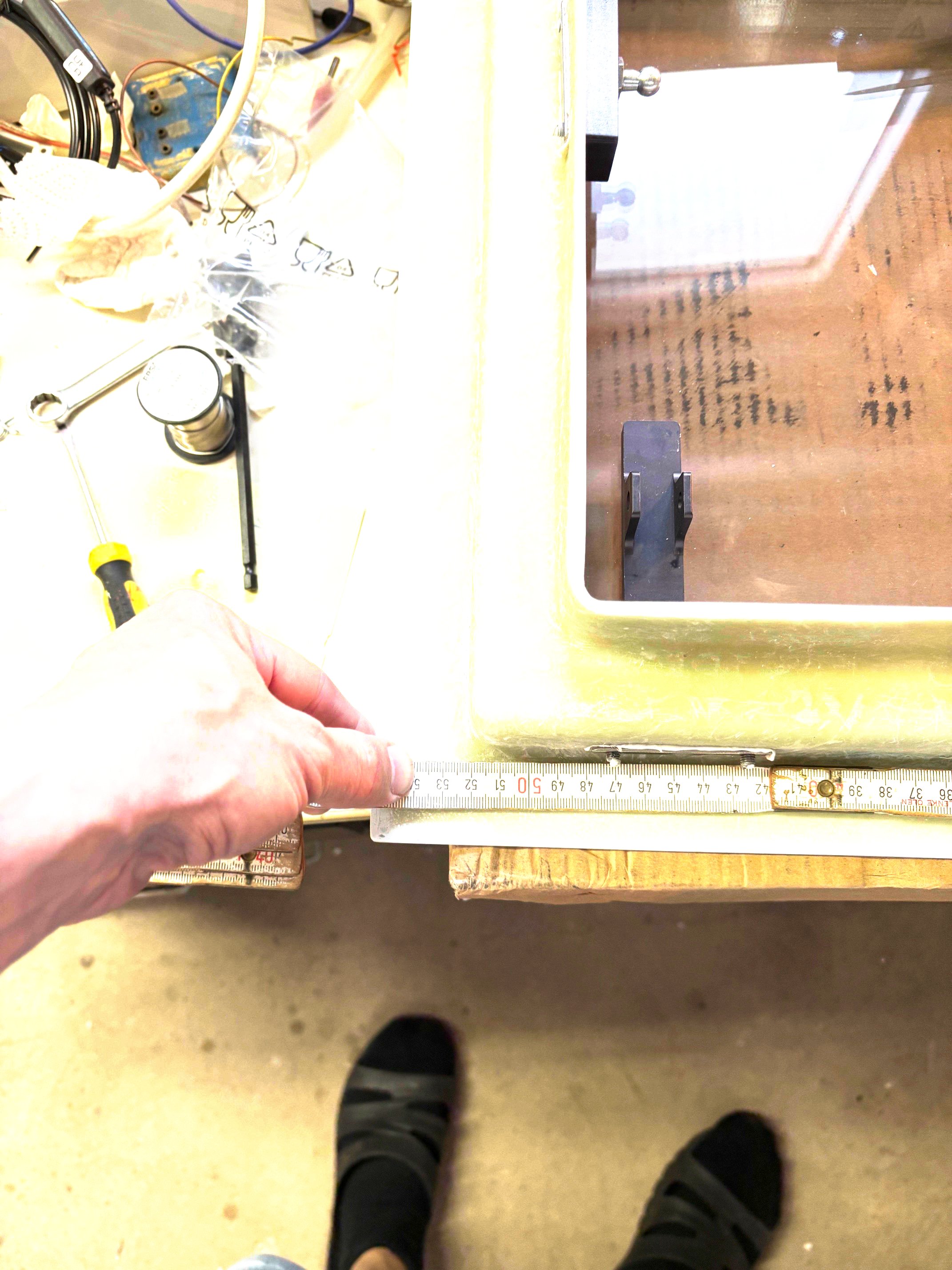

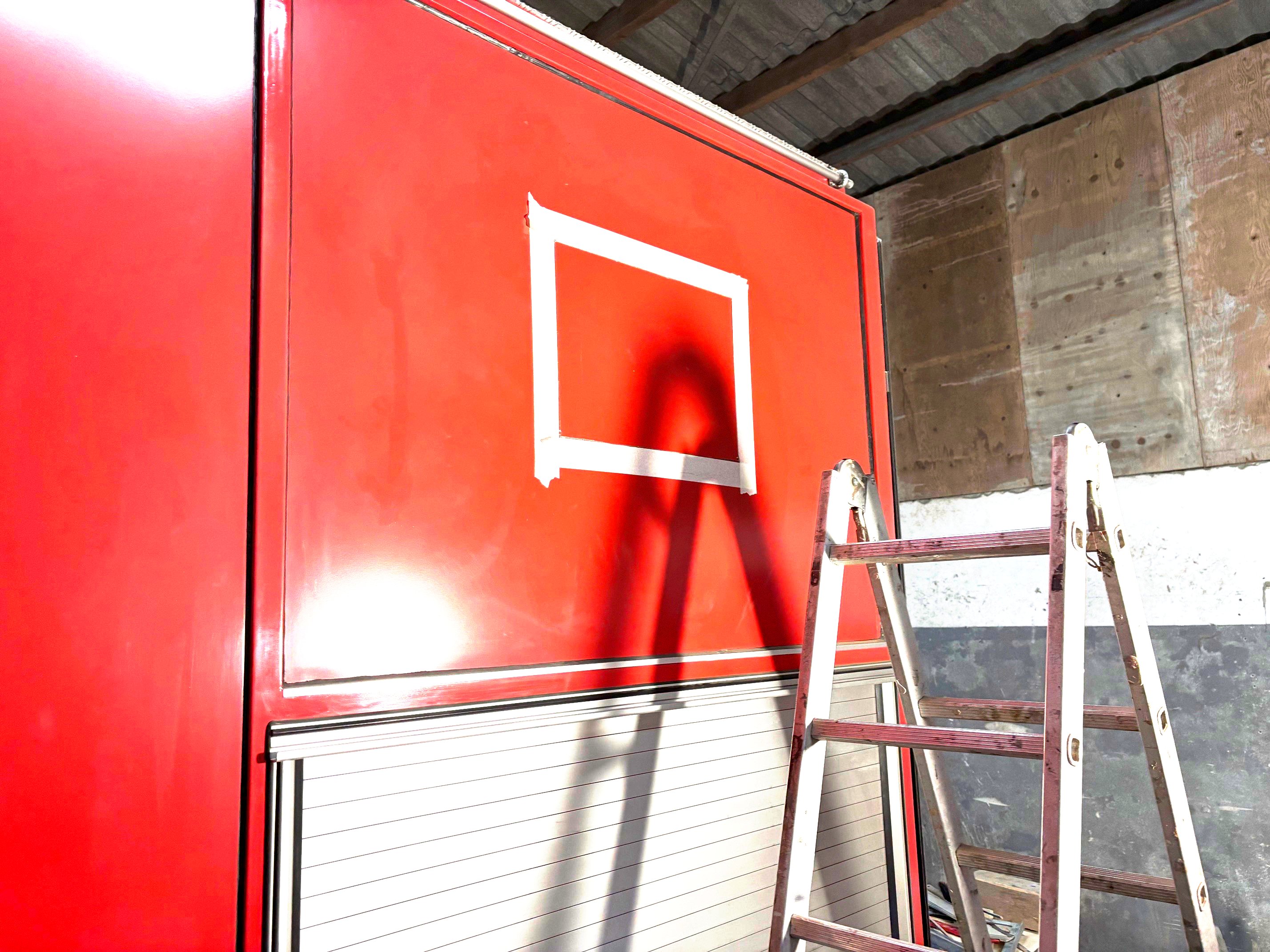

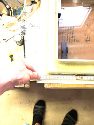

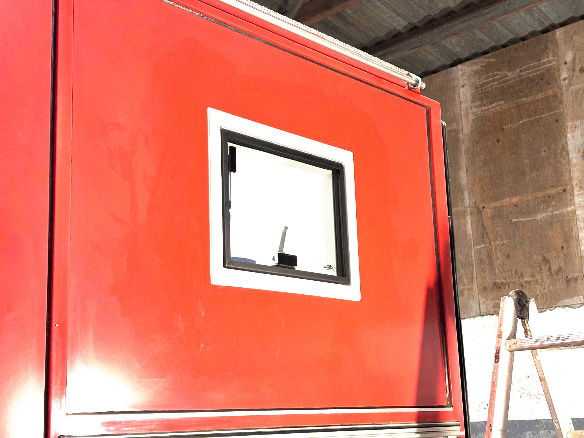

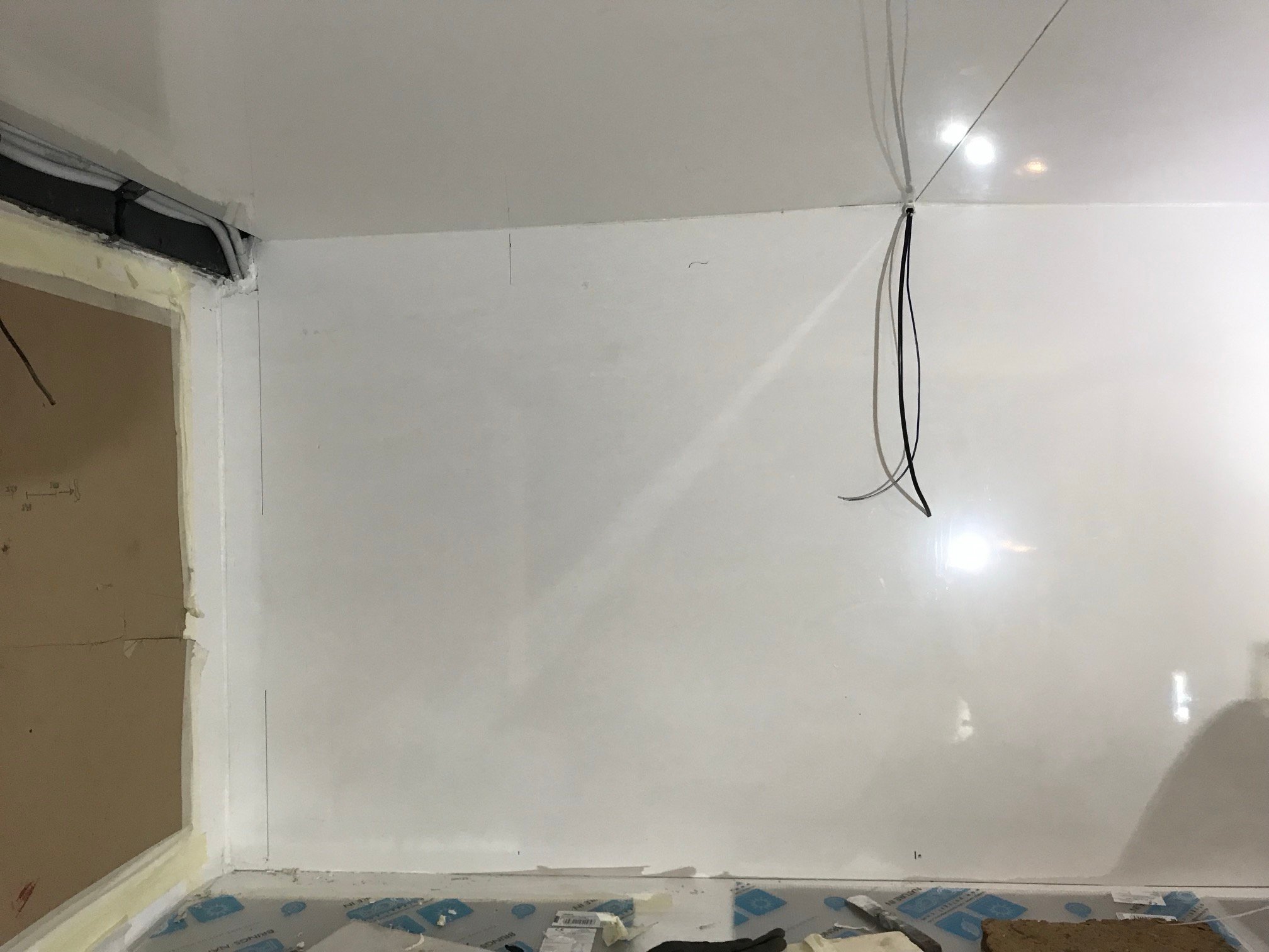

Ich bin bei diversen Baustellen weitergekommen, vieles läuft parallel oder macht auch mal Pause bis es weitergeht
Hier mal Fotos zu Thema Fenster, die seit zwei Jahren bei mir im Keller lagen:

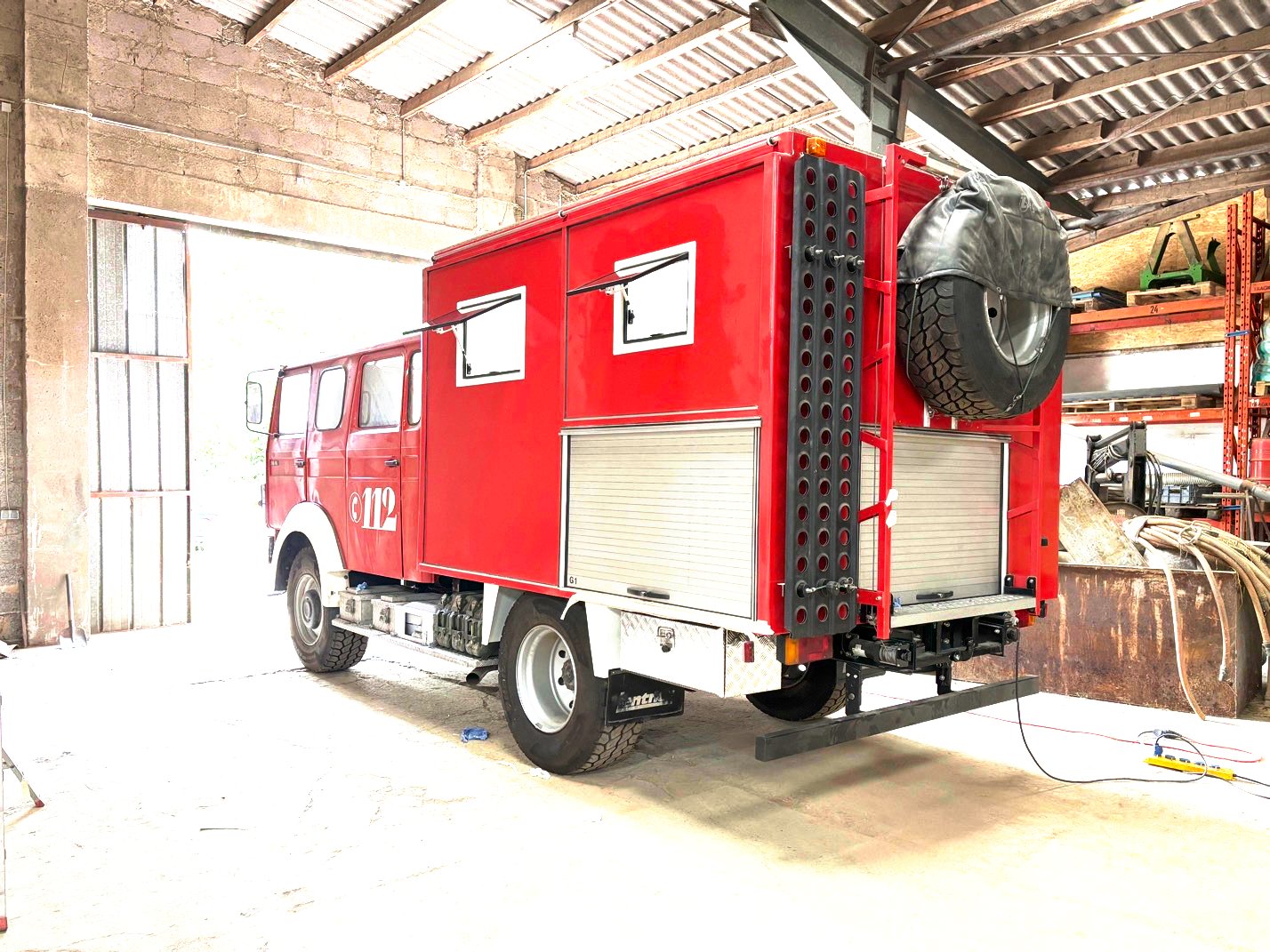

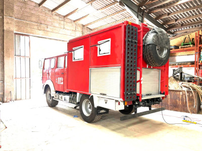

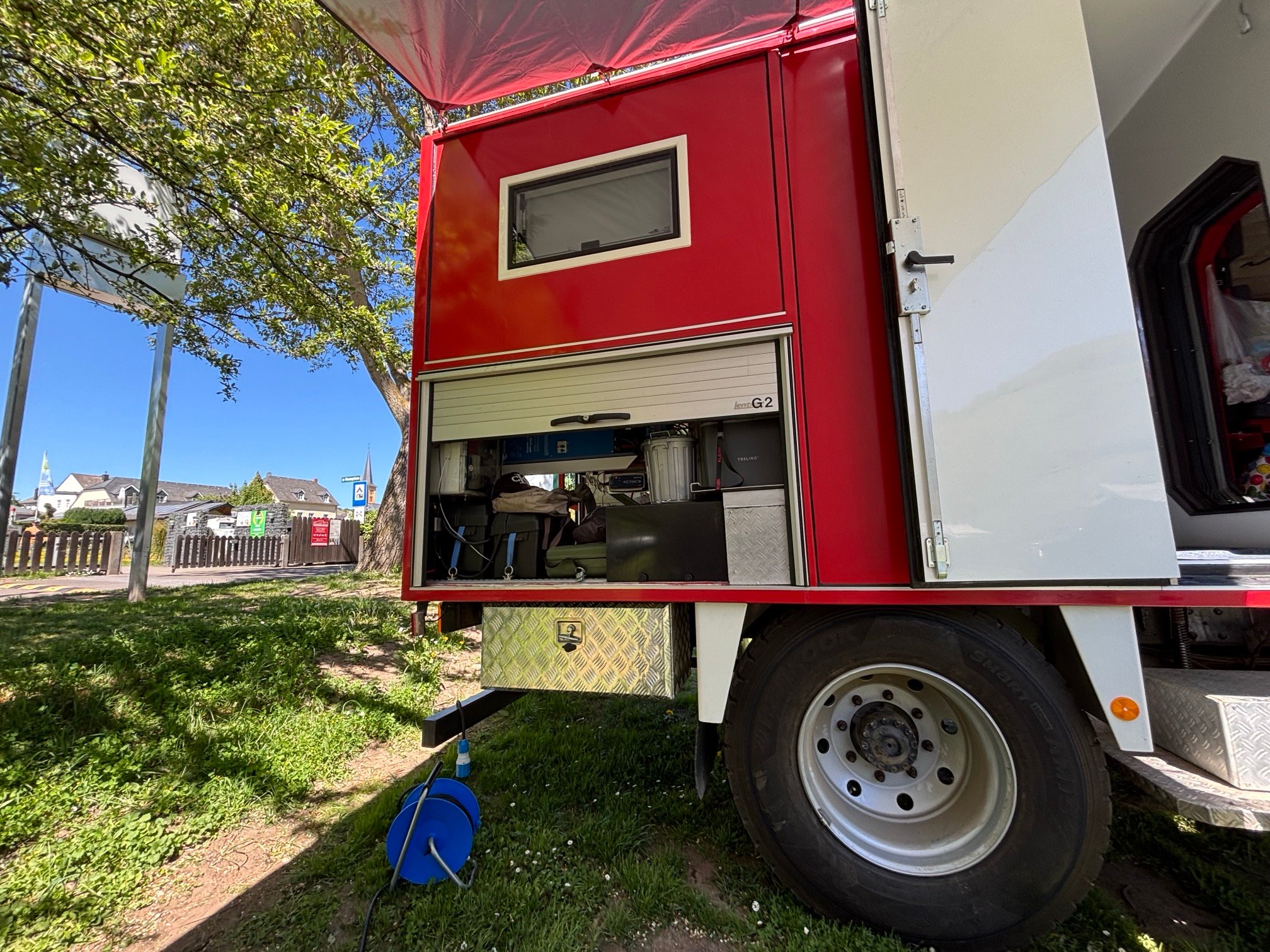

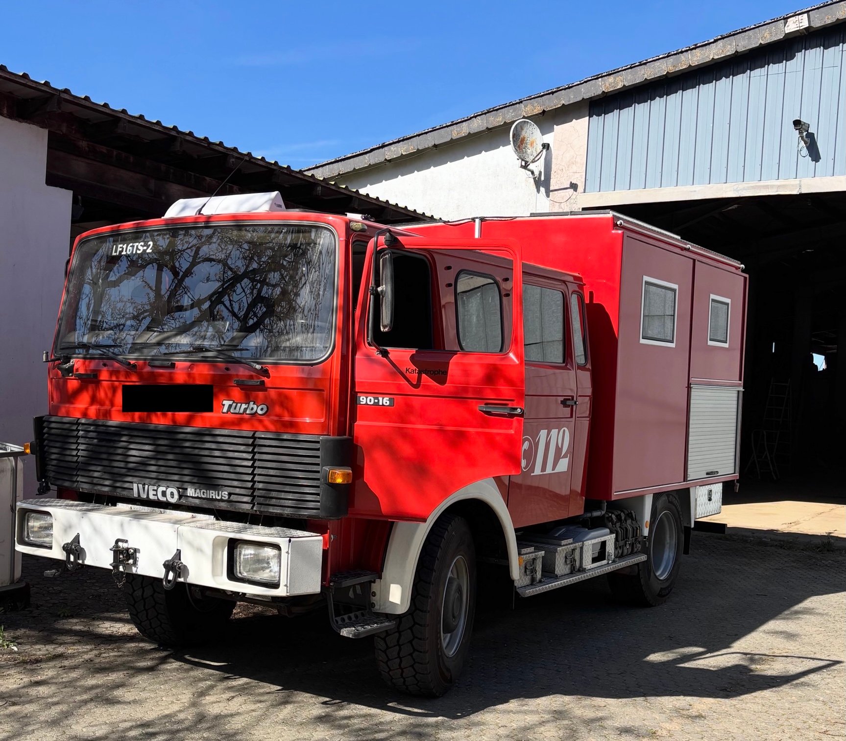

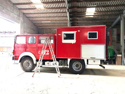

Tipi ist zugelassen!
Wie schnell sechs Jahre vergehen können.

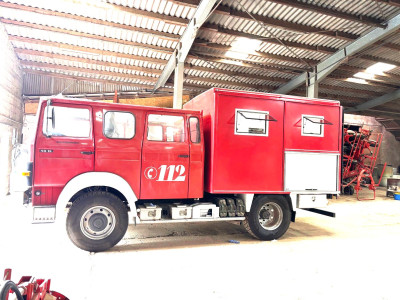

Hier noch ein paar Bilder vom aktuellen Stand und der Jungfernfahrt an die Mosel.
Viel Spass damit
Moseltaler
Viel Spass damit
Moseltaler

sieht gut aus der Wagen, Glückwunsch!
Was ist das für eine interessanter 3-eckiger, weißer Höcker vorne auf der Fahrerkabine über den vorderen Sitzen?
schöne Grüße
Gerd
schöne Grüße
Gerd
- Moseltaler
- Selbstlenker
- Beiträge: 193
- Registriert: 2019-04-15 21:19:14
- Wohnort: Trier
Re: Umbauprojekt auf Basis Iveco 90-16
Hallo Gerd,
dankeschön! das ist ein Spoiler, da dahinter ein elektrisches Schiebedach liegt. Das hilft, dass der Fahrtwind besser übers Fenster geleitet wird. Der Spoiler ist mit Sika 221 aufgeklebt
Norbert
Norbert
Hast Du dann mehr Unterdruck am Dachfenster, so dass die Luft rausgesaugt wird?
- Moseltaler
- Selbstlenker
- Beiträge: 193
- Wohnort: Trier
Hmm, das habe ich nicht gemessen...
auf alle Fälle ist die Idee folgende: es sollte zu weniger Turbulenzen bei offenem Fenster führen und bei geschlossenem Fenster dafür sorgen, dass nicht der Regen gegen die Dichtung prasselt. Dann schützt es das Fenster noch etwas vor Ästen oder ähnlichem, da es schon oben etwas übersteht.
Aktuelles Fazit vom Wochenende: Bei 30 Grad auf Landstrasse und Autobahn war es sehr angenehm zu fahren...die heisse Luft hat sich nicht so in der Kabine gestaut..
Viele Grüße Norbert
Viele Grüße Norbert
