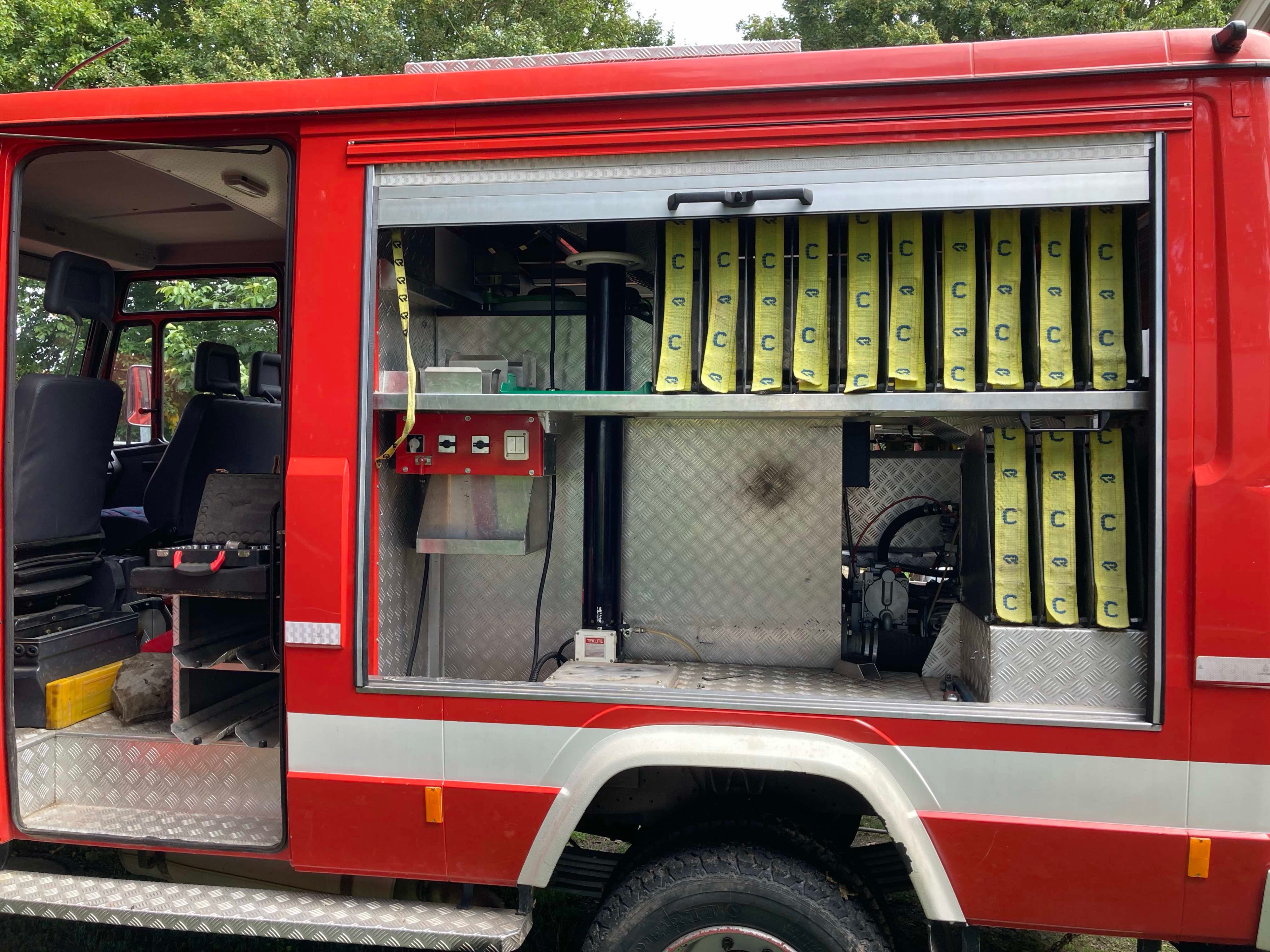

Ich muss jetzt mal hier nen neuen Fred fürs neue Auto aufmachen.

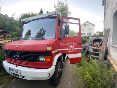

Nachdem sich Jacob dazu entschieden hatte seinen 814D zu behalten und den von ihm ergatterten 814DA weiterzureichen - haben wir nicht lange gezögert und den schon in die Wege geleiteten deal sozusagen übernommen.
Hat sich dann noch ein wenig verzögert (aus Mai/Juni wurde dann Juli), das Auto wurde frei (die Wehr in Ober-Bozen hat wohl nen neues Fahrzeug bekommen), Fehrenkötter wieder kontaktet, und nun steht er hier (erst mal bei nem guten Kumpel)

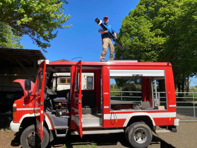

Bissl rumgespielt haben wir auch schon:
Und die erste Innerer ist quasi schon veräußert:
Die Wehr wollte die Schlauch-Haspel dann doch für Übungszwecke behalten.
Hatte mich angefragt - ich: ist kein Problem behaltet das Ding!
Gegenfrage was sie mir/uns gutes tun könnten...
Dann hatte meine Frau die zündende Idee: ist doch in Bozen, wie wärs mit nem Stück Tiroler Speck?
Ok, durchgegeben. Antwort: Daran soll es nicht scheitern.
Hinter dem einen Rollladen verbarg sich dann dieses:
:eek: die Jungs sind crazy: sind zusammen 5 kg Speck :D :D
Da wird jetzt erst mal ein großes Stück für Kumpel Andy abgeschnitten !! :rock: :rock:

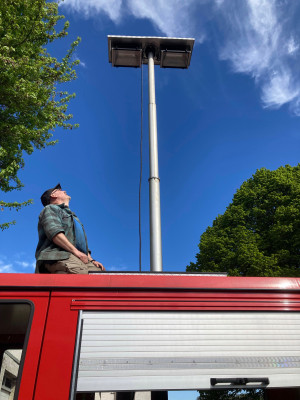

Vor allem der höhenverstellbare Biertisch mit indirekter Beleuchtung auf dem Dach ist der Knaller :totlach:

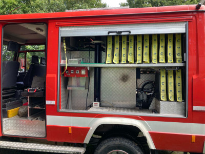

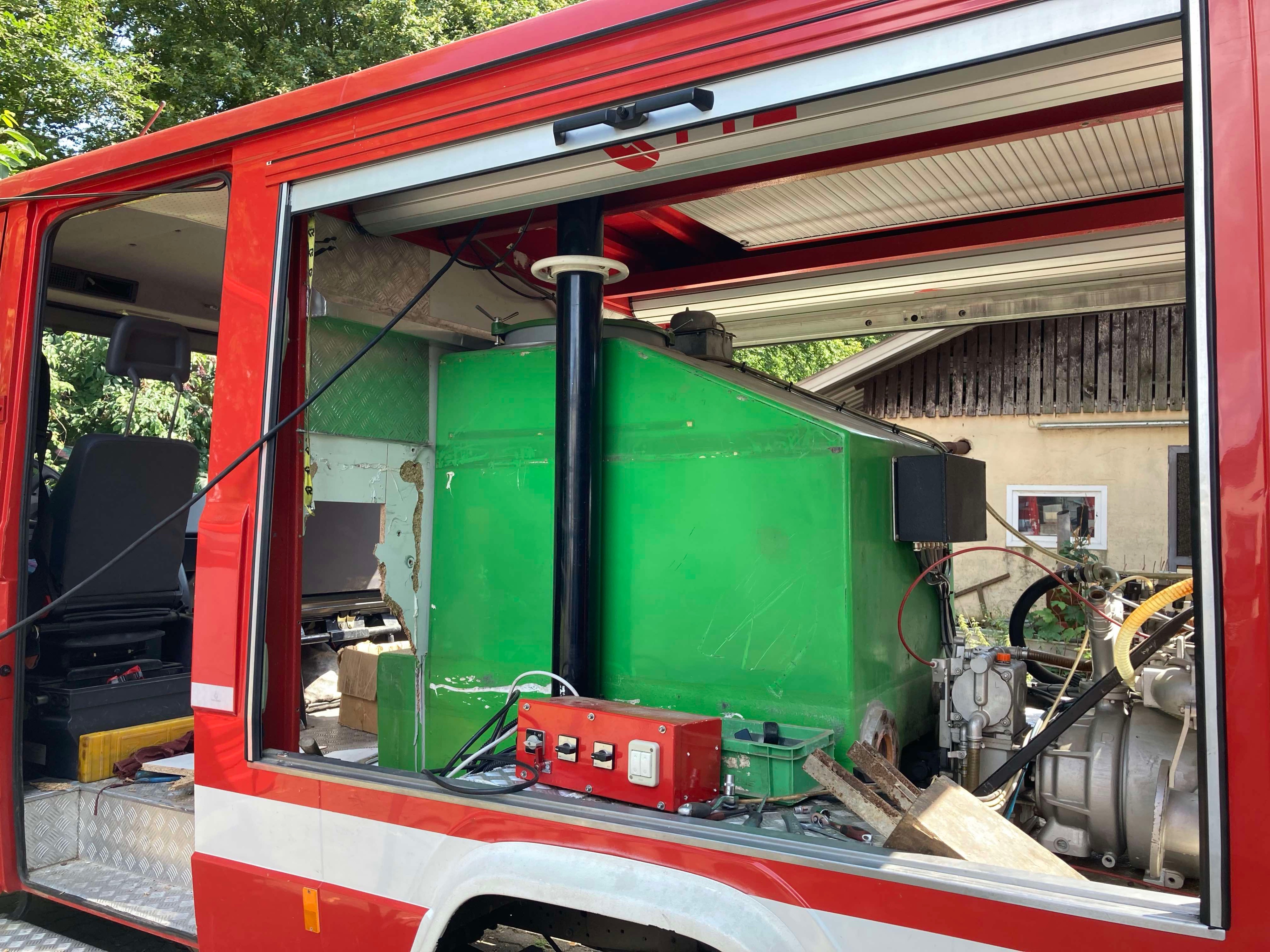

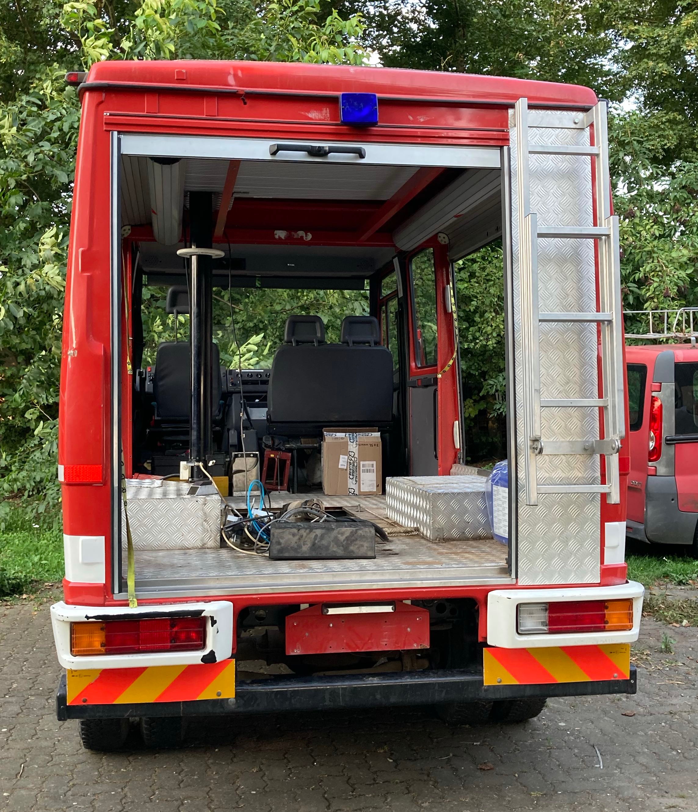

Sodale - höchste Zeit hier was neues zu vermelden - Haben jetzt mal angefangen das Teil auf die Strasse zu bringen.
Also erst mal unnötiges Gewicht raus und klar machen für die Vollabnahme.
Tag 1
Die kleineren Dinge waren ja reine Fleißarbeit, viele viele Schräubchen ...
Das gab dann schon mal den ersten Haufen Zeugs - bis auf wenige Dinge alles für Schrott und Sperrmüll...

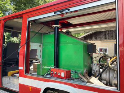

Gegen Feierabend hatten wir dann so ziemlich alles links und rechts des Tanks und der Pumpe rausgenommen.
Tag 2

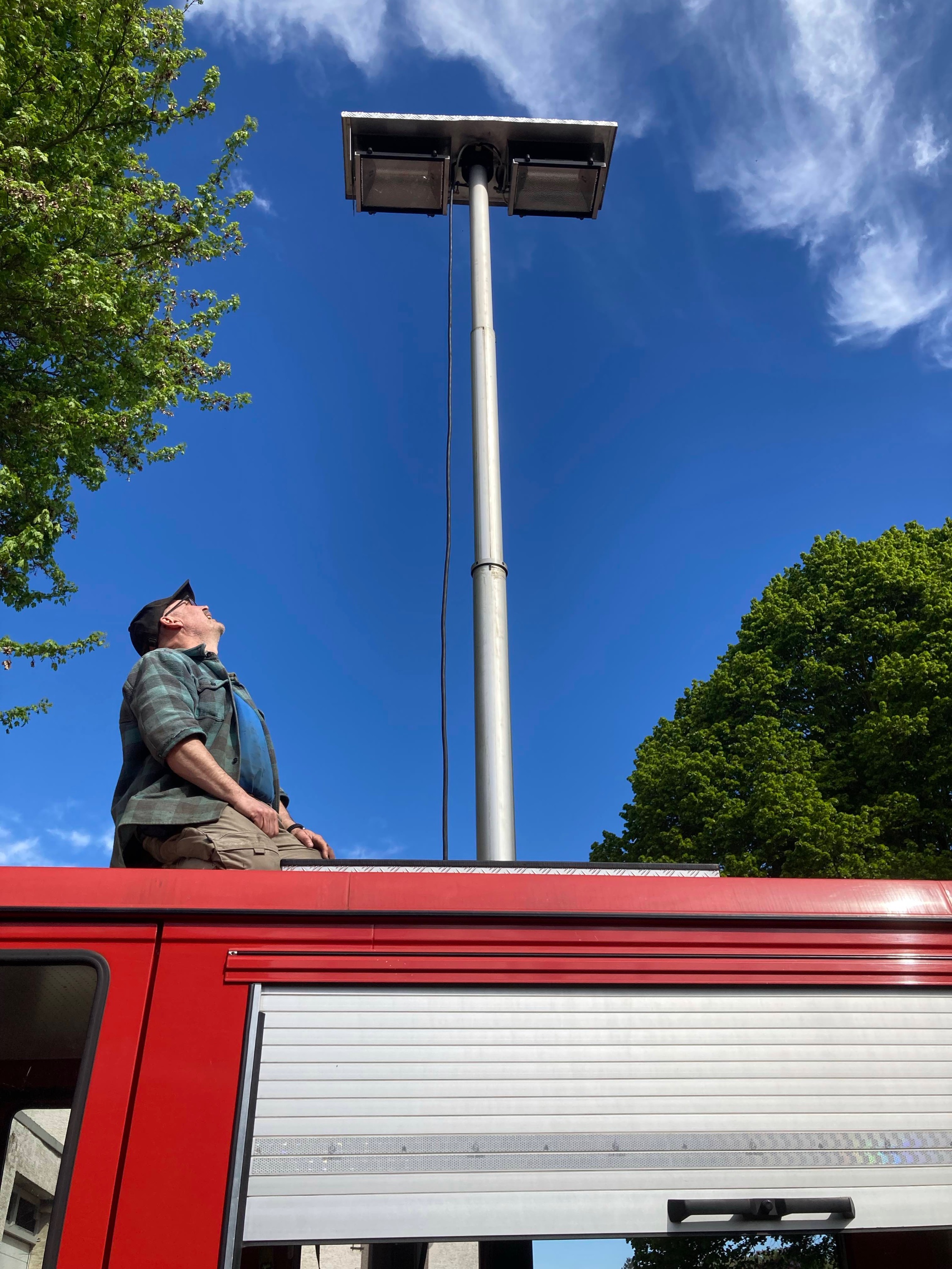

Gestern war dann klar das die Trennwand und das Geraffel vorne in der Kabine auch dran glauben musste.
Wir wollten a) möglichst weit kommen und b) das Ganze musste rund um den Lichtmast herausgebaut werden. Der muss nämlich noch drin bleiben - zum Einen will den meine Frau noch mal in natura in Action sehen (und ich ehrlich gesagt auch - aber abends das scheinen echt mächtige Spots zu sein), zum Anderen Bildet der Deckel vom Lichtmast am Durchbruch im Dach ja den Dachverschluss, ohne Lichtmast müsste ich direkt mal da ne provisorische Platte draufpappen um das regendicht zu machen...
Also: Lichtmast bleibt erst mal drin! (und funktional ...)

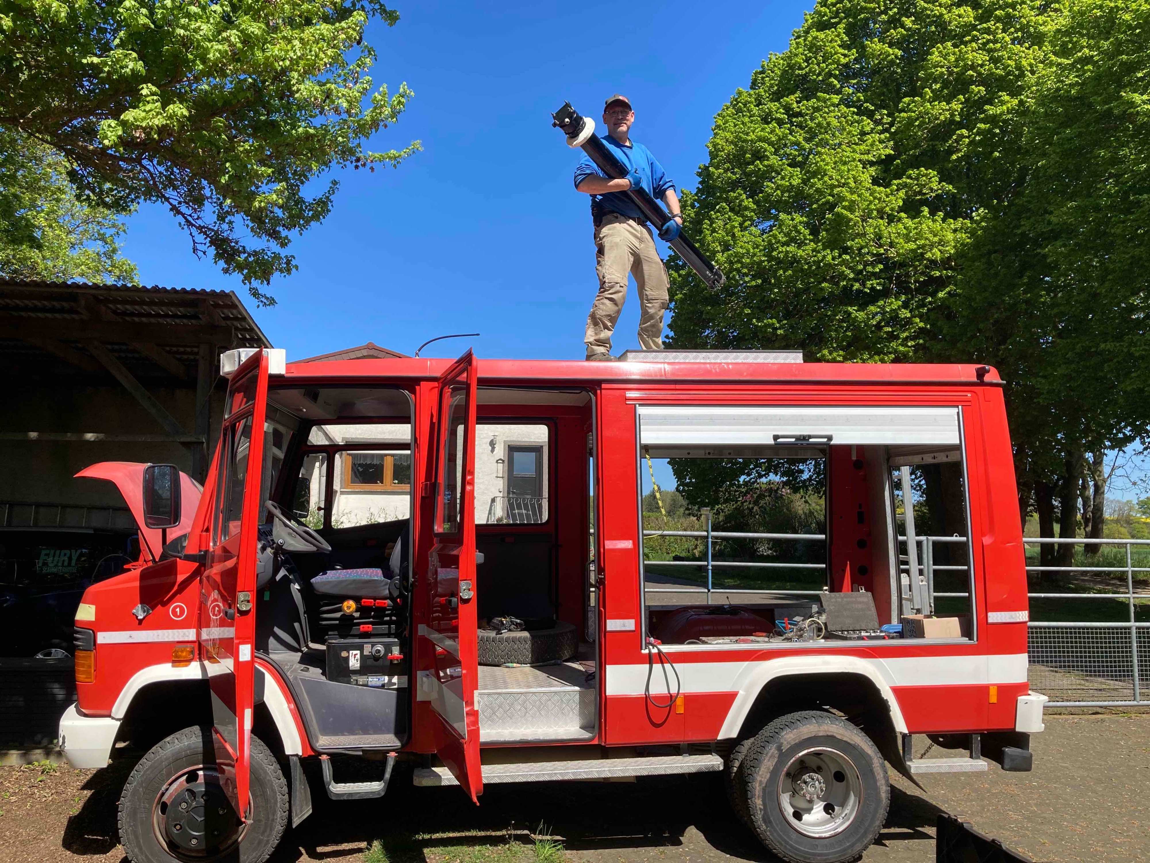

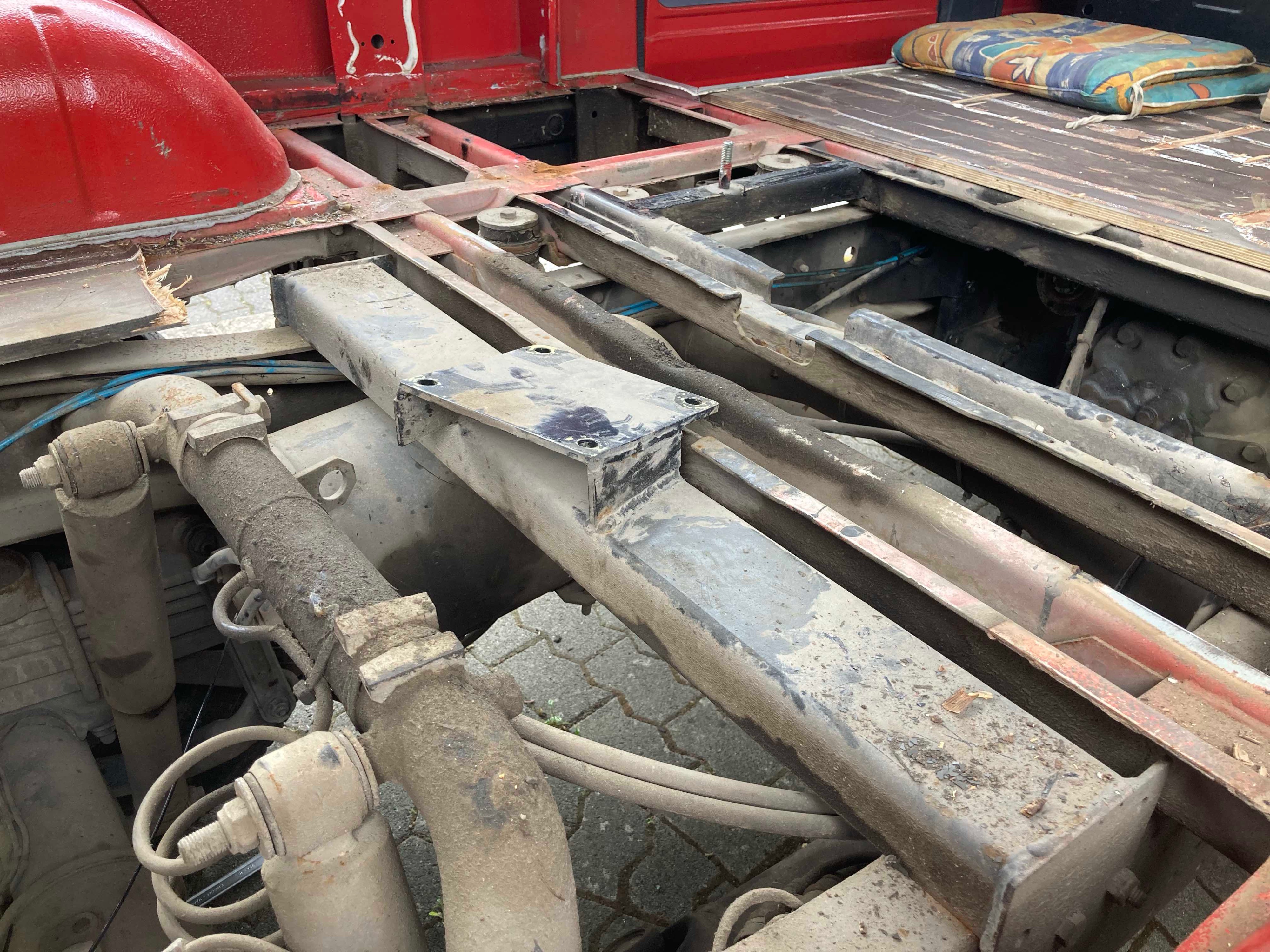

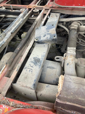

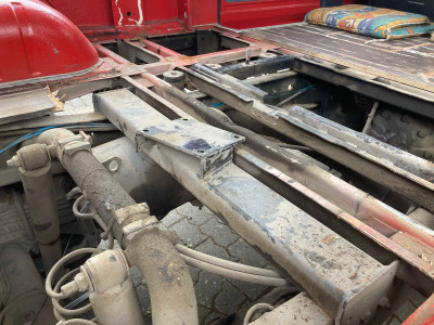

Tag 2 weiter:

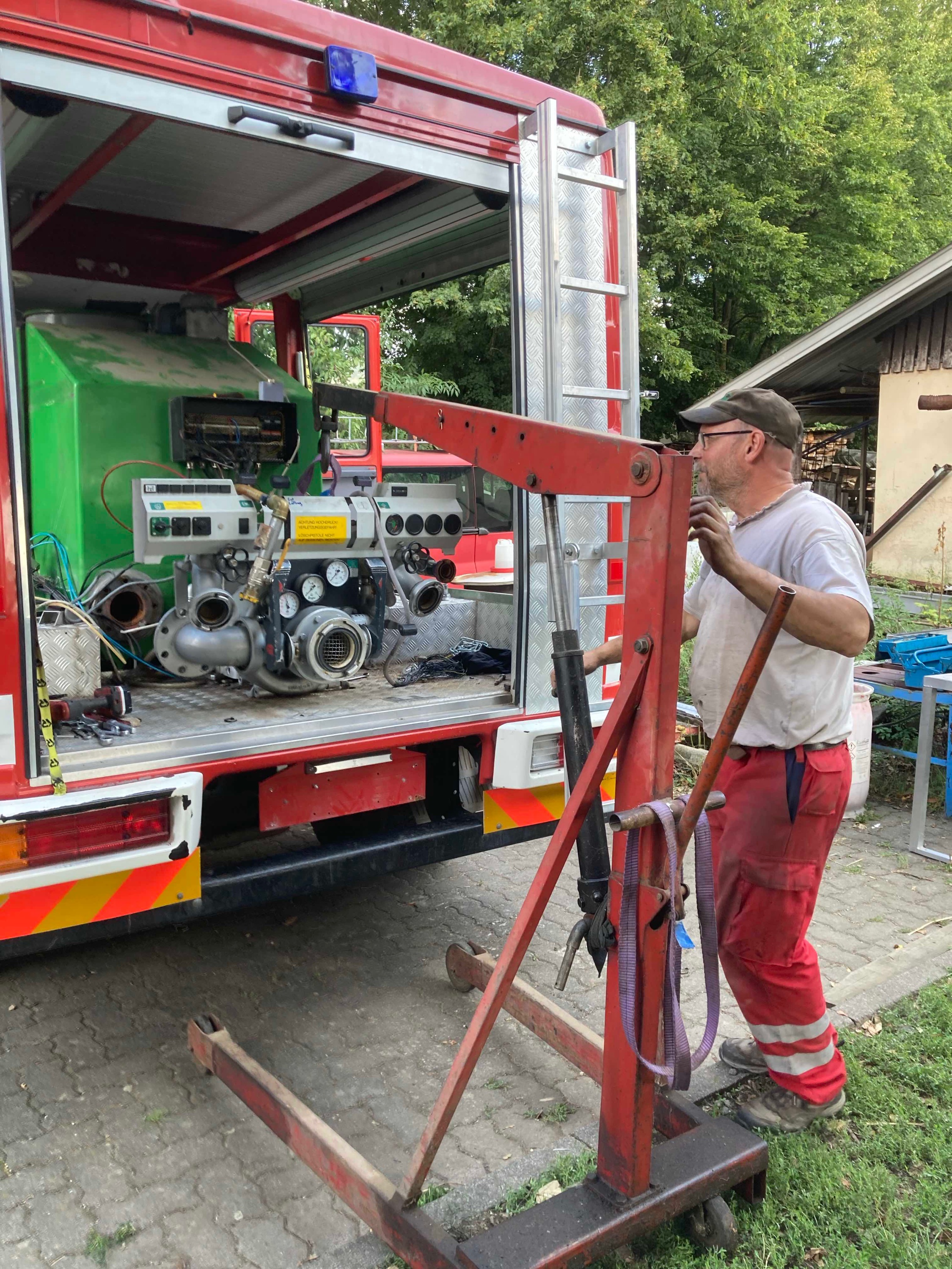

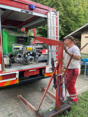

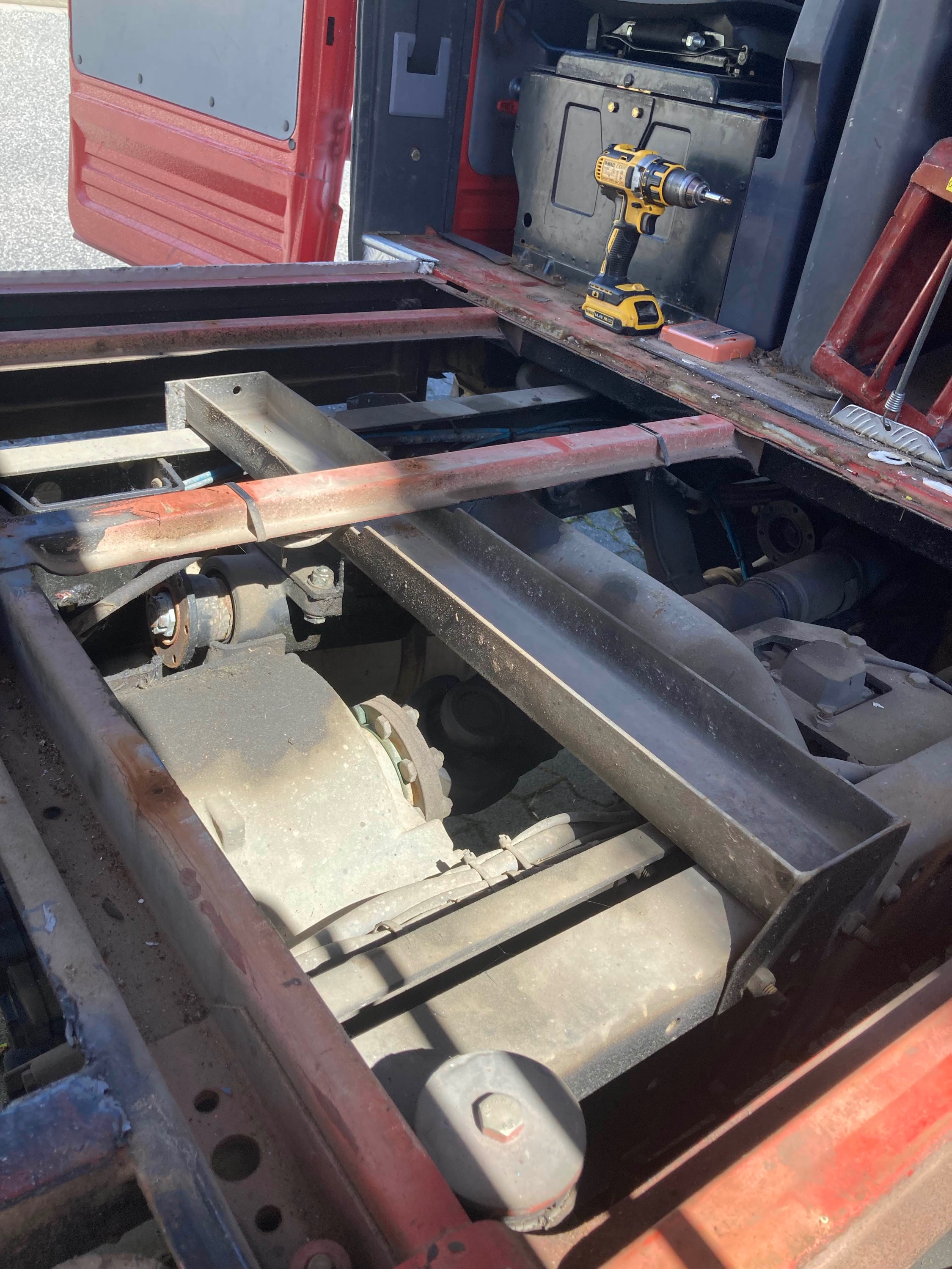

Den größten Widerstand hat eigentlich bei allen Sachen der Kleber gemacht mit dem das alles zusammengeklebt war. Schrauben reichten nicht - fast alle Flächen waren noch zusätzlich mit Sika-Zeugs verkleistert - der hielt auch nach über 30 Jahren noch bombig !!
Aber wo ein Wille... da war das schöne Alu-Blech dann halt verdengelt und verbogen - so what.
Pumpe dann getrennt und per Motorheber aus dem Auto geholt.
Übrigens habe ich schon oft gehört das "man da nie Trennwand ganz einfach rausschrauben konnte" - nun ja, hier war es ne Pressspanplatte (mit aufgeklebten Alu Tafeln ...) - die haben wir in Stücke gesägt und rausgekloppt...

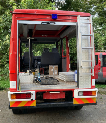

Gestern Abend sah das Autochen dann schon so aus:
Heute noch ein Igel Restarbeiten:

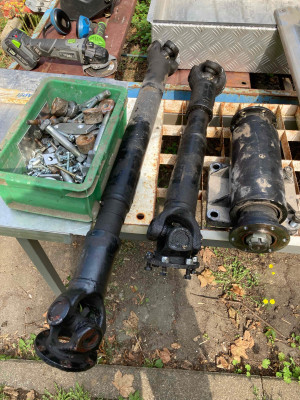

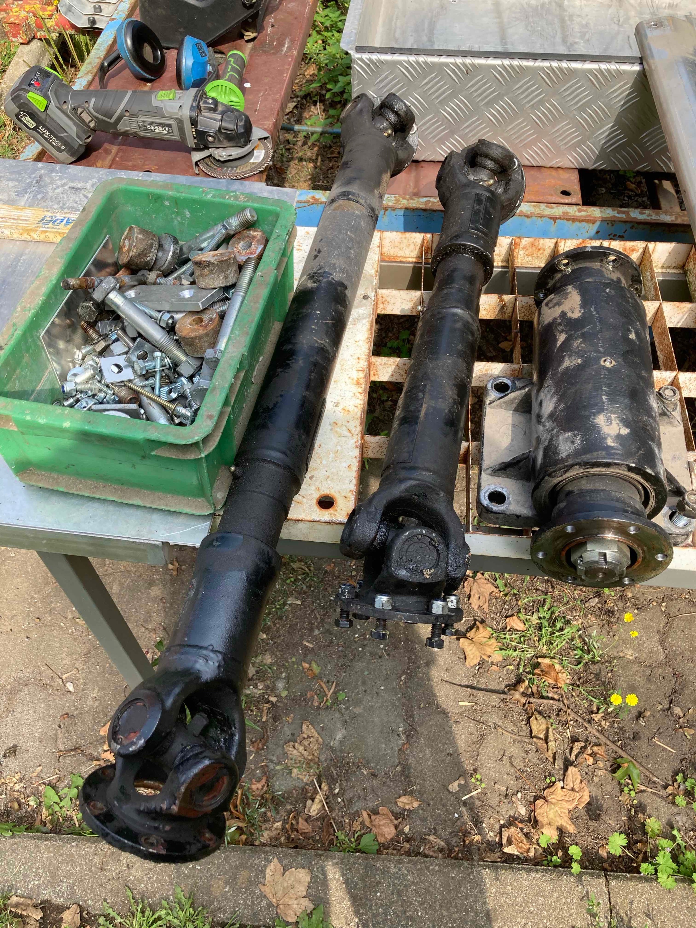

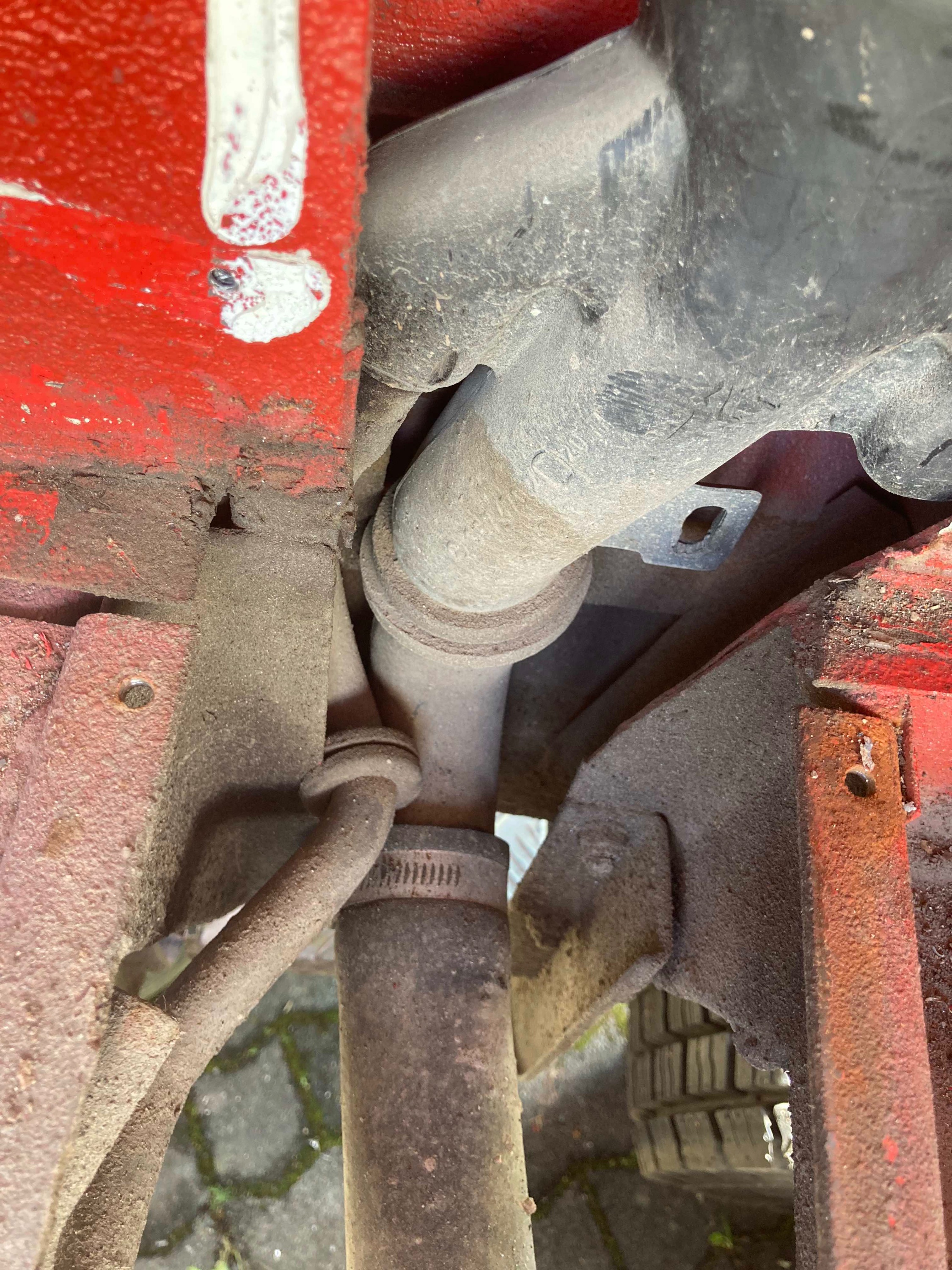

Den Antrieb der Pumpe am Nebenantrieb gelöst und das ganze Geraffel rausgeschraubt
Da gehört noch ein Stück dazu und die letzte Lagerbock-Verbindung kommt raus wenn der neue Boden reinkommt, da war unmöglich vernünftig dranzukommen.
Nebenbei wurde das Auto laufend leichter :D
... und wir dreckiger...

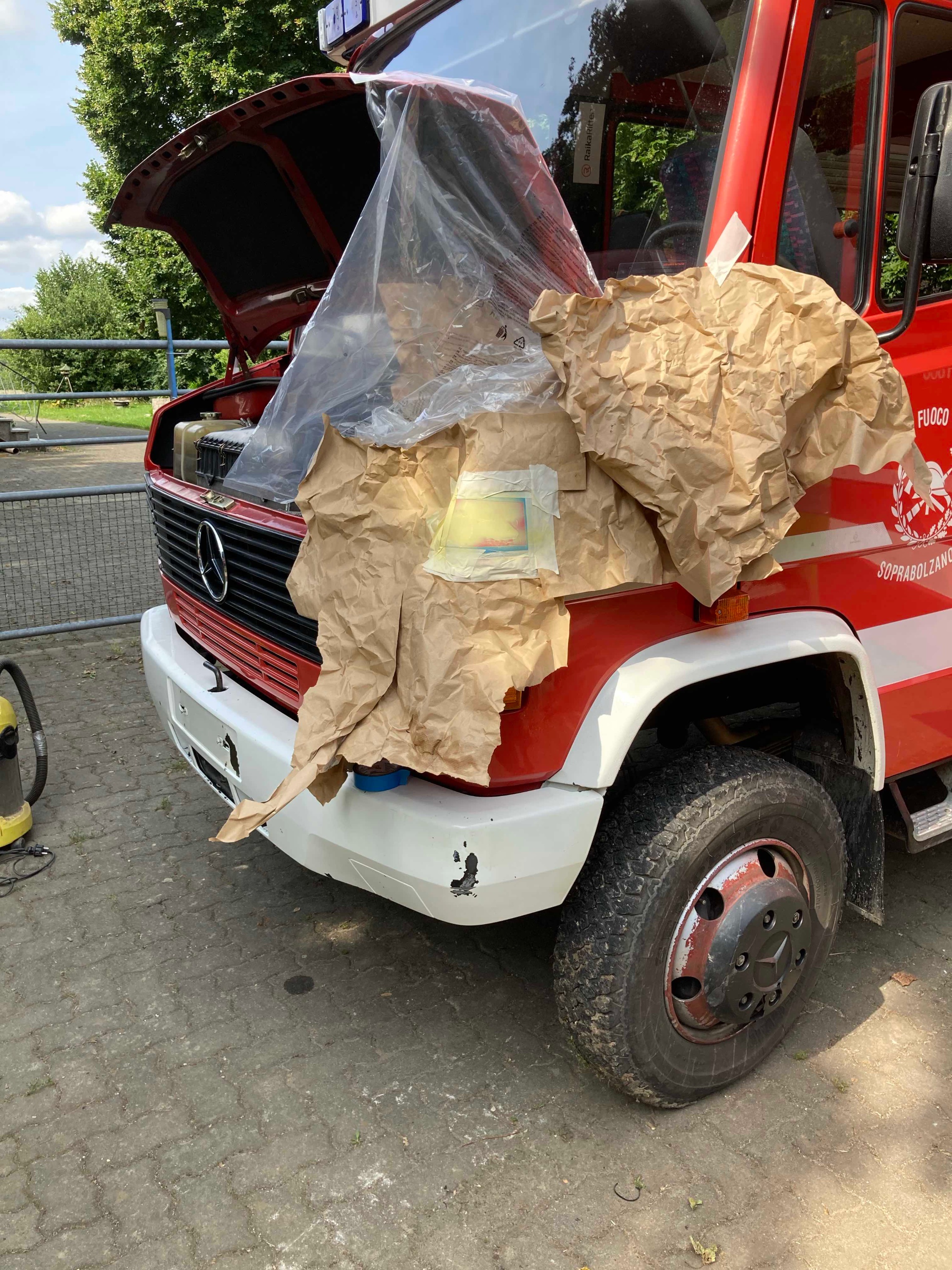

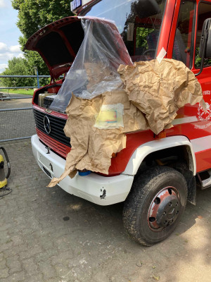

Dann hat Andy noch einen Kontaktschaden der Vorbesitzer bereinigt.

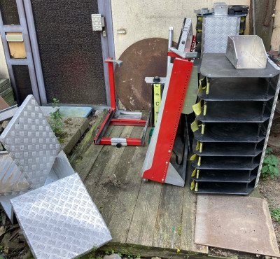

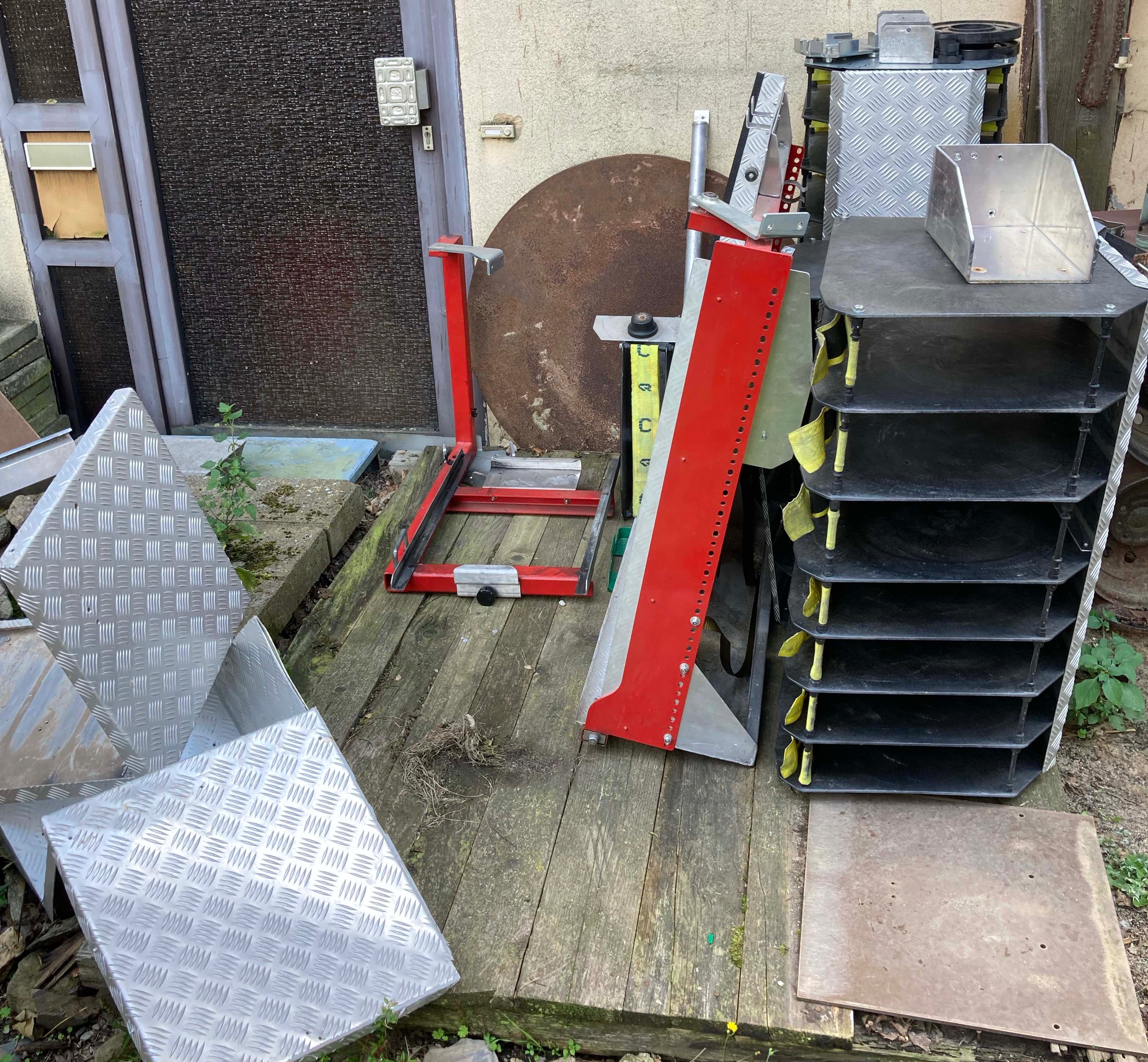

Und dann haben wir noch den ausgebauten Schrott sortiert, alles was man noch evt gebrauchen könnte beiseite, den Rest zum Schrotthaufen geschmissen.

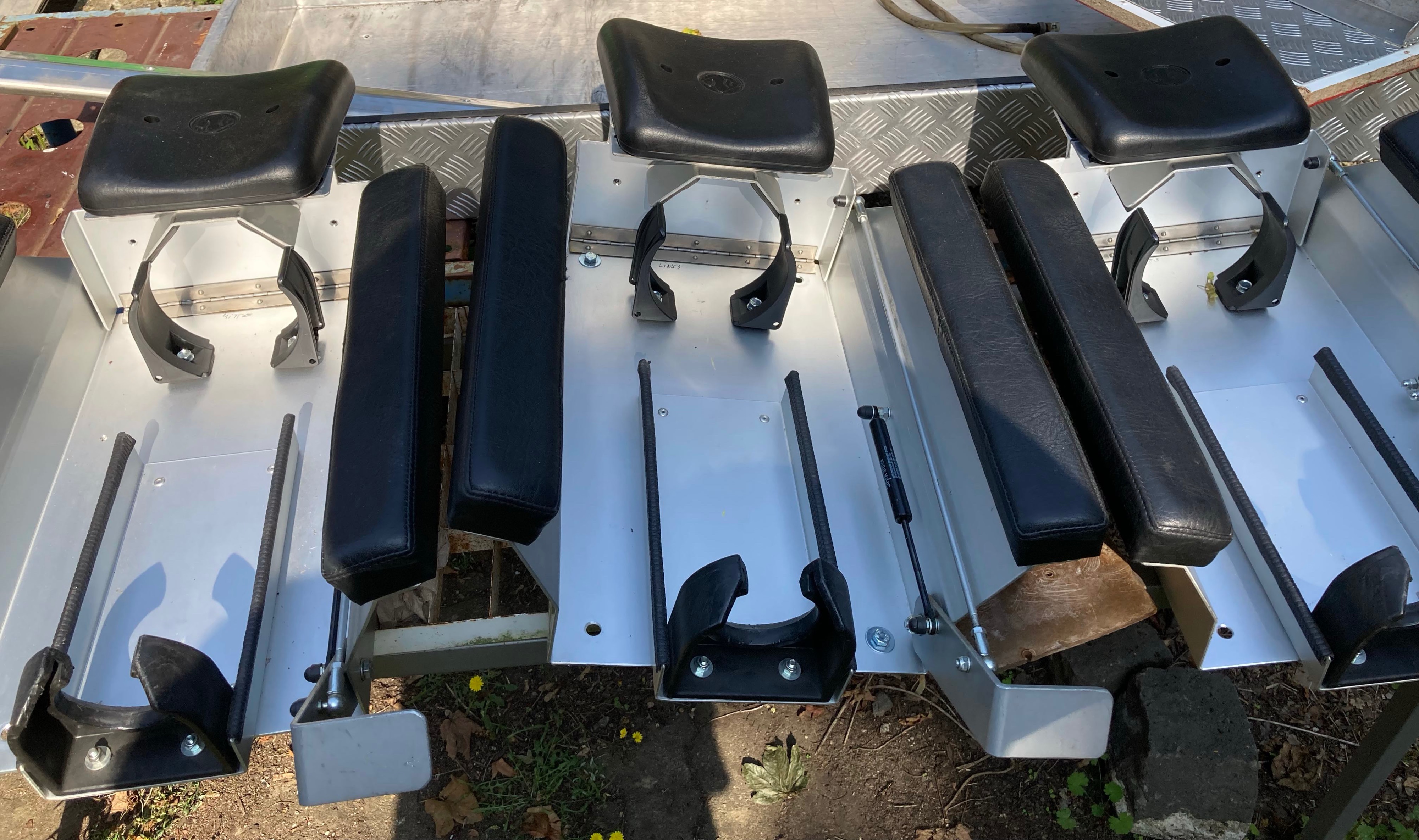

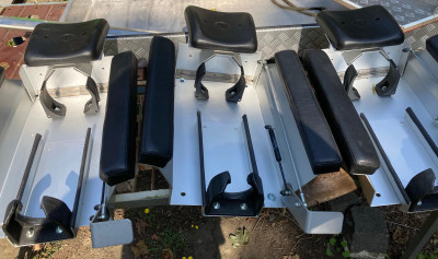

Btw:
Kann jemand so was gebrauchen ??
Sind die Rückenlehnen mit Sauerstoffflaschenhalterung hinten dran. Ebenso Wellenzeugs der Pumpe - falls da jemand Interesse dran hat, nur zu.

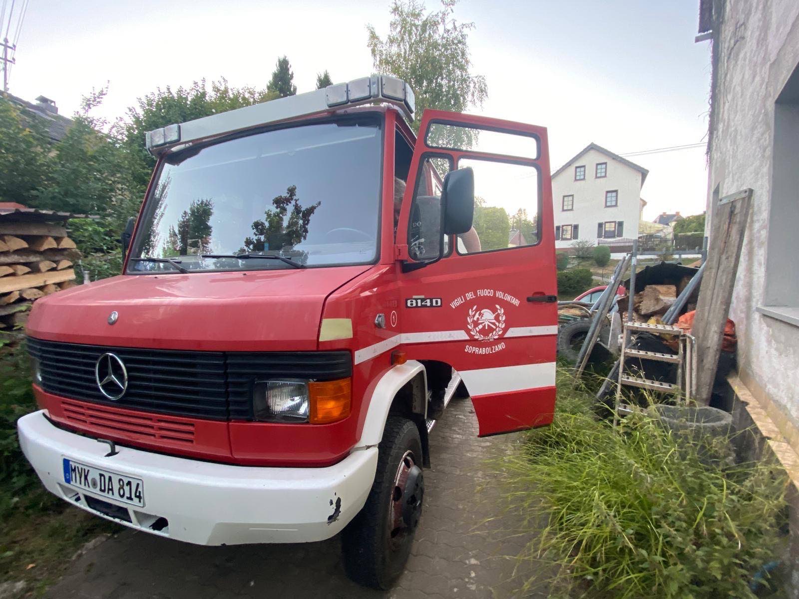

Sodale - es ist vollbracht: Das Auto ist jetzt wirklich daheim angekommen :D
Ab 70 kmh kracht es hinten als würd einer mit nem Hammer gegen die Rollläden kloppen - Auto ist zu leicht, jede kleinere "Delle" in der Strasse gleicht einem Schlag gegen Blech... (das einem dann fast wegfliegt)
Zulassung war etwas "umständlich" , nochmals zum Vollabnehmer wegen falschem Eintrag, da war der Drucker widerspenstig, Aber den Termin bei der Zulassung grad noch gekriegt - alles gut.
Lustig: Die italienischen Behörden schickten mir Kopien vom Original Fahrzeugschein und einige weitere "Zettel" mit.
Der der am billigsten (und unnötigsten) aussah - war der wichtigste!
Und: einen verklebten Umschlag, adressiert an "die nächste Zulassungsstelle" ... :eek:
Da war dann der zweitwichtigste Zettel drin: die behördliche Zertifizierung das die Kopie des Fahrzeugscheins - eine "Kopie" ist, weil das Original nicht ausser Landes gegeben wird bzw vernichtet.
:D
Aber egal - nu isser zugelassen !!!
Erst mal noch als Lkw - H-Zulassung oder Umschreibung auf Womo kommt später - Strasse war erst mal das wichtigste.
Auf einem angenehm zu fahrenden Stück Bundesstrasse habe ich den dann auch mal auf 93-94 prügeln können.

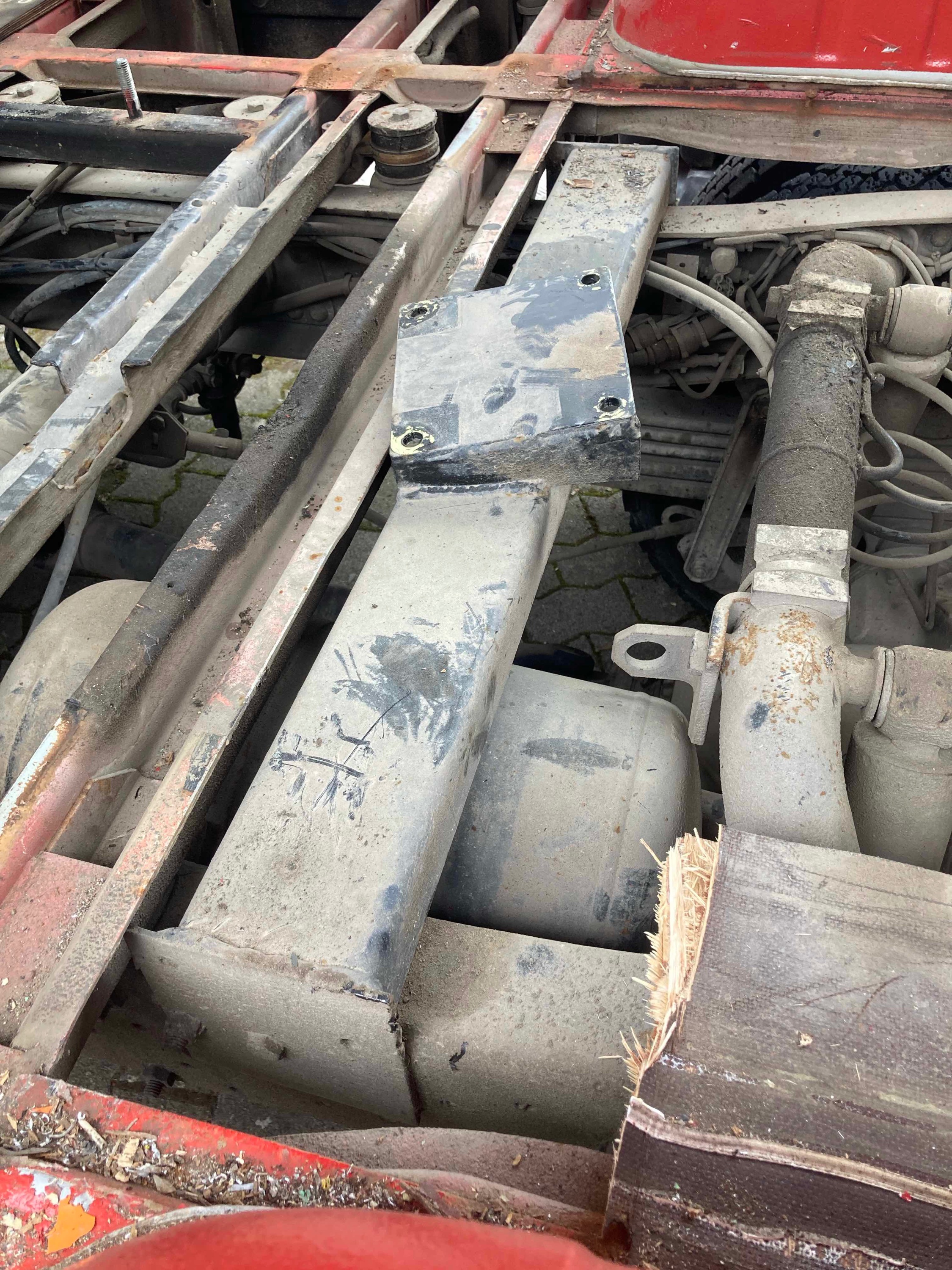

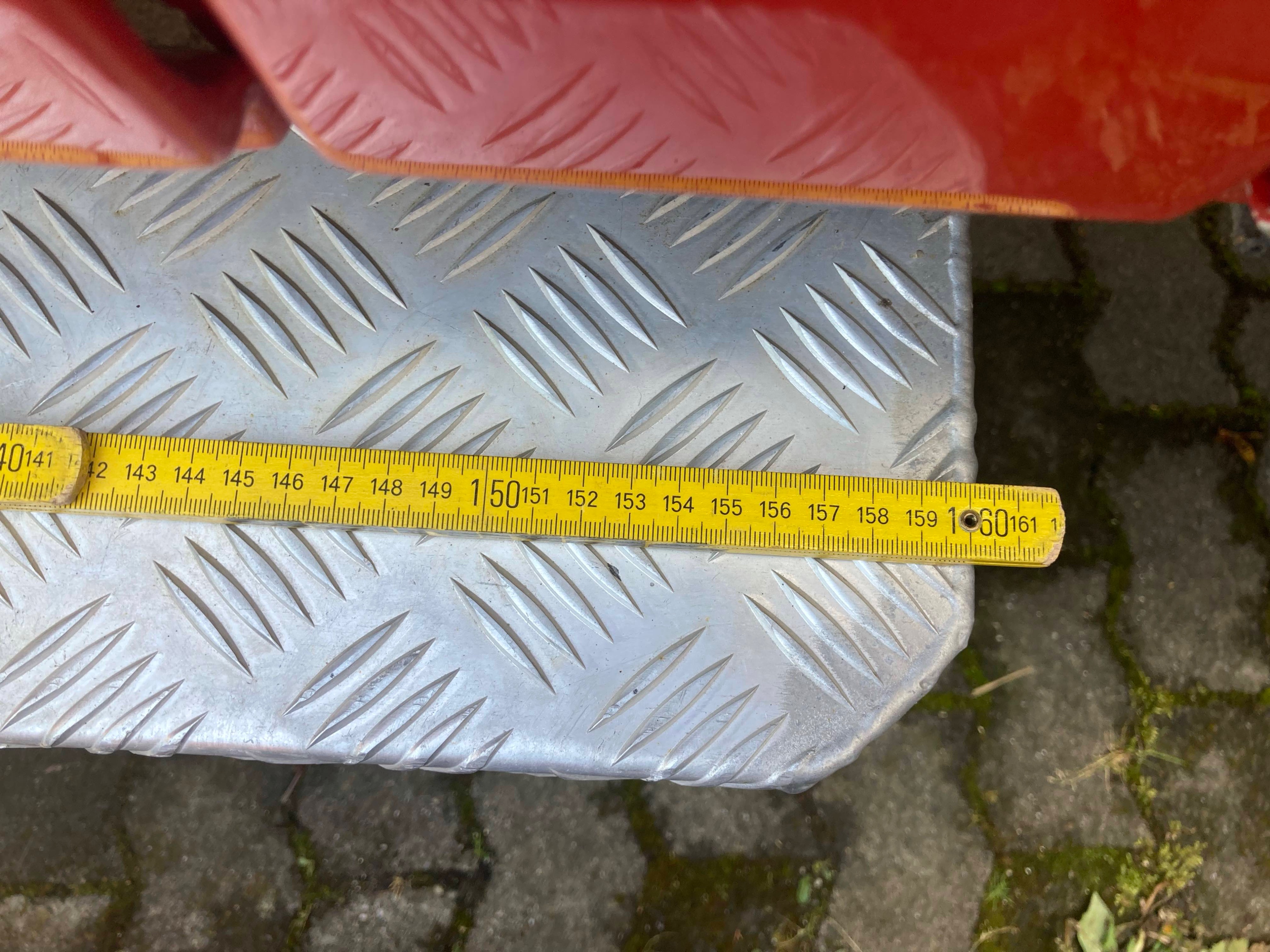

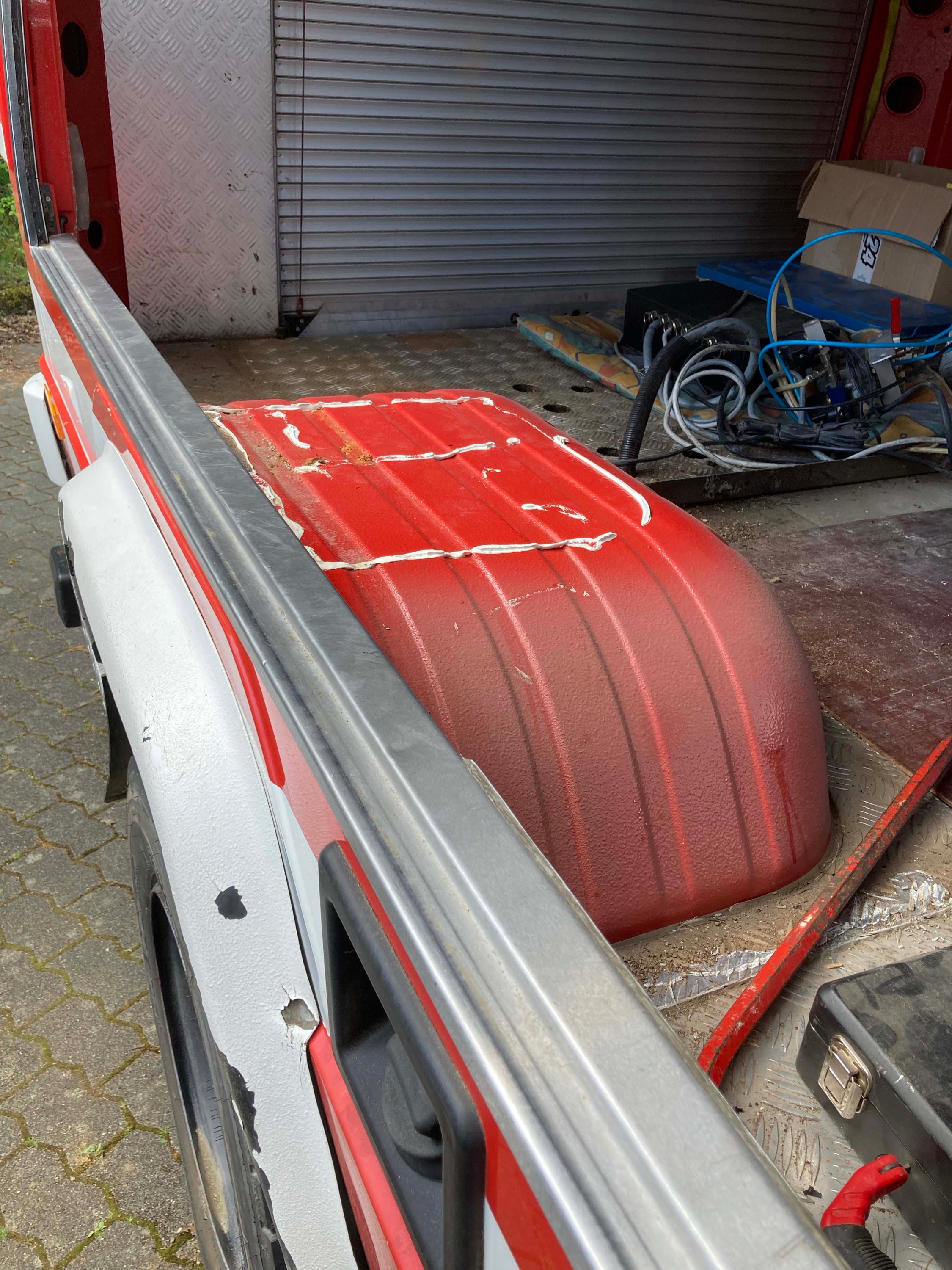

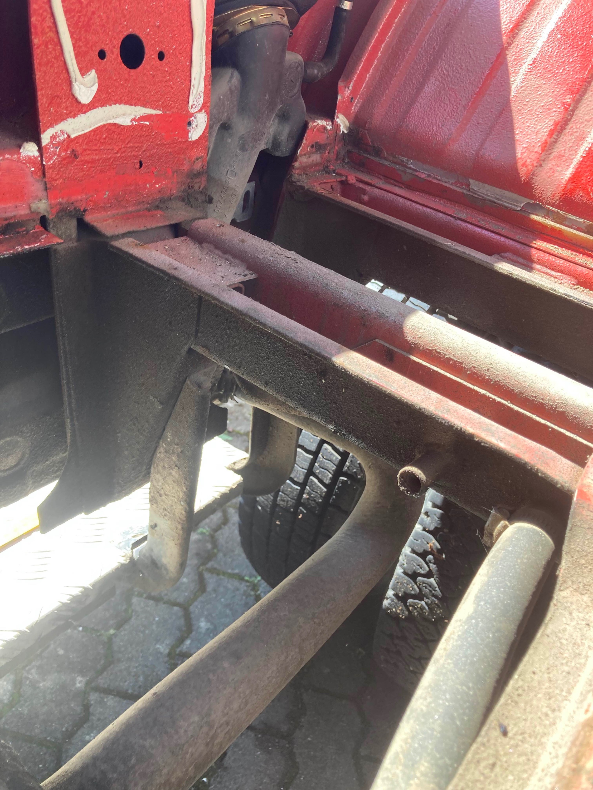

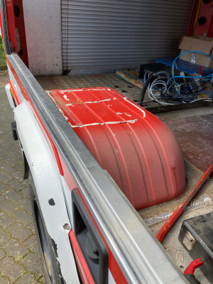

Und dann grad eben so bedacht: Boden, naja - evt doch den Alu-Boden (auf Siebdruck) drinlassen ??
Hab dann aber jede Menge Löcher drin und dutzende Nietlöcher oder halt mit Restniete drin - hm...
Also mal die rechte Verkleidung vom Radkasten entfernt - hm dabei das eine Bodenblech schon gut angehoben...

#16 Beitrag von franz_appa » 2026-04-25 20:56:09
Weiter gehts:
Nun ist auch der Lichtmast raus.
Mit tatkräftiger Hilfe (nochmals 1000 Danke an Andy !!) ist er jetzt raus und vor Allem auch die 2 Elektrokisten die am Lichtmast und Pumpe noch hingen (etliche Kabel - und immer wieder mal Zündung an und gestartet - nicht das da noch ein Sicherheitsfallstrick dranhängt - aber kein "Mast ist draussen-Sensor der unterbindet das Wagen anspringt oder fährt" )
Pumpe-elektrokiste ebenso.
Jetzt hängt noch unterm Auto noch 2 Kabel die 24 V haben und eine Luftleitung mit Absperrhahn. Luftleitung war an der Pumpe.
Macht man den Hahn auf strömt Luft aus einem der Kessel - aber noch nicht verfolgt wo die hinläuft, welcher Kessel muss noch gefunden werden, kann mir aber nicht vorstellen das die Leitung an Kessel 1 oder 2 hängt.
Nu ist schonmal richtig Platz in der Kiste.
Als nächstes dann noch ne Radkastenverkleidung und den Boden raus.
BTW:
Kann jemand diesen Lichtmast gebrauchen?
Funktioniert über Druckluft.
Komplett ausgefahren insgesamt ca 5 m hoch.
Drehbar, sitzt unten auf nem Flansch - das Führungsgedöns für weiter oben ist auch dabei.

#17 Beitrag von franz_appa » 2026-05-08 13:36:32
So - weiter gehts.
Boden fast ganz draussen.
Dabei drängt sich folgende Frage auf:
Ist das:
also der Träger längs auf dem Rahmen überhaupt Teil des Fahrzeugrahmens??
Der Teil wo die Welle für die Wasserpumpe aufgelegt war, ragt leider über das allgemeine Bodenniveau etwas heraus.
Muss also weg. Bis jetzt dachte ich: mühsam wegflexen.
Aber wenn der gesamte Teil gar nicht für das Fahrzeug von Nöten ist kann das ja auch komplett weg. (noch leichter ...)
Ich glaube auch nicht das das teil des Fahrzeugrahmens ist - ist nämlich nur mit je 2 x 10er oder 12er Schraube an den Rahmen geschraubt.
Kann da jemand was zu sagen ??

Beiträge: 9555
Re: MB 814DA - jetzt ist er bei uns angekommen...
#18 Beitrag von LutzB » 2026-05-08 13:47:12
Ich hab' diese Traverse nicht am Vario-Rahmen.
franz_appa
Beiträge: 4893
Wohnort: Bendorf
#19 Beitrag von franz_appa » 2026-05-08 13:51:03
Gebe mir jetzt mal selber eine Antwort:
Nach dem ich die Foto von Jacobs Fred gecheckt hatte - kann das wohl raus. Er hat die auch rausgebaut.
Hat ja die gleiche Pumpe drin gehabt im (fast) gleichen Auto :D

Jac0b
Beiträge: 1237
#20 Beitrag von Jac0b » 2026-05-08 16:14:24
franz_appa hat geschrieben:
2026-05-08 13:51:03
Ganz genau, raus das Teil :joke: :rock:
Weiter so und liebe Grüße
Jacob
MarenB
Beiträge: 570
Registriert: 2021-02-15 10:34:03
Wohnort: Dülmen
#21 Beitrag von MarenB » 2026-05-09 11:21:16
Natte, wenn du das nächste Mal drunter liegst würde ich mich über Fotos der Befestigung des seitlichen UFS und der zusätzlichen Trittstufen freuen. Bei letzteren auch gerne ein paar Maße der Anschraubpunkte ;)
Durch meine Höherlegung muss ich beides nachrüsten und ich würde gerne so nah wie möglich am Original bleiben.

#23 Beitrag von franz_appa » 2026-05-12 14:03:41
Hallö
Und weitergeht:
Die vorderste Bodenplatte auch entfernt - da taucht noch so'n Träger auf.
Vermute der kann auch raus.
NUR: den kann man nicht einfach nach oben rausheben - s. Foto
Wie kriege ich den überhaupt raus - bzw wie ist er wohl nachträglich bei Rosenbauer da überhaupt reingekommen ???
Vielleicht kann mir wer nen Tip geben ?? :idee:
Immerhin kann die Wellenführung so bequemer abgeschraubt werden.
Aber den Träger im Auto klein zu flexen - weiß nicht...

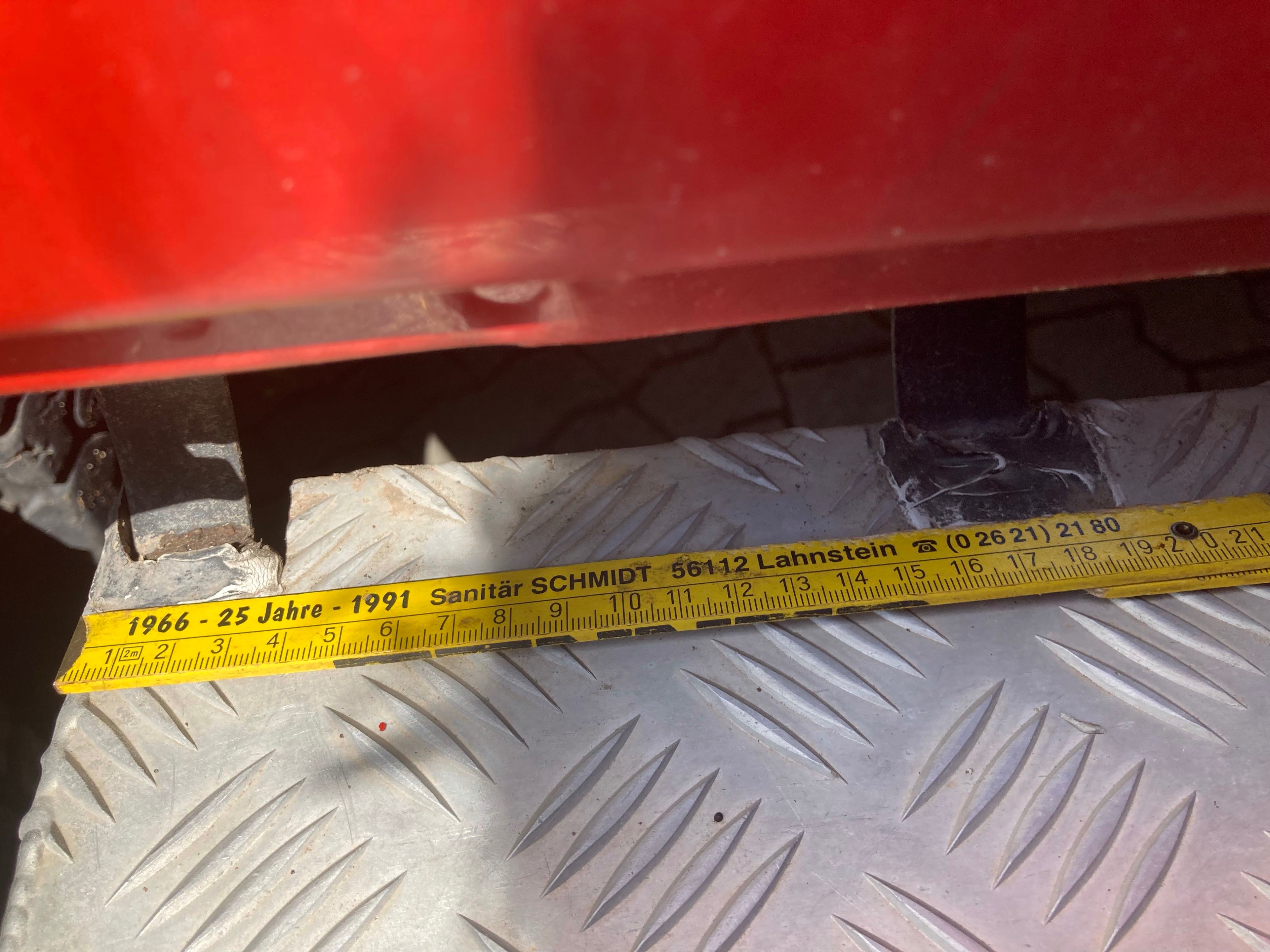

@Maren:
hier noch paar Fotos der Trittplatte :
Maße sind auf den Fotos - es sind insgesamt 3 Aufhängungen, 2 davon hinten recht nah beieinander, ist den vorhandenen Befestigungsmöglichkeiten geschuldet. Ich denke wie du die festmachst ist schittegal (auch unter Originalitätsgesichtspunkten) - man sieht davon von aussen schlicht : gar nix.

Strom
Beiträge: 1055
Wohnort: Delmenhorst
#24 Beitrag von Strom » 2026-05-12 21:26:20
Moin.
Bevor ich 2 Schnitte durch den dicken Träger machen würde - gesägt, nicht geflext - würde ich eher den Längsträger darüber durchtrennen, die Traverse ausbauen und dann den Längsträger wieder zusammenschweißen. Geht schneller, dafür gibts irgendwann ne neue Rostquelle.
Irgendwas ist ja immer :D
Eingebaut haben können die das auch nur ohne Längsträger - oder die haben den Aufbau vom Fahrgestell abgehoben :eek:
Edit: vielleicht reicht auch ein Schnitt, anstelle von sägen ginge ja auch noch per Gas schneiden :spiel:
FrankS
Beiträge: 1230
Wohnort: Münsterland
#25 Beitrag von FrankS » 2026-05-12 22:00:53
ein Schnitt neben dem Längsträger und du kannst das 100er? Fahrzeugprofil nach Entfernen der Befestigungsschrauben nach außen wegziehen. Große Flex und Durchhacken...Brennen ist m.M.n. "gefährlicher" als flexen.
VG Frank
Beiträge: 11650
#26 Beitrag von Uwe » 2026-05-13 7:49:39
Strom hat geschrieben:
2026-05-12 21:26:20
Rosenbauer schweißt auch gerne mal direkt am Fahrzeug - wäre hier auch meine Vermutung.
MarenB
Beiträge: 570
Wohnort: Dülmen
#27 Beitrag von MarenB » 2026-05-13 19:31:42
Danke, natte. Das ist bei dir anders gelöst. Original hat MB unter der normalen Stufe vorne noch einen zusätzlichen Tritt verschraubt, dafür sollte es unten drunter 4 Gewinde geben.
