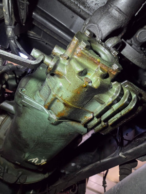

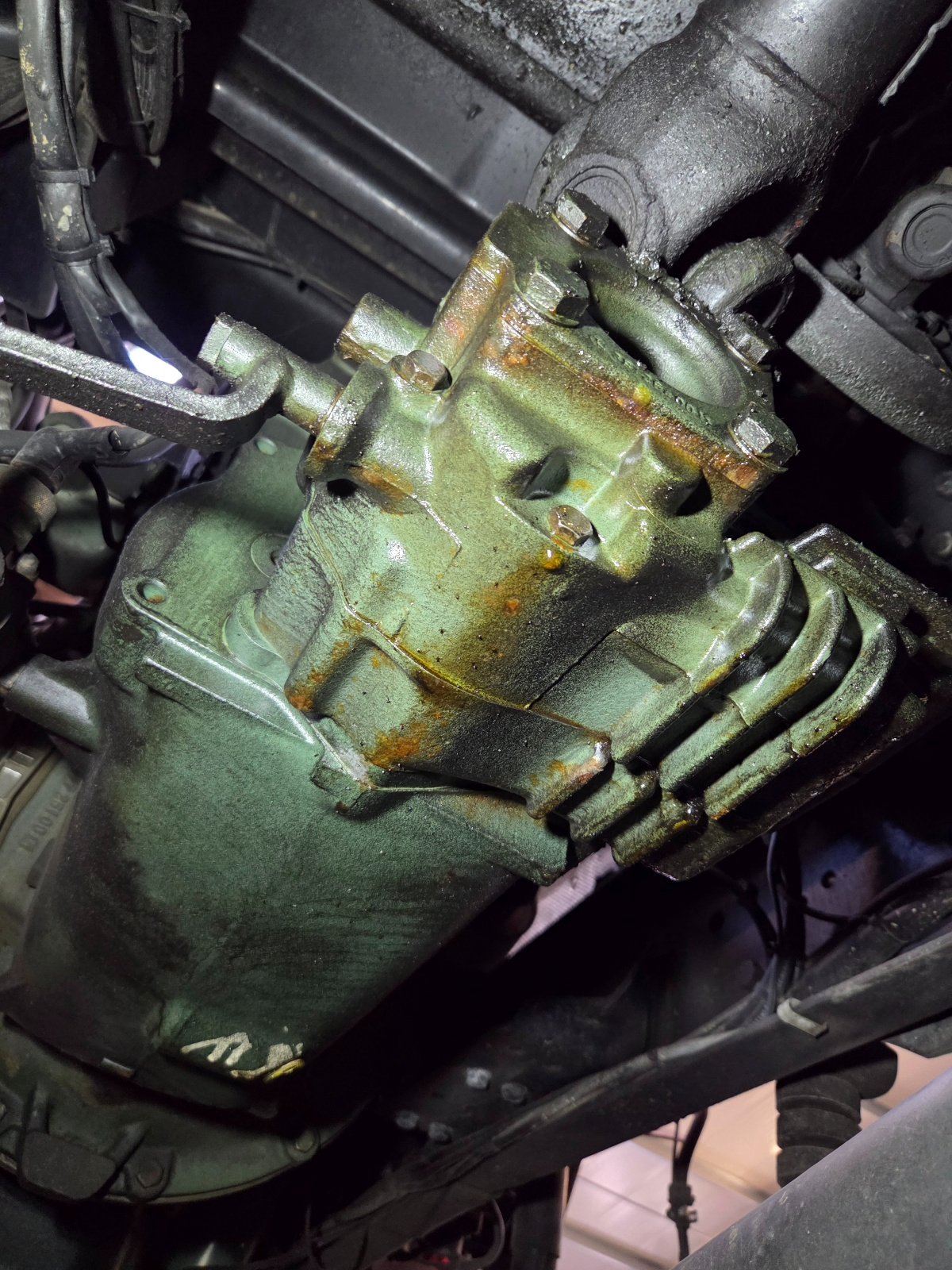

Ich habe vor ein paar Tagen ein 1224 af mit knapp 30000km angeschaut.
WDB6502821K005926
Beim schalten, (glaube auch habe so unerfahren wie ich bin mit Lkws, zu schnell geschaltet,) gelegentlich ein krachen des 2 Ganges beim schalten vom 1. in 2. gehabt.
Des Weiteren wenn ich vom 2. In der ersten zurück wollte musste ich den Schalthebel etwas rechts und links wackeln, damit dieser dann rein ging.
Okay es hat hinten auch etwas Öl verloren, aber abdichten sollte ja nicht so das problem sein. Hänge da mal noch ein bild an. Vielleicht gibt es da bekannte Schwachstellen?
Habe hie nun etwas gelesen zu den G3 getrieben die bei der Feuerwehr verbaut wurden.
Kann ich nochmal testen ob sich hier wirklich ein Defekt oder Verschleiß ankündigt?
Wie teuer wird ungefähr eine Revision? Denke wenn ist es ja vielleicht synchronring 2. Gang oder?
Konnte das Problem den ersten rein zu bekomen am Gestänge liegen?
Ist es perspektivisch okay mit dem G3 Getriebe den 1224 als Expeditionsmobil zu fahren?
