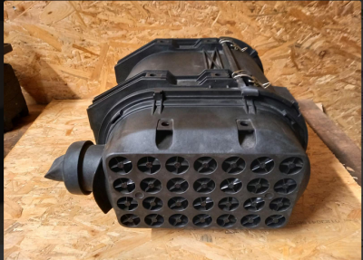

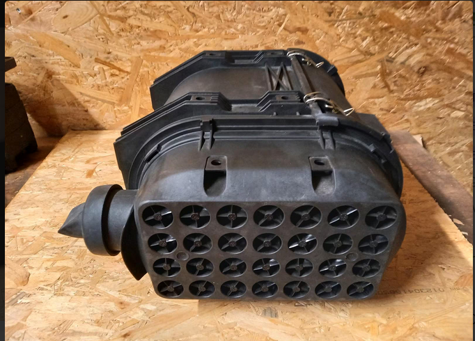

kleines Update,
der Luftfilter ist geordert und sollte nächste Woche eintrudeln.
Da sich anscheinend niemand für so einen Umbau interessiert habe ich nur einen zu dem (relativ guten Preis) organisiert.
Hier mal ein Bild:
Mehr dann dazu in dem Aufbautröt auch mit dem Material welches ich sonst noch dazu benötige
Hier mal ein Bild:
Ein Trööt zu einem Alternativen LuFi gab es schon einmal.

kleines Update,
Hier mal ein Bild:
Der müssste oben einen Schlauchanschluß mit Innendurchmesser 127 mm haben . Einen 90 Grad Bogen sollte es geben. Der Anschluß am Motor ist sicher etwas kleiner. Miss doch nochmal nach, dann hätte ich was passendes ohne das Du stückeln musst
Solarer
Beiträge: 1747
Re: Luftfilter/ Schnorchel
#17 Beitrag von Solarer » 2026-03-28 16:55:57
Hy Bernd, der Ausgang ist 150 mm. Die Anschlüsse mache ich mit Pe Rohr von Geberit. Der Falter wird liegend montiert Lauftansaugung zur Seite.
Ein Bogen 90° nach unten, dann ein Rohr und zum Motor hin einen flexiblen Schlauch mit der Reduzierung auf die 125 zum Motoranschluss
