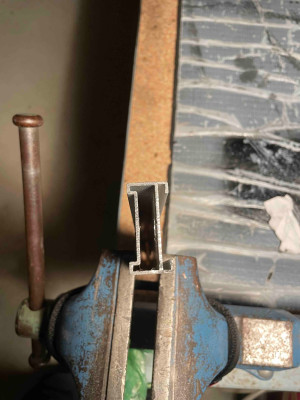

#35 Beitrag von Wesermann » 2025-12-08 20:31:21
Moin Stefan

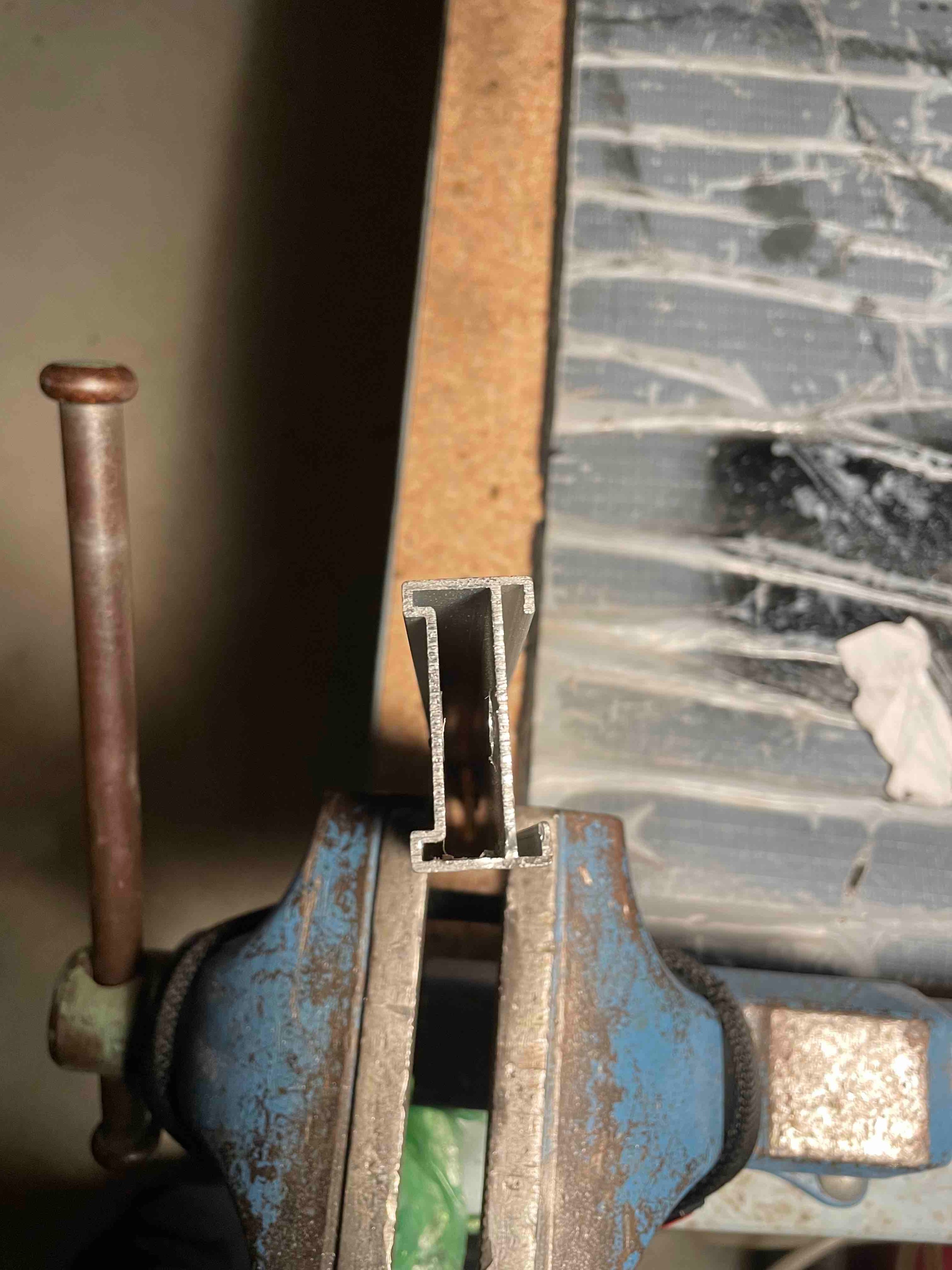

die Terrasse besteht aus solchen Aluprofile,aussen auf Gerung geschnitten,innen stumpf eingepasst.Alles mit Alu und Edelstahlwinkel mit Schrauben zusammen geschraubt.
Das Profil hat die Masse breite 20x10,der Steg ist 10,gesamt breite 45mm.darauf Aluriffelblechplatte 1,5mm.,also nix aussergewöhnliches. Gewicht,kann mühelos von einer Person/ Frau angehoben werde.
Man könnte die auch aus Etemprofile bauen ,dann sieht es vielleicht schicker aus,hab ich aber nicht gehabt und habe mir auch keine Gedanken dazu gemacht,habe das genommen was rumlag oder beim Kumpel rumstand.Gekostet hat nur die Riffelblechplatte und die bekommt man beim Schlosser vor Ort in der Grösse wie man Sie braucht.Auch die alustützen habe ich aus Rohre vom Baumarkt gefertigt,ebenso die Halterungen aus Alu-U-Profil was etwas stärker ist.

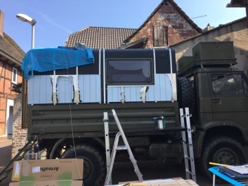

Das ganze ist ca 200x125mm ,hinten gelagert wo die Rungenwand eingehängt war,von Oben mit Seilwinde gezogen.
Der Koffer hat im Unterbau aus Alusandwichplatten aus dem Hallenbau,darüber ist eine 2cm Amaflexdecke gekommen und dann sind PVC Leisten darüber gelegt und an den Sandwichsplatten geschraubt worden.Die 1mm Alutafeln wurden dann mit schrauben auf den PVC Leisten fixiert ,überlappent mit 2 kleinen Dichtnähten(3-7cm abstand) versehen und dann vernietet.Hier noch ein paar Fotos dazu

okiwankenobi
Beiträge: 187
Registriert: 2017-02-28 18:13:29
Wohnort: Berghülen
Re: Ausbau KSA-Klappkoffer auf Robur
#36 Beitrag von okiwankenobi » 2025-12-08 22:10:27
Moin Armin,
super, sieht gut aus, toller individueller Bau. Vielen Dank für die Bilder.
Aber wir wollen ja nicht den Tröt kapern, ich schreib dir noch ne PN.

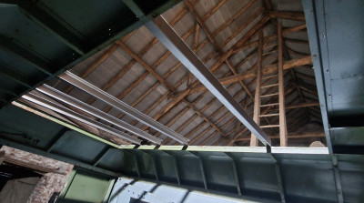

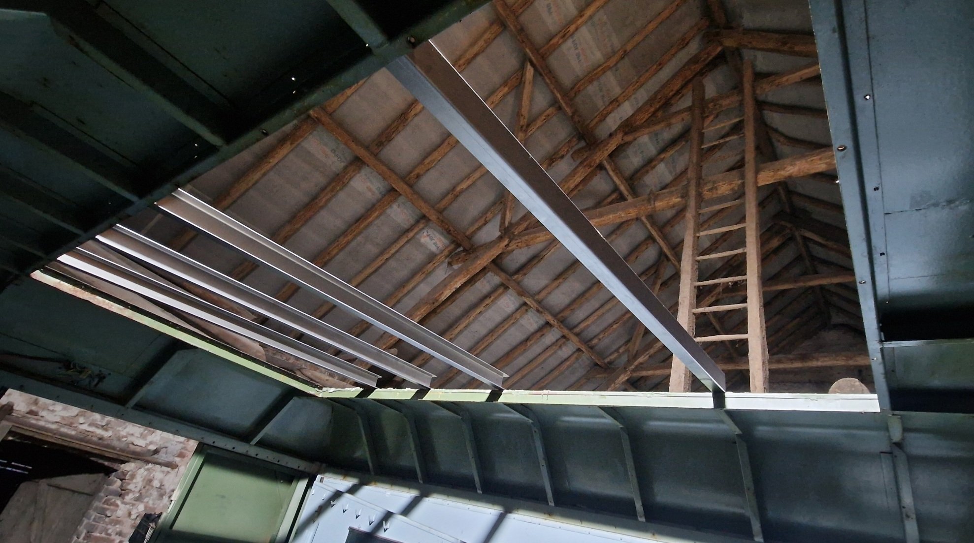

Um dem geschriebenen mit Bildern auf die Sprünge zu helfen:
Hier einmal von vorn unten nach hinten oben fotografiert. Die Querprofile sind nur draufgelegt, noch sind sie ein wenig zu lang. In diesem Falle wäre die Aussparung für das Oberlicht leicht nach vorn versetzt.
