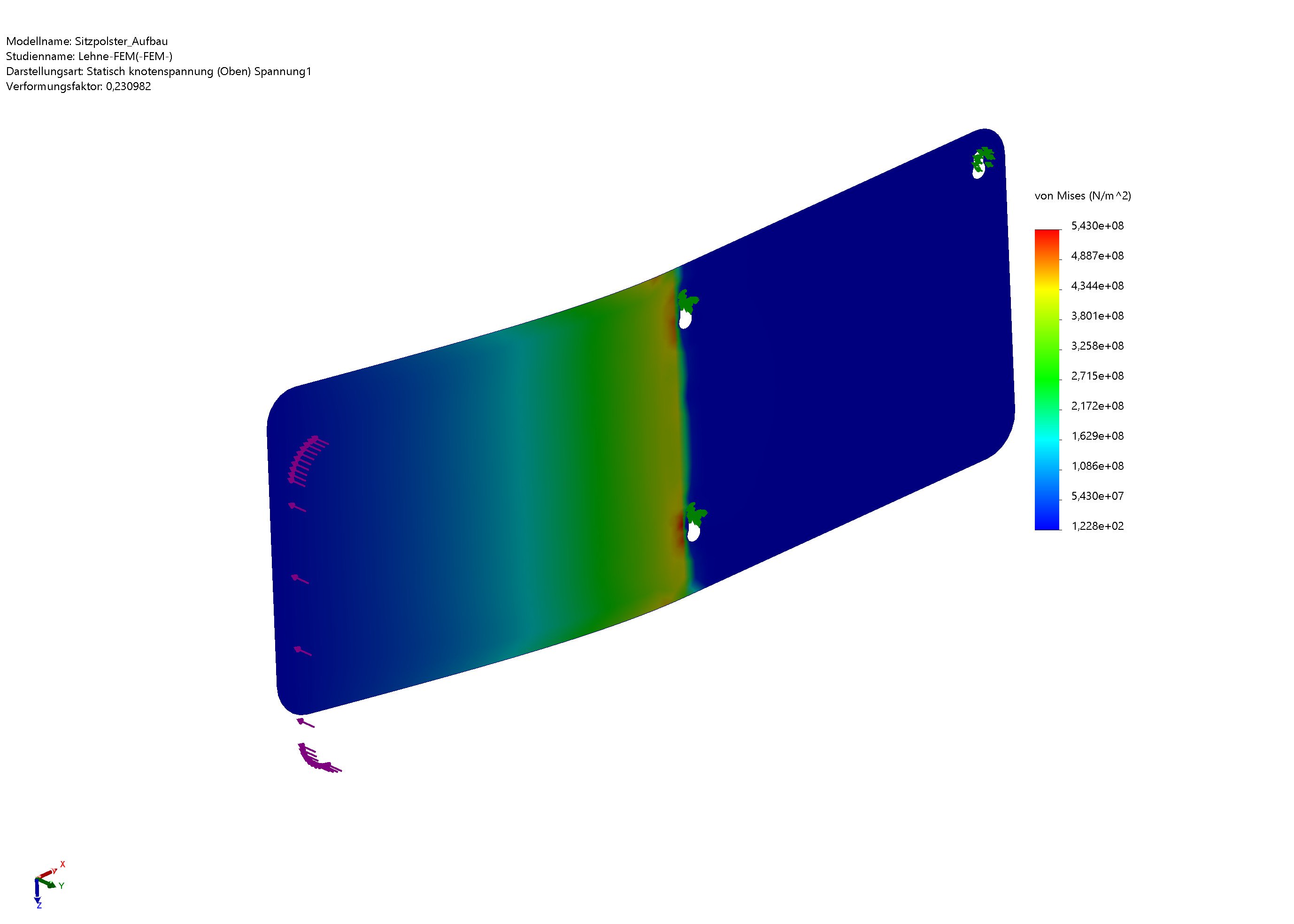

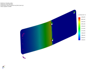

#109 Beitrag von magboehm » 2026-01-26 10:32:26
hat zufällig jemand hier im Forum eine Software / Softwaremodul mit welcher eine einfache FEM Simulation der Durchbiegung von einer CFK (Carbon Composite) Platte gemacht werden könnte? Das Bauteil ist nicht komplex - da CFK doch nicht günstig ist, überlegt man sich vorher welche Wandstärke man braucht... Ein Datenblatt zu den verfügbaren Ausgangsmaterialien hab ich natürlich - das kann ich gern zukommen lassen, falls sich jemand findet.
Mein SolidWorks FEM ist für solche Analysen nicht tauglich... da kommt nur murks raus... nicht mal Solider Murks ;)
Grüße vom Wörthersee, Alexander
