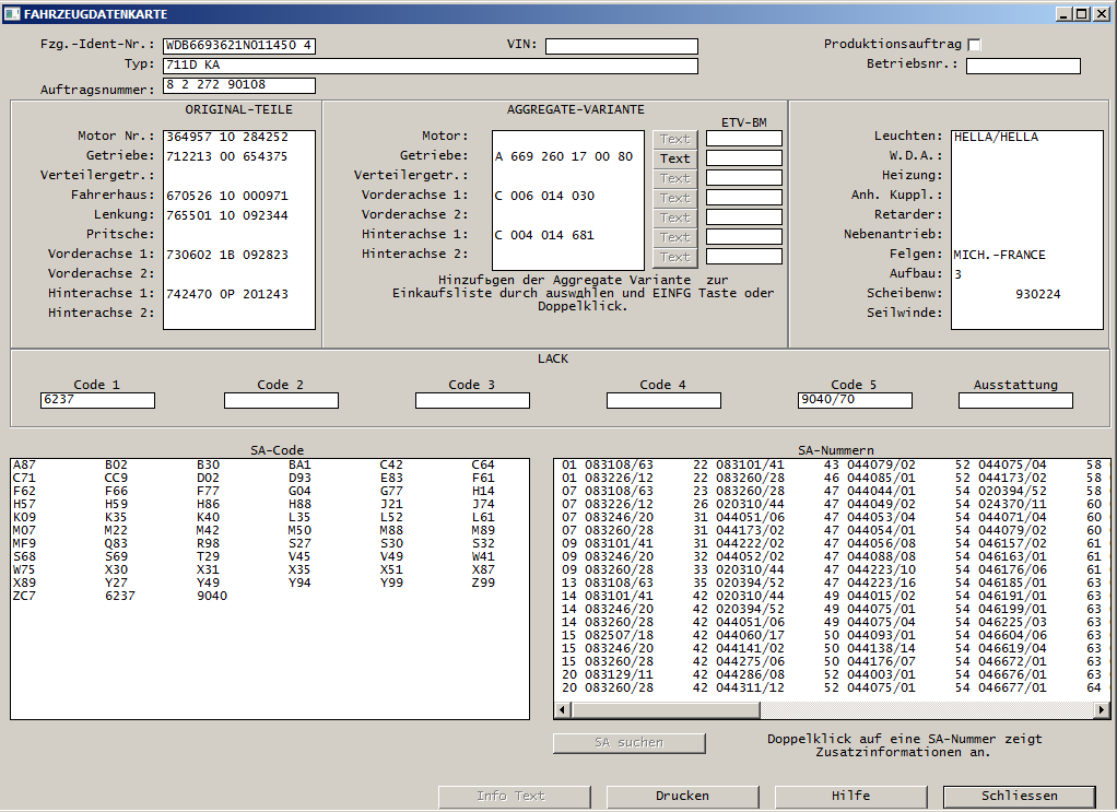

Re: die letzte fin anfrage
Hallo Arne,
bitte
FIN-Code: WDB 669 362 1N01 1450
Modell: Transporter T2 711 D-KA 4X2 3700
Fabrikatversion: Kastenwagen
Werk: Lüdwigsfelde
Auftragsnummer: 8 2 272 90108 (BMI)
Produktiondatum: 24 02 1993
Lack-Code [1] (Fahrerhaus/Karosserie): 6237/ Schwarzgrün
Lack-Code [5]: 9040/ Tiefschwarz
Motor-Nr.: 364.957 10 284252 (OM 364 A EURO-1, 105 PS)
Getriebe: 712.213 00 654375 (G2/27-5/6,17)
Lenkung: (LHD) 765.501 10 092344 (LS 2 A)
Fahrerhaus: 670.526 10 000971
Vorderachse: 730.602 1B 092823 (VL 1/9 C-2,3)
Hinterachse: 742.470 0P 201243 (HL 2/15 5,8)
Felgen: MICH.-FRANCE
Leuchten: HELLA/HELLA
Die Achsübersetzung ist 41:13

bitte
Werk: Lüdwigsfelde
