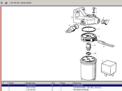

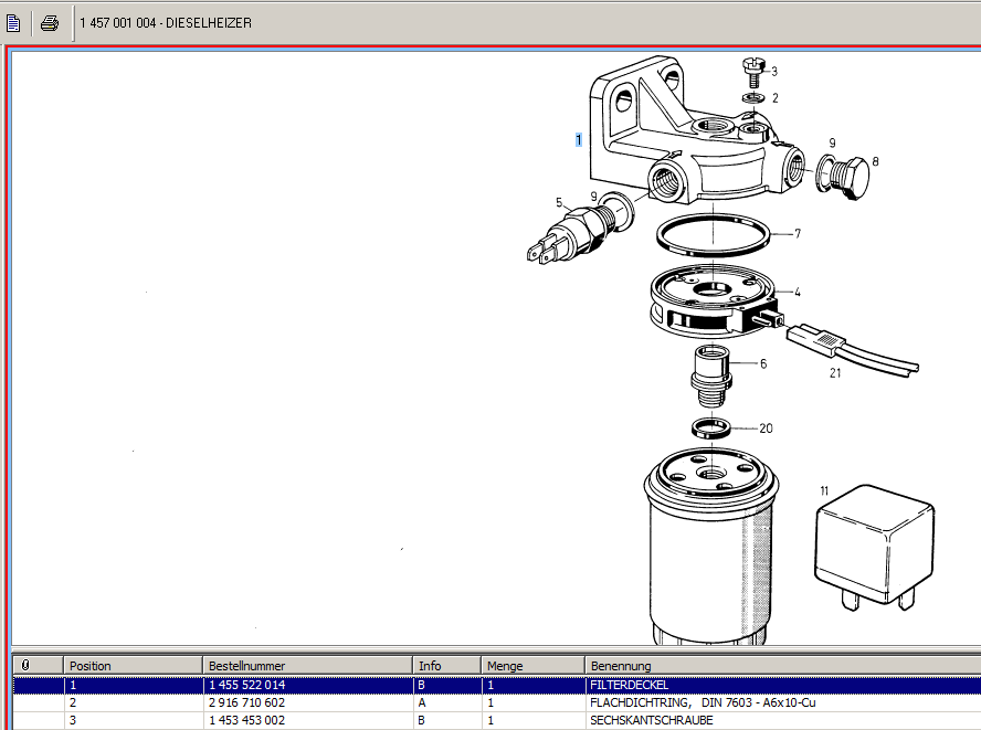

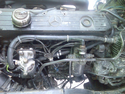

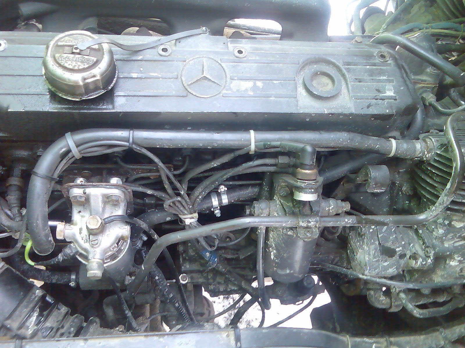

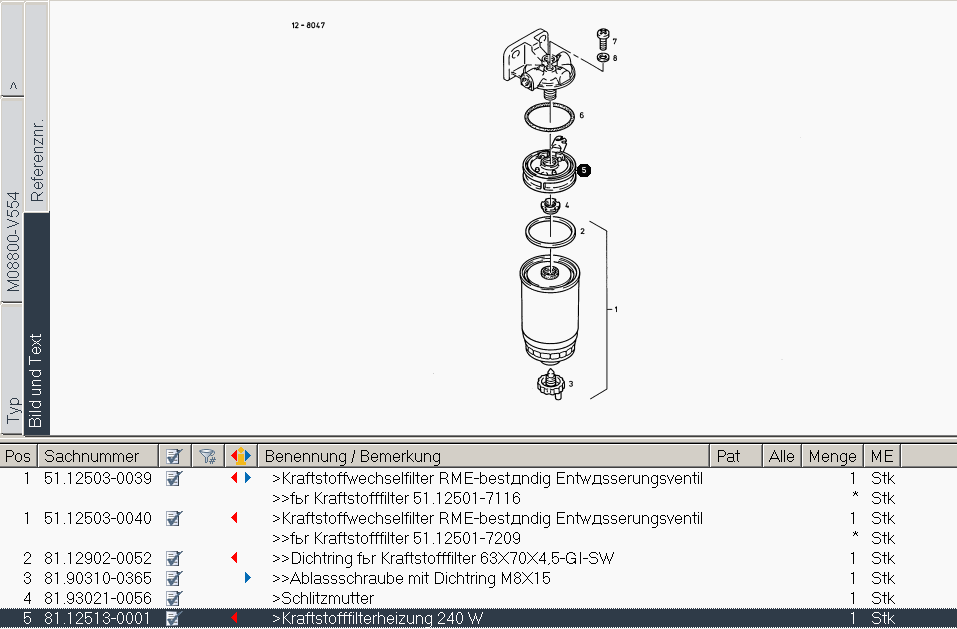

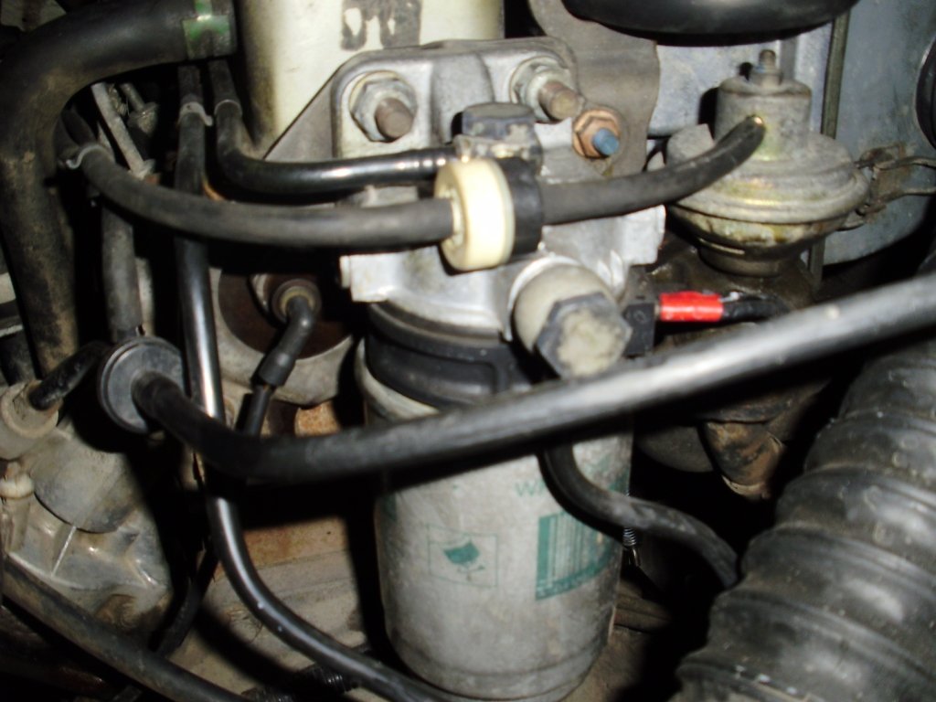

Im Jahr 2006 erlebten wir hier in Charkiw, Ukraine, einen ungewöhnlich kalten Winter im Januar mit Nachttemperaturen bis zu -30 Grad Celsius. Jeder, der einen Dieselwagen besaß, hatte damit zu kämpfen, so auch ich. Ich musste meinen Wagen nachts erst starten und vorwärmen. Drei Wochen voller Probleme zwangen mich zum Nachdenken, und schließlich baute ich eine Standard-Kraftstofffilterheizung für nördliche Klimazonen ein. Sie erwies sich als so effektiv, dass ich weder das Thermometer noch die Dieselkraftstoffsorte an der Tankstelle überprüfte. Der Wagen sprang sogar mit zähflüssigem Diesel im Tank an und lief einwandfrei. Seitdem haben alle meine engen Freunde ihre Autos mit verschiedenen Diesel-Kraftstoffheizungen ausgestattet, und kein Frosttag war mehr eine Überraschung. Die Krönung war eine Tankstelle, an der auf dem Schild „Winterdiesel Arctic -32“ stand und deren Tankwagen bei -22 Grad an der Einfahrt einfror.
Für die Zukunft ist der Einbau einer Kraftstofffilterheizung eine ideale und bewährte Lösung.

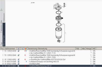

Sie können sich nach einem neuen 12-V-Satz (Satz Bosch-Nr. 1 457 001 004, 12-V-Heizelement1 455 711 001) umsehen und das MAN-Heizelementdurch ein 24-V-Heizelement (MAN-Nr. 81.12513-0001, Knecht-Nr. TB929/6, 24V 240W) ersetzen.
Oder Sie besorgen sich einen gebrauchten Deckel (z. B. Bosch-Nr. 1 455 522 014, wurde in den 80er und 90er Jahren in vielen Autos verbaut) bestellen oder fertigen einen Adapter (Bosch-Nr. 1 450 390 004) an und bestellen zusätzlich ein MAN-Heizelement.
Plus Schalter. Kabelsatz und Relais. Filterpatrone ist von MANN WK842/2.
Gruß Eugene.

Das ist nur die Heizung, unten kommt dann einfach der Filtertopf ran?autotir hat geschrieben: ↑2025-12-12 18:39:09Sie können sich nach einem neuen 12-V-Satz (Satz Bosch-Nr. 1 457 001 004, 12-V-Heizelement1 455 711 001) umsehen und das MAN-Heizelementdurch ein 24-V-Heizelement (MAN-Nr. 81.12513-0001, Knecht-Nr. TB929/6, 24V 240W) ersetzen.
Gruss Henrik!
Re: Winterdiesel in Italien - ab wo tanken
Genau, ein normaler Kraftstofffilter (z.B. MANN WK 842/2) wird angeschraubt, und der Kraftstoff erhitzt sich davor. Ich habe das bei sehr kaltem Wetter mit laufendem Motor und ausgeschalteter Heizung getestet. Der Motor ruckelte daraufhin etwa eine halbe Minute lang. Nachdem ich die Heizung wieder eingeschaltet hatte, lief er sofort wieder.w3llschmidt hat geschrieben: ↑2025-12-13 14:10:07Das ist nur die Heizung, unten kommt dann einfach der Filtertopf ran?
Ich habe lediglich den Temperatursensor für die automatische Aktivierung entfernt und einen normalen Schalter (durch Relais) im Innenraum eingebaut.
Gruß Eugene.
