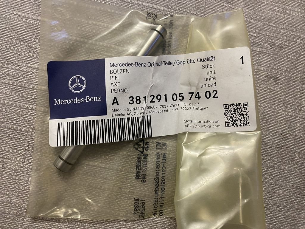

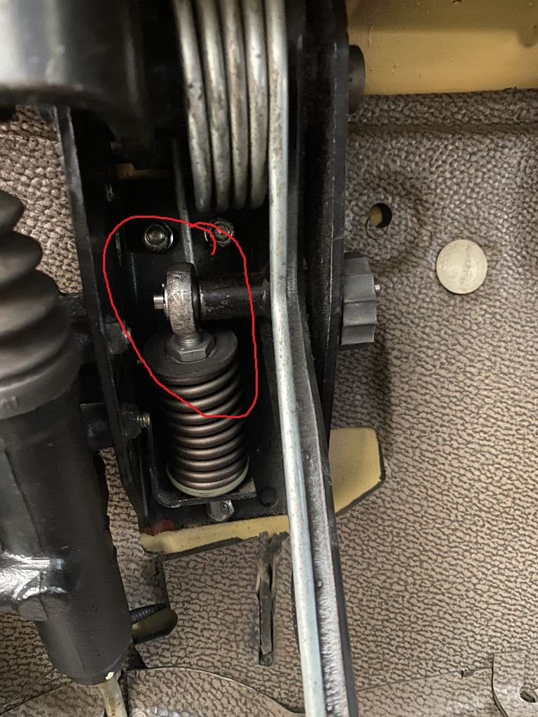

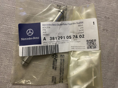

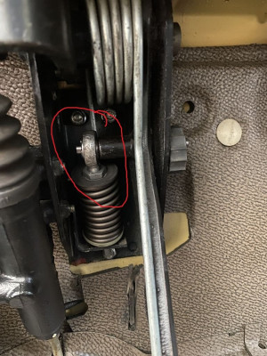

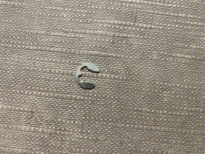

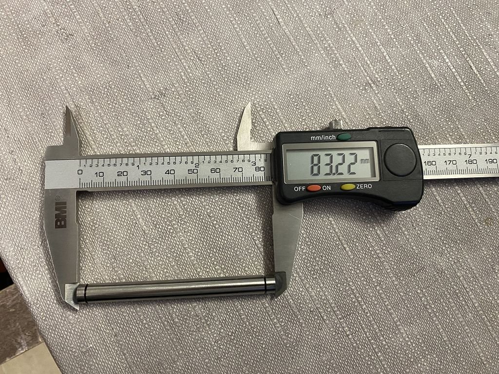

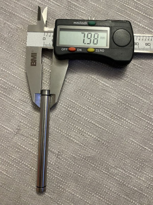

bei meinem Kupplungspedal ist der Bolzen bereits 2x herausgerutscht. Die Krallen bzw. die vorherigen, etwas solideren Sicherungsbleche, sind warum auch immer abgegangen und bei Betätigung der Kupplung ist der Bolzen rausgewandert. Zum Glück blieb er schräg in dem Block in dem sich das Kupplungspedal befindet hängen, womit ich immer wieder noch bis nach Hause gekommen bin. Eine Reparatur geht nur mit Spezialwerkzeug von Mercedes! Damit kann man die sehr starke Feder spannen und dann alles zerlegen und wieder zusammenbauen.
Ich befürchte, dass das wieder passieren kann, einen weiteren Ersatz-Reparatursatz habe ich mir sicherheitshalber besorgt (der dritte also). Da ich nicht weiß, woher der Fehler rührt, befürchte ich, dass es auch dieses Mal nicht lange halten wird.
Ich hätte daher gern eine vernünftige Lösung. Ich stelle mir vor, dass ein neuer Bolzen auf beiden Seiten ein Gewinde hat, auf das man selbstsichernde Muttern aufschrauben kann.
Daher die Frage in die Runde, ob einer der hier anwesenden 2 entsprechende Bolzen drehen kann. Oder aber jemanden kennt, der das machen könnte.
Danke im Voraus

Kommt da nicht solch ein Sicherungsring drauf?

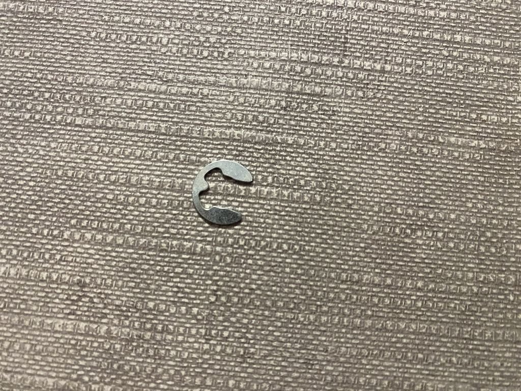

der Sicherungsring ist auf Foto 1 zu sehen.
Aber ich glaube ich weiß was du meinst: einen passenden Sägering besorgen und dann mit Rödeldraht zusammenfriemeln. Mal sehen, ob ich was passendes finde.
Gute Idee, danke!

Den Seegerring brauchst du nicht mit Draht sichern, wenn er beim Einbau nicht überdehnt wird, passiert da nix.

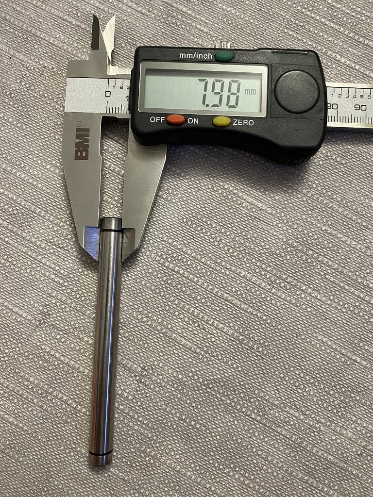

habe den Seegering mal nachgemessen. Das Hauptproblem ist, dass die Stärke der Nut 0,84 mm ist. Und da finde ich nichts passendes. :blush:
Na ja, muss halt noch mal in Ruhe weitersuchen.

ich würde den Fehler beseitigen, nicht die Symptome
Wenn die Welle richtig sitzt wirken keine Kräfte auf den Sicherungsring.
Da ist wahrscheinlich etwas ausgeschlagen

#16 Beitrag von AL28 » 2025-11-26 10:11:44
Ich tippe auch auf einen Verzug der Aufnahme oder ähnliches. Oder irgendwo einen verstecken Riss.
Diese Sicherungen müssen in der Regel die welle nur gegen verrutschen sichern.
Mal beim Kuppeln beobachten ob sich was verzieht.

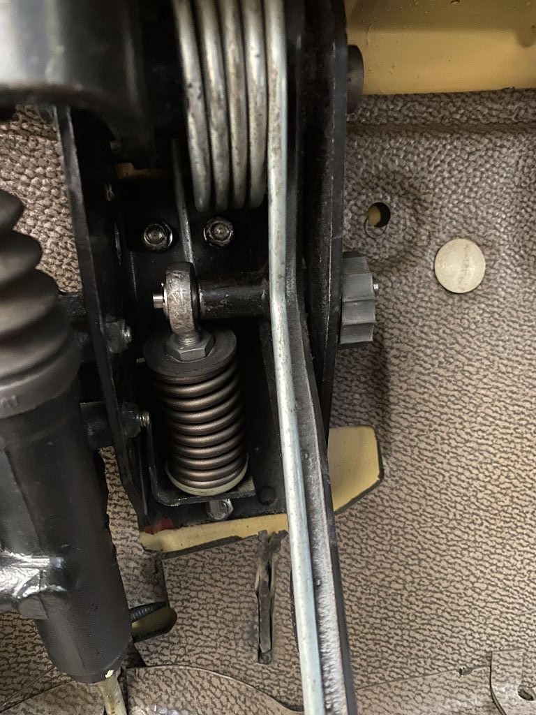

#17 Beitrag von Joe » 2025-11-26 12:12:33

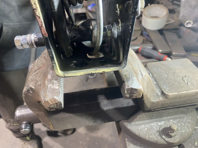

soweit ich weiß, gibt es den Block nicht mehr. D. h. wenn es wirklich daran liegt- keine Chance.
Eine einfache Schraube geht nicht, weil da was mit Lager dranhängt, s. Foto. D. h. der Durchmesser muss passen!
@Dave: Ich lege dir das Teil auch noch bei inkl. dem Kleinst-Lager!

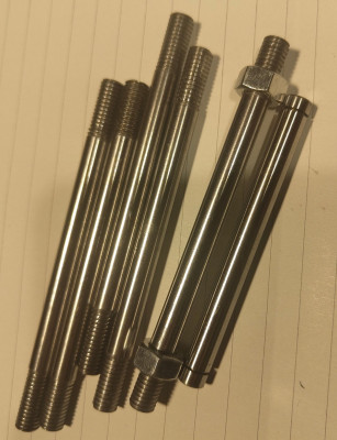

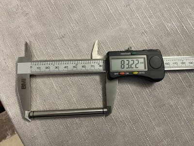

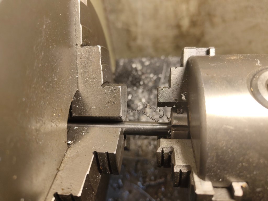

#20 Beitrag von dave » 2025-12-07 0:43:18

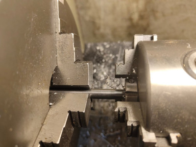

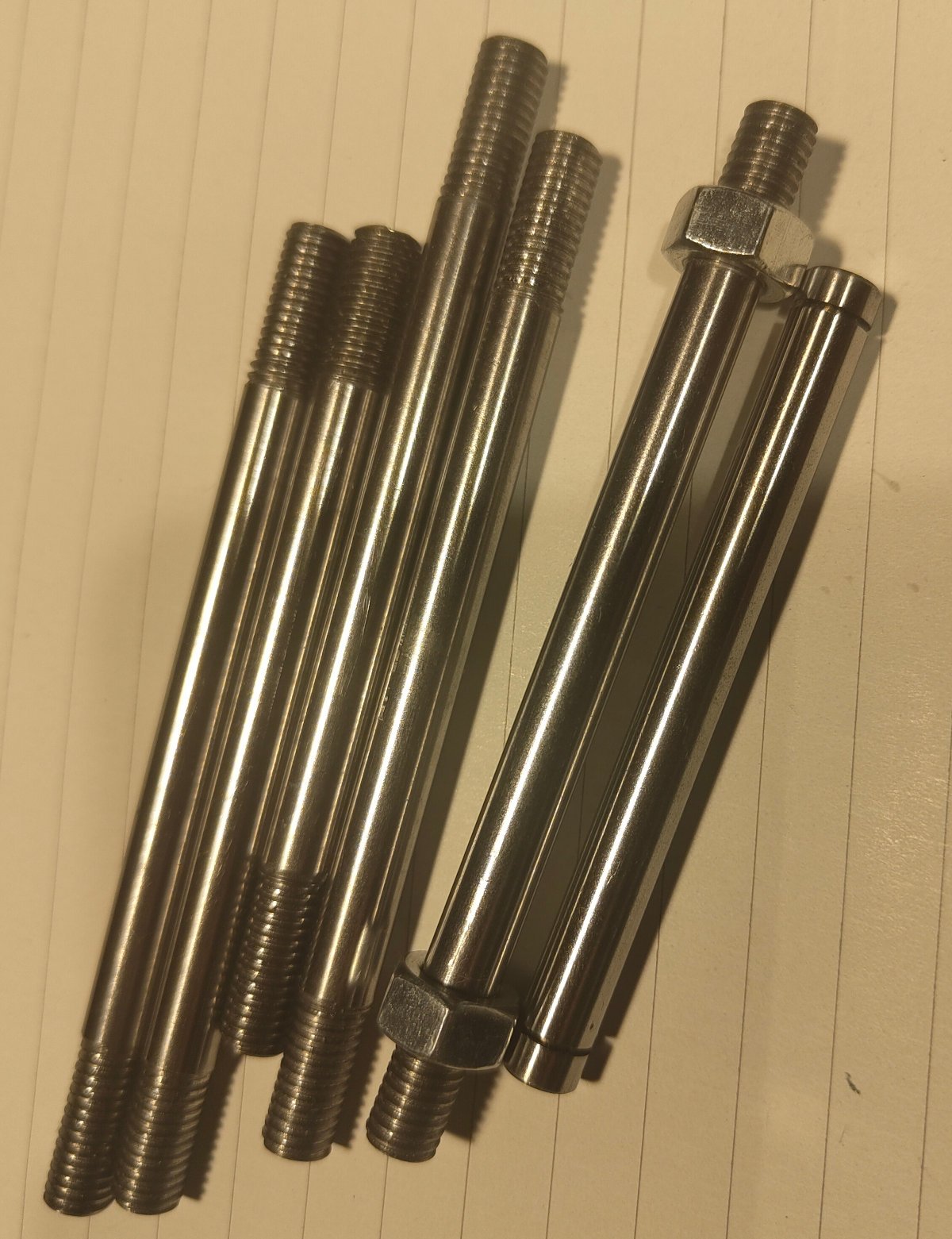

allein zuhaus, gewinde gedreht
einfacher als löcher bohren .. weils das fräse freiräumen spart :bored:
das originalteil ist zwschen den zwei nuten innenkante zu innenkante 73,7 mm lang.
8mm liess sich mit gewindeschneider nicht direkt schneiden ohne die welle beim spannen zu vermacken, zuviel drehmoment nötig.
vorm schneiden die 10 enden auf 7,9mm abgedreht, dann gings.

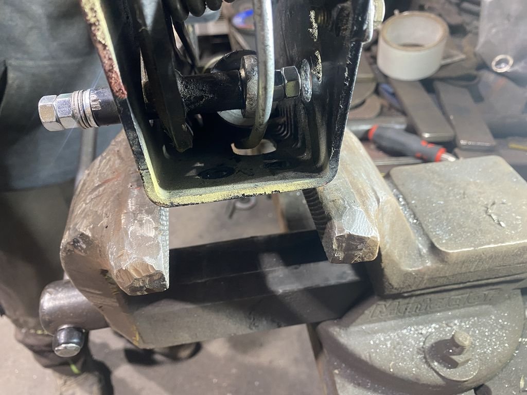

#22 Beitrag von Joe » 2026-01-10 20:10:17
heute war es so weit: Der Ersatzbolzen von Dave wurde heute eingebaut. Jetzt kann nichts mehr rauswandern. :rock:
Von den Originalen habe ich jetzt 2 Stück übrig, von den optimierten Bolzen (meine Meinung) habe ich noch 4 übrig. Wenn noch welche Interesse hätten, würde ich 2 Stück zu Selbstkosten abgeben (30,- / Stück plus ggf. Porto). Wenn kein Interesse - auch kein Problem.
