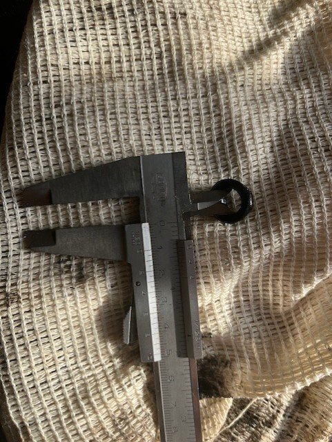

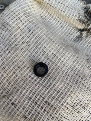

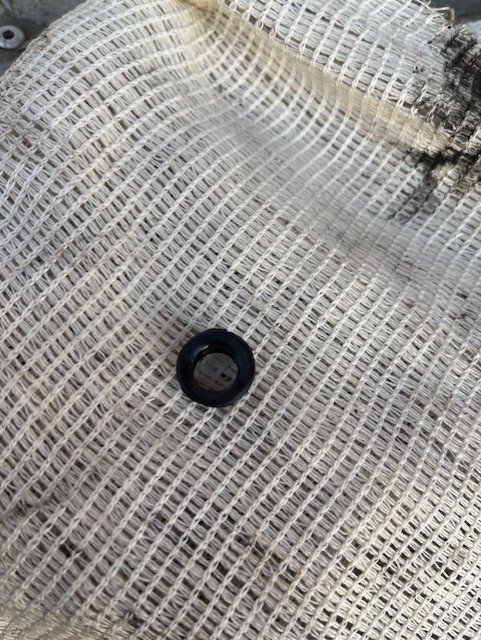

#7 Beitrag von Filzi » 2025-11-12 12:06:59

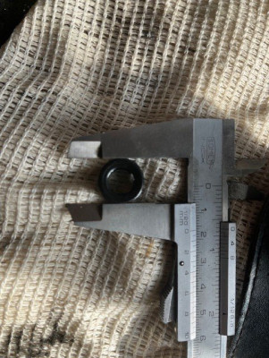

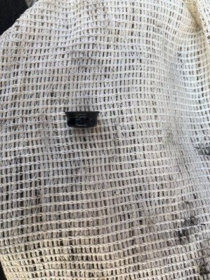

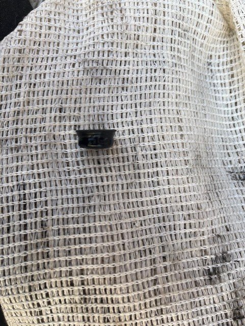

hab das Teil mal ausgebaut. Es ist nur eingesteckt, zwischen dem Winkelgetriebe und dem Anschluß am VTG.
Es ist aus Plastik und über die Jahre recht hart geworden. Da ich keinen 3-D Drucker habe, hab ich provisorisch einen
O- Ring 10 x 3 mm dahinter gelegt , mal sehen wie lange es hält. :lol:
Grüße Hagen
Was lange hält rettet die Welt.

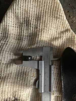

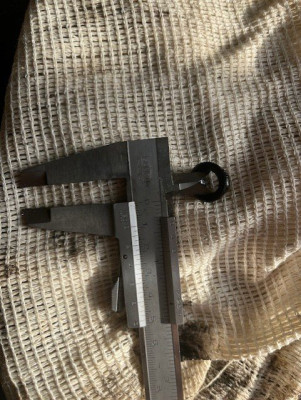

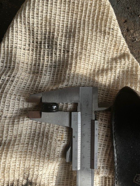

#8 Beitrag von Filzi » 2025-11-12 18:07:32

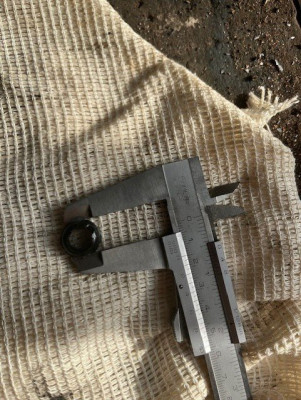

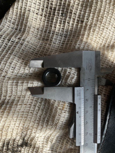

hab was bei der Amozone gefunden, nennt sich Flanschbuchse aus Nylon und hat die Abmessungen von 10 x 14 x 14 mm mit 20 mm Kopf Durchmesser.
Die Länge muss ich dann etwas anpassen und beim Kopf werde ich es sehen wie es passt.
Grüße Hagen

#9 Beitrag von Filzi » 2025-11-14 19:44:41

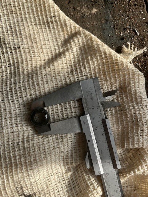

die Buchse hab ich auf 8 mm, ohne Kragen gemessen, gekürzt damit sie von der Länge her reinpasst.
Den Kragen habe erst einmal nicht bearbeitet, er passt so. Zusätzlich habe ich noch 2 Stück O- Ringe 10 x 3 in das Winkelgetriebe gesteckt, zur Sicherheit.
Mal schauen ob es jetzt dicht ist.
