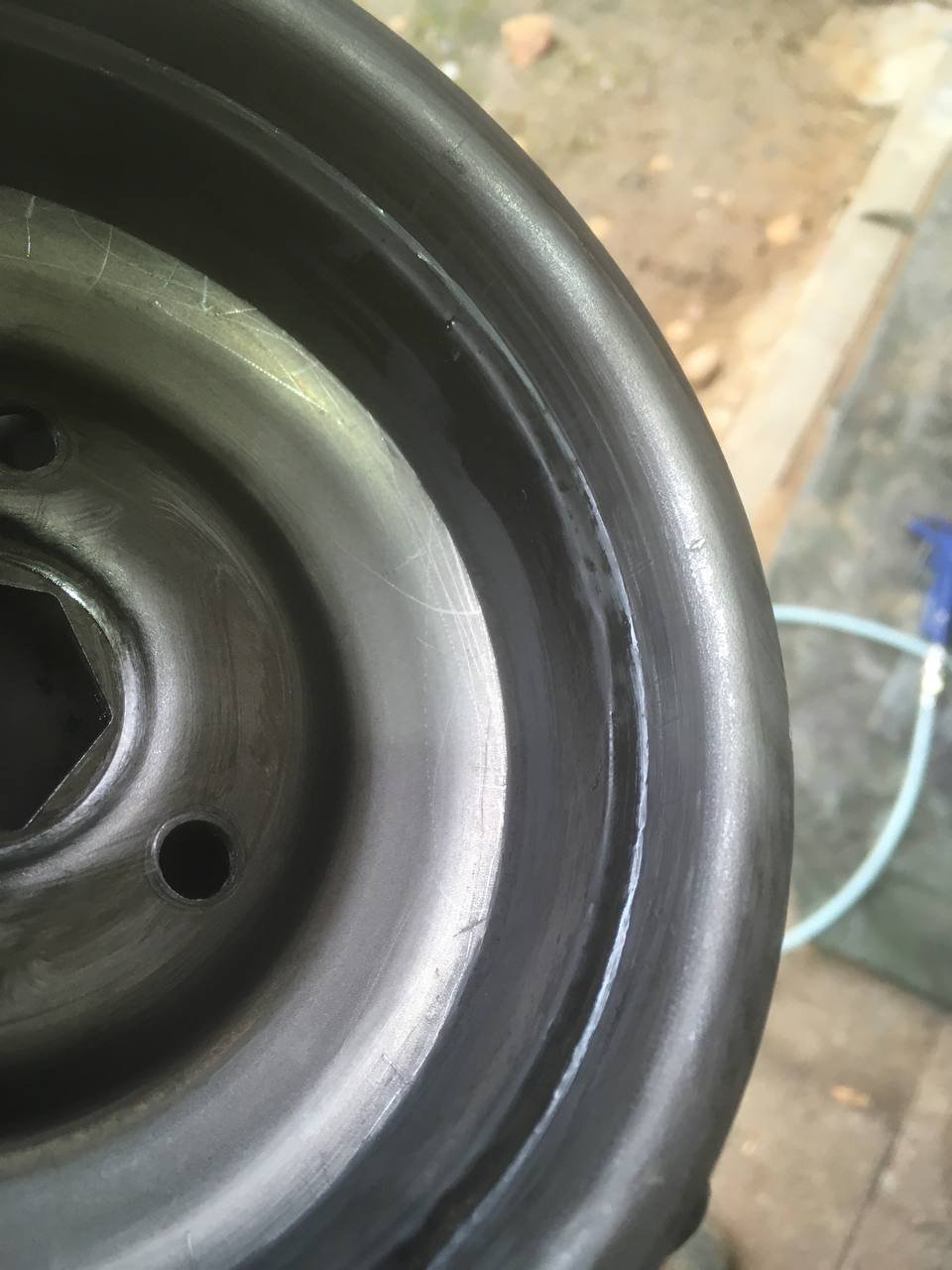

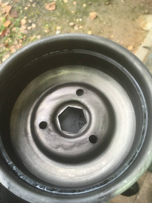

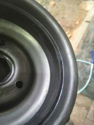

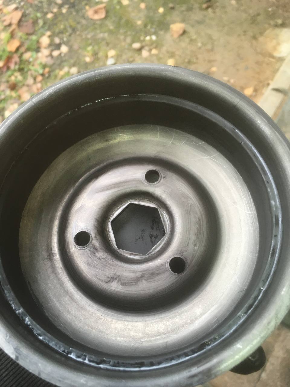

Hallo habe bei meinem Marirus 170 D11
die Ölschleuder mal abgebaut jetzt war ich so doof und hab gedacht das schwarze in der Trommel sei eine Dichtung die sich auflösst und habe alle wider zusammen gebaut es hadelt sich aber um gepresstes Öl oder
sieht aus die eine Dichtung :D aber is wohl Öl oder ?
? kann mir das jemand bestätigen

ja, das ist Ölhohle, die sich absetzt. Ich kenne das aus einem BF 8 L 413.
Saubermachen und wiederzusammenbauen. Und in ein paar 1.000 km mal wieder nachschauen und wieder saubermachen.
