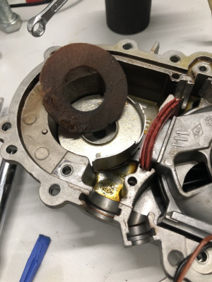

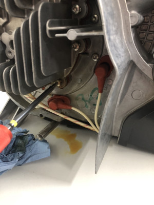

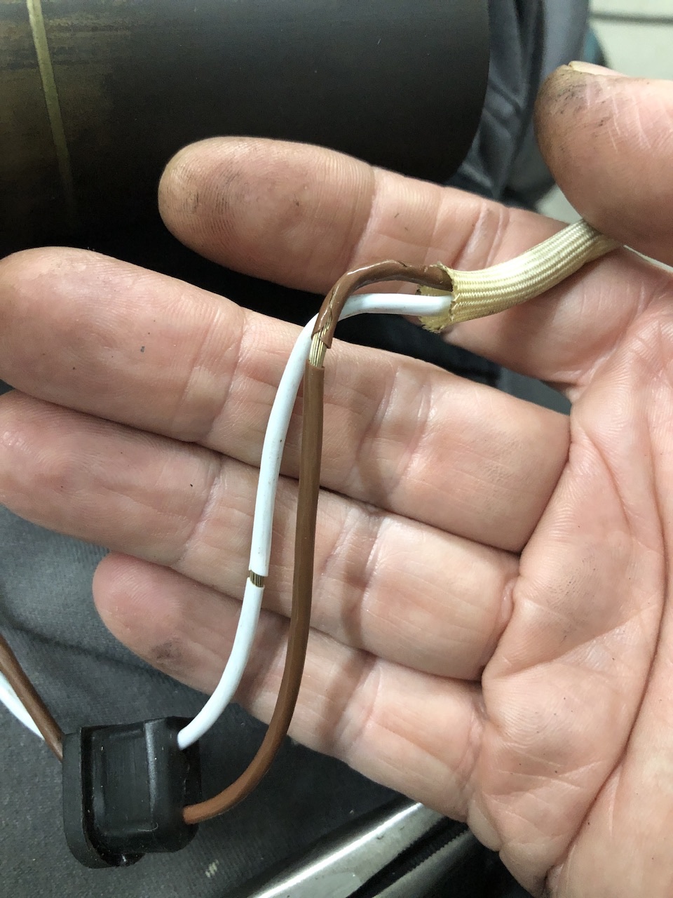

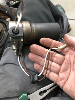

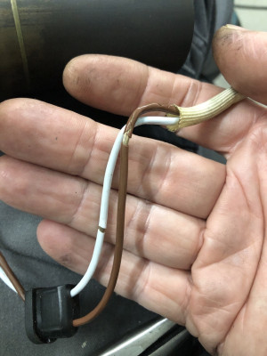

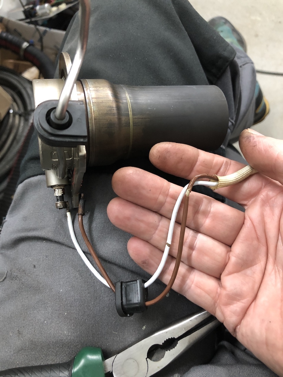

Bei meiner Zerlegung der Brennerkammer von der Combi D6E hatte sich herausgestellt, dass bei den innenliegenden Kabeln vom Glühstift die Isolierung mürbe geworden und mehrfach gebrochen war. Die Bilder gingen an den Truma Support und gemäß meiner Interpretation war ich mit diesem Kabelproblem kein Einzelfall.
LG Alex

karussellbremser hat geschrieben:
2025-10-30 17:09:25
Wie alt war da deine D6E?
verzahnerchris
6-7 Jahre. Also aus 2018 oder 2019 müsste die Truma sein.
LG Alex
SK1838A - WDB6553371K132295
Nachdem Floh`s Problem gelöst ist: hast du mal ein Bild unter welcher Abdeckung diese porösen Kabel sind? In das Alter kommt unsere D6E auch bald… Evtl. Kontrolliere ich die Kabel dann mal proaktiv… Sofern ich die Abdeckung „einfach“ abbekomme….
Danke und Grüße, Ralf

netnomergn hat geschrieben:
2025-10-31 20:36:35
Hi Ralf,
es sind die Kabel vom Glühstift. Dazu muss zunächst eine Abdeckung ab und dann der Deckel von der Brennereinheit. Die Dichtung darunter wirst du höchstwahrscheinlich ersetzen müssen. Die Schrauben wollen hinterher mit 4NM (?) angezogen werden. Also ist vielleicht noch ein feinfühliger DM Schlüssel fällig.
LG Alex
