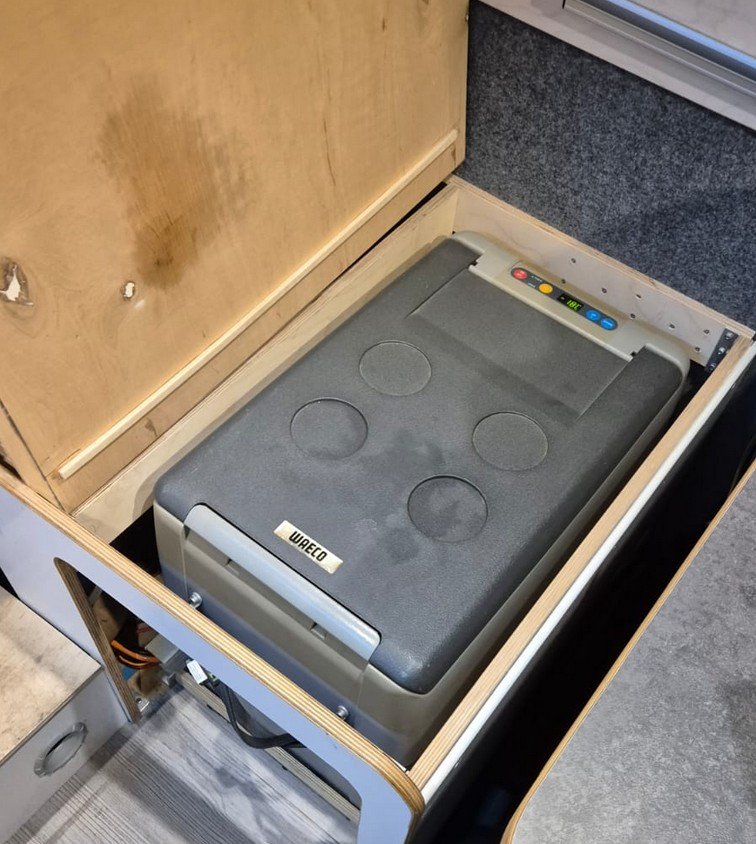

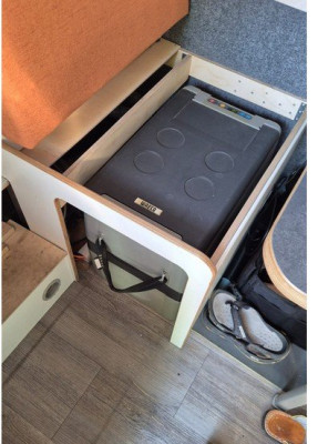

In meinem Sprinter nutze ich eine Kühlbox als Tiefkühltruhe um meine Vorräte länger als im Kühlschrank aufzubewahren. Es ist eine Waeco CF40 Kompressorkühlbox. Sie ist dauerhaft auf -18°C eingeschaltet.
verbaut habe ich die Kühlbox in meiner Sitzkiste auf einem Rollbrett. So muss ich nicht immer die Sitzfläche hochklappen wenn ich an die Vorräte möchte.

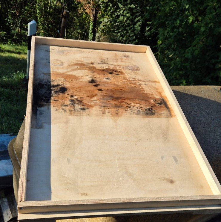

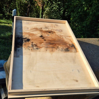

Nun habe ich vor einiger Zeit festgestellt, dass beim rausziehen der Box Wasserauf dem Boden tropft. Nach dem rausnehmen der Box vom Brett war dieses Nass und oberflächlich teilweise verschimmelt.
Ich habe das Brett trocknen lassen alles abgeschliffen und neu mit Holzschutzwachs behandelt auf der Unterseite 10 mm Armaflex aufgeklebt und die Box zusätzlich auf eine alte, zurechtgeschnittene, Isomatte gestellt.

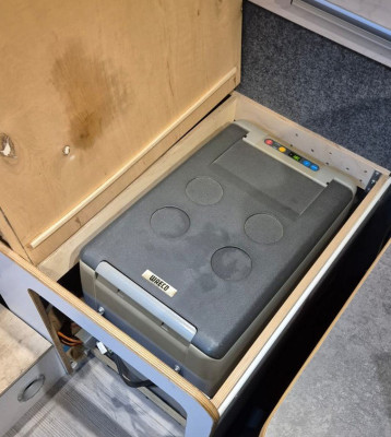

Nun hat sich das Kondensproblem zusätzlich auf die Oberseite der Box verlagert. Der Deckel (Sitzfläche) ist auch bereits Feucht/Nass.

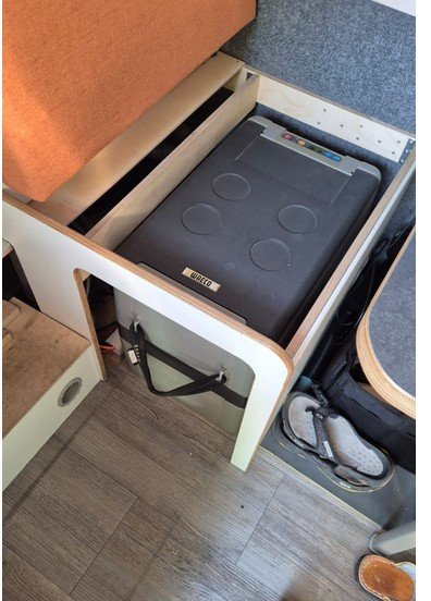

Ich wohne nun seit etwas über einem Jahr 4 Tage/Nächte die Woche im Sprinter. Das Problem ist mir erstmalig Anfang September aufgefallen. Prinzipiell habe ich nichts in meinem Verhalten/Nutzen verändert.
Die Box hat auch ausreichend Belüftung ringsum. Für dem Kompressor habe ich Lüftungslöcher zum Innenraum aus der Sitzkiste vorgesehen. Auch zur Hinterseite ist ohne Trennung Zugang zum "Heizungskeller" im gesamten Querschnitt der Sitzkiste ca. 1.000 x 450 mm.
Hat jemand ähnliche Probleme oder hat jemand eine Idee wie ich das Lösen bzw. Abhilfe schaffen kann? Notfalls auch mit einer neuen Kühlbox mit gleichen Maßen.

#4 Beitrag von KlausU » 2025-10-02 7:49:51
Ich denke der Holzdeckel schwitzt weil er Strahlungskälte von der Box bekommt und sich die Luftfeuchtigkeit des Raums dort niederschlägt. Zeichen dafür ist das die Box nach den "Verbesserungen" auch Kondensat ansetzt.
Solange Box und Brett die kältesten Stellen im Aufbau sind wird dich das Problem begleiten.Schau das du mit der Luftfeuchtigkeit runter kommst und sorg für ordentlich Zirkulation.
Klaus
