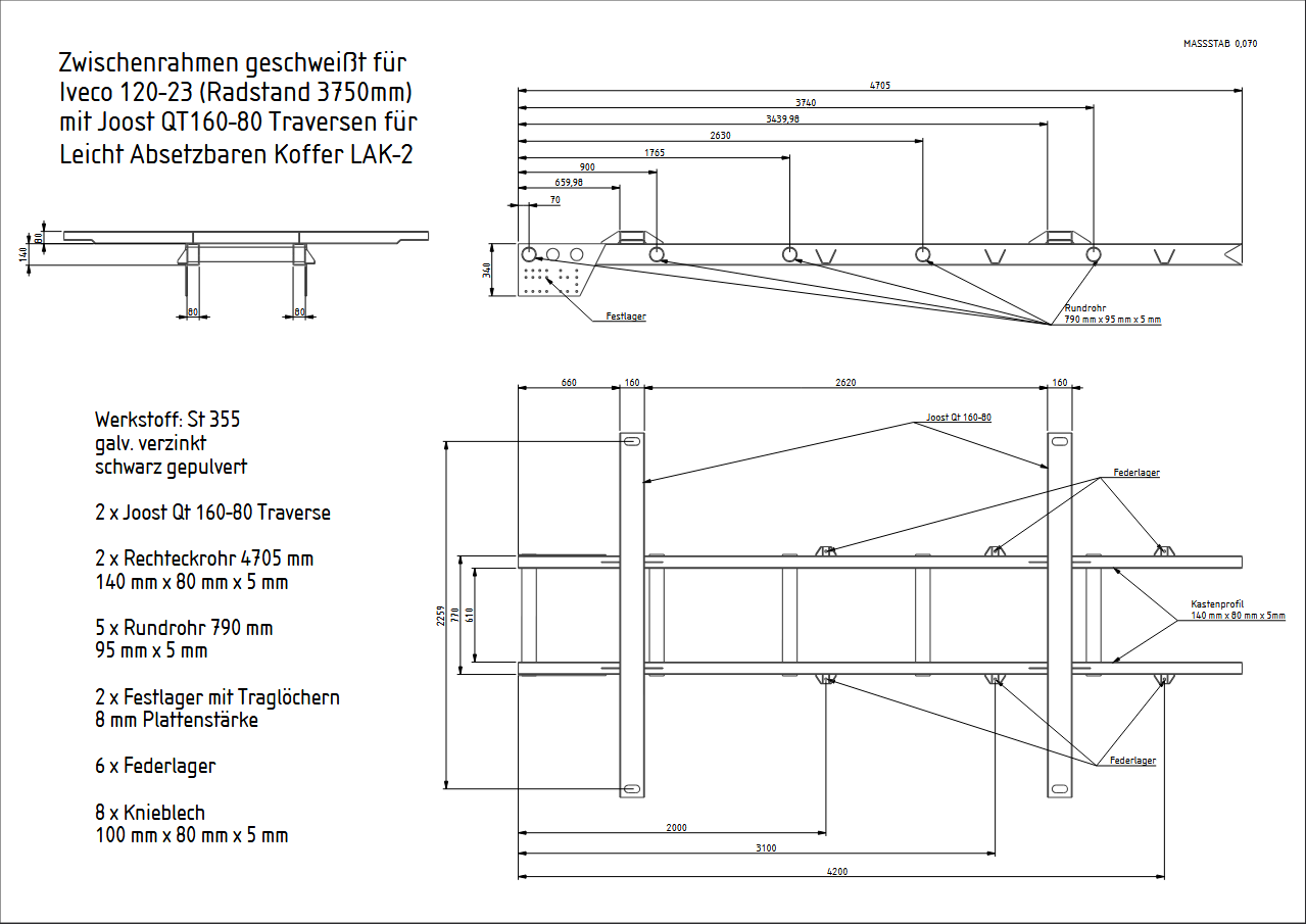

ich bin in den letzten Vorbereitungen für das Schweißen des federgelagerten Zwischenrahmens für meinen LAK2. Geplant sind (Edit:)140x80x5mm Kastenprofile aus S355, auf denen Jost QT160 Containertraversen aufliegen.
Die Containertraversen und der Zwischenrahmen werden miteinander verschweißt und zusätzlich mit Knotenblechen 100x80x10 mit beidseitiger Kehlnaht verstärkt. Je Auflagepunkt werden vier Knotenbleche verwendet, insgesamt 16. In der technischen Zeichnung sind je Auflagepunkt jeweils nur zwei Knotenbleche dargestellt, es sind aber vier.
Da die Knotenbleche in der Hand nicht besonders spektakulär aussehen, habe ich zwei Schweißnahtberechnungen gemacht:
1. DIN EN 1993 (Zug und Schub): Gesamtkraft je Auflagepunkt 431 kN, Insgesamt 1724 kN
2. DIN 15018 (Kerbfall 4, Belastungsgruppe 6): Gesamtkraft je Auflagepunkt 52 kN, Insgesamt 208 kN
Die Berechnung berücksichtigt ausschließlich die über die Knotenbleche übertragenen Kräfte. Die Auflagefläche zwischen Längsträgern und Containertraversen wird jeweils einmal dichtgeschweißt.
Frage: Wie erfolgt die Abnahme beim TüV? Wie werden die Verbindungselemente geprüft?

Was machen die Knotenbleche? Gegen den Schub der Traversen auf dem Kastenprofil arbeiten?
Ich habe die Traversen eingelassen. Ich habe 140x70x6.
Ich hab den ZR geschweisst, montiert und den LKW zur HU abgegeben.

Genau, die Knotenbleche kommen als Winkel in die Ecken zwischen Längsträger und Containertraverse und sollen den Schub abfangen. Ich wollte die Containertraversen nicht einlassen, um etwas mehr Platz für die Verschränkung zu haben.

Re: Schweißnahtberechnung / Vorgaben TüV Zwischenrahmen LAK2
Genau, deshalb hab ich 140 genommen und 40 eingelassen. Ich glaub die Traversen sind 80.

Weil ich den Schwalbenschwanz bei dir sehe. Zumindest bei MB steht in der ARL, den ZR bis über den Federb(l)ock und 15 Grad Abschrägung.
Nur als Anregung.

Die Längsträger des Zwischenrahmens entsprechen der ARL Iveco.
Ich habe gerade gesehen, dass sich oben ein Fehler eingeschlichen hat: Meine Längsprofile sind 140x80x5mm. Darauf sollen die Containertraversen liegen.

Ich finde die Querrohre nahe der Traversen überflüssig, da die Traversen deren Aufgabe mit übernehmen können.
Zur Inspiritation hab ich mir mal Fahrgestelle von Wechselbrücken-LKW angeschaut, die müssen deutlich höhere Lasten tragen und sehen doch recht "einfach" konstruiert aus, evtl solltest du auch dort mal schauen.
Bei einem Container-Trailer hab ich mal großzügige Dreiecke zwischen Längsträgern und Traversen gesehen, auch das finde ich interessant ...
So wie Dei Rahmen konstruiert ist wird das Koffergewicht auf die 4 Containerecken als Punktlast eingeleitet.
Bei einem angenommen Koffergewicht von z.B 3 Tonnen verteilt auf einer kleinen Fläche der Containerecken sind das fast 800 kg.
Bei Offroad und schnellen Wellblechpisten können Kräfte von etwas mehr als 3G auftreten, was Schwingungen bei den Quertraversen führt.
Bemerkbar macht sich das auch deutlich im Fahrverhalten.
Auch Dir habe ich empfohlen das Gewicht des Koffers nicht nur in den Ecken einzuleiten. Der Boden sollte auch auf den Längs und Querträgern
aufliegen, um Punktlasten und Lastspitzen zu vermeiden.

Mein Aufbau "schwebt" nicht frei zwischen den zwei Traversen, die Staplerlaschen des Aufbaurahmens liegen auf Gegenlagern des ZR.
Die Last liegt auch nicht auf 4 Ecken, sondern auf der ganzen Traverse.
Hier noch als Modell mit Item Profilen.

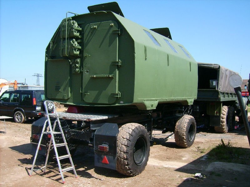

Danke für den Tipp. Da habe ich auch schon geschaut. Der Unterschied ist, dass Containergestelle nicht so verwindungssteif ausgeführt sind. Und die sind für klassische Container, die am Boden vollflächig aufliegen.
Der LAK2 Koffer verwendet zwar klassische Containerlocks, der Boden ist aber schwebend (siehe Bild)
Letztlich geht es auch nicht mehr um die grundlegende Konstruktion, da alle Teile bereits gefertigt sind. Es ging eher darum, ob der TüV nochmal einen statischen oder dynamischen Schweißnahtnachweis benötigt.

Beim BDF werden die Containeraufbauten auch nur in der Mitte abgestützt.
Ja, die gehen nicht ins Gelände.
(Quelle: www.darko-darming.de)
Man beachte auch den ZR des BW 6x6 Actros 15Tonners.
Die gehen in Gelände.
(Quelle: www.panzerbaer.de)
Gruss Henrik!
2 Bleche 10 cm lang ergeben beidseitig verschweißt 400 mm Schweißnahtlänge. Bei 5 mm Kehlnaht stehen 2000mm² kraftübertragende Fläche zur Verfügung bei Sigma zul von 262 N/mm² kommt das dann hin.
Sigma vorh/ Sigma zul liegt etwas bei 0,0061. 1,0 wäre auch noch i.O. Das wird halten. Eine 2 mm Kehlnaht würde es auch tun.
Ich hätte die Berechnung bei der Begutachtung dabei und würde die bei Nachfrage vorlegen und erläutern. Und erklären, wer den Hilfsrahmen geschweißt hat. Besser wäre aber, das vorher zu klären.

Moin Lura,lura hat geschrieben: ↑2025-10-05 23:14:42
Moin, Mal so zu Verständnis: 491 kN sind landläufig 49 t, 1724 kN roundabout 170 t. Für einen LAKIi, der vielleicht 4 t, bei 3G 12t wiegt.
Sigma vorh/ Sigma zul liegt etwas bei 0,0061. Das wird halten. Eine 2 mm Kehlnaht würde es auch tun.
Ich hätte die Berechnung dabei und würde die bei Nachfrage vorlegen und erläutern. Und erklären, eeer den Hilfsrahmen geschweißt hat. Besser wäre aber, das vorher zu klären.
Danke dass du die Diskussion wieder einfängst. Die 1724 kN sind ja statische Zug- und Schubbelastung gem. DIN EN 1993, wobei auch nicht alle vorhandenen Schweißnähte in jedem Lastfall wirken, sondern bei jeder Belastung nur der schwächste Weg zu berücksichtigen ist.
Deshalb habe ich zusätzlich die alte DIN 15018 bemüht, die für dynamisch schwellende und wechselnde Lasten gilt (galt). Ich habe den Worst-worst Case der DIN für Krane oder Eisenbahnbrücken genommen, wo für die Schweißnaht nur noch eine maximal übertragbare Spannung von 27 N/mm2 angesetzt wird und bei mir maximal 207 kN übertragbar sind.
Sicherheitstechnisch sind die 1724 kN z.B. für einen Unfall relevant. Bei einem Koffergewicht von 5000 kg kann eine maximale Beschleunigung von 345 m/s2 übertragen werden. Bei einem Frontalaufprall mit 60 km/h und 0,02 s bis zum totalen Stillstand wirkt eine Beschleunigung von 833 m/s2, also mehr als das doppelte. Selbst bei 30 km/h wirken noch 417 m/s2.
Wenn ich mir allerdings die gängigen Aufbauten im kommerziellen Nutzfahrzeugbereich anschaue, dann ist das alles noch wesentlich leichter gebaut.
Deshalb meine Frage zu Vorgaben beim TüV.

Hallo Christian,
Die Prüforganisationen wie TÜV, Dekra etc. prüfen lediglich, ob das Fahrzeug der StVZO entspricht. In der StVZO wird kein Festigkeitsnachweis verlangt für Aufbauten am Fahrzeug. Dies liegt in der Verantwortung des Aufbau-Herstellers.
Festigkeitsnachweise sind jedoch nötig für sicherheitsrelevante Bauteile am Fahrgestell wie z.B. Bremsen, Zugeinrichtungen, Anhänge-Vorrichtungen und neuerdings auch hinterer Unterfahrschutz.
Das bedeutet, daß für den Hilfsrahmen als Teil des Aufbaues bei der technischen Abnahme kein Festigkeitsnachweis verlangt wird.
Nun zu den genannten Normen
Die DIN EN 1993 bezieht auf Stahlkonstruktionen im Hochbau. Das ist für den Fahrzeugbau nicht relevant.
Die DIN 15018 bezieht auf Stahlkonstruktionen im Kranbau. Auch dies Norm ist nicht relevant.
Relevant für Fahrzeugaufbauten sind ausschließlich die Aufbau-Richtlinien der Fahrzeug-Hersteller.
Zu den Lastannahmen:
Deine Lastannahmen sind unklar und nicht nicht nachvollziehbar. Weder in der Höhe der Last , noch in der Lastrichtung, noch für die Lastangriffspunkte.
Die Höhe der von dir angenommen Lasten erscheinet mit unrealistisch hoch.
Noch nicht berücksichtigt erscheint mir der Lastfall der Verwindung des Hilfsrahmens, sobald der LKW-Rahmen verwindet.
Hierbei werden in den Hilfsrahmen erhebliche Torsionsmomente eingeleitet, die zum einen eine Verformung des Hilfsrahmens erzeugen und zum anderen natürlich Spannungen.
Wo die Spannungen sich einstellen, welche Spannungsspitzen erzeugt werden, wie sich die Kerbwirkung an Schweißnähten auswirkt, das kann man nur mit einer FEM-Berechnung herausfinden. Dabei braucht es jedoch auch realistische und praxisnahe Lastannahmen.
Bei den Lastannahmen liegt die Kunst und am Ende die Beurteilung der zulässigen Höhe der Spannungen in dem gewählten Werkstoff.
Soviel als kurze Grundvorlesung zu dem hier im Forum immer wiederkehrenden Thema Hilfsrahmen.
