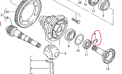

Moin zusammen.
Auf folgenden Bild sieht man das Getriebe wo man die Antriebswelle festschraubt.
Als mein Kollege die vermeintlich kaputte Antriebswelle rauszog fiel ihm der runde Deckel in der Mitte entgegen.Die Antriebswelle war geflutet mit Getriebeöl und es schwappte auch ein teil so heraus.
Fett war an der Welle nicht mehr zu sehen,weil wohl ausgewaschen vom Getriebeöl.
Meine Frage nun an das Schwarmwissen.Warum bzw. wie kann der mittlere Deckel da einfach rausfallen?.Gesichert ist der scheinbar nicht.Also es ist nix möglich von aussen.
Ich hatte ja seit Wochen ein klackern vorne rechts in Linkskurven.Verdacht war die Welle.
Nun fällt uns da aber son Teil entgegen und ich frage mich ob es nicht das war welches das klackern verursachte.
Den kleinen Deckel konnte man mit etwas Fingerdruck wieder reindrücken.
Hat jemand das Problem schon mal gehabt oder weiß wenigstens was es mit dem Deckel auf sich hat?

guten abend,
na hinter dem deckel ist eine schraube zum festhalten des flansches im getriebe.
den deckel würde ich auf jeden fall ersetzen,getriebeölstand überprüfen und frisches fett in das gelenk.
wenn du ein knacken in linkskurven hörst,würde ich das linke äußere gelenk reinigen und die laufbahnen der kugeln anschauen.

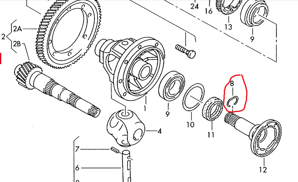

Hallo Arne,
Es wäre schön, die Details des Autos und die Getriebebezeichnung zu kennen, aber beim T4 scheint die Antriebsflanschhalterung so auszusehen:
Gruß Eugene.
