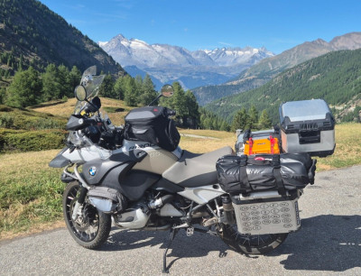

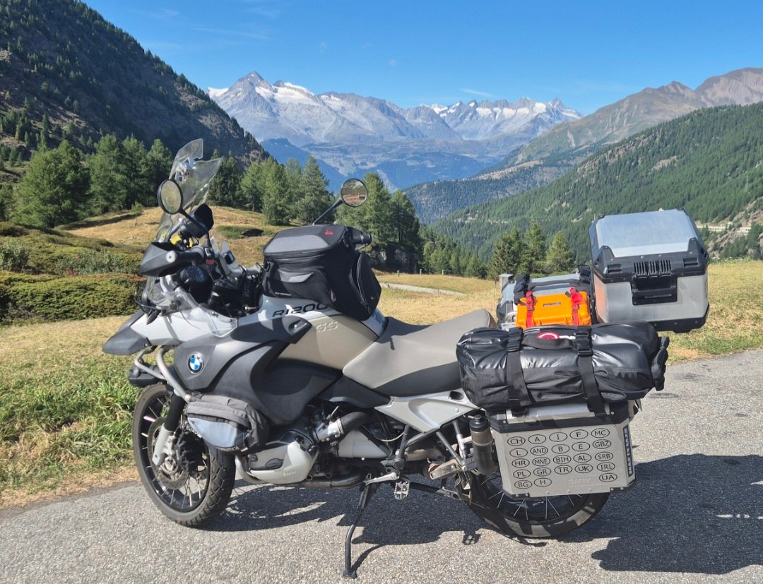

Andere Fahrzeug Gattung, aber im Kern das selbe Problem, 2 Endantriebe einer GS (DAS Abenteuer Motorrad) gebröselt. ‚Ja was Sie damit machen, DAFÜR ist es eben nicht gebaut…..‘ Stimmt, ein paar Wochen vollgepackt üble Pisten gefahren…….
Re: Defekter Allradsprinter in China
OT, Hi Jürgen, welche GS hast du? Nur damit ich weiß, wie ich mit meiner umzugehen habe?!?
Meine ist ne K25 aus 2007.
Hatte erst letzte Woche ne 2.500 km Tour voll bepackt in den Alpen gemacht...
Grüße Chris
