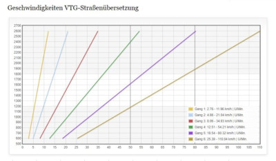

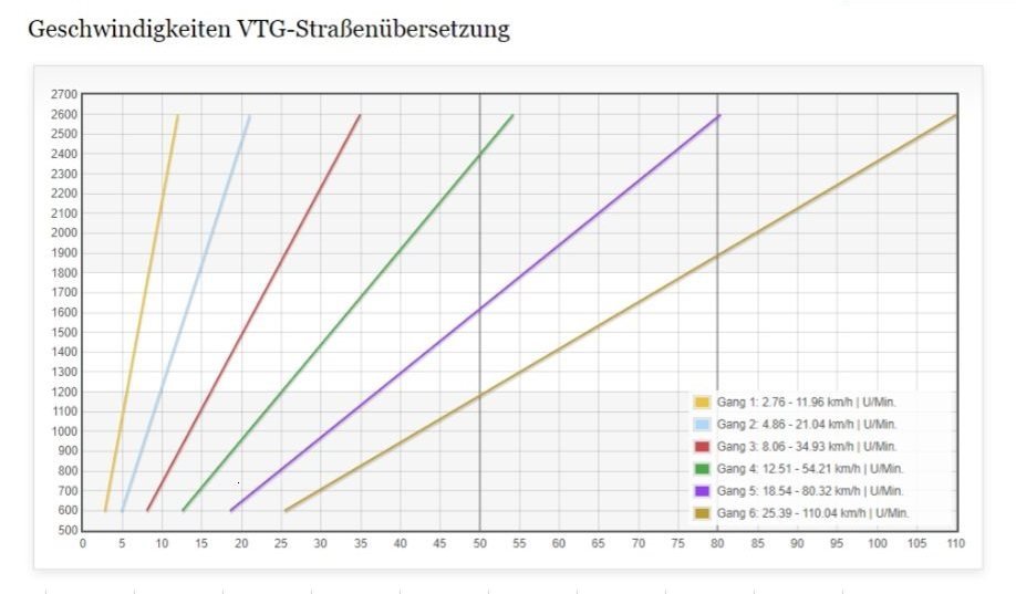

Ne, WoMo dürfen offiziell 100 kmh fahren (bis 7,5 to.), manchmal fahren die auch schneller.... :blume:
Anbei Getriebespreizung unseres G60-6 und entsprechende Drehzahlen mit XZL 365/85/20 und Achsen 39:8 (i=4,875)…
Mit Untersetzung ist das nochmal kürzer...

Danke,
an dem Diagramm sieht man sehr schön, daß man mit dieser Getriebe/Achsen/Reifen-Kombination bei Autobahngeschwindigkeit 80 km/h mit einer Motordrehzahl von 1900 U/min unterwegs ist.
Das ist sehr erstrebenswert (Verbrauch, Verschleiß, Lärm). Um die theoretisch mögliche Höchstgeschwindigkeit geht es ja gar nicht, sondern um die Drehzahlsenkung.

Ne, WoMo dürfen offiziell 100 kmh fahren, manchmal fahren die auch schneller.... :blume:
Schöne Grafik, danke !
