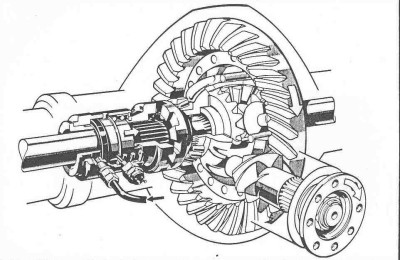

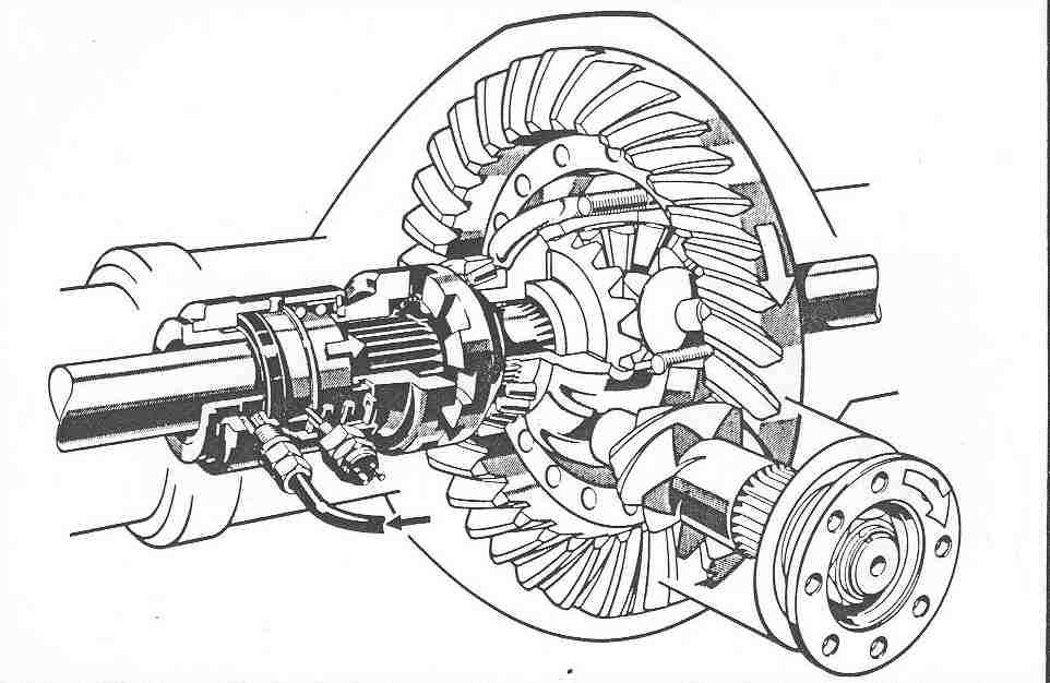

Hier ist mal ein Schnittbild der Differentialsperre in der HL4-Achse. Vielleicht erklärt das schon etwas die Funktion:
Wie man die Sperre testet, wurde ja schon geschrieben.
Der Ringkolben wird mit Druckluft bewegt. Es kann sein, daß die Dichtungen im Eimer sind, dann entweicht die Druckluft ins Differentialgehäuse und der Kolben bewegt sich nicht weit genug.

Ah sehr gut. Danke für das Bild, das ist genau das was mir jetzt weiterhilft. Bei Aufgebocktem Rad müsste man die Sperre ja einlegen können wenn man das langsam dreht.
Die Sperre wird ja wahrscheinlich dann permanent Luft bekommen, d.h. wäre da was undicht, müsste Luft (hörbar?) entweichen?
Wie auch immer, mir kommt sehr merkwürdig vor, dass sich die Stößelstange nur 1mm bewegt. Hat zur Folge, dass die Kontrollleuchte entweder dauerhaft an oder dauerhaft aus ist, weil der Hub nicht reicht, um den Schalter zu betätigen.
Und da tippe ich jetzt tatsächlich auf eine Fehlfunktion innerhalb der Sperre bzw. dass das Rollen nicht gereicht hat, die Sperre einzulegen.
Anhand des Bildes scheint das aber ne größere Aktion zu sein, um die Sperre wieder gangbar zu bekommen.

Wie wird die Sperre wieder ausgerückt? Für die Aktivierung bekommt sie dauerhaft Luft und wenn diese Beaufschlagung fehlt wird sie ausgerückt (Federkraft oä)? Oder geschieht dies durch Beaufschlagung auf der anderen Seite?

Ich finde, die Rückstellfeder ist im Bild deutlich sichtbar.karussellbremser hat geschrieben: ↑2025-08-21 21:04:40Wie wird die Sperre wieder ausgerückt? Für die Aktivierung bekommt sie dauerhaft Luft und wenn diese Beaufschlagung fehlt wird sie ausgerückt (Federkraft oä)? Oder geschieht dies durch Beaufschlagung auf der anderen Seite?

Ja, wenn man weiss, dass es eine Feder gibt, dann kann man die im Schnittbild identifizieren . Thx

Im März war bei meiner HA-Sperre beim Vario der Taster defekt, der die Kontrolllampe dazu ansteuert.
Sieht man auf Pirx' Bild ganz gut rechts neben dem Drucklufteingang.
Das Ding kann man rausschrauben und auf korrekte Funktion prüfen.
