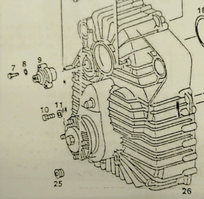

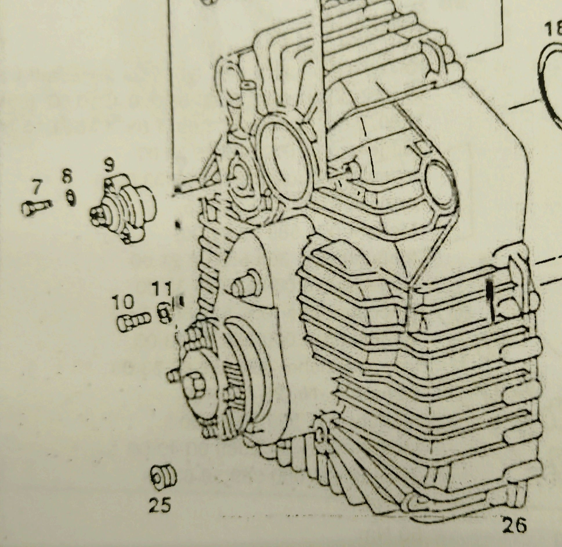

Habe da mal ne Frage zum Verständnis der Entlüftung des VG 2400-3W/1,448
Vor dem Umbau auf Camper war da nichtmal ein Ventil montiert. Das VG war auch soweit trocken bis auf die Betätigungswelle neben der Kardan oben. Teil Nr. 9 wo ich demontiert und abgedichtet habe und dann ne Entlüftingsleitung mit Filter gleich oberhalb der Betätigungswelle am Ende ins offene Entlüfterloch montiert habe.
Jetzt stelle ich erneut fest wenn ich 300 bis 400km am Stück fahre das es dort oben feucht wird(Getriebeöl). Sieht aber nicht erneut nach der Betätigung aus sonder eher beim Simmerring vom oberen Kardan. Fahre ich 200 bis 300km bleibt's Furztrocken. Das ist mir auch schon auf dem Nordtrip aufgefallen.
Entlüftung ist frei.
Kann es sein das sich da trotzdem Druck aufbauen kann. Vorher war ja nix, Loch ca. 10mm und jetzt durch die Steckkupplung etwa 5mm. Sonst ist nirgends auch nur eine feuchte Stelle. Nur genau dort wo ja nichtmal Öl steht.
Simmerring verschlissen schliesse ich aus, sonst würde das ja immer siffen oder liege ich daneben? Füllstand ist auch ok.
Kann das an der Entlüftung liegen je nach Temperatur?

Auf diesem Bild sieht man auch das auch da ne Leitung drauf ist. Dort wo die Stange liegt. Denke mein Steckanschluss ist von der Bohrung her zu klein und dazu ist da noch Dreck drin weil nie was drauf war.
Nacharbeiten bevor ne längere Strecke ansteht.
Gruss Uwe
