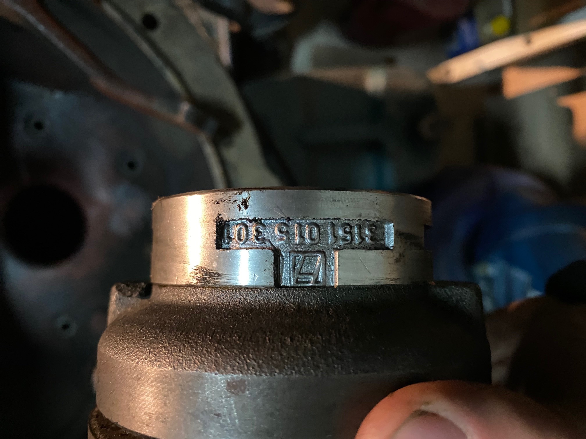

An unserem Maggi (130D9 Bj 1984 - 913T Motor) muss das Ausrücklager neu.
Ist das das gleiche wie es der 90-16 drin hat??
(gleicher Motor, Nachfolgemodell vom 130D9, )
Aus der Ersatzteilliste (Ersatzteilliste Iveco 90-16 und seine Verwandten) entnehme ich
Ausrücklager Sachs 3151 199 001
Kann ich das mal blind bestellen oder doch lieber bis zum Ausbau des alten abwarten ?

Moin Natte,
ich hab noch eins rum liegen + Kupplung und Schwungscheibe.
Wenn ich Donnerstag dazu komme schaue ich nach welche nummer da drauf steht.

Hallo natte,
Last Sachs-ZF diese Ausrücklager Nummer 3151 199 001 ist richtig:
https://aftermarket.zf.com/de/aftermark ... IDs=48,262
https://aftermarket.zf.com/de/aftermark ... untryID=D
Die Richtigkeit der Angaben liegt in Ihrem eigenen Ermessen ohne Garantien
Gruß Eugene.

müsste passen…
Ist zwar eine andere Teilenummer als beim 90-16, aber scheint das gleiche Lager zu sein.
https://bhs-parts.de/en/TRUCK-BUSES/IVE ... :2998.html
Gruß vom Nils

Hallo Nils,
müsste
https://aftermarket.zf.com/de/catalog/s ... =relevance
Gruß Eugene.
