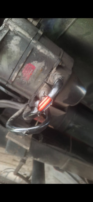

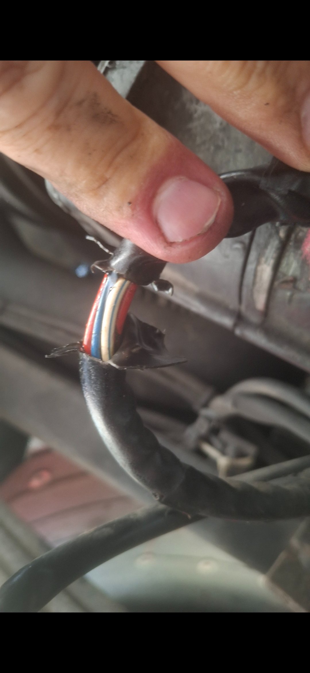

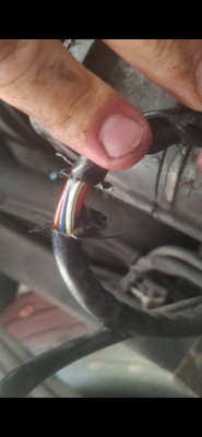

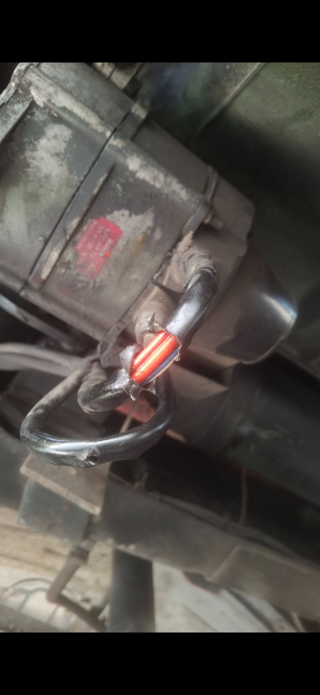

Wir sind gerade mit unserem Mercedes 1222 ng in Urlaub.
Am Kabelbaum der an die Lichtmaschine geht hatte ich einen Tropfen Öl gefunden. Da es nach dem Reinigen zurückkam habe ich nun den Kabelbaum mal geöffnet, an der Isolierung.
Die Bilder die ich hoffentlich anhängen kann zeigen dass tatsächlich Öl im Kabelbaum ist.
Hat hierzu jemand eine Idee? Der Ölverlust hier ist absolut vernachlässigbar aber mit Sicherheit sollte dort kein Öl sein.
Ich konnte den Kabelbaum mit den Mitteln hier vor Ort auch nicht weiter lokalisieren.
Eine Idee die ich habe ist, dass am selben Kabelbaum im selben Hüllrohr eventuell der motoröldrucksensor sitzt.
Könnte das sein? sonst wüsste ich nicht wo das Motoröl herkommen soll.
Gibt es andere Ideen? ist mein Verdacht begründet?
Vorerst werde ich nichts weiter unternehmen während des Urlaubs sondern die Geschichte im Auge behalten.
Für eure Gedanken bzw Hinweise dazu bin ich wie immer dankbar.

Re: Öl am Kabelbaum der Lichtmaschine
Hallo Frank,
da dieses Öl im Kabelbaum Klar ist, kann es nicht aus dem Motor kommen.
Bei der Menge des vorhandenen Öls, halte ich es für ein Gleitmittel, was das einziehen der Leitungen erleichtert.
Gruß Demian
Gruß Demian
Hallo Frank,
Wenn das am tiefsten Punkt austritt muss es von einer den beidseitig höherliegenden Stellen kommen.
Die eine ist ja der Generatoranschluß - also eigentilch auszuschliessen - oder es müsste eine Einlaufstelle am Generatorgehäuse geben (nicht sehr wahrscheinlich).
Also wäre doch die andere Kabelseite verdächtig: nachgehen und auf eine schadhafte Isolierung prüfen (in die Öl eintreten kann). Wo ist die Kabeloberfläche verölt ? Welche Bauteile verlaufen über dem Kabel und weissen feuchte Stellen auf ? In welchen Gehäuse endet das Kabel ? Wie sieht es da aus ?
So würde ich vorgehen
Erich
Erich
Moin.
So selten ist das Fehlerbild (leider) nicht.
Auslöser: leckender Öldrucksensor, Stecker mit Gummitülle geschützt. Das Öl wandert durch Kapillarwirkung im Kabel hoch - bei PKWs auch gerne bis in den Innenraum oder in Steuergeräte, welche so hingerafft werden
In diesem Fall ist aber die Kabelisolierung porös/gerissen und das Öl tritt in die Umantelung aus und sammelt sich an tiefster Stelle.
Unterwegs würde ich das in Ruhe lassen und den Kabelbaum zuhause gründlich prüfen.

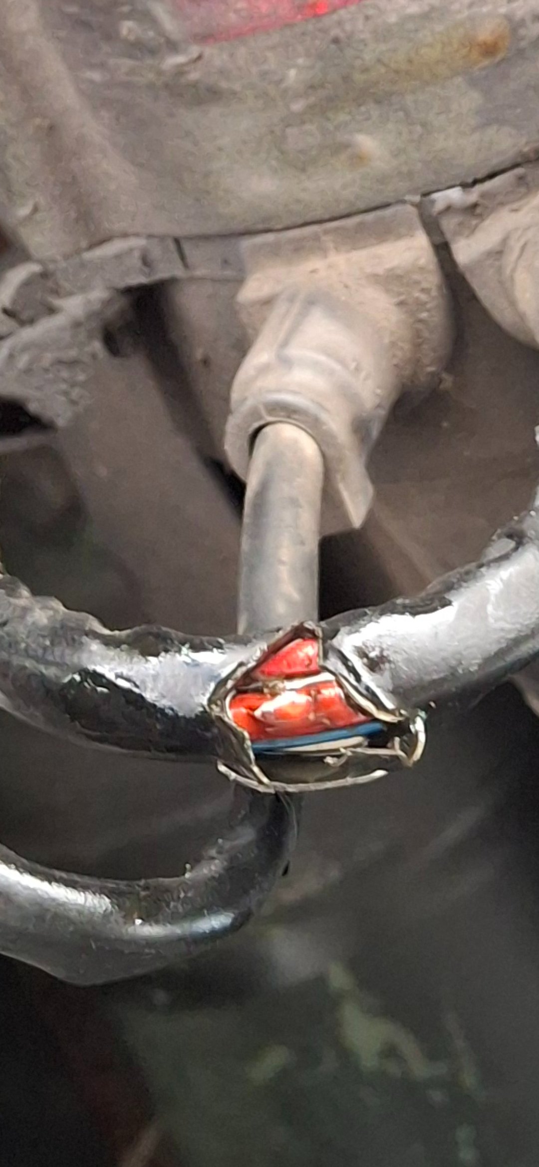

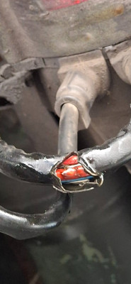

hallo zusammen,
nachdem nun (leider) der Urlaub vorbei ist, möchte ich kurz Rückmeldung geben.
Nachdem ich die Ummantelung des Kabelbaumes etwas geöffnet und alles schön sauber gemacht hatte kam kein neues Öl mehr zum Vorschein.
Ich hielt das für ziemlich ausgeschlossen - aber das ist höchstwahrscheinlich der Hintergrund:
Vor ziemlich langer Zeit (ich passe immer gut auf beim Öl einfüllen) muss wohl tatsächlich etwas daneben gegangen sein und hat den Weg in die Ummantelung des Kabelbaumes gefunden.
Da zwei der Stränge (siehe Bild) Kontakt hatten (Vibration) wurde die Ummantelung beschädigt und das Öl konnte austreten. Das war schon mehr als nur ein paar Tropfen - was mich stutzig machte.
Nun muss ich also die Ummantelung wiederherstellen und die Stränge fixieren dass sie sich bei Vibration nicht mehr relativ zueinander bewegen können.....
DANKE nochmal an alle die geholfen haben
