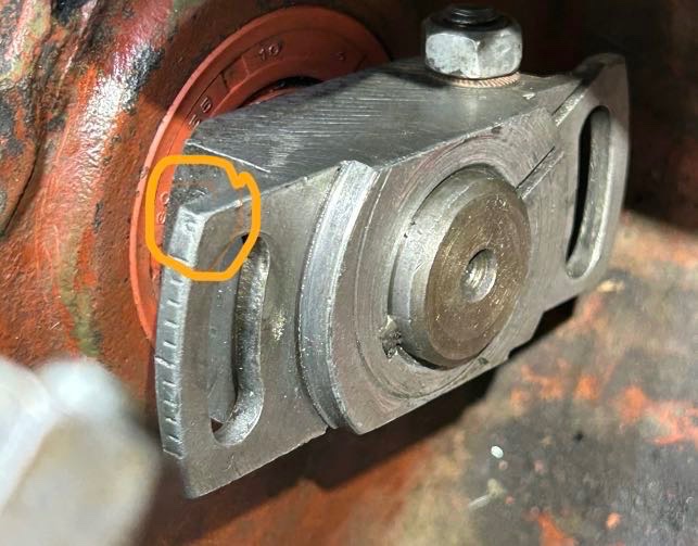

Habe Punkt 68 nie richtig verstanden: Die ‘O-Markierung’ auf dem Spritzversteller habe ich gefunden und sie lässt sich mit einem Spiegel auch im eingebauten Zustand einsehen. Aber “neben den Skala am Kupplungsmitnehmer” habe ich nicht gefunden. Abbildung C152 zeigt die Markierung nicht.
Aber gerade noch einmal durch die Fotos des Einbau gestöbert: da ist doch ein ‘O’ eingeprägt, ich Blindfisch!
Werde die Stellung der Markierungen heute Abend prüfen. (Ich befürchte sie stehen 180 grad zueinander…)

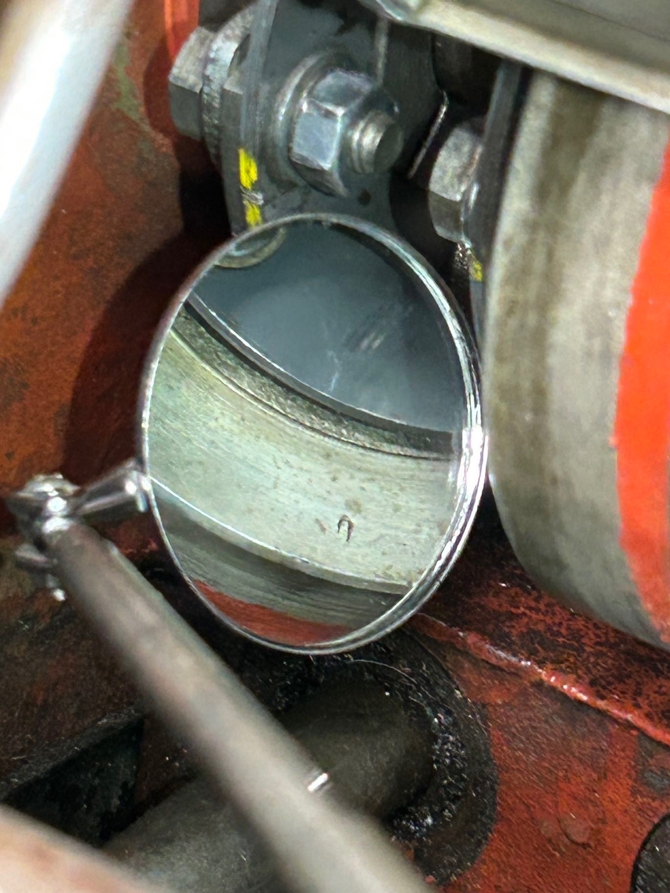

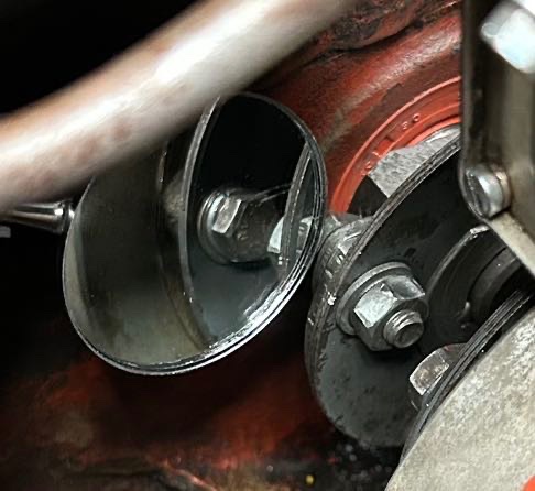

Zur Sache:
habe in der Mittagspause noch einmal am Motor gedreht.
Hier steht die Seite vom Flansch mit Skala und “O”-Markierung auf 9:00. Auf der Stirnseite des Spritzverstellers ist keine “O”-Markierung sichtbar.
Hier steht die markierte Seite vom Flansch auf 15:00 (nicht im Bild) und die Gegenüberliegende ohne Skala und Markierung auf 9:00. Und da ist sie, die etwas undeutlich eingeschlagene “O”-Markierung auf der Stirnseite vom Spritzversteller.
Dann weiß ich ja jetzt, was ich heute Nacht zu tun habe…
MLG

so plausibel das mit den Markierungen auch erschien: 180 Grad gedreht passt die Markierung auch nicht. Dafür kann man dann den FB nur einstellen, wenn beide Ventile vom 1. Zylinder offen stehen. Sind beide Ventile zu (beide Kipphebel haben Spiel), dann gibt es keine Stellung, bei der die Pumpe anfängt zu tropfen. Also falsch, das war es nicht, Pumpe wieder 180 grad zurück.
Dann, einfach der Vollständigkeit halber, den Motor rückwärts gedreht und auf 6 Grad früh rückwärts eingestellt. Springt an, das ist aber nichts. Die Werkstatt wird stockfinster so viel Rauch spuckt er aus. Keine Sicht mehr auf dem Weg zum (offenen) Tor. Danach war es dann zu spät für weitere Versuche, ab ins Bett.
Aktuelle Theorie: mit montiertem Röhrchen scheint viel Luft ins System zu kommen. Eventuell haben wir nur nicht vernünftig entlüftet. Das verhält sich dann auch wie viel zu spät. Beim “russisch” einstellen war es dann mit den Versuchen immer besser entlüftet, aber natürlich viel zu früh und daher das laute Motorgeräusch etc.
MLG

Re: Probleme mit Förderbeginn/Einspritzzeitpunkt
gestern Nacht auch einmal den Flansch vom Dachboden-Motor sauber geputzt und dort findet sich, wie im WHB beschrieben, auf "der Seite der Skala auf dem Flansch" eine stilisierte Einspritzdüse (Das Logo des Herstellers Motorpal) ins Alu geprägt. Diese Markierung würde sich mit der O-Markierung auf dem Spritzversteller decken: Fun Fact: Auf dem Flansch an meinem Motor ist diese Markierung nicht sichtbar, auch dann nicht, wenn man weiß, dass sie links von der Skala seien müsste. Eventuell war sie nur schwach und ist dann verblichen...
MlG
MlG
