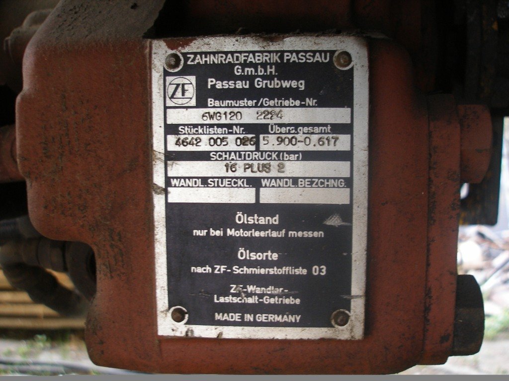

P.S. Ich bin auf Mercedes-Fahrgestellnummern gestoßen, für die im EPC keine Datenkarte vorhanden war, und auf ein ZF-Getriebe (Radkran Bj. 1986), bei dem das Fabrikschild einen Tippfehler mit der Bezeichnung 4642 005 026 anstelle der korrekten Nummer 4642 006 026 aufwies.
Sie halfen mir dabei, dies herauszufinden, indem sie einen Brief an den ZF in Deutschland schrieben, der mehr als schnell antwortete.
Es kann also alles passieren, wir Menschen neigen dazu, Fehler zu machen.
Gruß Eugene.

Extrem wichtige Zusatzinfo. Vielen Dank. Alle nummern die ivh sehen konnte auf Getriebe und Fahrerhaus etc. Waren korrekt bis jetzt
