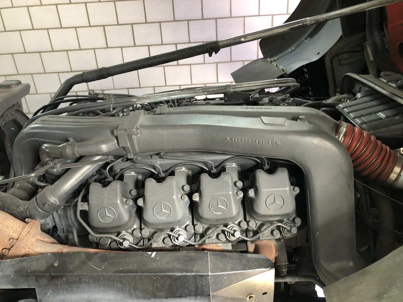

Die kleinen Stoffumantelten Schläuche die von Düse zu Düse gehen und am Schluss in die Rücklauf Leitung. Wahrscheinlich wie bei mir komplett mit Farbe übersabbert :angry: damit man nix sieht wenn's leckt.

das schaut bei mir aus, als seien das starre Stahlleitungen. Da habe ich nichts dran gemacht. Warum sollten die spontan undicht werden. Und mit der Ansaugseite stehen sie ja nicht in Verbindung. Da müsste die ESP doch auf Durchzug stehen.

Komisch, die 442 LA wo ich kenne haben alle Stoffumantelte. Einige Teile davon sahen bei mir vor lauter Farbe auch wie Stahl aus.

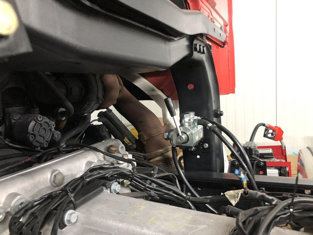

Dummer Gedanke vielleicht. Die Umschaltung läuft über ein 3 Wegeventil nehme ich an. Ist nur ein Gedankenspiel von mir das die Kugel nicht so steht wie aufgezeichnet. Die Seite zur ESP muss ja immer offen sein. Betätigung über Magnet oder Druckluft. Einer der Tanks müsste ja gehen ausser eben es macht zur ESP dicht und kommt nur an was er kurz ziehen kann.
Wenn Du eh an die Leitung gehst schliess nur 1 Tank direkt an ohne die Umschaltung. Nur um Schritt für Schritt auszuschliessen.

der Umschalter ist aus dem Hydraulikbereich. Zylindrisch, keine Kugel. 120Grad Stellungen. Durchgängigkeit gemäß Beschriftung ist nach meiner Beobachtung gegeben.
Die Leckölleitungen liegen jeweils unterhalb der Ventildeckel? Die sind bei mir definitiv starre Stahlleitungen. Vielleicht werden die bei Korrosion gegen ummantelte getauscht, weil original nicht mehr erhältlich.

die Leitungen unterhalb der Ventildeckel sind für die Betätigung der Konstantdrossel.
Die Leckölleitungen gehen oberhalb der Ventildeckel von Einspritzdüse zu Einspritzdüse und weiter nach hinten zur Rücklaufleitung,
an der jeweils vorderen Düse ist ein Anschluss an der Düse mit einem Blindstopfen verschlossen.

Borsty
Beiträge: 1558
Wohnort: Home of Emmentaler
Re: Kraftstoffanlage entlüften (OM442, FDS)
#14 Beitrag von Borsty » 2025-05-07 17:23:57
Hallo Alex

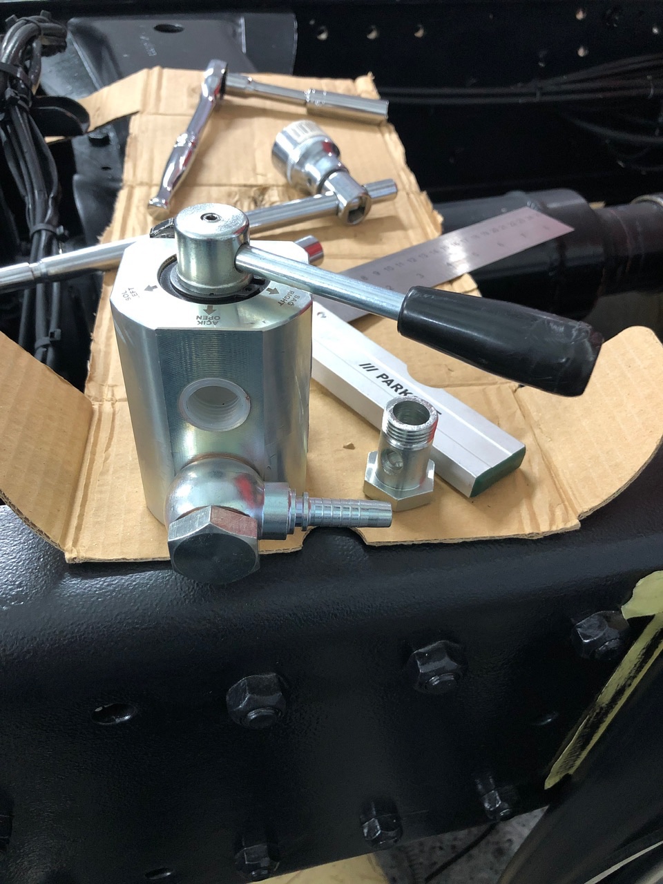

Jup, Cord hats schon geschrieben. Sehen bei Dir Neu aus. Sind die auf dem Bild Wellenartig von Düse zu Düse zu sehen. Guck das Abschlusstück noch an das er erwähnt das neigt auch oft dazu zu siffen.
Täuscht es oder sind auf dem mittleren Bild am Umschalthahn nur 2 Plastikstopfen drin? Verschliess die mal mit Verschlussschrauben. Da es saugt, tritt dort nix aus, kann aber eventuell Luft rein ziehen. Unter Druck würde dort ganz sicher leicht Flüssigkeit austreten.
Denke mit Schlauch direkt aus einem der Tanks hast Du noch nicht getestet.
Gruss Uwe
Gruss Uwe

die Bilder sind nicht aktuell. Alle 6 Anschlüsse sind mittlerweile mit Ringnippeln und Hohlschrauben bestückt. Die PA Leitungen sind mit 2-Ohr Schellen fest auf den Dornen befestigt.
Ich habe noch ein paar Punkte zum checken auf dem Zettel..der Teufel ist ein Eichhörnchen.. :bored:

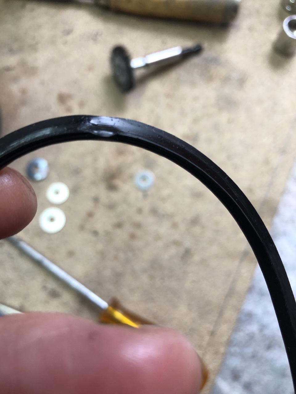

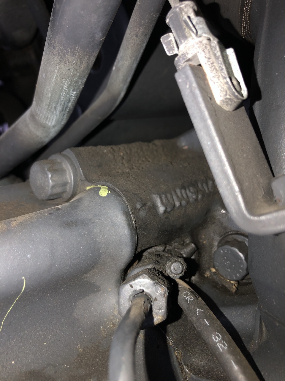

Ein Hauptverdächtiger konnte ermittelt werden.
Die Dichtungen der Filterglocken haben sich geweitet und saßen nach Wiederanziehen der Schrauben vermutlich nicht mehr dichtend auf den Glockenrändern
Zudem hat der eine Ring eine deformierte Stelle.
Den Endstöpsel der fahrerseitigen Zylinderbank konnte ich finden. Recht verschmoddert drumherum. Beifahrerseitig scheint was anderes verbaut zu sein und da kommt auch ein Kabel raus. Leider verdeckt von der Luftzufuhr.
Paket abwarten. Dann geht’s weiter.

Schritt für Schritt den Fehler finden. Beim Endstopfen gut möglich mit Feuchtigkeit, ölig und Alles bleibt hängen.
Hab's gerade nicht bildlich vor mir aber das auf der Beifahrerseite kann die Düse mit dem Nadelbewegungssensor sein. EDC Sache. Von der aus vermute ich auch wird der Fehler bemerkt und ans Steuergerät ausgegeben wenn Luft drin ist
Nur Vermutung.

hätte da noch den Umschaltblock im Verdacht. Könnte sein das der Dichtungen verbaut hat die bei Druck gegen die Dichtfläche gepresst werden und bei Unterdruck abheben und dadurch Luft gesaugt wird.
Tausch mal die Tankanschlüsse am Umschaltblock. Wenn er dann am vorderen Tank ausgeht hast du den Fehler gefunden. :D

also momentan läuft er seit 10min ohne Fehler.
Habe zuerst den Vorlauf zwischen Umschalter und Handpumpe in den Dieseltopf gehängt. Das funktionierte ohne Fehler. ESP und motorseitig scheint also alles iO zu sein.
Dann habe ich den Vorlauf vom hinteren Tank hinter der Umschaltung in den Topf gehängt. Auch hier ist der Dieselspiegel gesunken. Dann habe ich den selben Schlauch in den Tankgeberanschluss gesteckt. Da ist er abgestorben. Befürchtet, dass die Tankgeber nicht kompatibel sind. Dann den Schlauch direkt in den Tank gehängt. Da ist er auch gestorben.
Zum Schluss die alte PA Leitung mit Stück Gummileitung auf die neuen Tankstutzen adaptiert direkt unter Umgehung des Umschalters. Und das funktioniert jetzt.
Somit scheint wirklich der Umschalter ungeeignet zu sein. Wobei ich nicht denke, dass es an Dichtungen liegt. Da dreht sich ein Zylinder mit Ausfräsungen, so dass mal Links, Rechts oder beide Verbindung mit Vor-/Rücklauf bekommen…
Oh Scheisse!! Jetzt ist mir gerade der kleine Tank übergelaufen :mad:
und des Rätsels Lösung ist mir jetzt vielleicht auch gekommen.. Weil der Umschalter keinen Anschlag hat, war wohl immer noch etwas Weg zum zweiten Tank offen. Und da hat er Luft gezogen oder es wurde zu wenig Unterdruck aufgebaut.
Morgen noch ein Versuch mit deutlicherer Hebelstellung am Umschalter.

also ist wohl so, dass es mit diesem Hydraulikumschalter nicht funktioniert. Vielleicht ist der wirklich nur auf Druck ausgelegt und nicht auf Zug.
Direkte Vorlaufleitung von einem der Tanks auf die Handpumpe funktioniert. Damit kann ich die Überführung angehen.
LG Alex
