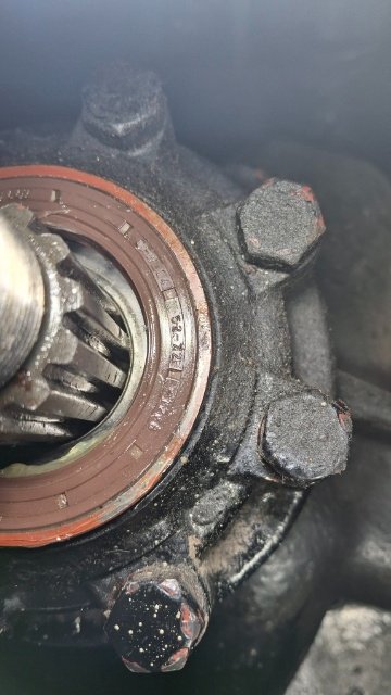

ich muss die Eingangswelle des Differentials der Vorderachse abdichten.
Das Material und die Vielzahnnuss habe ich schon hier liegen.
Eigentlich ist das soweit scheinbar nichts kompliziertes - lediglich beim Anzugsmoment des Flansches an der Eingangswelle bin ich mir unsicher (Zahnflankenspiel)
Um Missverständnissen vorzubeugen: Die Mutter von der ich spreche hat die Teile Nummer A3853510372 (wenn man diese Nummer googelt sieht man recht schnell Zeichnungen vom Einbauort).
Die Fahrzeug VIN ist: WDB61526415199416
Das Achsbaumuster sollte sein: 731.335 - AL3/7 D-4,3
Hat jemand das Drehmoment für mich zu Hand? Das wäre nett.

das Anzugsdrehmoment der Mutter ist mit 300Nm angegeben.
Eine Entlüftung kann ich für diese Achse nicht finden, der entsprechende Stutzen ist bei dieser Achse (AL 3/7 D-4,3 BM 731.335) ausgegraut.
Rüdiger

in der Welle, auf die du die Mutter aufschraubst, befindet sich eine SIcherungsnut.
Den Bund der Mutter an der Sicherungsnut so einschneiden oder einmeißeln, das nach dem Eindrücken der eingedrückte Bund an der linken Seite der Sicherungsnut liegt.
Rüdiger

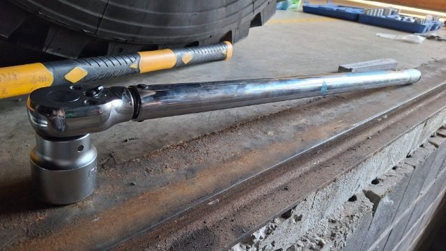

#10 Beitrag von Frank_404s » 2025-05-13 11:41:33
wollte schnell Danke sagen und kurz Rückmeldung geben.
Hat alles wie oben besprochen funktioniert.
Verwundert hat mich, wie "satt" die Verzahnung saß. Selbstgebaute "abzieher" versagten allesamt. Es musste ein vernünftiger Abzieher her.
Daumen Drücken dass es geklappt hat und Dicht ist / bleibt. ;-)
Ich habe schon gesehen, dass die gleiche Stelle an der HA auch "schwitzt".
Da kann ich auch schon mal die "Teile hinlegen" :lol:
