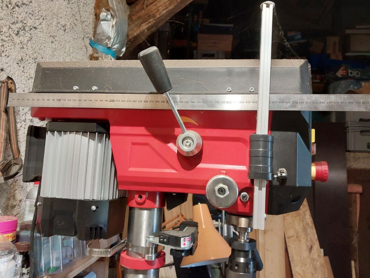

Mensch Carsten, das sieht wirklich gut aus. Vielen Dank für deinen Erfahrungsbericht, das ist ja immer viel wert.
Würdest du mir einen Gefallen tun und bei Zeiten mal die Ausladung messen. Also wie tief ist die Maschine oben am "Arm". Dann kann ich mal die Werkbank messen, ob das hinhaut. Das Datenblatt nennt nur die Kartonabmessungen.
Und zum "Chaos": Als wenn das bei mir besser aussehen würde :ninja: :angel:

Wie gewünscht:
Eines noch ein Wunder an Laufruhe ist die Maschine nicht, aber ich hab auch schon Profimaschinen gesehen bzw gehört die lauter waren. Ich denke das ist die Mechanik zur Drehzahlverstellung.
Reise nie schneller wie deine Seele
