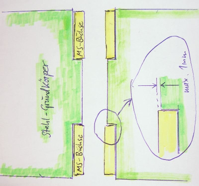

Da ja hier ein großes Fachwissen der Metallbearbeitung versammelt ist
Ich habe hier mehrere Fallgewichte liegen die sich mit 2 Messingbuchsen an einer verchromten Metallstange auf und ab bewegen. Mittlerweile sind die Buchsen verschlissen und müssen getauscht werden. Auspressen oder von innen herausschlagen funktioniert nicht, mein guter Kukko-Innenauszieher hat kläglich versagt
Zum Hersteller einschicken ist natürlich eine Möglichkeit, der fräst die Teile dann da raus. Aber das bedeutet Ausfallzeiten und geht bei mehreren Teilen echt ins Geld
Die Buchsen an ein oder 2 Stellen vorsichtig anbohren bis sie ihre Spannung verlieren? Die Buchsen mit einer verstellbaren Reibahle in Handarbeit aufreiben? Vielleicht gibt`s ja hier ein paar gute Ideen wie ich das mit einfachen Mitteln auch selbst hinbekomme...
Gruß, Thomas

Da ist doch ne kleine Kante, dien müsstest doch von innen ausschlagen können
Oder kurz ein Gewinde rein schneiden und dann raus ziehen

Die Kante ist leider echt schmal und die Teile sitzen leider bombenfest

Ich bekomme das Bild und die Zeichung nicht zusammen, nach dem Bild würde ich eine Presse verwenden.

kommst du an eine Fräse ran? Du könntesr das Teil auf die Fräse spannen und versuchen die Buchse auszubohren oder auszudrehen.

1. gibts einen Linksausdreher in der Größe?
2.kalt machen (trockeneis?) --> wärmeausdehnungskoeffizient von Messing ist größer als der vom Stahl
3. innen kalt und außen warm machen (im wasserbad alles warm machen und dann von innen mit trockeineis)
3. mit einem gradschleifer innen eine kerbe erzeugen, ggf. 2 kerben gegenüber und dann rausschlagen
4. eine bohrvorrchtung heretllen und durch ausbohren eine Kerbe erzeugen
Wenn du einen innenauszieher hast, und der einfach nicht genug kraft aufbringen kann, dann mit (2) oder (3) kombinieren und nochmal versuchen.

Die Büchse ist in einem Sackloch? Mit einem Sägeblatt einschneiden, dann mit einem Meissel.

Du könntest versuchen, dass Gehäuse außen etwas zu erwärmen und die Messingbuchse dann mit Eisspray behandeln. (Oder nur die Buchse ordentlich frosten)
Mit ein bisschen Glück bekommst du die dann rausgeschlagen.
Sonst kannst du auch versuchen die Buchse dünn zu dremeln und dann aufbiegen.
Daniel
€: da war Hugepanic wohl schneller mit der gleichen Idee.
Also im Prinzip das was er sagt
(Nur dass das Eisspray einfacher zu bekommen ist als Trockeneis)

Säbelsäge, Metallblatt. Dann Auszieher oder Presse

mit nen langen Meißel ausschlagen. Hitze und Kälte können dabei behilflich sein.
hatte sowas früher öfters am Xelan Hochradstapler Achsen, ähnlich konstruiert. nur da schwingen die Buchsen mit Achskörper um nen Bolzen.

Nochmal zur Erläuterung. Das sind 2 Buchsen die von 2 Seiten in einen Stahlklotz eingepresst sind. In dem Stahlklotz ist ein Absatz/Anschlag auf dem die Buchsen aufsitzen. Die Buchsen stehen zwar etwas über, aber das ist maximal 1 mm - da kann ich nicht wirklich von der Gegenseite ansetzen um die herauszuschlagen.
Fräse hab`ich leider nicht.
Ob die eingeklebt sind? Die werden mit einer kleinen Madenschraube gesichert.

welchen Innendurchmesser haben denn die Buchsen. Ca. 24 mm.
Kann Du ein Innengewinde reinschneiden und dann Schraube reindrehen und auspressen von der anderen Seite, wenn die Schraube drin ist.

ca. 25 mm, jetzt aber ordentlich ausgeleiert. Ich mach`mich mal auf die Suche nach einem M30 Gewindeschneider und einer M30 Schraube...

Du kannst sowas mit Kalibrierten, exakt auf Passung gedrehten Bolzen, welche beidseits gesteckt werden austreiben.
Dazwischen Fett oder sonstige zähe Pasten ohne lufteinschluss einbringen.
Der Verdrängungsdruck beim einschlagen mit großen Hammer drückt auch extrem feste Buchsen aus ohne das der Grundkorpus beschädigt wird.
Man braucht dazu eine Drehmaschine.
Etwas Aufwand, wirkt aber sehr gut.
Selbst festgebackene uralte Buchsen gehen so schadlos raus und sind als Muster brauchbar falls notwendig.
chrismag
#18
Beitrag
von chrismag » 2025-02-02 1:27:46
Wenn eine vernünftige Ständerbohrmaschine zur Verfügung steht, kannst mit einem 6mm oder max 8mm Schaftfräser stückweise die Wandung wegfräsen der Buchse.
Sollte aber gute Maschine sein, sonst verläuft werkzeug.
Werkstück stabil fluchtend gerichtet festspannen unerlässlich.
Durch Tischschwenkung Fräslage einrichten.
Zu kleiner Fräser bricht leicht, zu grosser hat zuviel seitenkräfte.
Mit nur Handbohrmaschine gewinde einbringen wenig erfolgversprechend, da reisst eher Schraube als das da was lockert.
Mit einem Bolzen gleiches Maß Führungsstange und einer materialgleichen Hülse kann am Fügespalt ein Loch vorgebohrt werden, in etwa doppelt so grosser Bohrer als Messingbüchse dick ist, dann den Bolzen als Bohrmatritze einstecken und Messingbüchse geführt anbohren.
Dadurch kein verlauf nach innen, nach aussen führt Grundkörper.
Beliebig verdreht anwendbar.

wir haben die Messingbuchsen mit dem Brenner herausgebrannt.Messing braucht keine hohen Temperaturen Und mit Gefühl,damit der Stahl nicht auch beschädigt wird.Und wenn du eine Nut im Messing hast,mit einem dünnen Meisel die Buchse heraus hauen.
Gruß Ralf

als Alternative zu den hohen Temperaturen mit einem Geradschleifer die Messingbuchse teilen.

1. Sägen Sie die Buchse, zwei Schnitte fast bis zum Körper des Teils, schlagen Sie den dünnen Sektor aus, nehmen Sie den Rest heraus.
2. schneiden Sie das Gewinde M27, und M30 ist zu viel, schrauben Sie in einem Bolzen, ein Stück Rohr, die Höhe der Buchse, und ein Durchmesser etwas größer als der Durchmesser der Buchse, Unterlegscheibe, Mutter.

die Buchsen von innen oberhalb der Rekristallisationtemperatur aufheizen, dann baut sich die Vorspannung ab und nach dem Abkühlen rausziehen oder treiben.
