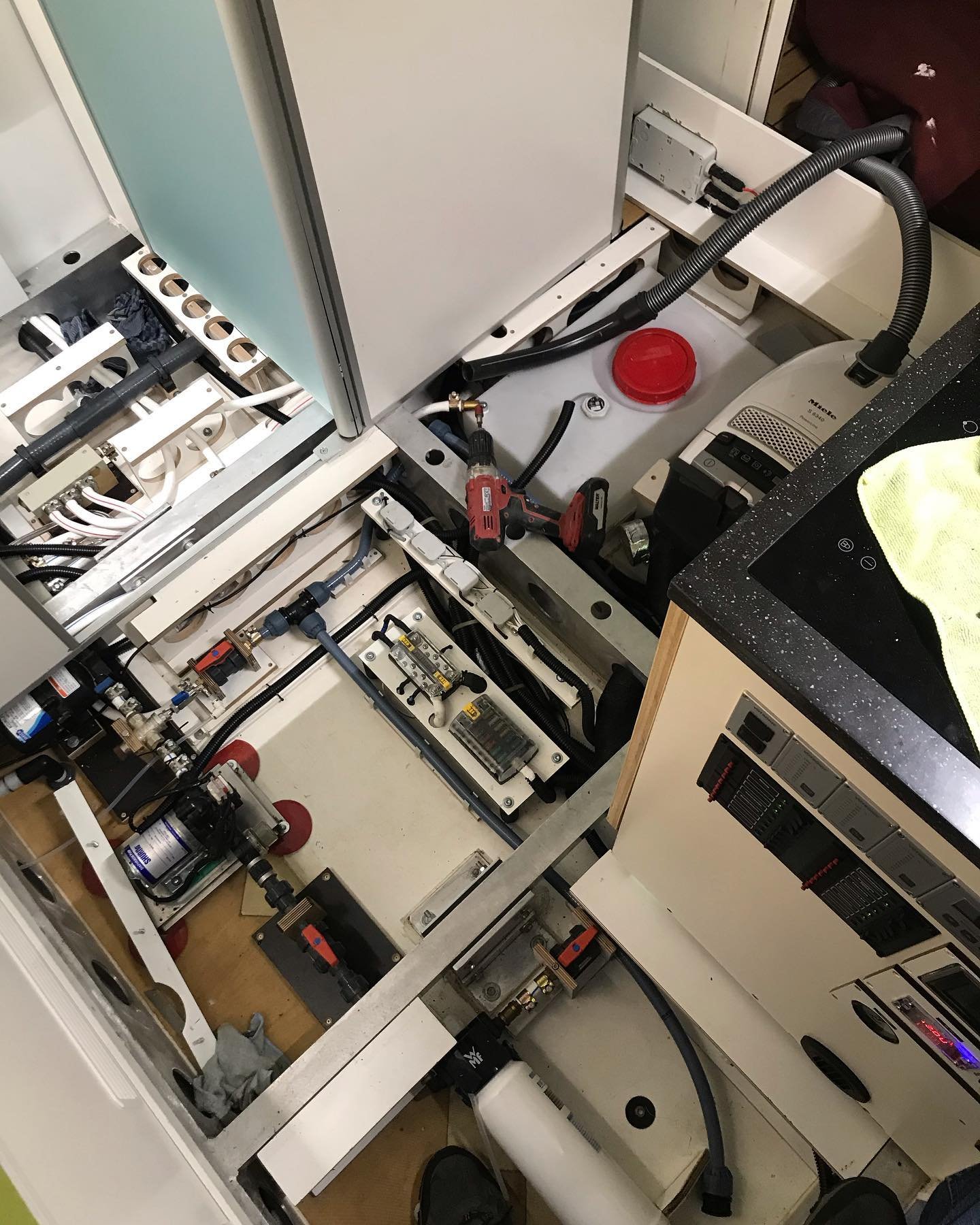

wir haben einen innenliegenden Zwischenrahmen mit glattem Unterboden.
Die Rahmenhöhe beträgt 160 mm x 60 x 4 mm. (Da Leichtmetalllegierung.)
Man kann schön alle Versorgungsleitungen, Wasser, Elektrik, etc. da komplett im Doppelboden verlegen.
LG Stefan

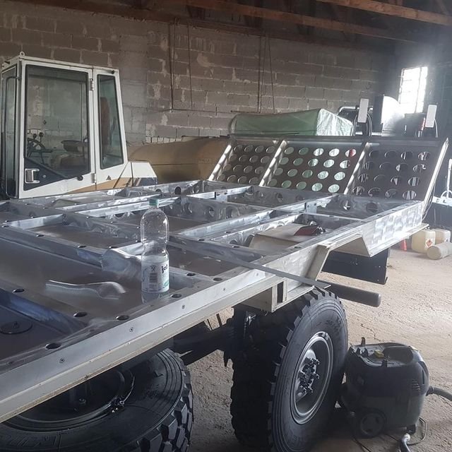

wir haben vor vielen Jahren auch mal eine Rautenlagerung in die Bodenkonstruktion integriert.
Wenn du entsprechende Konsolen/Befestigungspunkte/Stahlplatten am Rahmen der Bodengruppe vorsiehst, könnte man die Wippen und Festlager passend zum Fahrzeug positionieren/versetzen.

tonnar hat geschrieben:
2023-03-12 15:53:32
Tino

4x4V10 hat geschrieben:
2023-03-15 17:24:21
Hallo Tino,
sind die vier Laschen um die Längswippe quasi Aufnahmen für die Gabeln eines Gabelstapler? Wenn ja: sehr coole Idee !! :rock:
Constantin
Hallo Constantin,
genau dafür sind diese gedacht. Da wir die Bleche des Koffers im unteren Teil erneuern mussten, gibt´s dort auch entsprechende Öffnungen um die Gabelverlängerungen einzuschieben. Das funktioniert sehr gut.
Hier noch ohne neues Blech:
