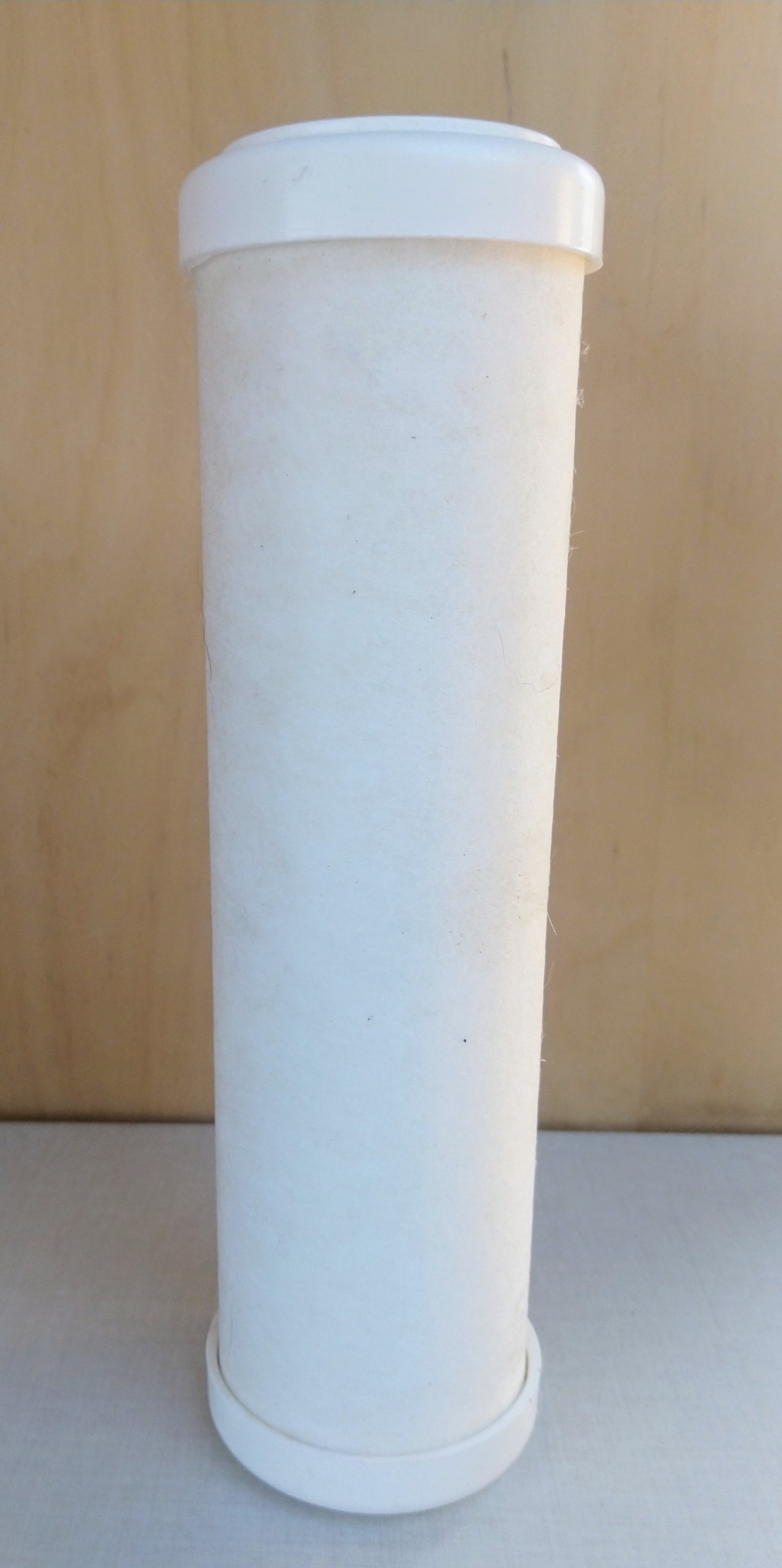

hier mal ein kleiner Bericht von mir.
Ich wollte den folgenden Kombi-Filter auf eine Balkan-Tour testen:
https://www.aquafilter-wasserfilter.de/ ... icron.html
Leider hat sich beim ersten mal filtern ein Riss gezeigt, was natürlich sehr ärgerlich war.
Ich hatte als Ersatz einen reinen Keramikfilter mit (https://www.aquafilter-wasserfilter.de/FCCER.html) welchen wir stattdessen genutzt haben.
Der Filter mit Riss wurde nach dem zusenden eines Fotos sofort und ohne Komplikationen ersetzt.
Trotzdem sorgt das nicht für mehr Vertrauen in den Hersteller.
Der Doulton Kombi-Filter scheint momentan nicht lieferbar zu sein. Kennt ihr noch andere Anbieter?
Eine andere Idee wäre es, einen Kohlefilter, welcher eigentlich für Osmose-Anlagen ist, in Kombination mit dem 10'' Keramikfilter zu verwenden. Die Filter für Osmose-Anlagen sind deutlich kompakter.
https://www.aquafilter-wasserfilter.de/AICRO.html

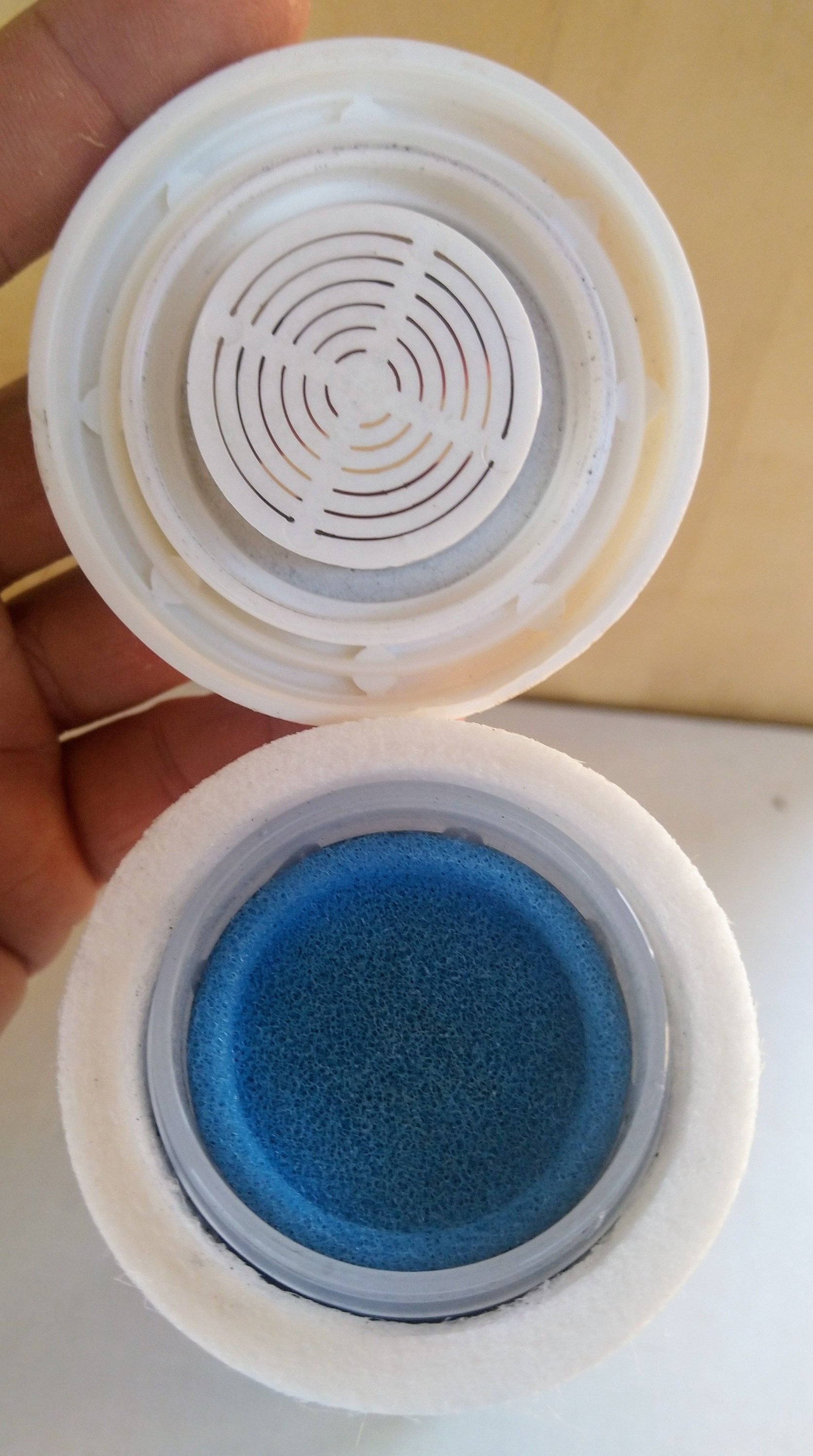

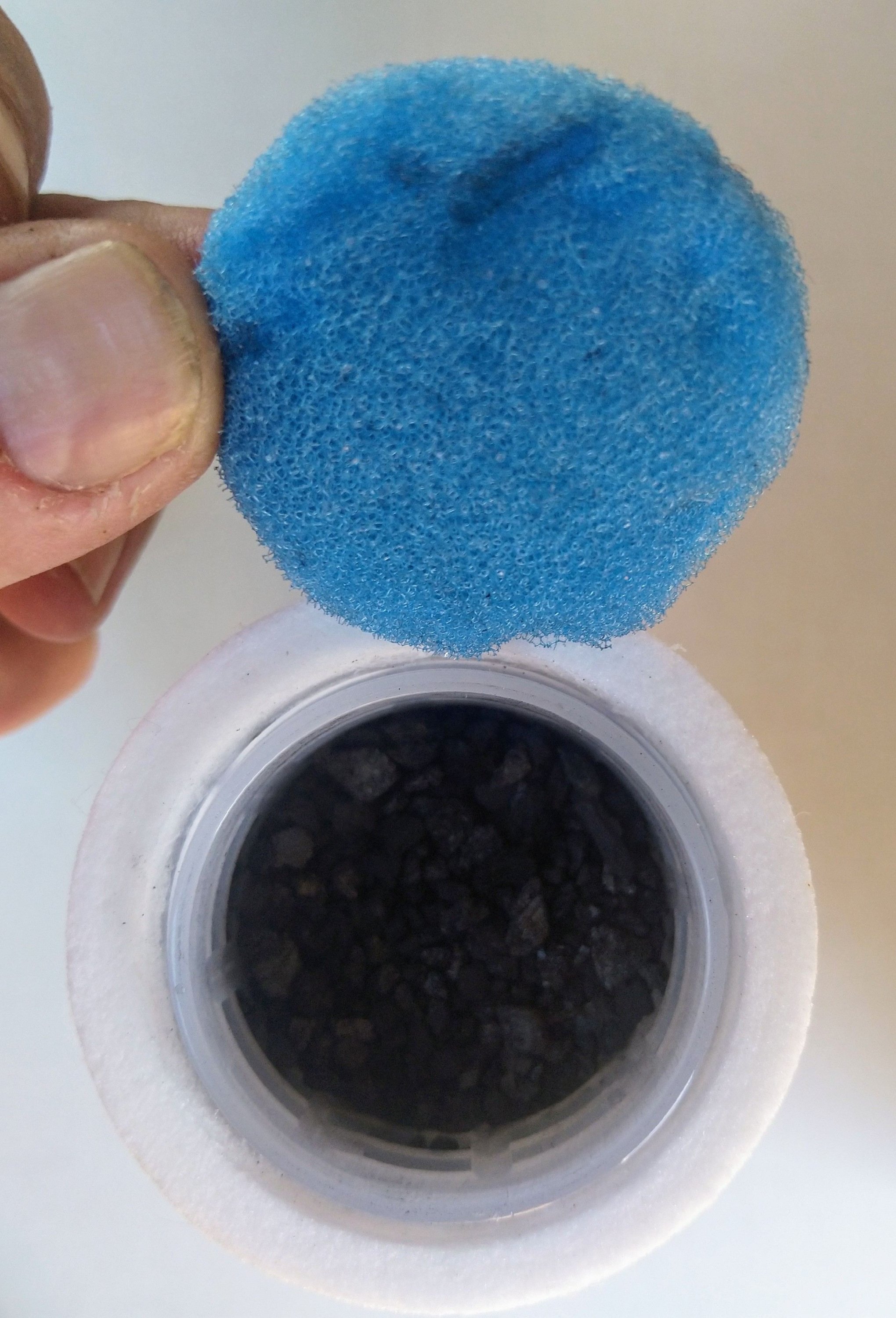

Zum Thema Kombifilter noch ein Vorschlag, der hier schon einmal gemacht wurde. Nachdem ich den letzten unterwegs in Griechenland gekauften Aktivkohlefilter Mal auseinander genommen habe, sah ich, dass der "nur" mit Aktivkohle-Granulat gefüllt war. Die Blockfilter (gepresste Aktivkohle am Stück) die ich sonst lieber verwende, sollen zwar besser sein in ihrer Filterleistung, aber die Aktivkohle in Granulatform könnte man leicht selbst nutzen, um einen Keramikfilter zum Kombifilter aufzupimpen. Das Granulat kann man günstig als Kiloware kaufen. Man füllt den Innenraum des Keramikfilters mit der Aktivkohle und verschließt den Zylinder oben und unten mit einem runden Schaumstoffkissen. So kann man selbst alle 6 Monate die Aktivkohle austauschen. Ich mache noch ein paar Bilder dazu.
Willi

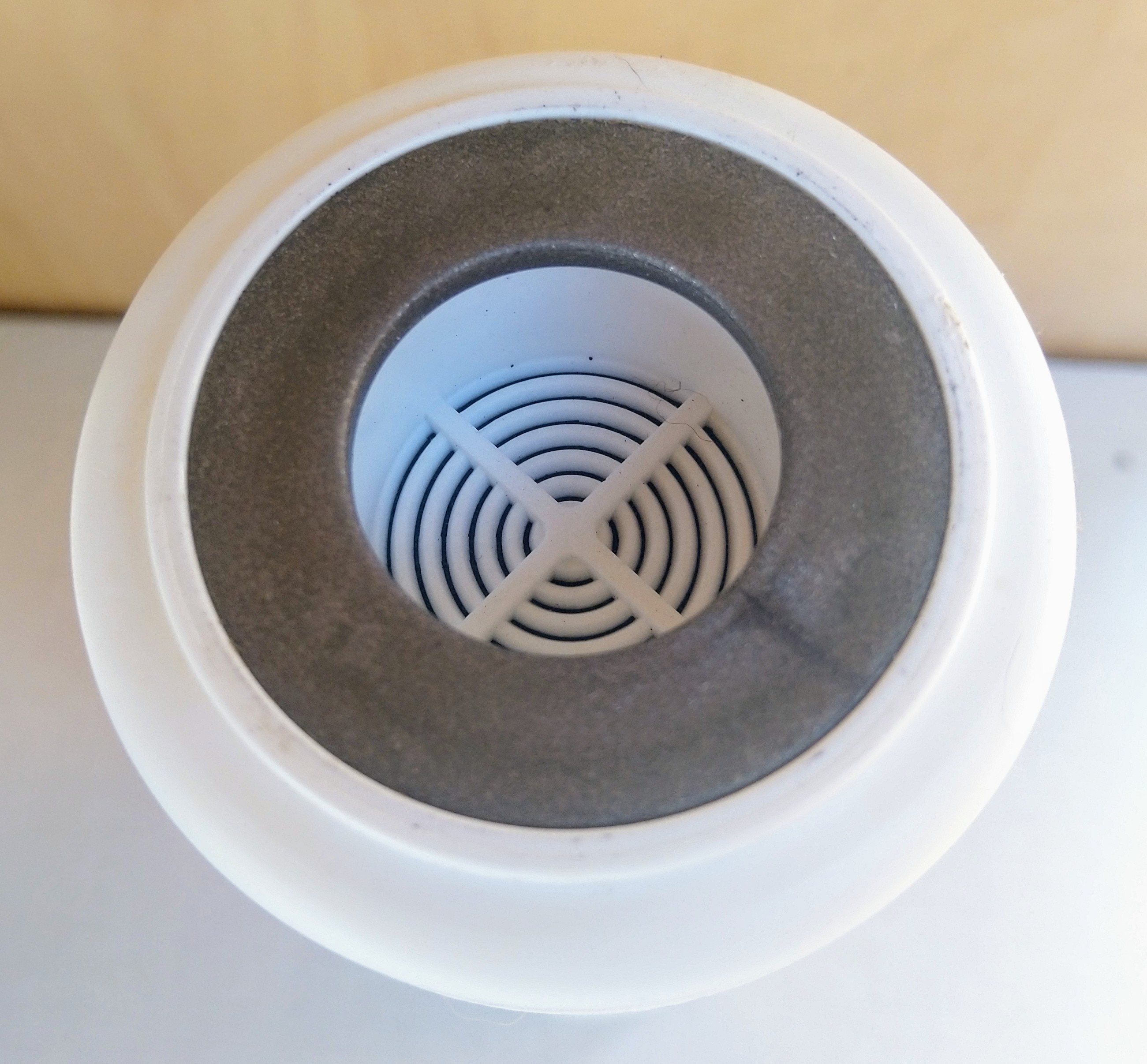

@Willi
Das ist eine interessante Idee! Wenn ich mir meine kleine Öffnung am Keramikfilter so anschaue, frag ich mich allerdings, ob das später nasse Granulat da so ohne weiteres wieder raus will.
Hast du ne Idee für das Schaumstoffkissen?

Hallo Arne, ich weiß ja nicht, was für dich normal ist. Wir haben jedenfalls zum reinen Füllen unserer Trinkwasserflaschen die 2 x 10 Zoll Filterlösung mit Keramik und Aktivkohle. Unsere Druckpumpe habe ich bewusst auf eine kleine Shurflo mit 2,8 bar reduziert und das klappt gut. Wenn der Durchfluss bzw. die Pumpe zu stark taktet, weiß ich, dass ich den Keramikfilter wieder Mal reinigen muss.benztreiber hat geschrieben: ↑2024-09-19 17:18:27Wir planen auch grad sowas noch einzubauen.
Meine Frage wäre wieviel Druck die Pumpe davor haben muss damit das Wasser noch normal aus dem Hahn läuft.
Arne
Willi

Re: Erfahrung mit 10" Standard Wasserfiltern
Das Granulat wird auch schnell wieder trocken und ist dann gut "rieselfahig". Beim Schaumstoff würde ich einfach Mal rumprobieren. Spülschwamm (neu
Willi
Willi, ist bei dir der weiße Deckel mit der Keramik nicht verklebt?
Wie kann Mann denn sicherstellen, dass es da keinen "Kurzschluss" gibt und ein Teil des Wassers am Filter vorbei geht?
Meiner ist verkleb und ich erachte das auch als sinnvoll.
